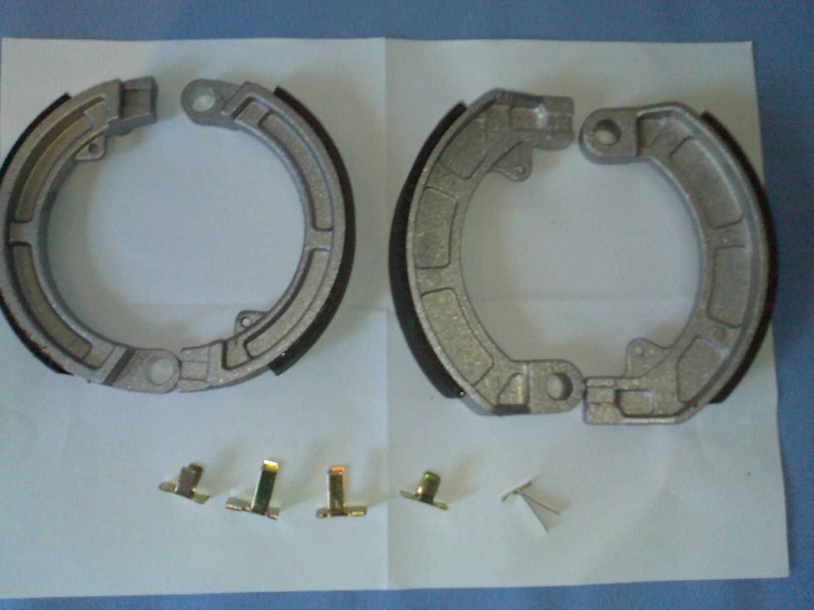

  • Möchte gerne meine Bremsbeläge hinten und vorne wechseln.
    Hab mal ein Foto gemacht von dem was ich alles hab. Brauch ich sonst noch irgendwelche Teile (die ich auch nicht von den alten Belägen übernehmen kann)? Muß ich irgendetwas beachten?
    Achja, V50 spezial Bj.72

  • nee, ws da zu sehen ist, sind "bremsbackenschuhe"
    die clips sehen aus wie....hmm.... naja clips halt,
    die müssten noch die alten beläge sichern, das siehst du dann schon.
  • Aber sonst brauch ich eigentlich nichts was ich nicht von den alten hernehmen könnte oder?
    Und beachten muß ich nix bis auf die clips? wird ja nicht so schwer sein oder?
  • naja die feder zu de-/montieren wird noch etwas tricky,
    aber mit genug geduld und einem schraubendreher wird das schon...
    schau dir doch deine bremsankerplatte mit den alten belägen genau an dann weißt du was zu tun ist.

    die sehen in fast so aus wie ein Ω. die sitzen in der nut an den bolzen, an denen die bremsklötze drehen. sollten sie weg sein, ein passender segering tuts auch.

    ich hätte gerne gewusst wo ich diese "U-Clips" bekomme? Weiterhin brauche ich auch noch den Splint der die Trommel von aussen sichert. Keine Ahnung wo ich so etwas herbekommen kann?!

    zuest den Bremsnocken nach hinten rausziehen (dann machts "schnapp")
    nun kannst beide Beläge verbunden durch die Feder abnehmen
    neue Beläge verbinden, aufstecken, dann beide Beläge auseinanderdrücken und den Bremsnocken wieder dazwischenschieben
    fertig
