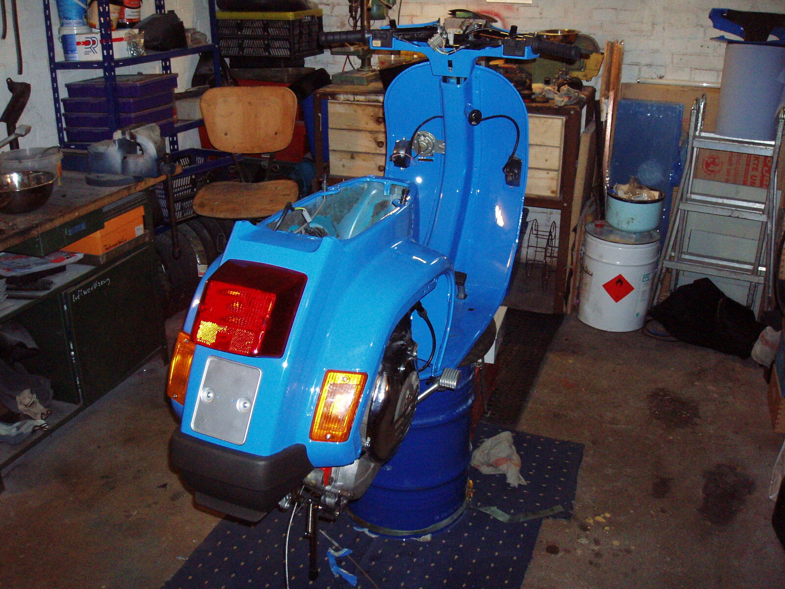

ich finds krass dass du einfach die Vespa so auf dem Faß stehen hast. Ist zwar vorne gesichert, aber ich hätte Angst dass ich einmal dagegen komm, und zack unten liegt das Ding. Aber sonst schönes Ding. ![]()
jo danke!ja schon haste ihrgenwie recht aber das geht ganz gut steht sicherer als mann denkthabe zwischen fass und roller unterboden ein alten rollerreifen zwischen liegen so kann es auch nicht rutschen!und da ich in meiner eigenlichen werkstatt kein platz habe mache ich meine roller in meinen kellerraum bei mir im haus!!!

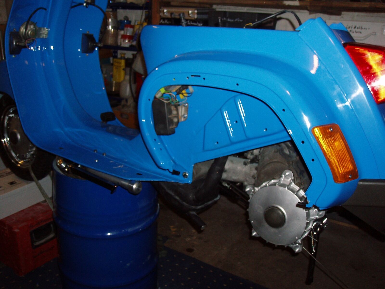

hallo habe heute nachmittag etwas geschraubt und hier die neuen fotos!!muss nur noch kaskade handschuhfach -trittleisten-seitendeckelveriegelung und sitz montieren!!!das braune unten am bremspedal ist wachs was einwenig rausgelaufen ist --muss ich noch wegwischen!grinsssss
achso habe mir so ein hilfsständer gekauft der wird mit am motor montiert und ist klappbar !kann ich nur empfehlen!!!
wenn sich jemand fragen sollte was der schlauch auf dem auspufff soll .......... das ist ein abgasschlauch(zur ableitug der abgase nach drausen) gebastelt aus 5 meter wasserschlauch und 10 cm schrumpfschlauch!funktioniert super und ich habe keine probleme mit dem vollstinken bei testläufen zur kontrolle der elecktrik(habe leider keine batterie )deswegen muss ich ihn laufen lassen!

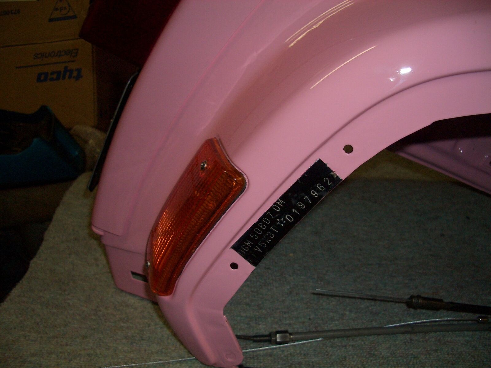

Hi, das sieht alles sehr gut aus, aber einen Fehler hab ich gefunden, die Stelle mit der FIN sollte "so" aussehen.
jo stimmt haste recht aber muss das so gemacht werden ?bei meinem rahmen kann mann auch so ganz gut die numern und zahlen lesen von der fahrgestellnummer!
nee, muß nicht.
