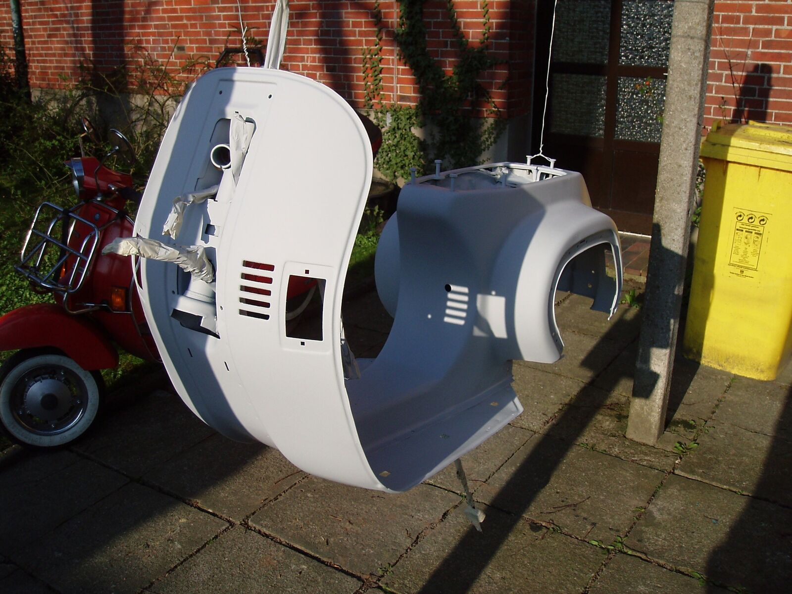

    • April 14, 2009 at 23:16
    • #25

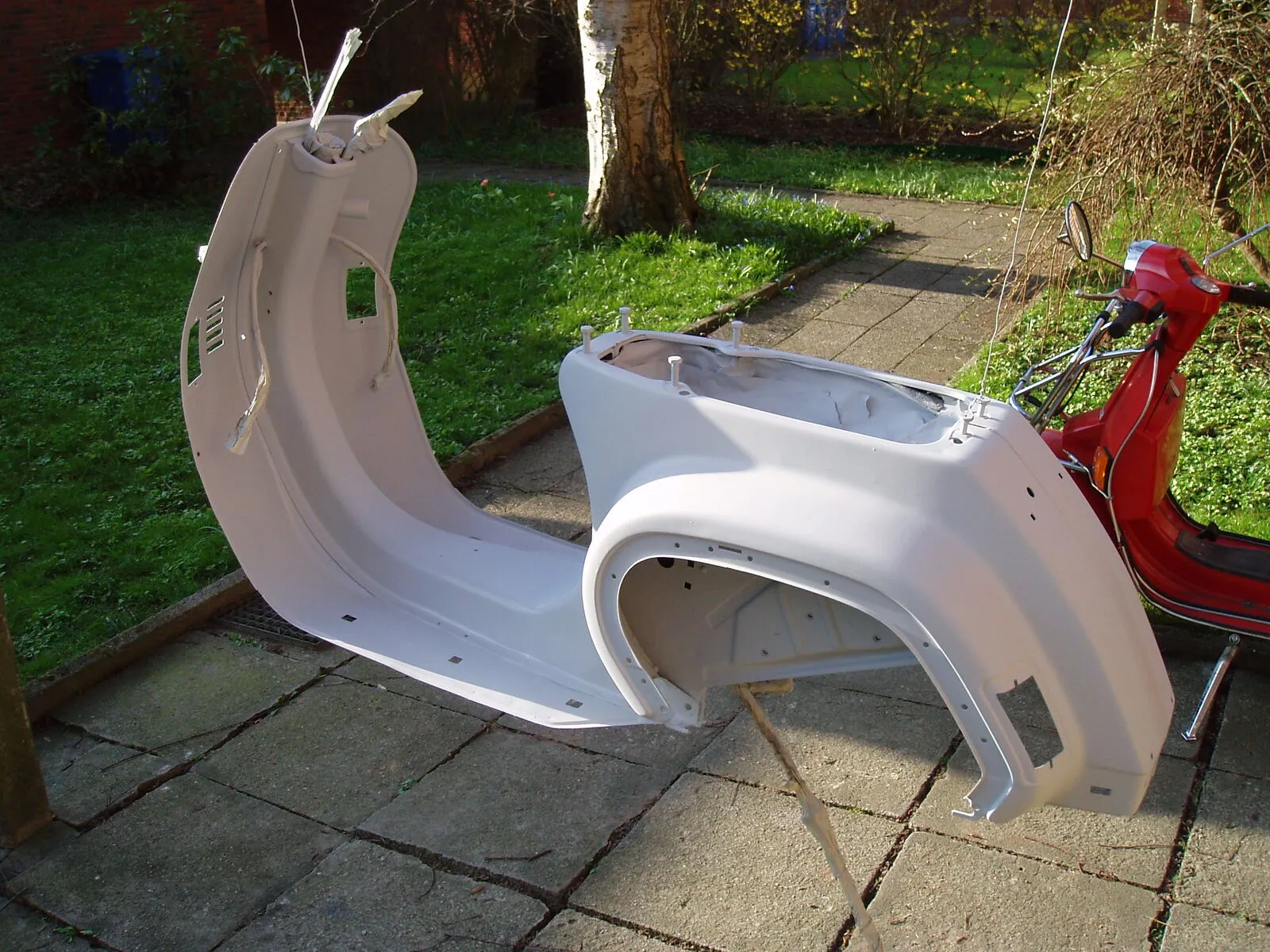

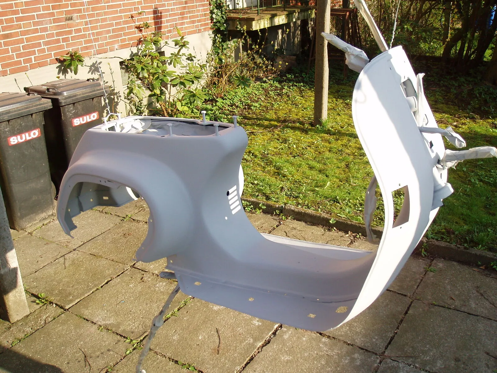

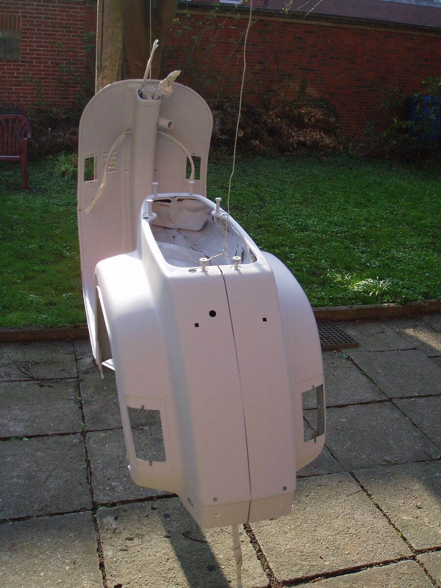

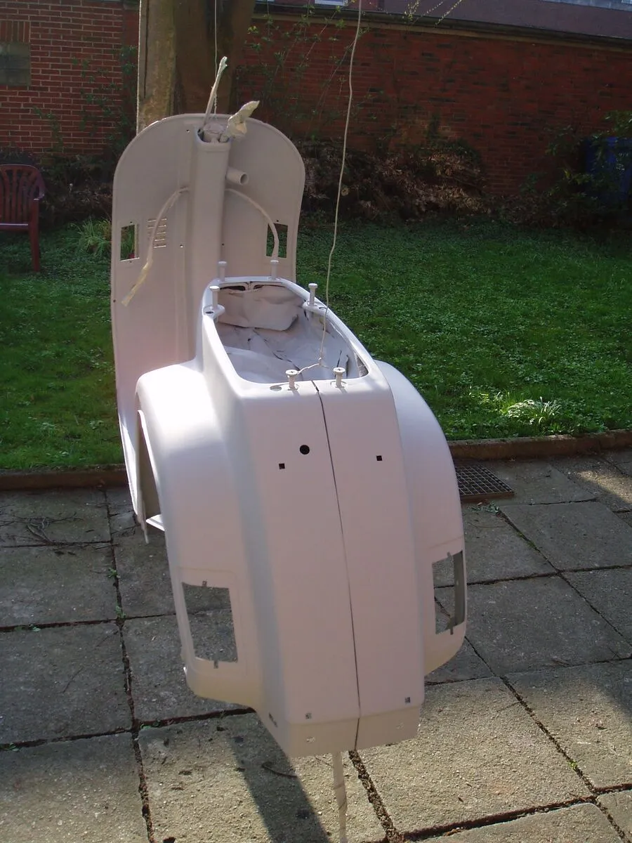

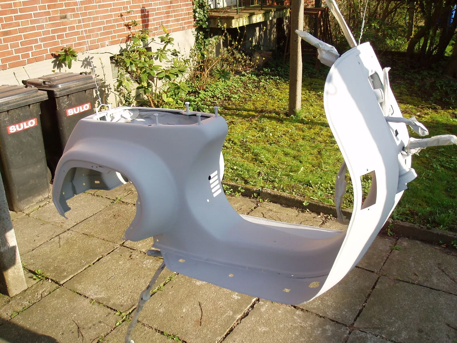

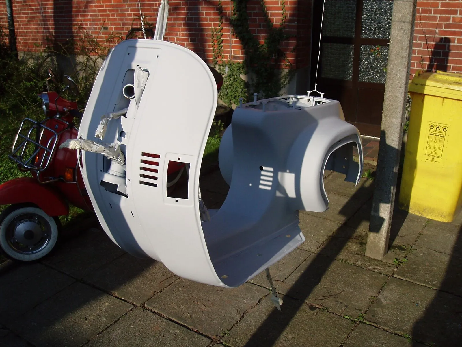

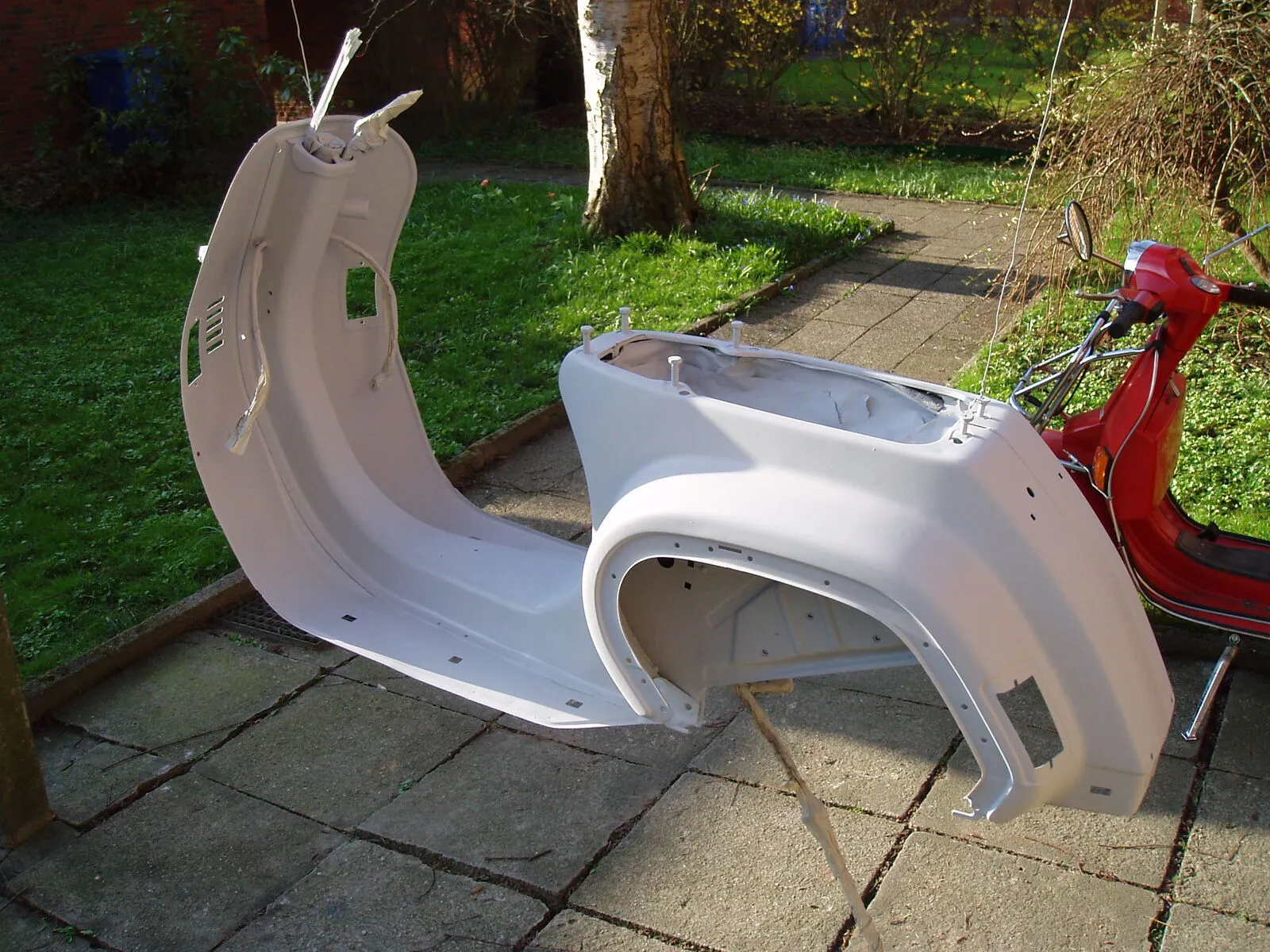

    hallo hier mahl ein paar neue fotos von meinem winterprojekt------na ja fast schon sommerprojekt !aber ich habe keine eile!ganz im gegenteil ist ja mein hobby wo ich kann wie ich will und lust habe !!hier fotos nach dem grundieren-füllern habe die bei mir in der werkstatt gefüller und dann nach drausen gehängt nachdem der füller fingertrocken war und sich keine fiegen und so drauf kleben pleiben !habe die karosse dann mit 600 wasser schmirgel geschliffen!ist jetzt glat wie ein baby popo!grinsssssden entlack macht mir eine lackfirma drauf die auch für unsere firma arbeitet wo ich arbeite!!!(einige wissen ja was ich mache)für die farbe habe ich mich entschieden !wir so ein hell-dungel blau!so eine mischung aus baby blau und marineblau!!!
    werde weiterhin mein projekt vorstellen hier bis zu ende!das kann aber auch ende diesen jahres werden !!grinssss
    gruß gernot

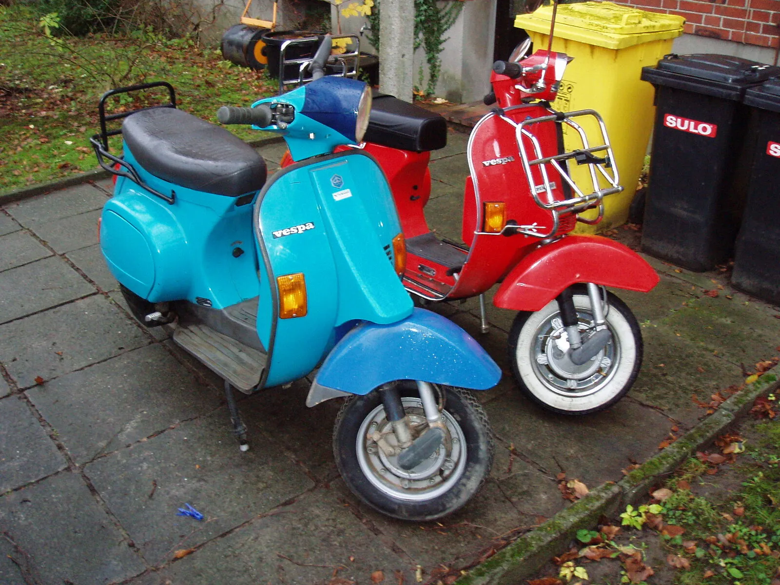

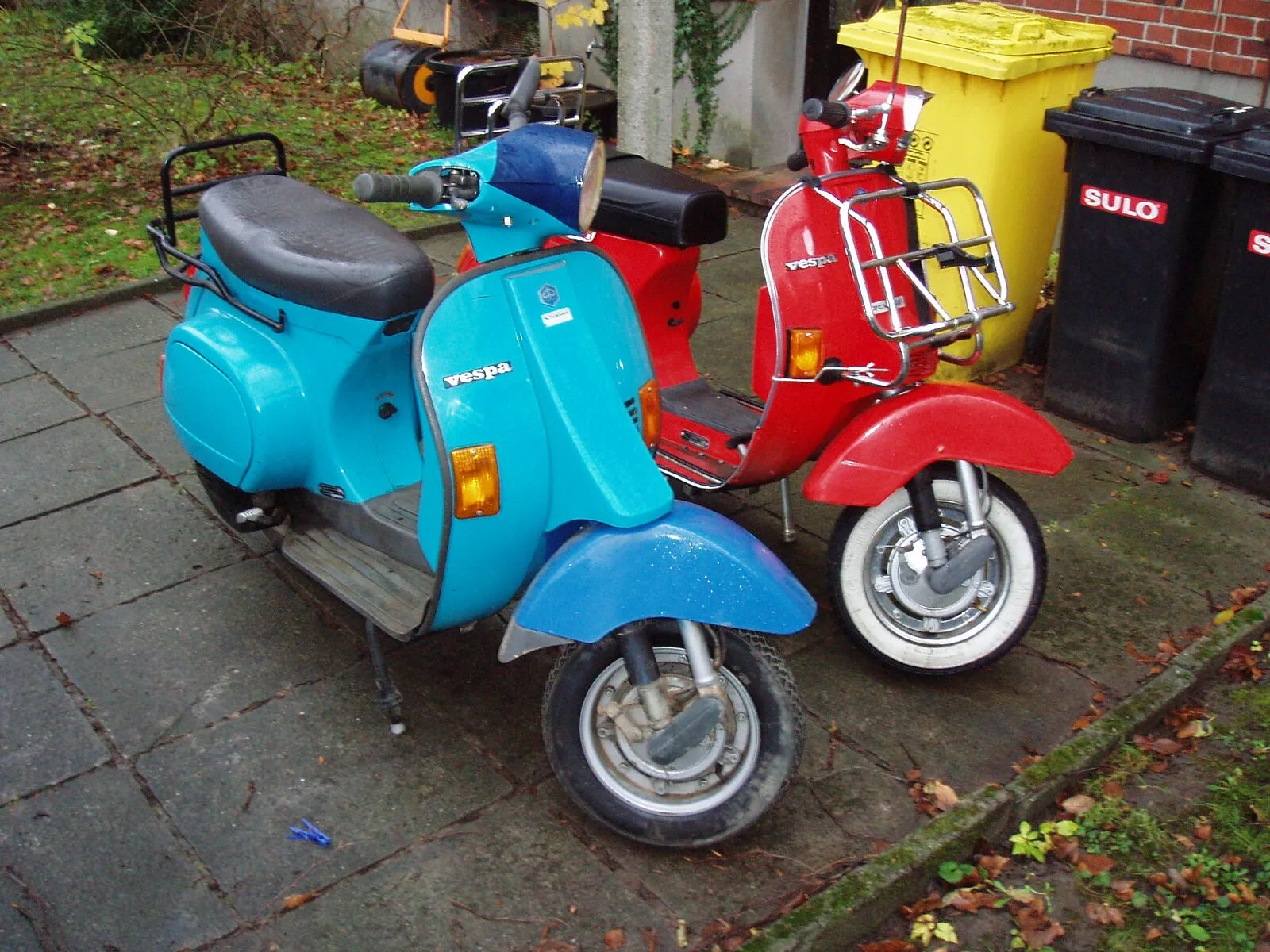

    jo danke,bin auch recht zufrieden bislang!die fotos nach dem lackieren werde ich natürlch auch reinstellen bzw werde denn beitrag bis zum ende -fertigstellung fortführen!achso hier mal ein bild wie sie vorher ausgesehen hat!auf dem bild ist links die xl2 und rechts meine pk 50 s die ich zurzeit jedentag fahre(altagsroller)gruß gernot

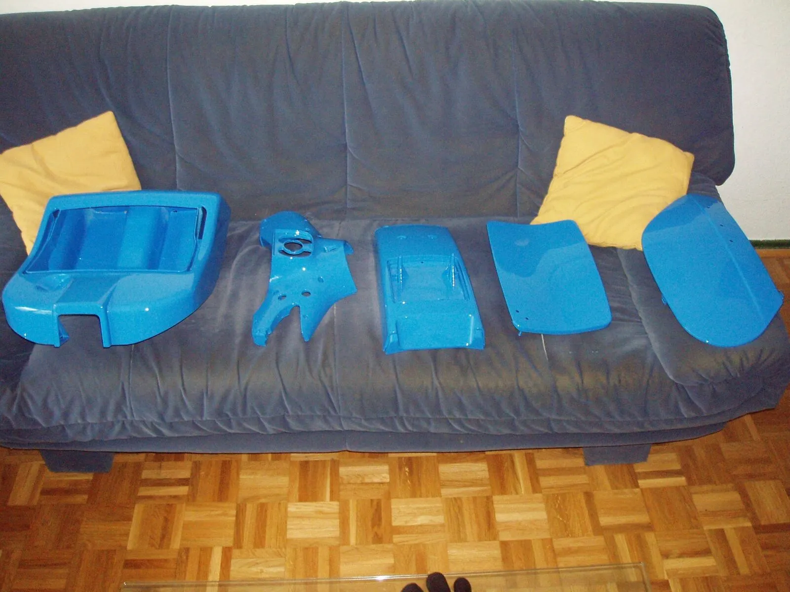

    • May 8, 2009 at 14:07
    • #28

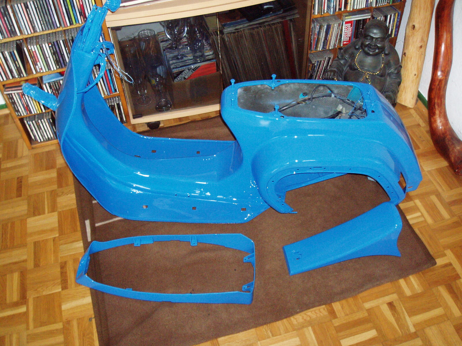

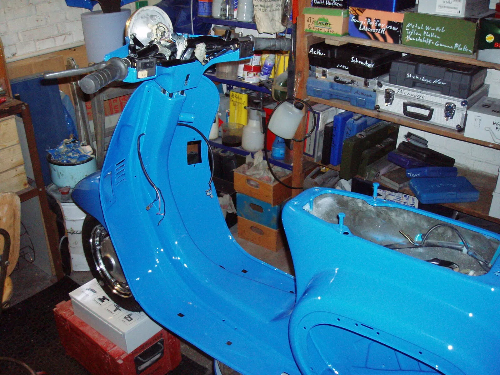

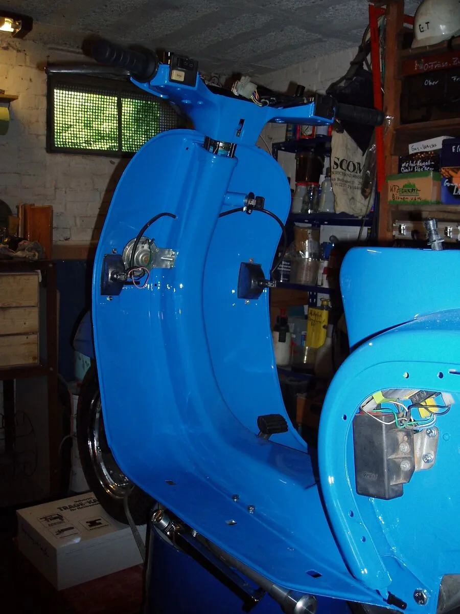

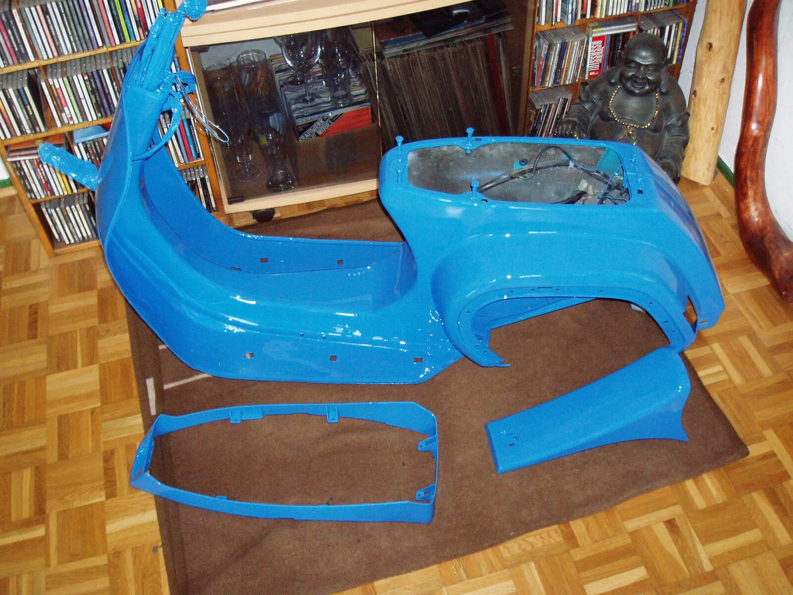

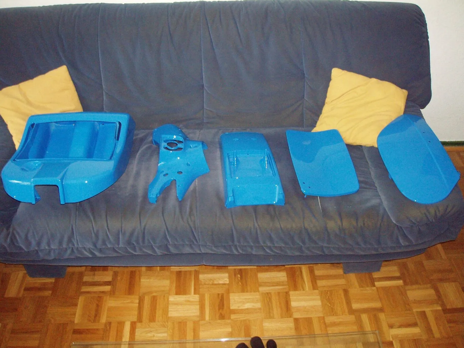

    Hallo habe grade meine karoserie von lackierer abgeholt samt kleinteile-anbauteile! die farbe ist ein himmelblau RAL 5015 bezahlt habe ich 300€ !!das war auch nur so billig weil ich die vorarbeiten wie spachtel grundieren füllern selber gemacht habe !und den lackierer -der chef der firma auch gut kenne weil die auch für die firma arbeiten wo ich mein job habe!!deswegen der gute preis!bin super zufrieden mit der arbeit und dem lack aber urteilt selber ...hier ein paar vorab fotos!!
  • Gernot
    3,392
    592
    Emden
    Vespa PK 50 s und Pk 50 xl2

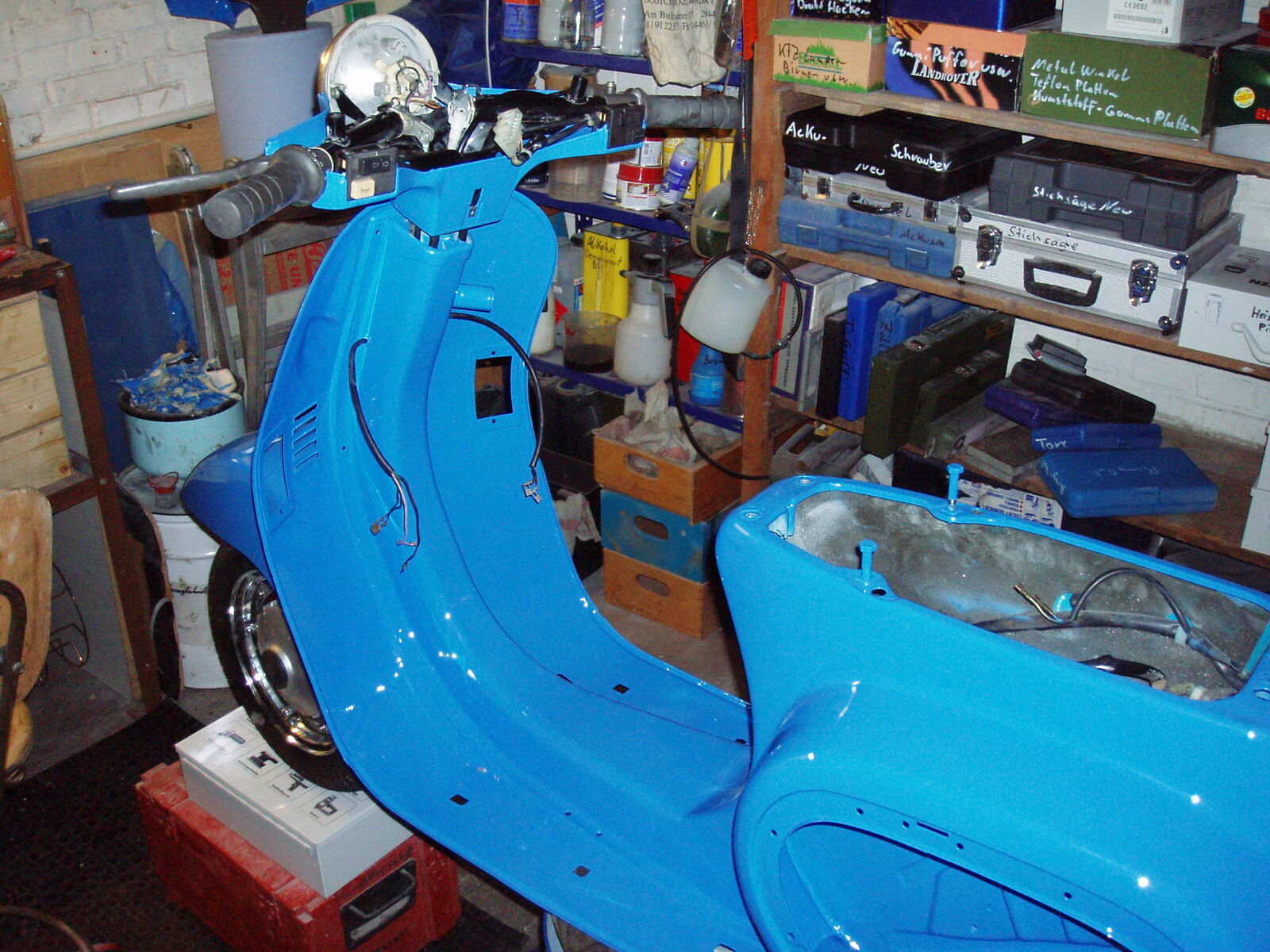

    • May 8, 2009 at 19:09
    • #29

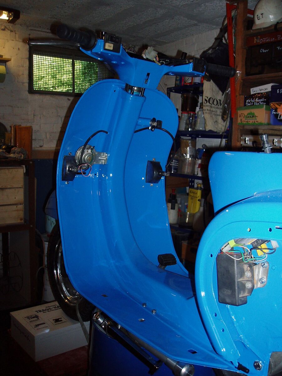

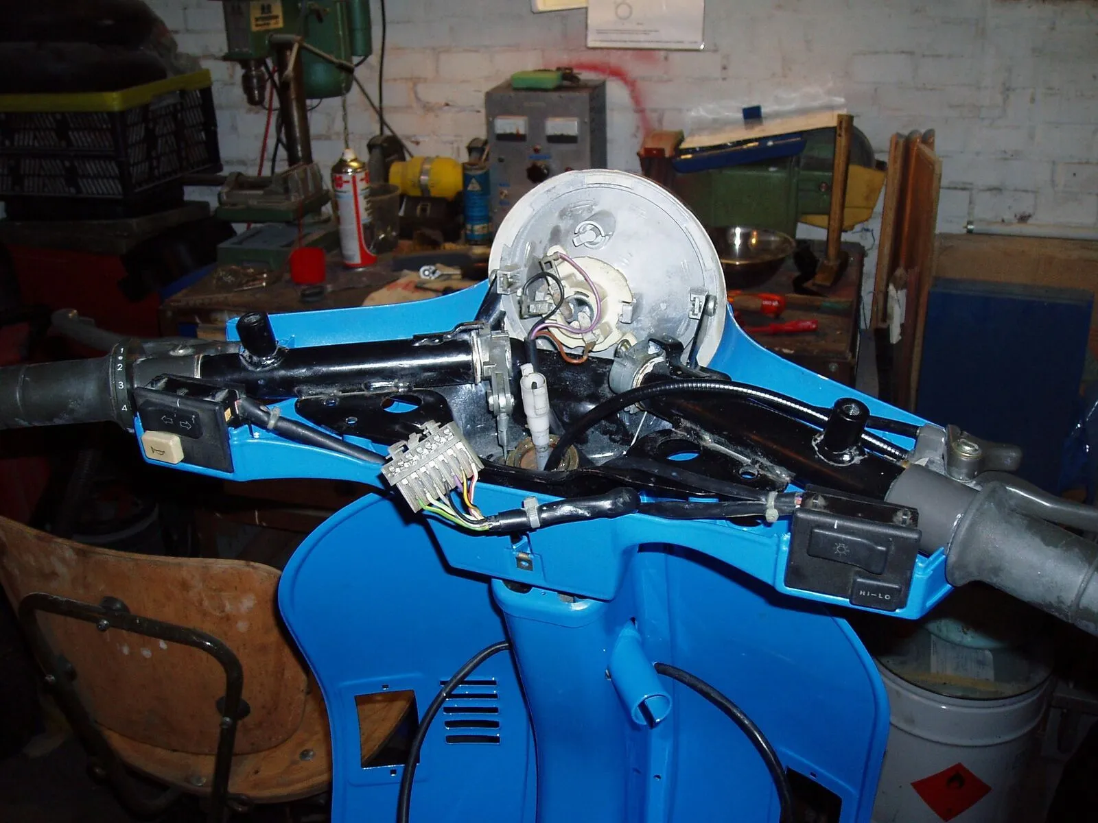

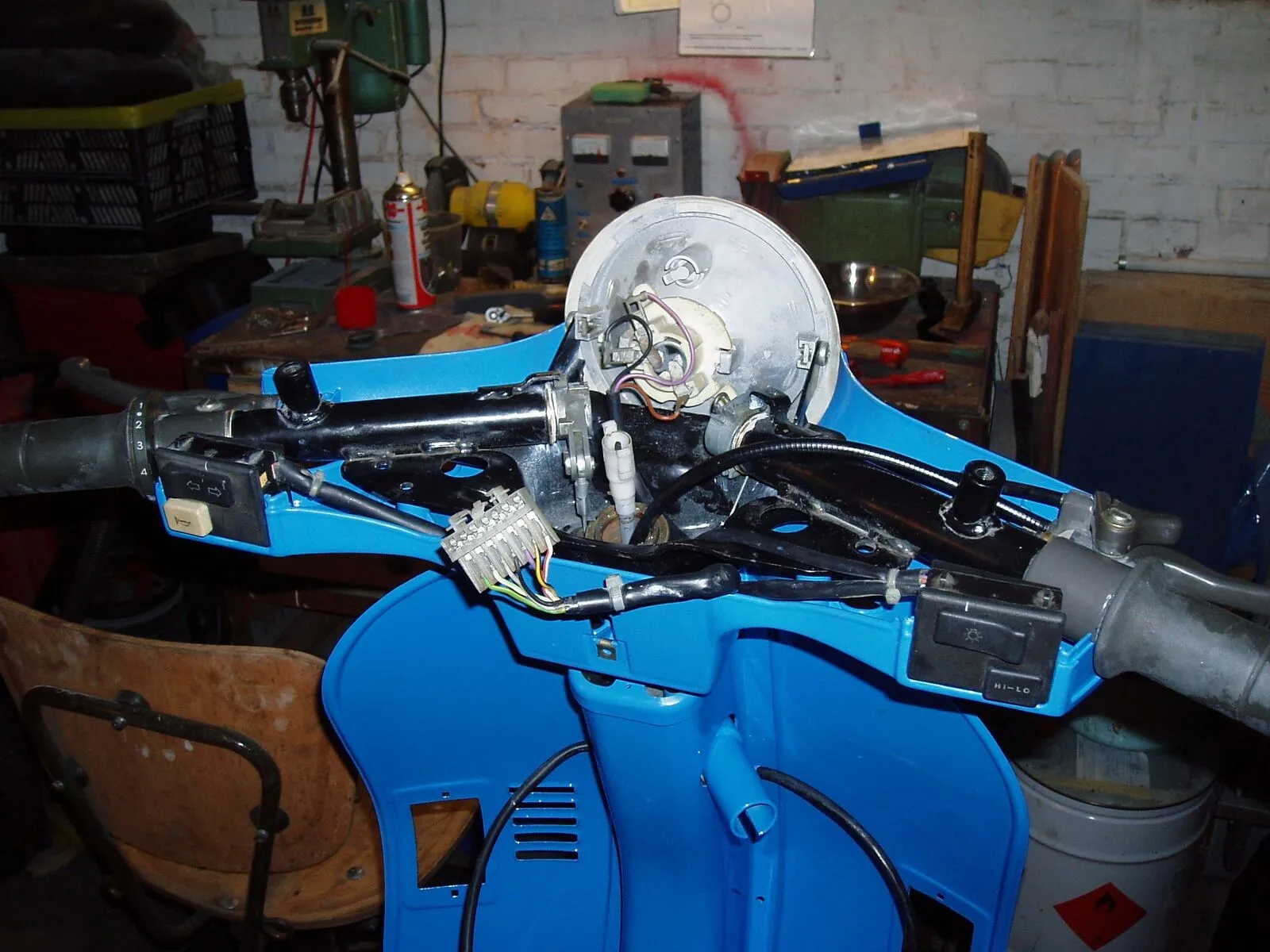

    hallo !also konnnte es nicht abwarten und habe heute nachmitag schonmal die gabel und den lenker eingebaut !!lenkopf ist komplet nurnoch tacho draufsetzen !das mache ich aber ganz zum schluss wenn sie ohne probleme läuft und ich nicht mehr am lenkopf arbeiten muss!

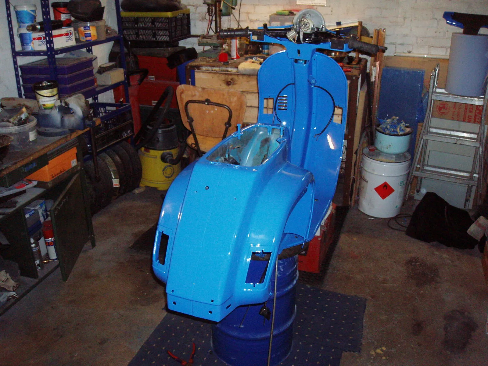

    • May 10, 2009 at 18:00
    • #30

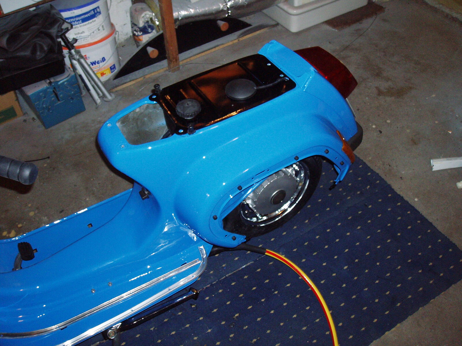

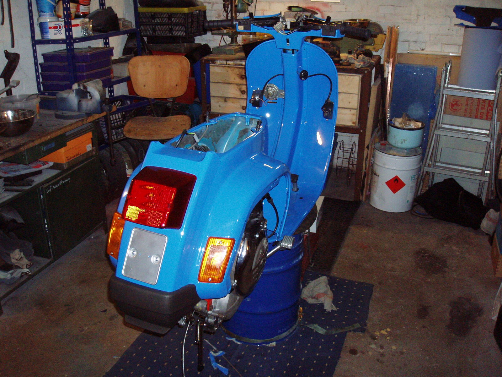

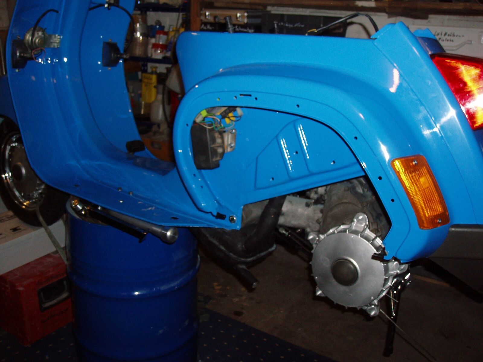

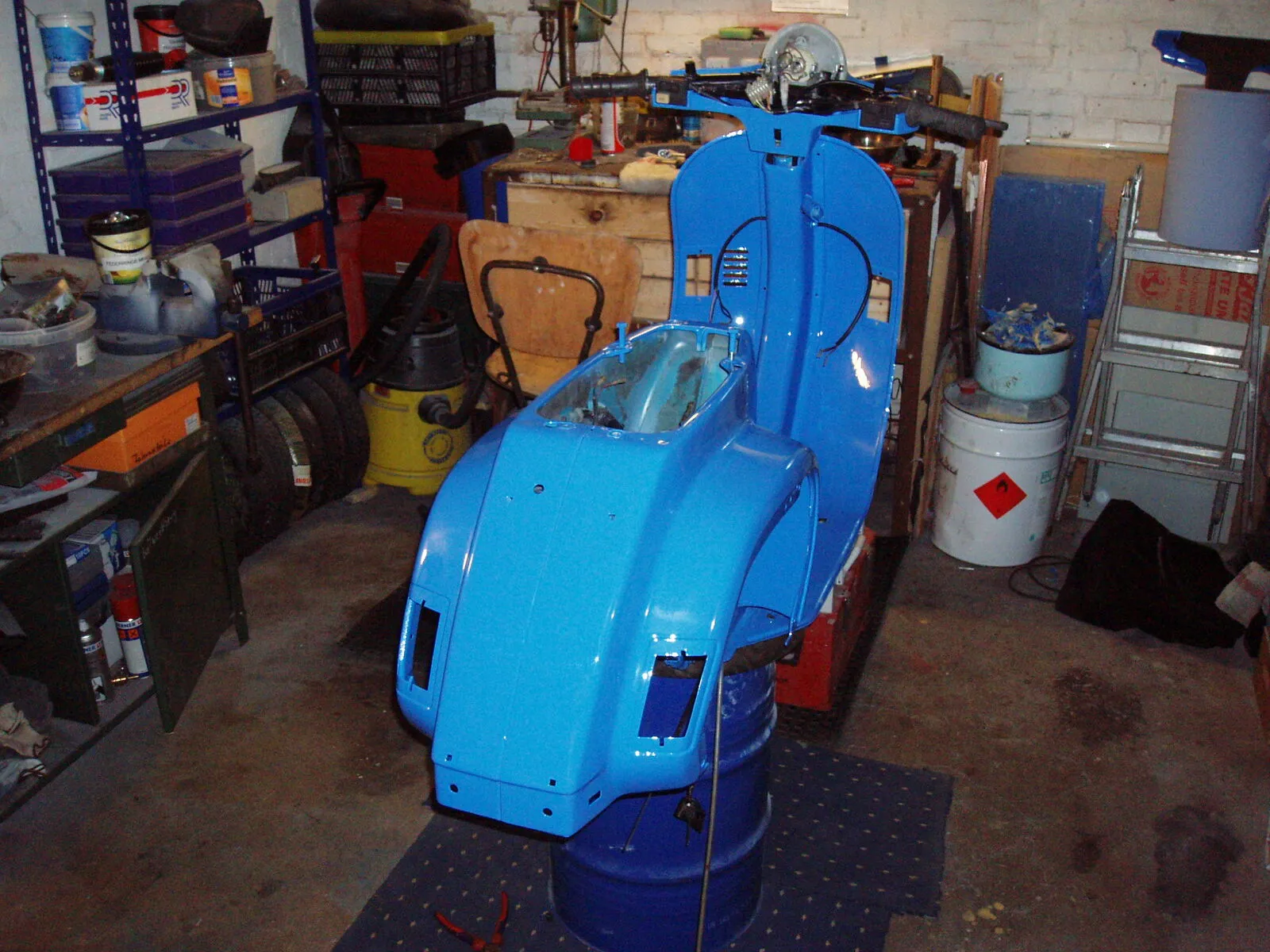

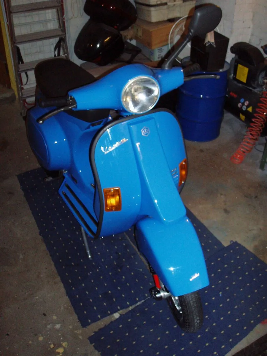

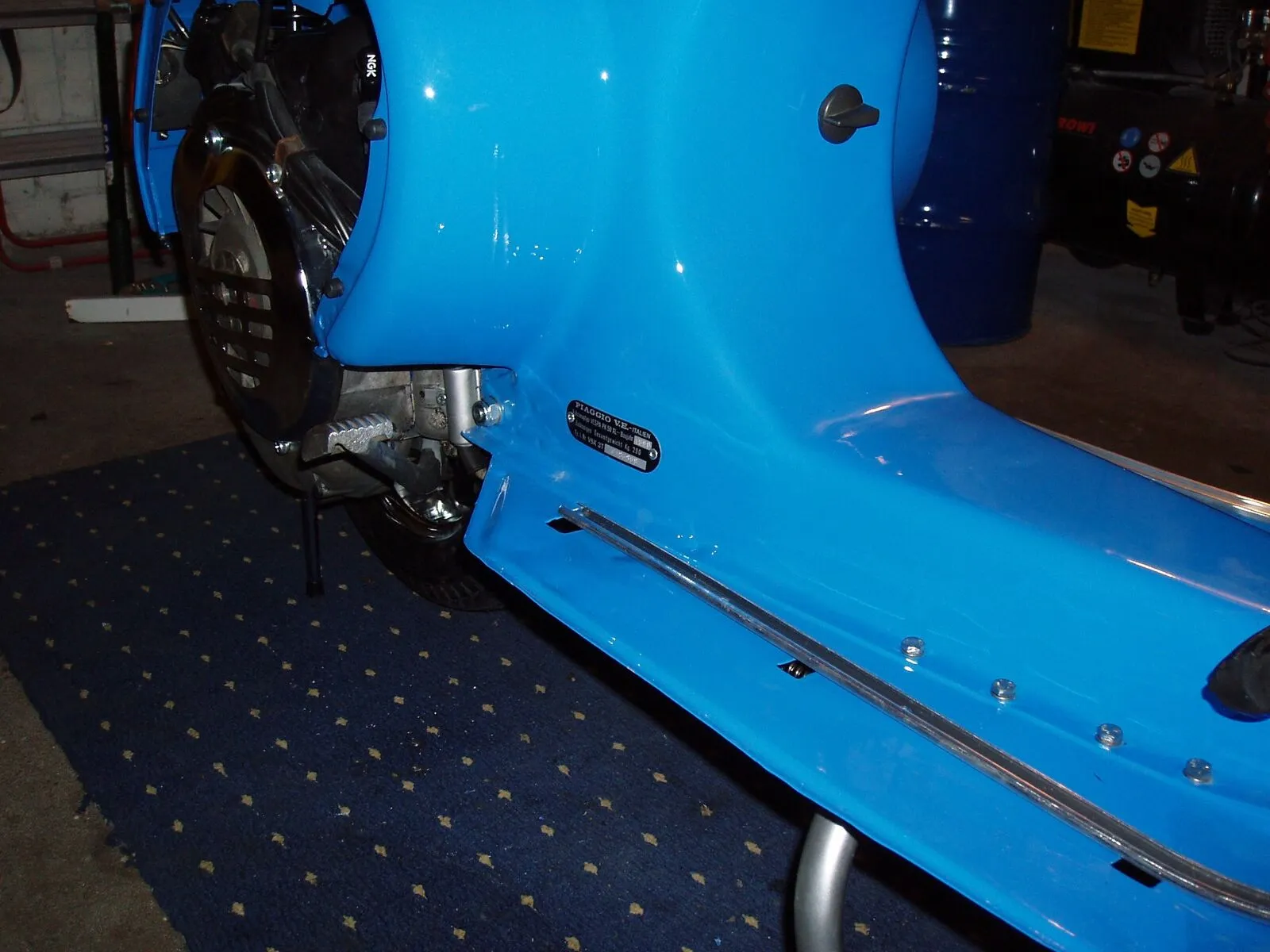

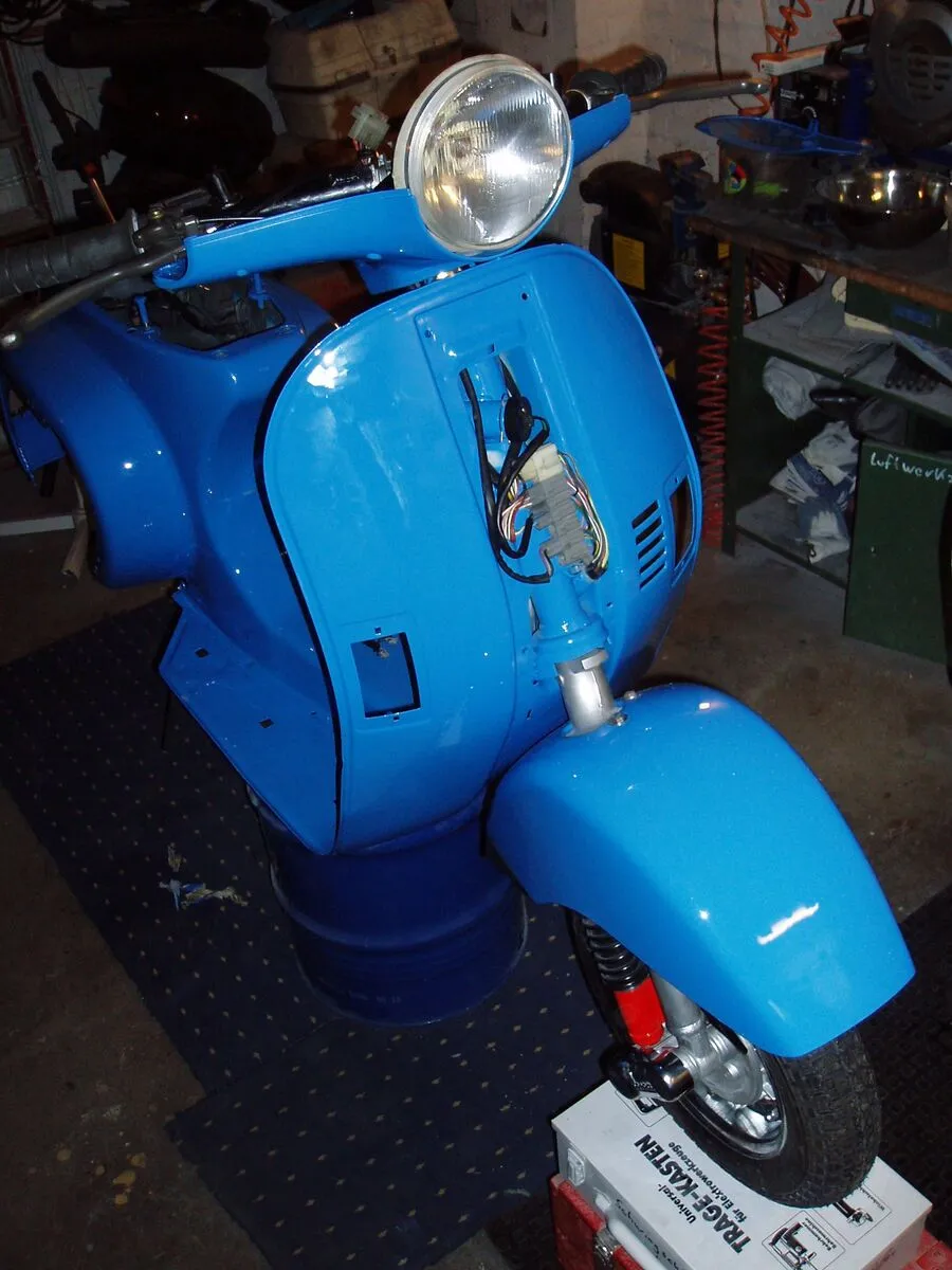

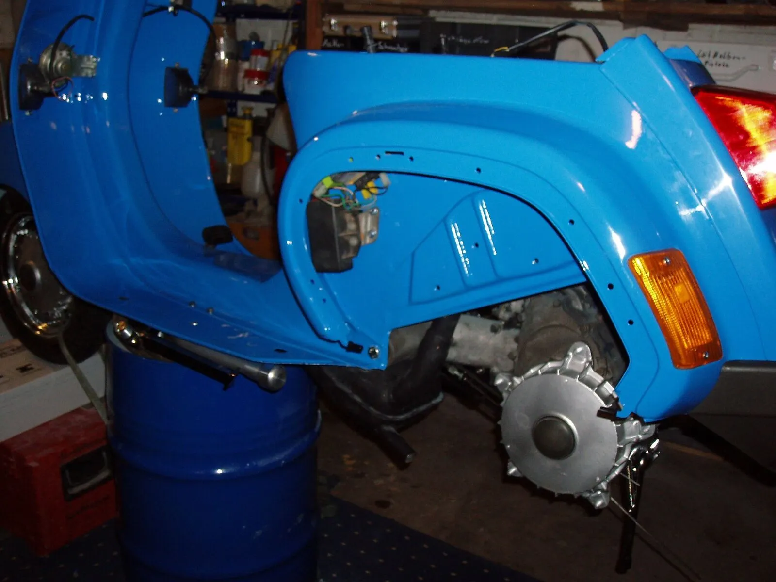

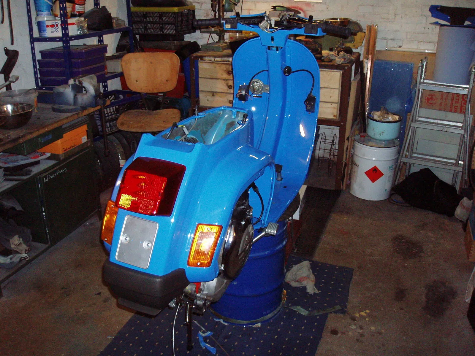

    sonntag 10 mai!! neue bilder !
    ich denke in den nächsten tagen kann ich probefahrt machen!grinssss

  • Labelsucker
    1,210
    18,930
    3,258
    Vespa Club Regensburg
    • May 10, 2009 at 19:08
    • #31
    ich finds krass dass du einfach die Vespa so auf dem Faß stehen hast. Ist zwar vorne gesichert, aber ich hätte Angst dass ich einmal dagegen komm, und zack unten liegt das Ding. Aber sonst schönes Ding. :thumbup:
    Meine Vespa Special 244ccm
    Mein GS/3 Projekt
    Mein YT Kanal
  • Gernot
    3,392
    592
    Emden
    • May 10, 2009 at 19:16
    • #32
    jo danke!ja schon haste ihrgenwie recht aber das geht ganz gut steht sicherer als mann denkthabe zwischen fass und roller unterboden ein alten rollerreifen zwischen liegen so kann es auch nicht rutschen!und da ich in meiner eigenlichen werkstatt kein platz habe mache ich meine roller in meinen kellerraum bei mir im haus!!!
    gruß gernot

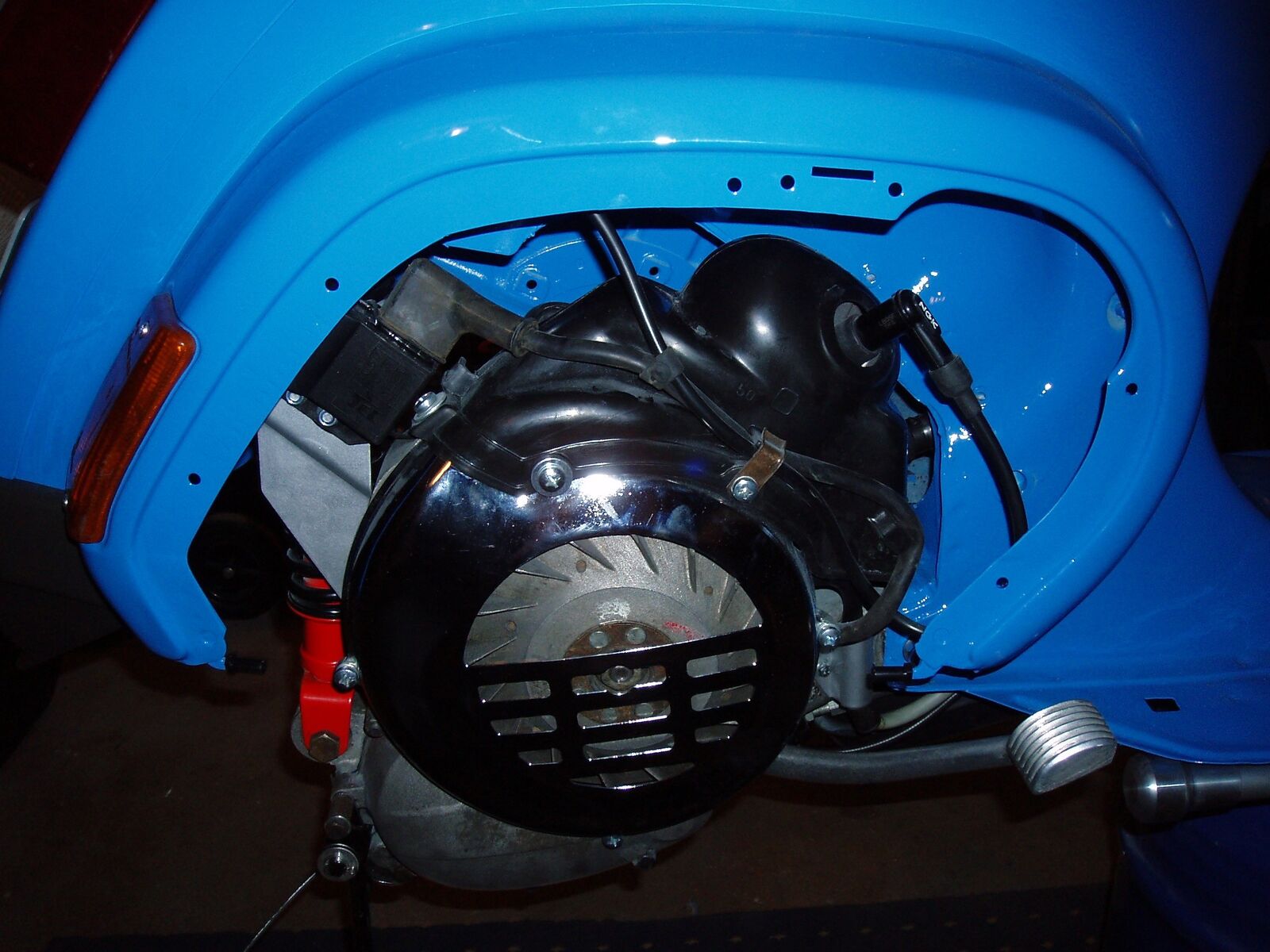

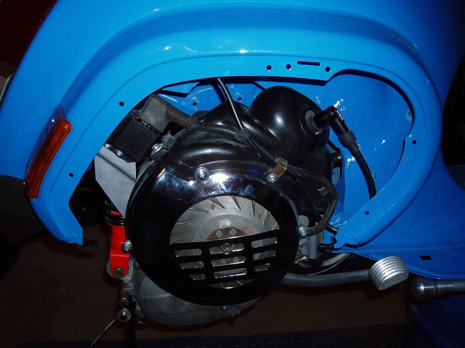

    • May 15, 2009 at 23:23
    • #33

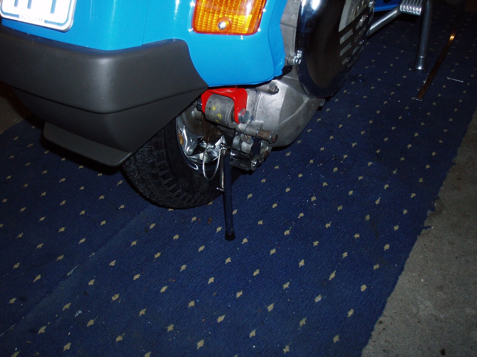

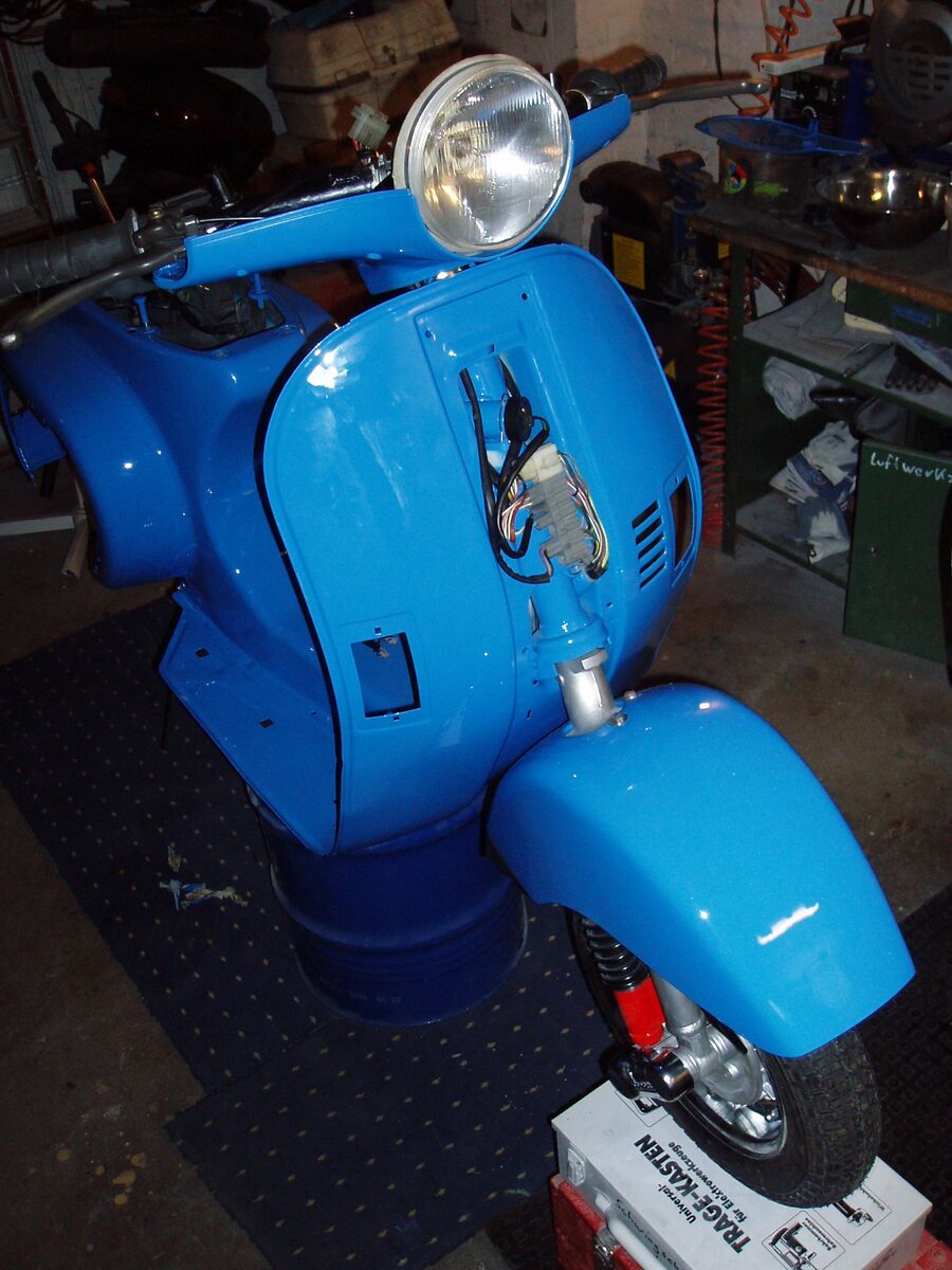

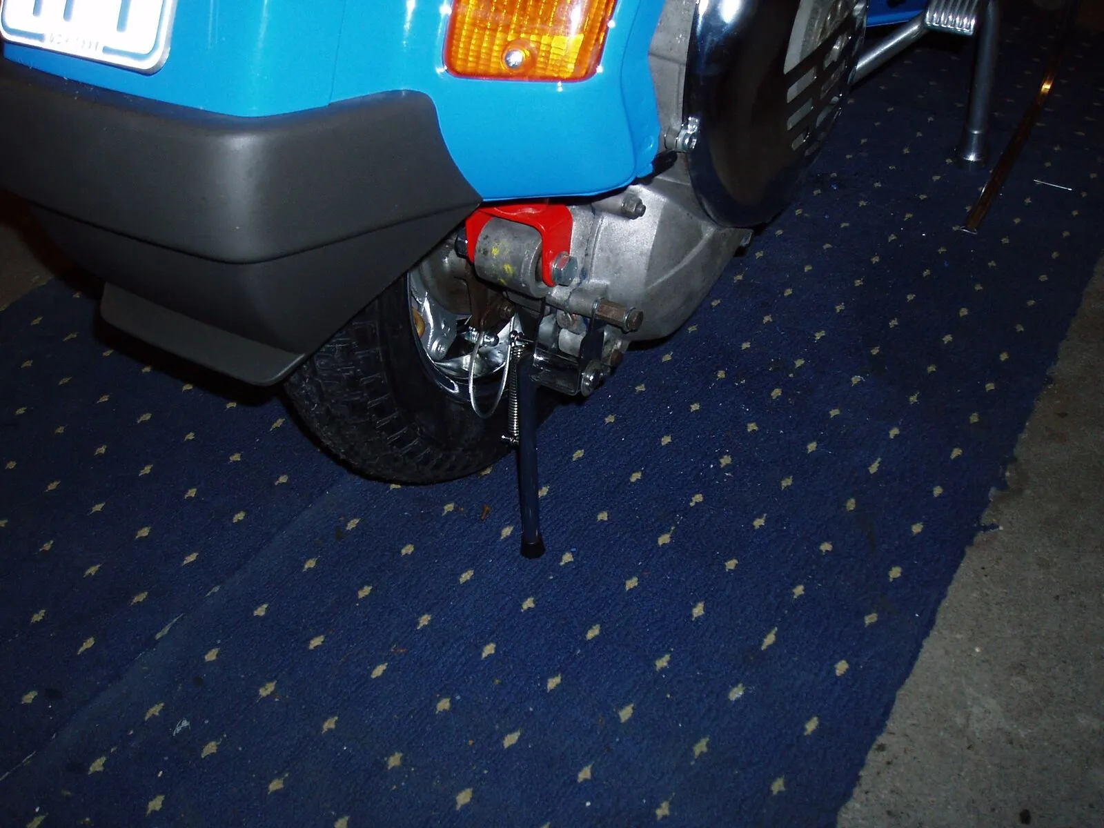

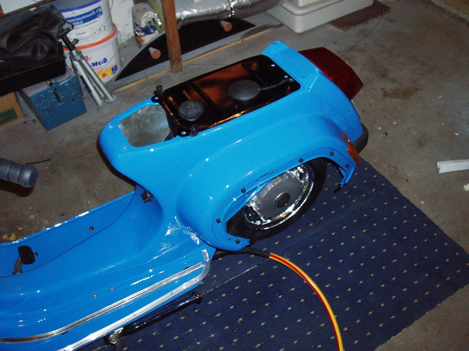

    hallo habe heute nachmittag etwas geschraubt und hier die neuen fotos!!muss nur noch kaskade handschuhfach -trittleisten-seitendeckelveriegelung und sitz montieren!!!das braune unten am bremspedal ist wachs was einwenig rausgelaufen ist --muss ich noch wegwischen!grinsssss
    achso habe mir so ein hilfsständer gekauft der wird mit am motor montiert und ist klappbar !kann ich nur empfehlen!!!
    wenn sich jemand fragen sollte was der schlauch auf dem auspufff soll .......... das ist ein abgasschlauch(zur ableitug der abgase nach drausen) gebastelt aus 5 meter wasserschlauch und 10 cm schrumpfschlauch!funktioniert super und ich habe keine probleme mit dem vollstinken bei testläufen zur kontrolle der elecktrik(habe leider keine batterie )deswegen muss ich ihn laufen lassen!

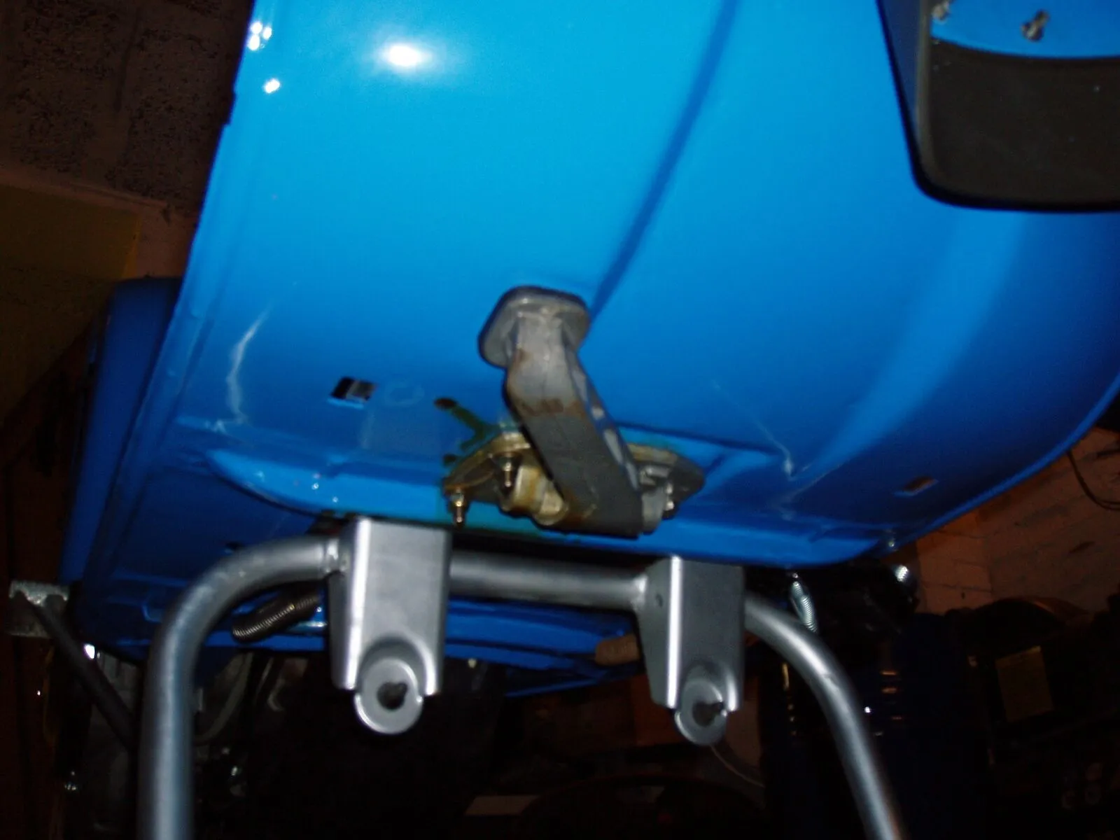

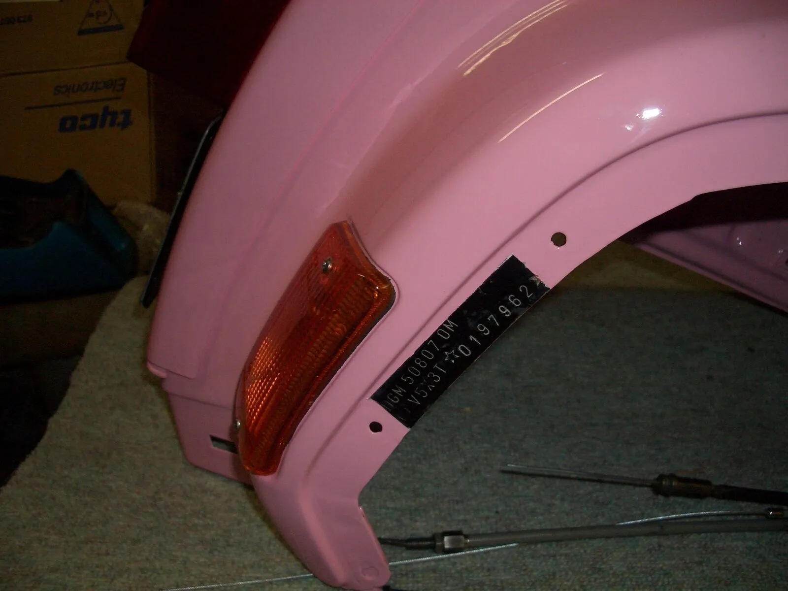

    • May 21, 2009 at 06:50
    • #34

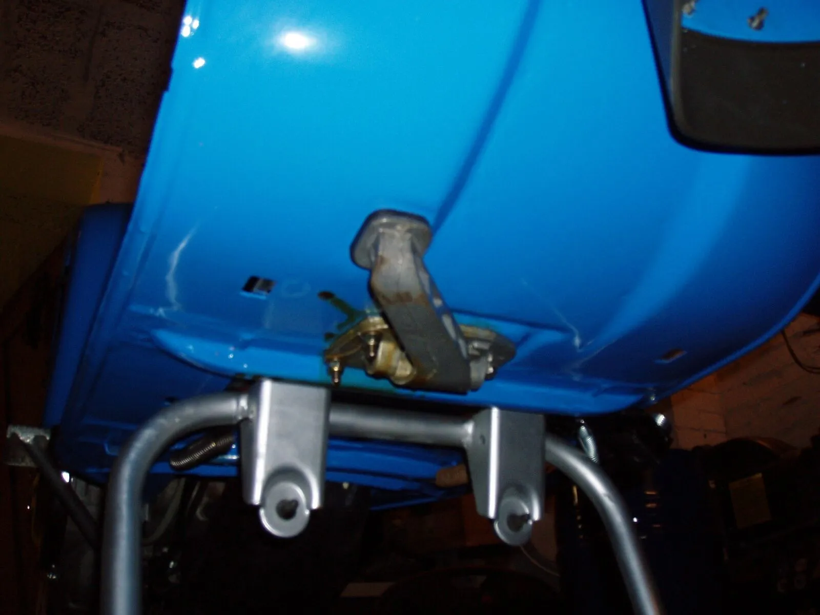

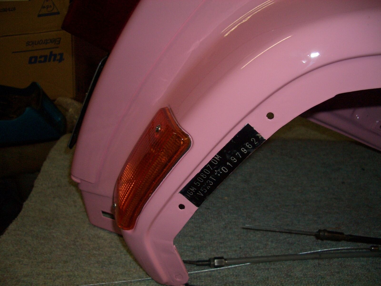

    Hi, das sieht alles sehr gut aus, aber einen Fehler hab ich gefunden, die Stelle mit der FIN sollte "so" aussehen.
      • 174.32 kB
      • 370
  • Gernot
    3,392
    592
    Emden
    • May 21, 2009 at 11:35
    • #35
    jo stimmt haste recht aber muss das so gemacht werden ?bei meinem rahmen kann mann auch so ganz gut die numern und zahlen lesen von der fahrgestellnummer!
    • May 21, 2009 at 11:51
    • #36
    nee, muß nicht.

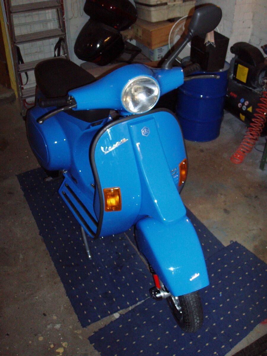

    • May 21, 2009 at 20:43
    • #37

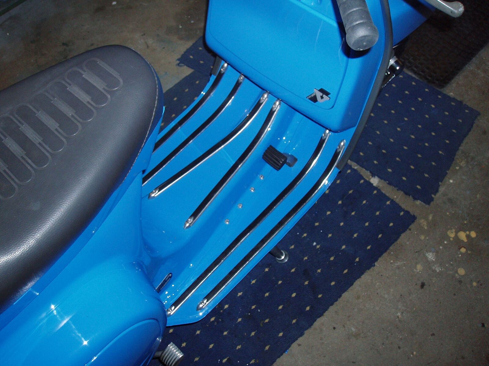

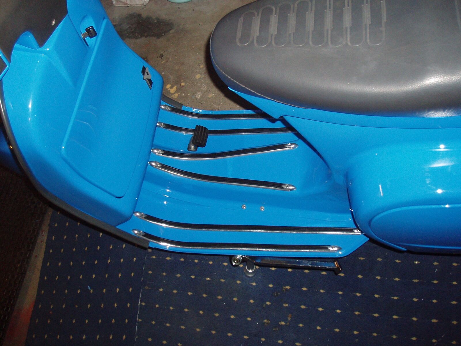

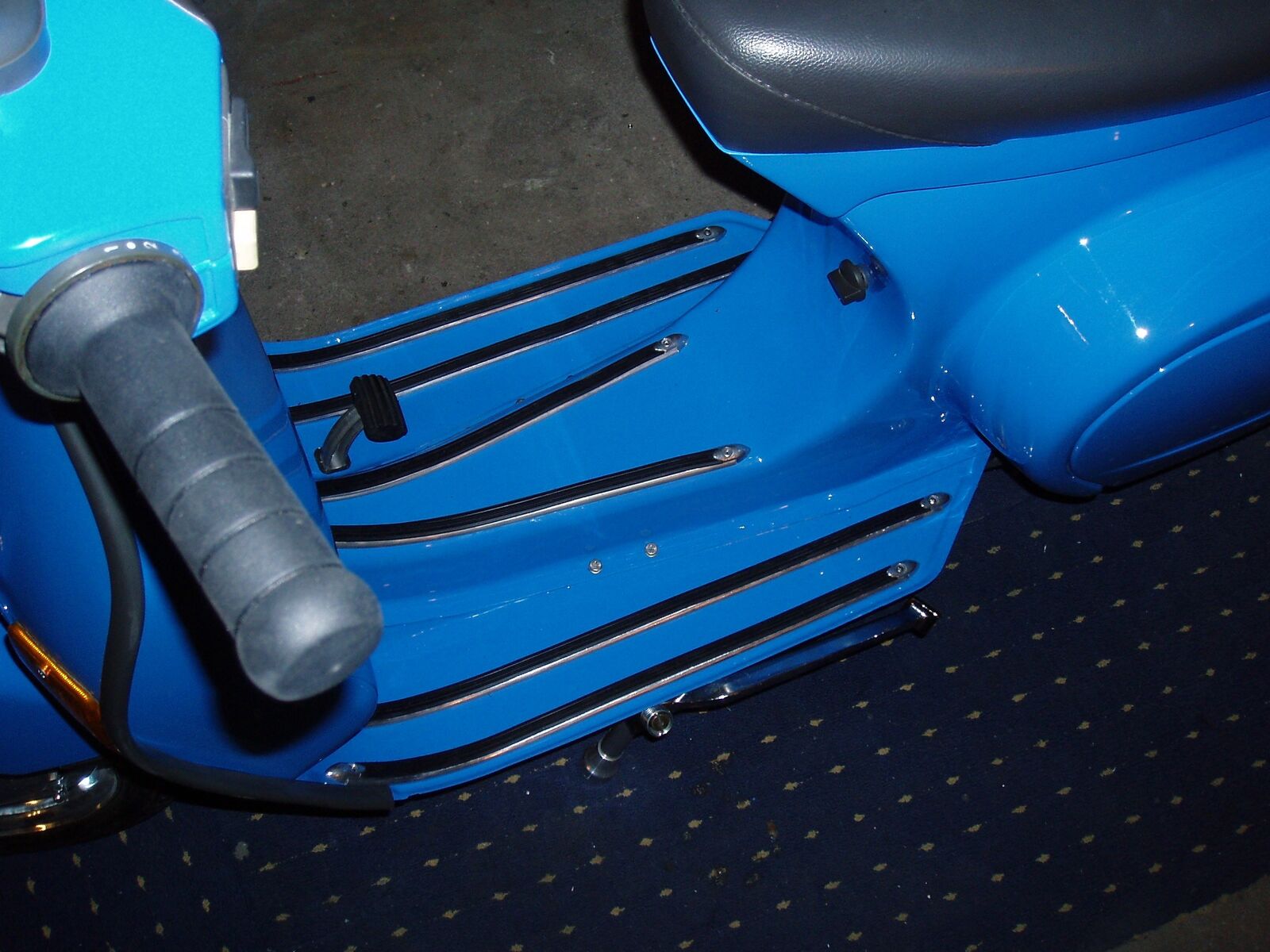

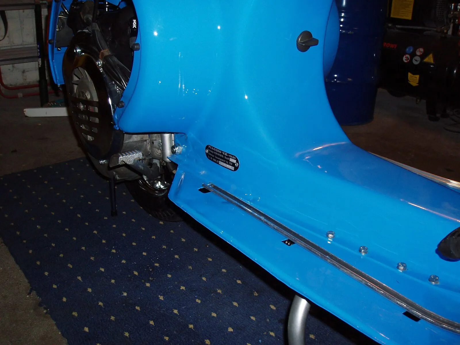

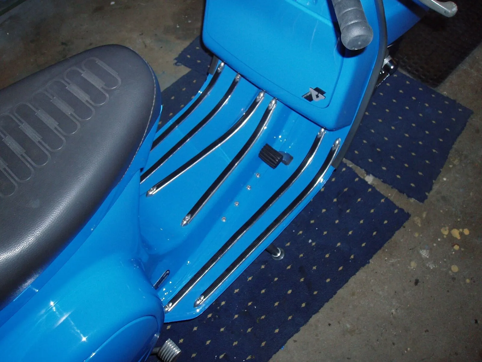

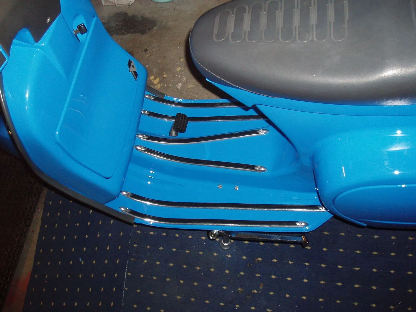

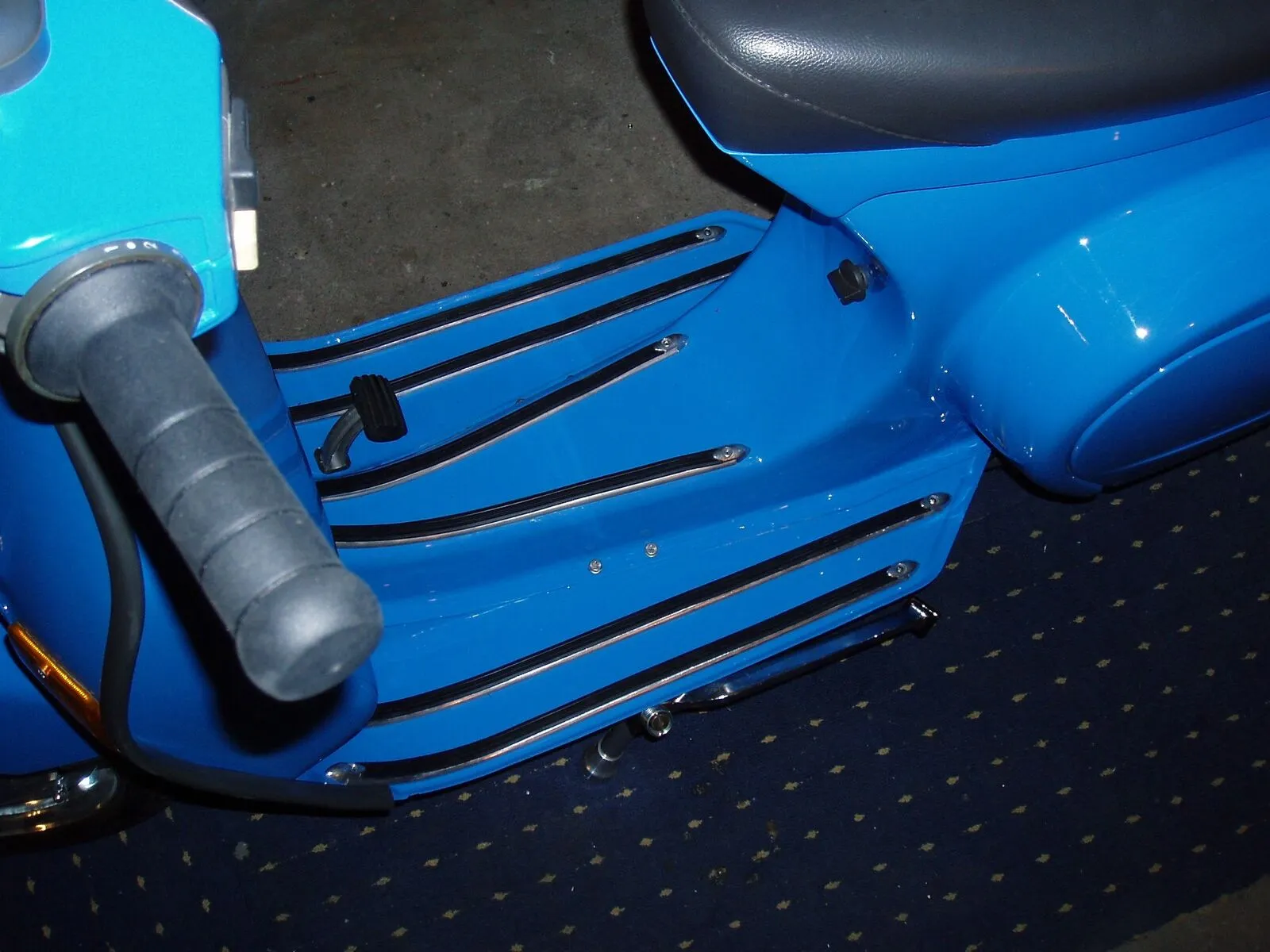

    hallo habe heute die trittleisten montiert!
    es sind px leisten !festgemacht habe ich sie mit 3 mm edelstahl A2 senkkopfschrauben mit unterlegscheibe und hutmuttern!
    ich finde es ganz gelungen und bin echt zufrieden mit der optik!!
    gruß gernot

    • #38
    Schick 2-)

    • May 22, 2009 at 16:31
    • #39
    sieht astrein aus gernot!

    • May 22, 2009 at 17:14
    • #40
    Schön, aber: Warum hast Du den eklig hässlichen XL2 Kotflügel beibehalten? PKS Kaskade sieht auch 10x besser aus....
