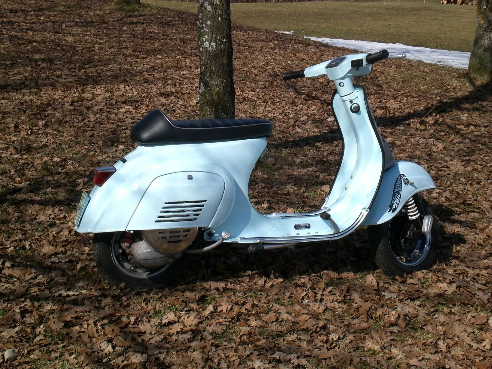

Fabi's blaue v50: OVERKILL :D

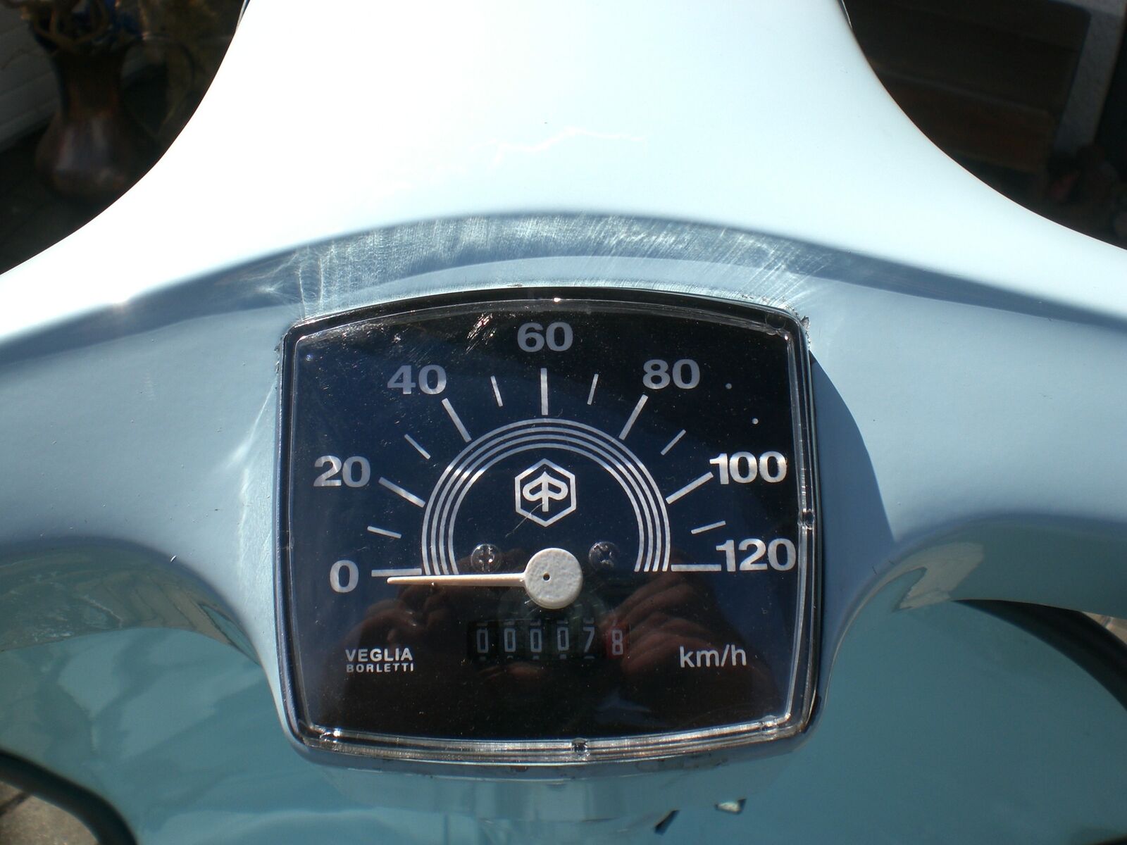

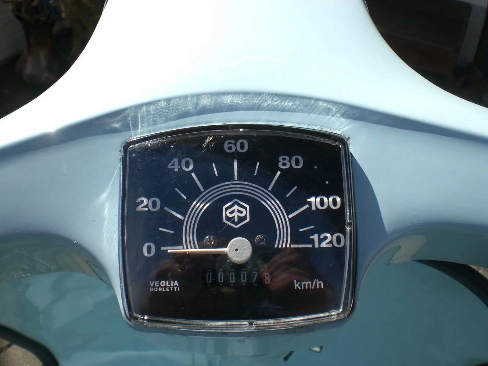

  • hab's endlich (fast 2jahre ^^ ) geschaft de 120 km/h tacho zu montieren, der zwar MOMOENTAN noch nicht von nöten ist aber bald :-3
    außerdem gab's eine neue beinschildumradung
    nun habe ich noch ein ganz anderes problem:
    wenn ich voll aufdrehe rutscht die kupplung (orginal 3-scheiben) jetz brauch ich eine verstärkte, was gibt's den da so??
    hier noch ein paar pic's:
