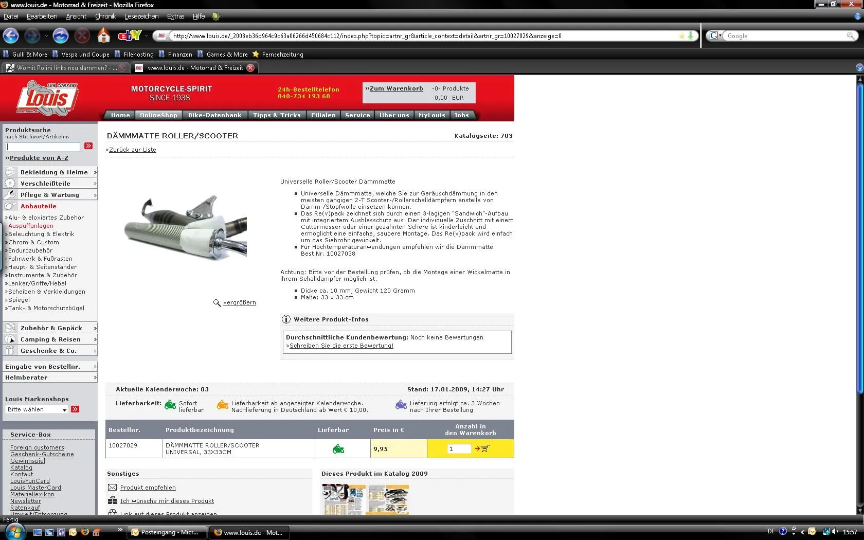

    habe nur bei Louis was gefunden.
    Da kostet ein Satz Dämmatten rund 20€
    Ist etwas teuer für nen alten Polini links finde ich

    verdammt, bei meinem Link kam wieder nur Louis direkt. Hier anbei ein Bild. knapp 10€ kostet die Chose.
