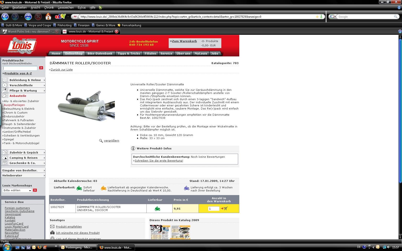

habe nur bei Louis was gefunden.
Da kostet ein Satz Dämmatten rund 20€
Ist etwas teuer für nen alten Polini links finde ich -

verdammt, bei meinem Link kam wieder nur Louis direkt. Hier anbei ein Bild. knapp 10€ kostet die Chose.
