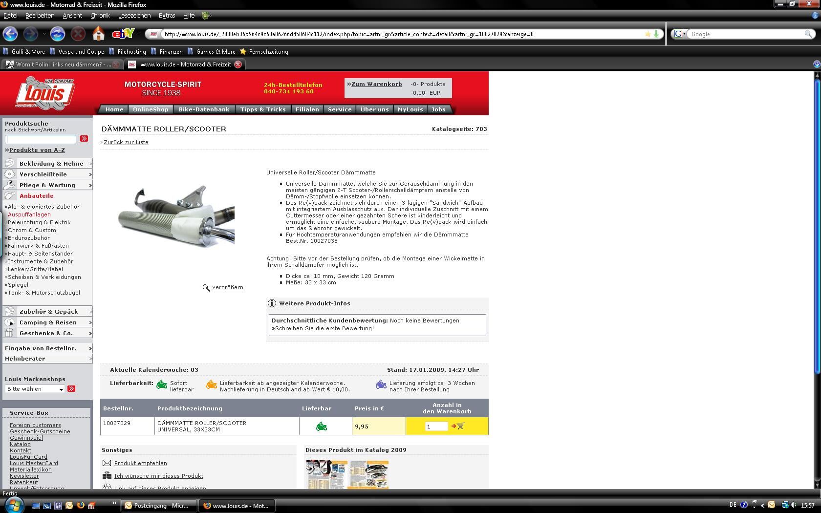

    verdammt, bei meinem Link kam wieder nur Louis direkt. Hier anbei ein Bild. knapp 10€ kostet die Chose.

    Die Glasfasergeschichte ist die teurere Alternative. Die günstige gab's beim Händler meines Vertrauens. Sieht aus, fasst sich an, riecht und juckt genau wie Glaswolle. Das Zeug das man zum isolieren vom Dach nehmen kann! Einziger Haken dürfte die Verpackungseinheit werden. Ich wüsste nicht wie ich jemals 3,5m² in meinem Auspuff verwursten sollte. Zumal man nicht zu viel reinstopfen darf weil sonst der Effekt wieder verloren geht!
