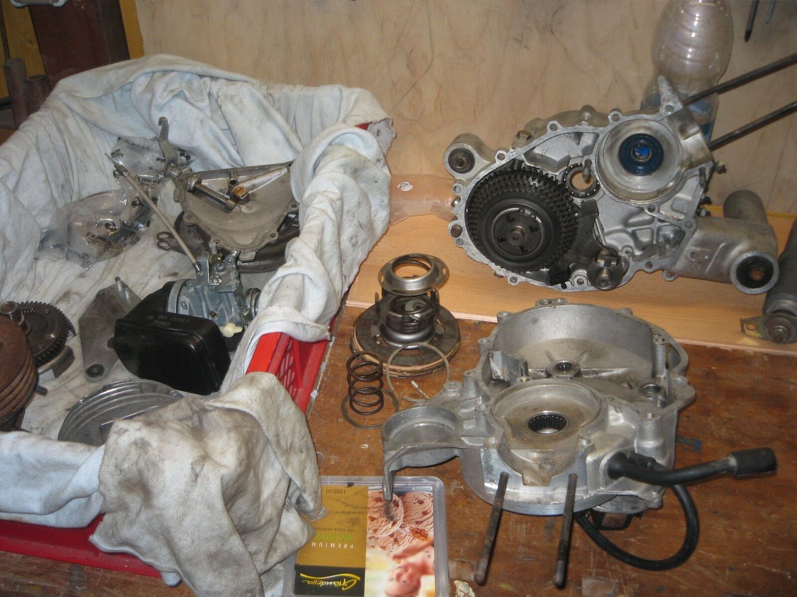

    hab ja seit geraumer zeit eine ´84 er pk 125 S zuhause
    die wartet jetzt lange genug darauf fertig gemacht zu werden
    hab jetzt die tage angefangen ein paar teile der kleinen wieder sauber und fit zu machen
    was mich jetzt stutzig macht ist zum einen das ich den vergaser ( Dello SHBC 20 L siehe bild)
    außeinander genommen hab und auch alles sowiet funktionstüchtig ist , allerdings war eine 76 er HD verbaut meines erachtens zu klein ?!
    helft mir da mal bitte weiter mit der HD
    und zum zweiten sieht der zylinder fuß so aus als ob er bearbeitet ist bin mir da aber auch nich sicher guckt euch mal die bilder an und sagt mir was ihr dazu meint.
    werde ab jetzt berichten wenn es was neues gibt also spätestens am nächsten WE wenn der rahmen hoffentlich gestrahlt ist ;)
    danke im vorraus
    mfg Max
  • Das mit der Hauptdüse kommt schon hin , denn ich fahre 115ccm auf PK XL 2 allerdings mit Mazuchelli Kurbelwelle (Kurzhub) und da bei der die Einlaßzeit verlängert ist wird der Zylinder auch mit mehr Kraftstoff- Luftgemisch versorgt . Würde allerdings beim einfahren vom Zylinder die Düse dennoch etwas größer wählen ...vorsichtshalber
    Der Zylinder sieht meines erachtens um ca 3mm gefräßt aus ...

    @ kasanova : das problem ist ja ich hab den motor in nicht laufendem zustand bekommen also versifft und überhaupt ^^
    hab jetzt alles soweit gereinigt und jetzt sieht das so aus
    ich dachte mir nur hier fährt vllt der ein oder andere ne 125er und kann mir sagen was er so fährt ;)
    trotzdem danke :)
    ja eben die wellenlandschaft hat mich nachdenklich gestimmt :huh:

  • Hi, das Thema hatte ich erst vor einer Woche (Siehe meine Themen). In meinem neuen Del Ortho Vergaser war eine 73er und im alten eine 76er Düse. Laut Rita sollten die Düsen zwischen 82 und 88 liegen.
    sollte mal so 82-88 sein.... Zitat Rita!
    Ich hab jetzt eine 85 eingebaut. Funktioniert einwandfrei, ich muss aber bei Gelegenheit mal checken obs die 82 auch tut. 76 und 73 sind definitiv zu klein!
    Ich hab ne PK125 BJ83!
  • war heut beim champ hab ihn auch nochmal gefragt und er meinte auch irgendwo knapp über 80 werd mit ner 85 anfangen und mich dann runterdüsen wenn das zu fett ist
    Gaser ist fertig gereinigt bis auf den benzinfilter auch komplett zusammen neue Düsen neue Schwimmernadel neuer Luffi dann sollte der schonmal funktionieren :thumbup:
    jetzt kommen neue stehbolzen dann werden die kanten am zylinder noch ordentlich entgratet und gerade gezogen und dann gehts ans motor zusammenbasteln

    desweiteren hab ich mir jetzt überlegt,da ich eh am lagersitz dremeln muss weil da der simmeringsitz ausgebrochen ist und der aufgeschweisst is, die ÜS so weit wie möglich zu öffnen und zu optimieren um da möglichst viel raus zu kitzeln ;) mal sehn was das gibt
