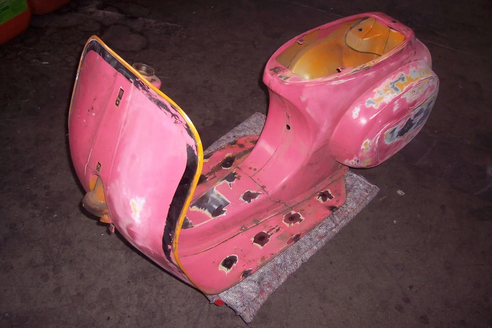

    ich baue mir gerade eine Vespa 50N Spezial auf.

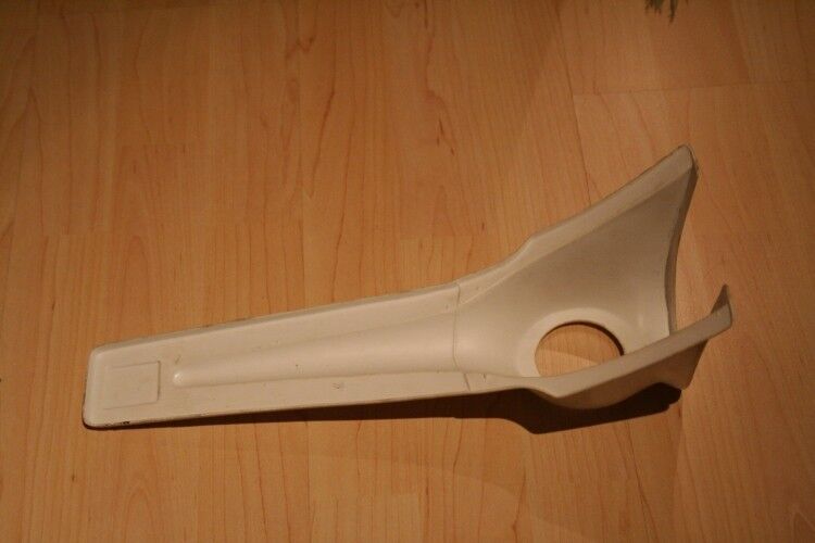

    Ich habe vor den Trapezlenker gegen einen Rundlenker und die Standardkaskade der Siebziger gegen eine Reprokaskade aus Plastik auszutauschen.
    Ich selbst bin Kaufmann und tu mir eh schon schwer...aber bei der Kaskade stehe ich vor dem Problem, wie ich Plastik auf Metal anhefte.
    Anbei Bilder der Kaskade. Ich brauche eure Hilfe...wer hat schonmal solch eine Kaskade "angedübelt"
    Wie habt ihr das gemacht und hält das Ganze auch?
    Oder habt ihr Vorschläge wie ich diese befestigen kann? 2K Kleber?
    Vielen Dank für eure Mühe!

    Wie schon gesagt hilft Karosseriekleber oder extrastarke 2K-Kleber. Das Thema wurde schon paar mal behandelt, die Suche sagt dir noch welche Marken von Kleber verwendet worden sind.

  • hab vor 2jahren auch mal so ein umbau gemacht. habe sika-flex genommen bekommst du bei wohnmobilhersteller.
    karosseriekleber ist auch gut aber 2-k kleber wird meistens zu hart und spröde ,
    was bei den vibrationen bei den vespa's dazu führen kann dass es reißt. aber normales obi-silikon kann zu weich sein sodass dein lack reißt.
    aber mein absoluter lieblings kleber ist der würth klebt und dichtet damit kannste basteln..... damit kannst n winkel an ne wand kleben und dran hochlaufen.... hoffe ich konnte helfen.... mfg felix

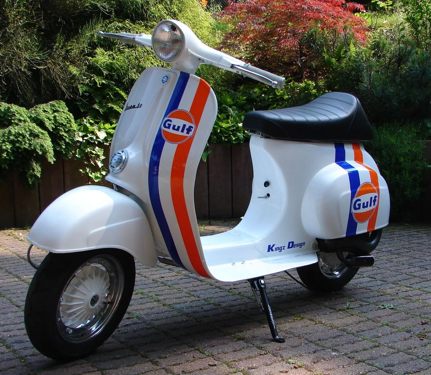

  • Ach noch mal zur Erinnerung. Die 50er-Gulf war auch nicht immer eine Rundlenker! Da ha keiner geschrien, ohhh Frevel, haben alle nur geil!!! gesagt 8)
    siehe Bilder, aus dem Forum geklaut:

    der Rahmen ist jetzt Pulverbeschichtet und vorhin habe ich versucht die Plastikkaskade mit Klebt und Dichtet von Reco anzukleben.
    Auf den ersten Blick ist alles super Gelaufen....nach ner halben Stunde ist mir die Kaskade mit Kleber wieder entgegengekommen und abgegangen. :-1
    Zu meiner Vorgehensweiße:
    Zuerst habe ich die Kaskade und den Rahmen mit Aceton entfettet. danach mit dem Schleifpapier (spezielles für Lacke P320) angeraut, Kleber auf die Kaskade aufgetragen, aufgeklebt und angepasst, mit zwei Spanngurten so gut wie es ging fixiert.
    Ich habe Klebt und Dichtet sehr großzügig aufgetragen, was das vll mein fehler? Lt. Datenblatt würde es eine lange Hautbildungszeit haben....aber wie lang ist lang?

  • Vielleicht doch den falschen Kleber benutzt?
    Diversen Berichten zufolge soll Sikaflex 260 Karosseriekleber das Mittel der Wahl sein, wird auch von der Fraktion der 4-fach bereiften Spoilerliebhaber gern für fiese Bodykits benutzt. Die Kaskade vorher "trocken" so anzupassen, dass sie später möglichst spannungsfrei voll mit den Klebeflächen am Rahmen anliegt, wäre vielleicht auch nicht verkehrt.
