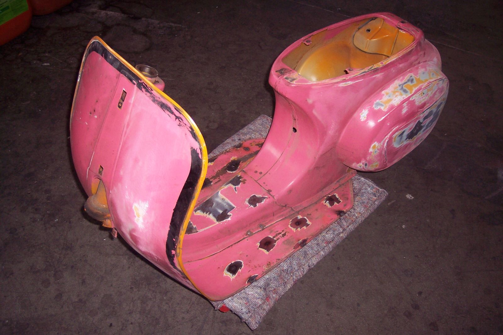

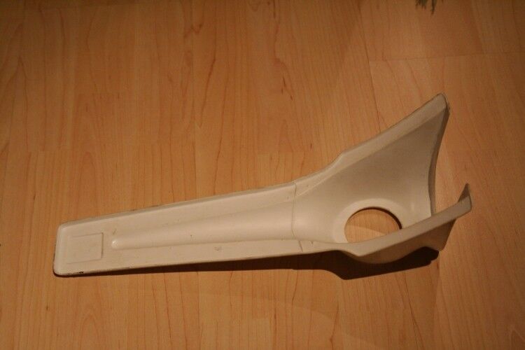

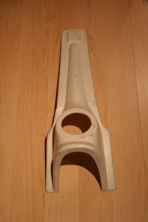

    ich baue mir gerade eine Vespa 50N Spezial auf.
    Ich habe vor den Trapezlenker gegen einen Rundlenker und die Standardkaskade der Siebziger gegen eine Reprokaskade aus Plastik auszutauschen.
    Ich selbst bin Kaufmann und tu mir eh schon schwer...aber bei der Kaskade stehe ich vor dem Problem, wie ich Plastik auf Metal anhefte.
    Anbei Bilder der Kaskade. Ich brauche eure Hilfe...wer hat schonmal solch eine Kaskade "angedübelt"
    Wie habt ihr das gemacht und hält das Ganze auch?
    Oder habt ihr Vorschläge wie ich diese befestigen kann? 2K Kleber?
    Vielen Dank für eure Mühe!
    Grüße Chris

    Geht mit Karosseriekleber...

    Wie schon gesagt hilft Karosseriekleber oder extrastarke 2K-Kleber. Das Thema wurde schon paar mal behandelt, die Suche sagt dir noch welche Marken von Kleber verwendet worden sind.

    hab vor 2jahren auch mal so ein umbau gemacht. habe sika-flex genommen bekommst du bei wohnmobilhersteller.
    karosseriekleber ist auch gut aber 2-k kleber wird meistens zu hart und spröde ,
    was bei den vibrationen bei den vespa's dazu führen kann dass es reißt. aber normales obi-silikon kann zu weich sein sodass dein lack reißt.
    aber mein absoluter lieblings kleber ist der würth klebt und dichtet damit kannste basteln..... damit kannst n winkel an ne wand kleben und dran hochlaufen.... hoffe ich konnte helfen.... mfg felix

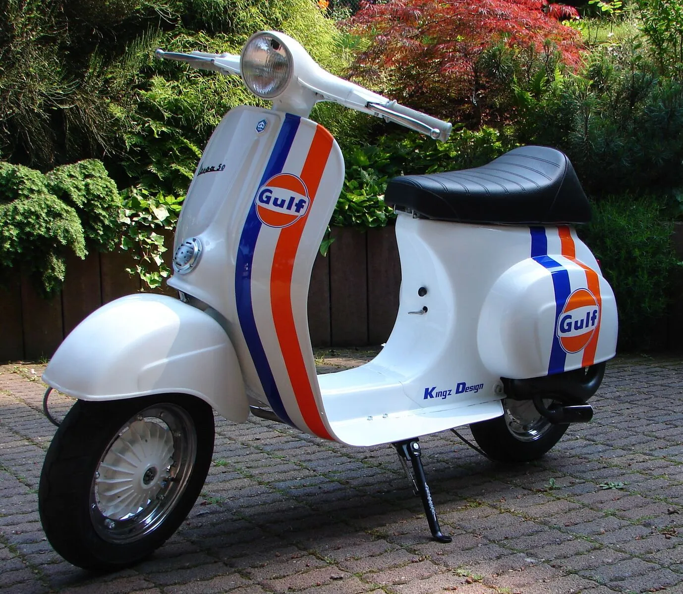

    Ach noch mal zur Erinnerung. Die 50er-Gulf war auch nicht immer eine Rundlenker! Da ha keiner geschrien, ohhh Frevel, haben alle nur geil!!! gesagt 8)
    siehe Bilder, aus dem Forum geklaut:
