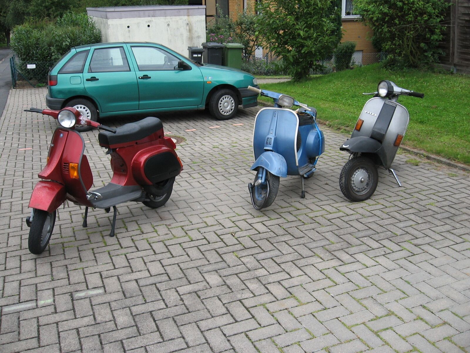

    also ich finde auch das nen schöner Seitenständer super aussieht!!
    Die Pk 50 auf dem Bild hat noch keinen... :(
    die V 50 hat beide drunter und die PX hat nur nen Seitenständer :) 8)
    Aber der Vergleich mit und ohne is doch echt der Hammer oder? ;)

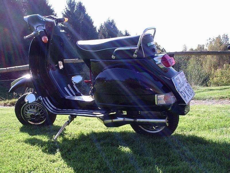

    ich weiß nicht mehr wer mir das bild zugeschickt hat, aber ich finde dass das super aussieht.
      • 173.69 kB
      • 451
    gruß
    Vespaholiker

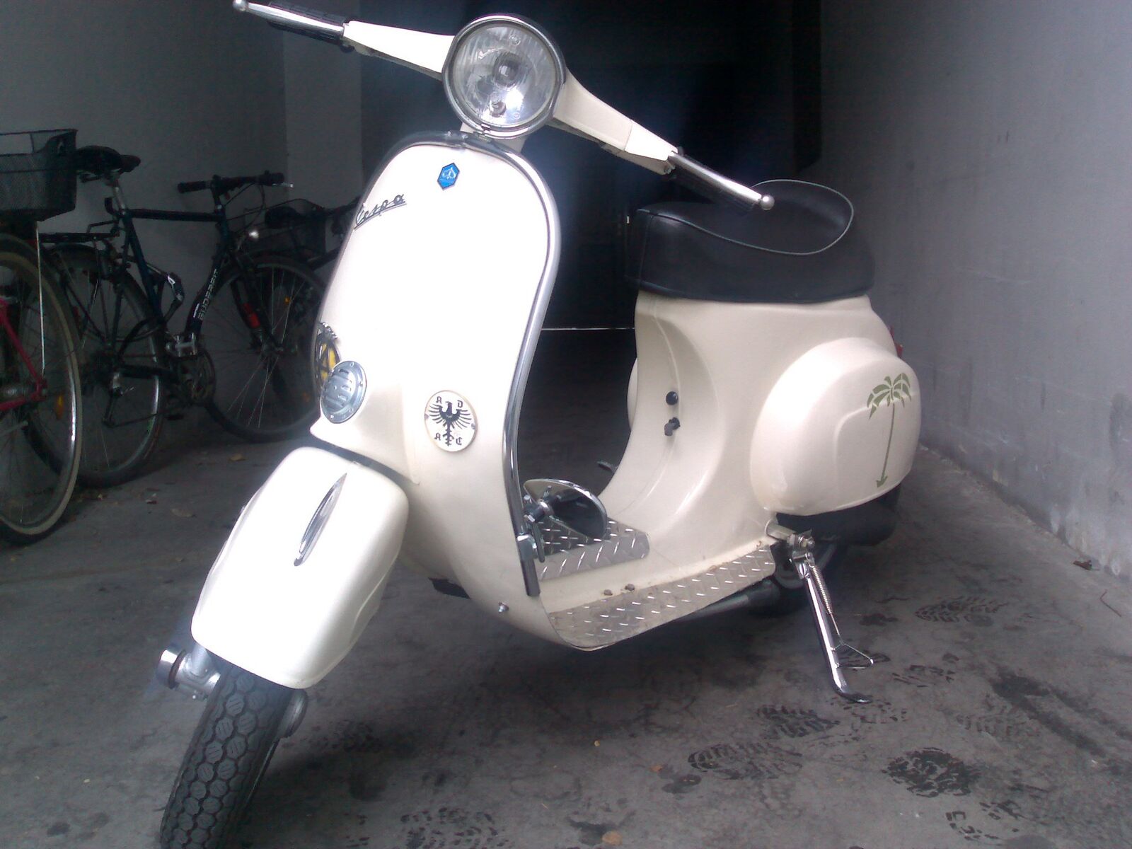

    hey. hab ihn auch dran und er macht echt was her. beim aufstellen bin ich immer vorsichtig aber wenn sie steht ist es hammers.
    mal nen paar bilder...
    verdammt.. meine eigenen sind zu groß^^ aber eins is besser als keins X(
