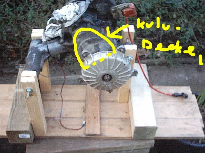

    • April 2, 2007 at 11:59
    bei ner smallframe sieht das so aus.
    Bei der largeframe ist der Deckel etwas kleiner.

    hi, also hab das jetzt gemacht und geguckt das dieser nippel da drin war und ja sah alles ok aus.

  • Fettkimme
    DER Vorbesitzer
    16,842
    3,352
    • April 2, 2007 at 23:07
    h
    mm hatte die kupplung nit ausgebaut -.-
    und zug habe ich auch...
    vor dem wechsel des zuges hat alles geklappt...
    Hast du den kompletten Zug mit Seele getauscht.
    Könnte sein das dein Außenzug "Spiel " hat.
    D.h er staucht sich und die Wirkung bei der Hebelbetätigung verpufft.
    Da du die Kullu nicht auf hattest mußt du bei manueller Betätigung des Ausrückhebels einen Druckpunkt haben.
    Diesen solltest du bei mehr Vorspannung, wie hier ja schon bemerkt wurde , auch via Zug erzeugen können.
    Im Bild rechts in der Ecke siehst du ein teil des besagten Ausrückhebels.
    Weiter unten kommt die Stelle an der du den Zug einhängst.
    Die 3 Ringe markieren die 3 Schrauben der Andruckplatte.
    Zu finden unter Nukes >Tips und Tricks > Kupplung wecheln.
    [Blockierte Grafik: http://www.nukes.de/TipsTricks/KuLu-Ausbau/KuLu-Ausbau02.jpg]

    ja also den deckel da auf dem bild hatte ich ab!
    dadrin ist so ein messing teil (im deckel) den hab ich geguckt ob der drin ist. er war drin. dann habe ich den kupplungshebel gedrückt um zu gucken ob sich etwas tut und siehe da .. der nippel aht sich rausgedrückt. ich alles wieder rein, neu abgedichtet und dann deckel drauf und öl rein.
