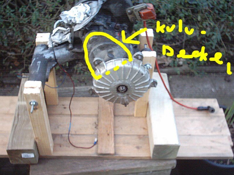

Vieleicht mal den Kuplungsdeckel abnehmen und gucken ob der Splint der auf die Kublung Drückt irgendwie raus gerutscht ist???
ja das is mal ne idee ...
nur weiß ich nicht wie ich dadran komme und wie der aussieht^^
hat einer von euch vl pic´s davon?
wo ist der Kuplungsdeckel und wo ist der dieser splint?
mfg ggg-runner
bei ner smallframe sieht das so aus.
Bei der largeframe ist der Deckel etwas kleiner.

Da du die Kullu nicht auf hattest mußt du bei manueller Betätigung des Ausrückhebels einen Druckpunkt haben.
Diesen solltest du bei mehr Vorspannung, wie hier ja schon bemerkt wurde , auch via Zug erzeugen können.
Im Bild rechts in der Ecke siehst du ein teil des besagten Ausrückhebels.
Weiter unten kommt die Stelle an der du den Zug einhängst.
Die 3 Ringe markieren die 3 Schrauben der Andruckplatte.
Zu finden unter Nukes >Tips und Tricks > Kupplung wecheln.
