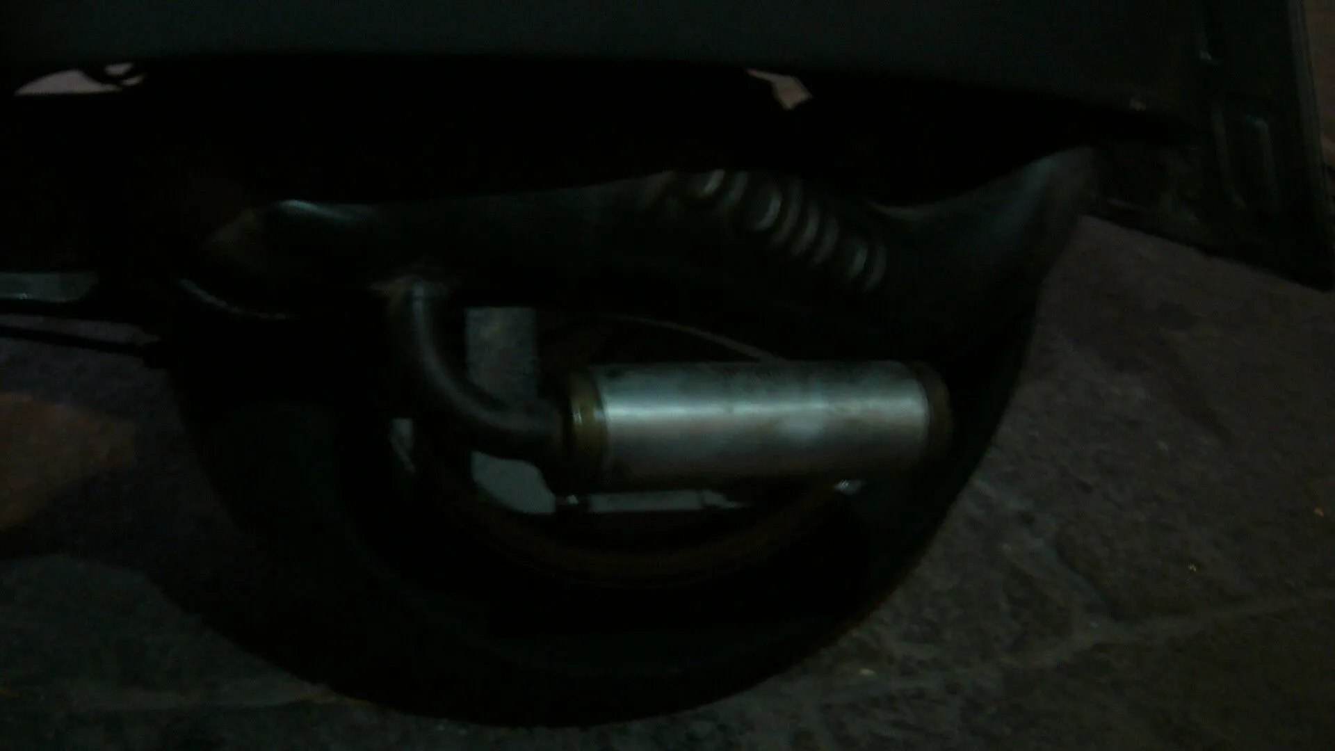

    Jo, habs jetzt geschafft, ein paar Fotos in die Galerie zu setzen.
    Ein Bild zeigt den Motor. Hat mich schon verblüfft, wie wenig Platz zum Schrauben im Vergleich zum Originalmotor bleibt. Um die Zündkerze rauszubekommen hatte ich erstmal keinen passendes Werkzeug da, obwohl meine Werkstatt für einen Laien nicht schlecht ausgestattet ist.
    Die Auspuff- De/ Montage war auch nicht ohne, bis ich merkte, wie man vorgehen muss (Motor absenken ect.). Werde bei nächster Gelegenheit den [lexicon='Zündzeitpunkt',''][/lexicon] überprüfen. Ich meine, der Vorbesitzer hat was erzählt, er wäre auf "Langlebigkeit" eingestellt. Scheiss drauf, will, dass sie hoch dreht, wie es sich für nen Zweitakter gehört. Habe eh vor, sie so schnell es geht ( Geld, Zeit)auf Parmakit- Direktansauger umzurüsten.
    Jetzt halt noch das maximal vertretbare aus dem Drehschieber/ Graugusssetup rausholen. Wie gesagt, werde als erstes den [lexicon='ZZP',''][/lexicon] checken.
    Mit (gerade geringer) Bedüsung sollte man aufpassen. Wenn die bsp. Nebendüse zu klein ist hat das üble Folgen, besonders bei hoher Drehzahl wenn man vom Gas geht. Dann dreht der Motor hoch, wird aber nur von der Nebendüse gekühlt/ geschmiert.

    Ok is doch Langhub aber obs ein Malle ist (bezweifle ich immer noch :D ) kann weiterhin nicht beurteilt werden
    ist den seitlich >> also richtung vergaserraum ein etwa 5x2 cm großes loch welches mit einem Blechdeckel verschlossen ist ?????
    aber bitte vorher die PX Gabel ausbauen oder zumindest auf ein vernünftiges Maß kürzen >> is ja kein Chopper ;) vom fahrgefühl mal ganz zu schweigen

    Ja, die Gabel.. . Ist eine PK- Gabel hab ich gedacht. Muss ich nochmal genau betrachten, vielleicht kams nur auf den Fotos so rüber, dass sie länger ist. Die Karosserie ist leider am Beinschild und im "Kickstartereinflussbereich" gecuttet. Sonst fehlt nichts. Ausserdem wurden auf ihr schätzungsweise zwei Kilo Spachtel verarbeitet. Habe mir den Roller gekauft, weil er für deutsche Verhältnisse(Tüv/ Bürokratie..) super [lexicon='Eintragungen',''][/lexicon] hat: 133ccm, 15PS, 105Km/h, db89/77, 24er Verg., Polini Ausp., Drop Bar 30°,.. . Wo ich ihn letzten Herbst bekam, war ein (unschöner) PK- Lenkkopf extrem (deutlich mehr als 30°)gedroppt verbaut. Wie ist das denn in Österreich mit Tüv/ect.?
    15 ps und 105km/h sind eingetragen, momentan leistet der Motor zw. 8 und 11 ps bei 90 km/h. Ist so schon nicht schlecht, war bis jetzt 102ccm und 19er Vergaser und 70 (ehrliche)km/h gewohnt.
    Werde bei Gelegenheit den Zylinder nach genauem Typ checken.
