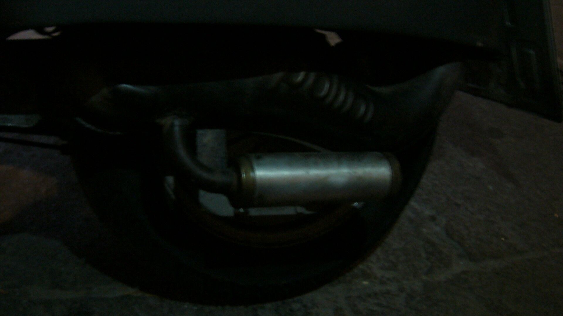

    Hi!
    Ich habe eine Vespa 50 Spezial mit 133 ccm Malossi unbearbeitet, 24er PHBL Vegaser, HD 110,
    Polini Luftfilter unbearb., Polini Schnecke.
    Der Motor dreht nicht höher als ca. 6000 upm. Zwar ein gewaltiges Drehmoment, aber mehr als Halbgas nimmt er nicht an. Max. Geschw. 90km/h.
    Meiner Meinung nach müsste mehr gehen. Dachte erst, der Vergaser sei zu gering bedüst (110). Ein Kumpel, erfahrener Zweitaktler, sagte der Auspuff (Polini Schnecke) ist zu klein (Volumen, Krümmer, Endschalld.) und macht ab einer bestimmten Drehzahl dicht.
    Welchen Auspuff kann ich verwenden, der für 133ccm groß genug ist, SEITENFACHTAUGLICH ist, und sich möglichst eintragen lässt?
    Bisher eingetragener Auspuff ist: Polini Sportauspuff mit db.89/77. Hatte auch an Polini Evolution ( weil Polini eingetragen ist) oder als günstigere Alternative an den Sito für die PK 125 ( passt der überhaupt?) gedacht.
    Oder wäre es sinnvoller, erstmal die Kanäle zu bearbeiten?
    Man sieht, ich bin ein wenig ratlos. Würde mich freuen, falls mir Jemand Tipps geben könnte,

    ja ist der auspuff nun ein wenig zu klein oder nicht, kann man das eindeutig sagen fuer das setup. gibt es günstige alternativen
    wie koennte dieser auspuff verbessert werden ?
    ( aus reinem interesse )

    133 ccm malossi und 24 vegaser ->> HD 110
    Mehr als Halbgas nimmt sie nicht an. Max. Geschw. 90km/h.
    Polini reicht bei diesem Setup vollkommen und sollte locker bis auf 8500 drehen
    in der Prä-VSP-FRANZ-Hammerzombie-Ära gabs auch nur Polini/Proma/Simonini und Zirri und die gingen auch ganz gut die Motoren
    Ich würd mal definitiv die Zündung checken (hoffentlich sauber abgeblitzt 17-18° v.OT)
    wie sieht dein restliches Setup aus ,Zylinder bearbeitet ?? welcher Kopf , wie sieht die restliche bedüsung aus ??

    Vielen Dank für die Antworten ^^ !! Sorry, habe mich zuerst vertan, die Polini Schnecke, nicht die Banane ist verbaut.
    Sonstiges Setup: Zylinder und Kopf unbearbeitet, Polini Nicht -Membran Ansaugst., Dellorto 24er Vergaser im PK- Motor.
    - Die Leistungskurven haben mir zu Denken gegeben. Die Polini Schnecke kann tatsächlich bei 133ccm auch höher drehen. Liegt wahrscheinlich daran, dass der Zylinder bearbeitet ist. Dann sollte ich wohl erstmal den Auslass bearbeiten..
    - Danke, stimmt, die Zündung! Den Zündzeitpunkt hatte ich bis jetzt original gelassen, da werd`ich morgen gleich mal schauen. Das wird "Neuland", habe noch nie eine Zündung abgeblitzt. Jetzt wird erst mal recherchiert, wie das geht.

    der Malle braucht NICHT bearbeitet zu werden um mit der polini schnecke auf 8500 zu kommen der kann das schon P&P
    ich würd definitif mal woanders ansetzen als beim auslaß ;)

    Es ist ein Malossi 133ccm Drehschiebereinlass- Zylinder unbearbeitet. Malossi 133er wurden "abgelöst" vom 136er. Falls ich mich irre, sorry.
    Wie gesagt, untenrum Power satt, aber mehr als Halbgas nimmt der Motor nicht an ( 24er Verg., Hauptdüse 110) .
    Er macht bei etwa 6000upm. dicht, von Resonanz, die ab dort losgehen sollte, keine Spur.
    Kann man vom unbearbeiteten 133/136er Nicht- Direktansauger überhaupt mehr erwarten?
    Warum nimmt der Motor nicht mehr als Halbgas an? Hauptdüse doch zu klein? Zündzeitpunkt falsch? Verdichtung zu hoch/ Auslass zu klein/ zu hoher Staudruck?

    Sorry, habe den Zylinder missverständlich beschrieben. Er ist (leider) KEIN Direktansauger. Ansaugstutzen (ohne Membran) am Drehschieber.
    Mache morgen mal Fotos.

    Also ich will mal unterstellen das es sich um keinen 136er malle handelt (nicht wie geschrieben 133cm³ die der malle NIE hatte) ;)
    würd sogar soweit gehen zu behaupten das es garkein Langhub ist ,aber stell mal Bilder ein dann kann man mehr sagen und meine behauptung eventuell sogar untermauern

    Jo, habs jetzt geschafft, ein paar Fotos in die Galerie zu setzen.
    Ein Bild zeigt den Motor. Hat mich schon verblüfft, wie wenig Platz zum Schrauben im Vergleich zum Originalmotor bleibt. Um die Zündkerze rauszubekommen hatte ich erstmal keinen passendes Werkzeug da, obwohl meine Werkstatt für einen Laien nicht schlecht ausgestattet ist.
    Die Auspuff- De/ Montage war auch nicht ohne, bis ich merkte, wie man vorgehen muss (Motor absenken ect.). Werde bei nächster Gelegenheit den Zündzeitpunkt überprüfen. Ich meine, der Vorbesitzer hat was erzählt, er wäre auf "Langlebigkeit" eingestellt. Scheiss drauf, will, dass sie hoch dreht, wie es sich für nen Zweitakter gehört. Habe eh vor, sie so schnell es geht ( Geld, Zeit)auf Parmakit- Direktansauger umzurüsten.
    Jetzt halt noch das maximal vertretbare aus dem Drehschieber/ Graugusssetup rausholen. Wie gesagt, werde als erstes den ZZP checken.

    • March 12, 2009 at 01:36
    Ok is doch Langhub aber obs ein Malle ist (bezweifle ich immer noch :D ) kann weiterhin nicht beurteilt werden
    ist den seitlich >> also richtung vergaserraum ein etwa 5x2 cm großes loch welches mit einem Blechdeckel verschlossen ist ?????
    aber bitte vorher die PX Gabel ausbauen oder zumindest auf ein vernünftiges Maß kürzen >> is ja kein Chopper ;) vom fahrgefühl mal ganz zu schweigen
