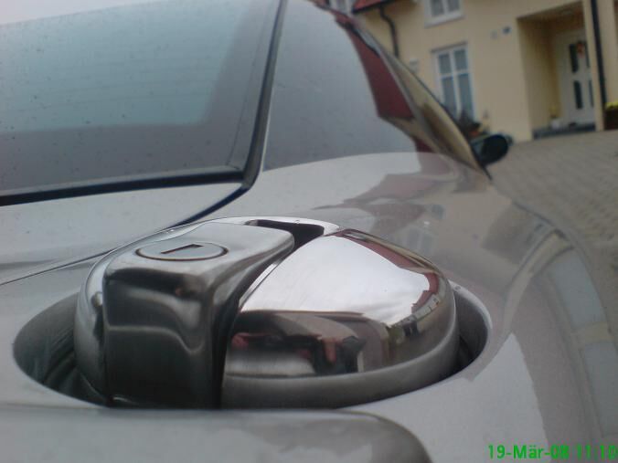

    Wenn man das Teil pflegt und ab und zu mal wieder drüber poliert dann passt das auch. Mein Felgenbett, Zylinderkopfdeckel und Tankdeckel beim Auto sind auch poliert, und das wird nicht nur bei schönem Wetter bewegt. Mit ein wenig Pflege und Zuwendung bleibt das auch schön glänzend.

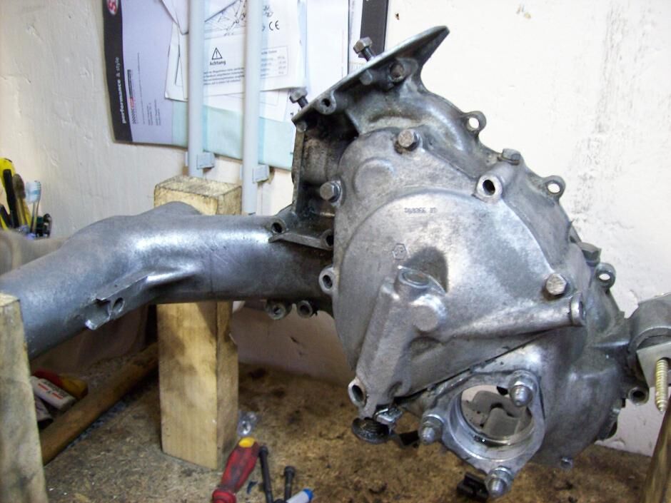

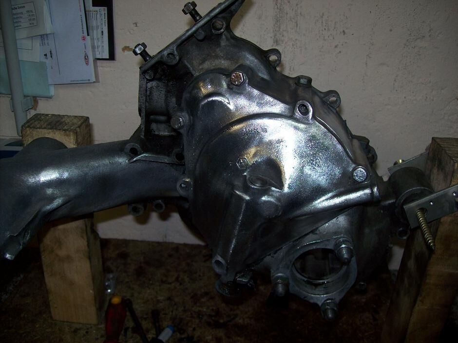

    achja, schaut dein Motor jetzt so aus? 2. Bild. Motor von nem Kumpel, auch mit Bohrmaschinenaufsatz gemacht.
    Vorher:
    Nachher:

    Labelsucker: ja ich schätz mal so, wie auf dem 2. bild wird mein motor dann auch aussehen, wenn ich fertig bin.
    hab übrigens eben auf der ersten seite 2 bilder von den bisherigen fortschritten hinzugefügt.

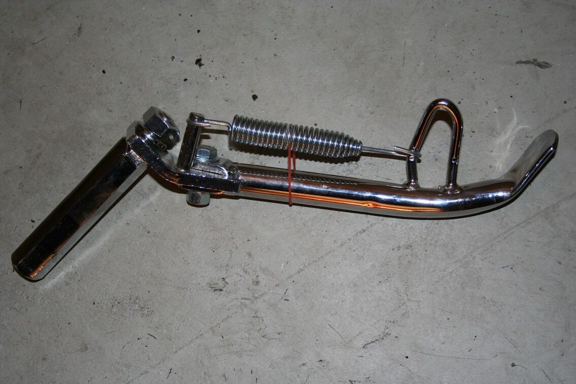

    Hab ich ichtig verstanden dass ich nen Seitenständer nur anbringen kann, wenn ich nen Haupstände rhabe ne?
    Dann wird der gleich mitlackiert.
    Habe nämlich son schickes Teil gefunden dass an der Motorschraube befestigt wird.

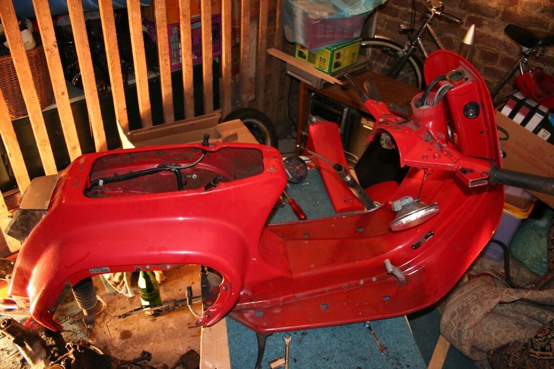

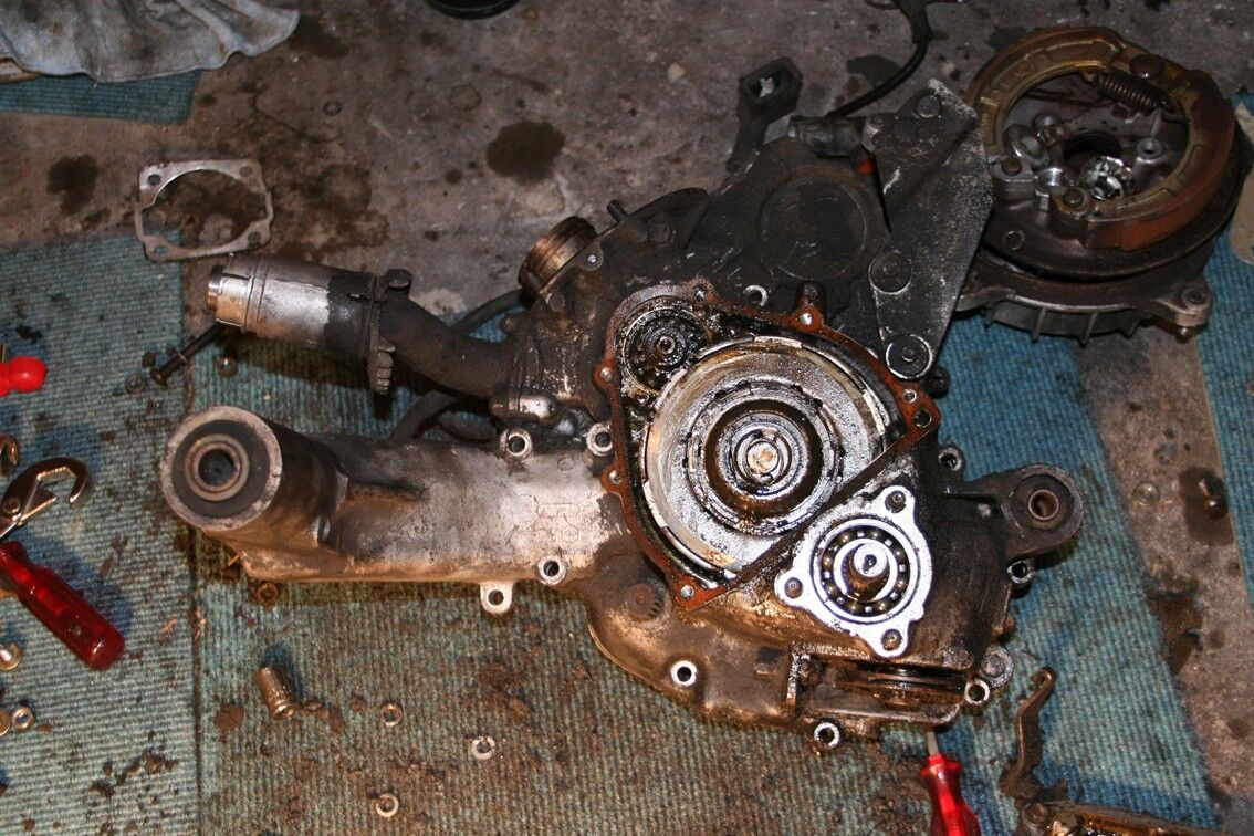

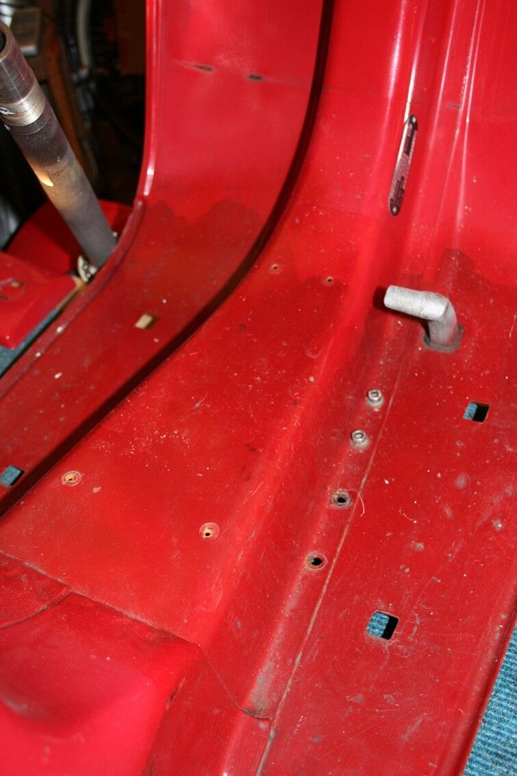

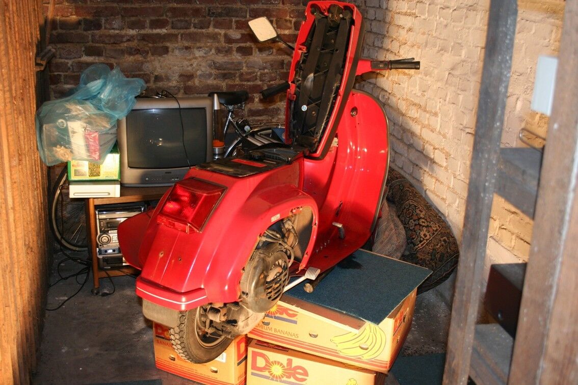

    Soo ihrs,
    damit ihr einen Eindruck habt, was ich hier überhaupt mache. Gibt es nun nachträglich die Bilder.
    Zum schrauben steht mir leider nur der Keller meiner kleinen Jungesellenenwohnung zur verfügung. Spass macht es aber, auch bei wenig Platz ^^
    Aber dementsprechend kürmelig da unten=)
    So hat alles angefangen
    Motor ist ausgebaut. Kein Rost zu entdecken.
    Außer das Trittblech wurde vom Vorbesitzer Lieblos übergestrichen
    Der Motor wird nun am Wochenende gesäubert. Bremsenreiniger liegt schon bereit und dann heißt es gib ihm, nötig hat er es auf alle Fälle

    so wie ich das sehe is das der Seitenständer der am Motor befestigt wird ... also ich hab nur den Buzetti seitenständer dran... keinen Hauptständer und der is ganz gut, der hat nämlich nen blech dran und der wird da befestigt , wo der hauptständer sonst drankommt. musste mal bei sip suchen .
