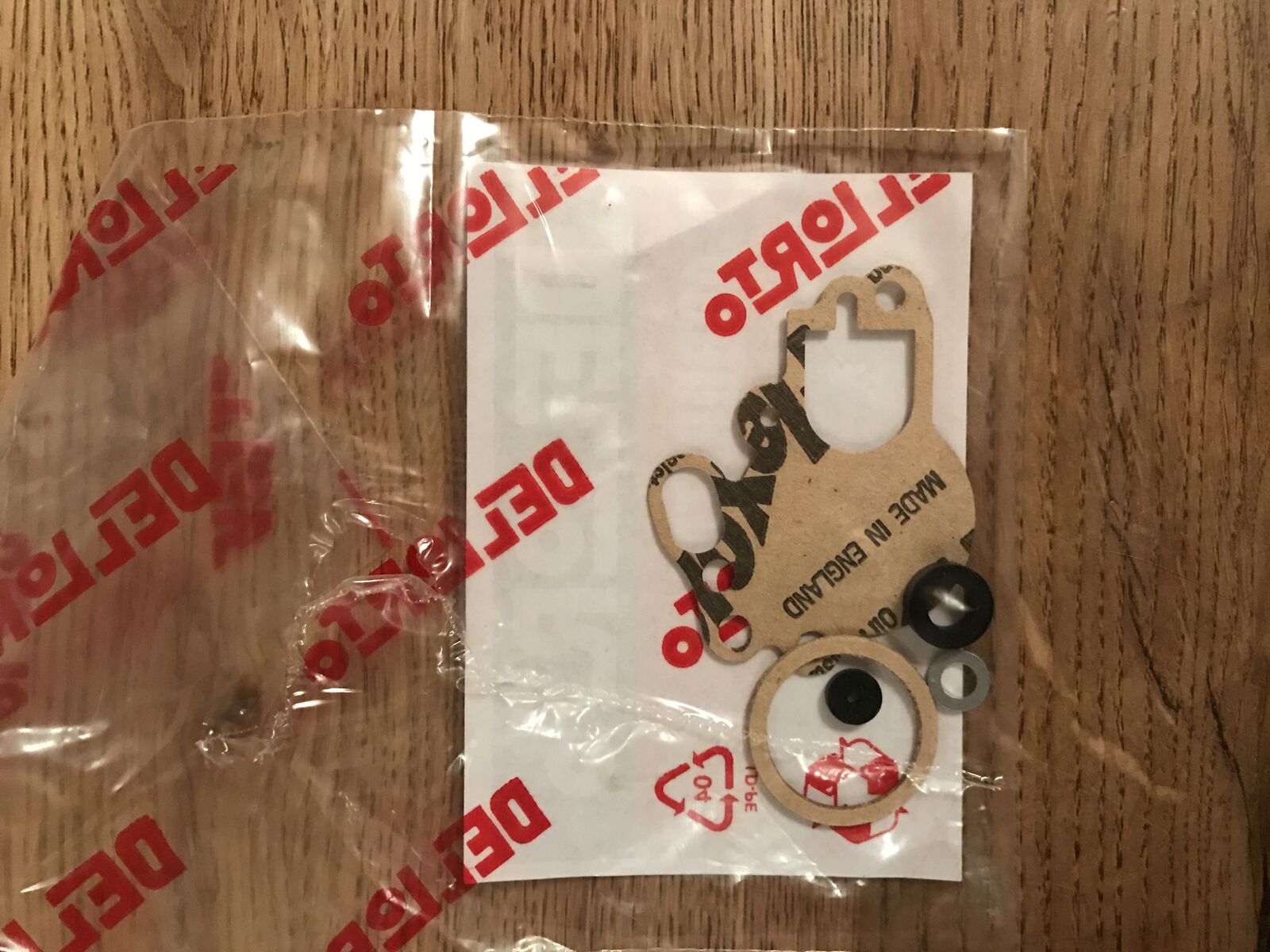

    Eine Frage hätte ich jedoch gleich mal, vielleicht eine Doofe, aber hab in der SuFu nichts gefunden. Bitte nicht lachen, von wegen typisch Frau! Ist es normal, dass bei einem Dichtsatz für den Vergaser einige Dichtungen übrig bleiben oder bin ich einfach zu doof, alle zu finden????
    Diese alle sind noch da?!?

    Aber find ich schon beruhigend, wenn Dichtungen übrig bleiben dürfen - wenn das bei den Smallframes so ist, sollte das bei den Großen ähnlich sein!

    Ja. Das ist normal das was über bleibt weil die verschiedene Gaser Typen z.b. andere Deckel haben.

    Wenn der Dichtsatz für nicht nur für einen Vergasertyp bestimmt ist, ist es normal daß da was übrig bleibt.

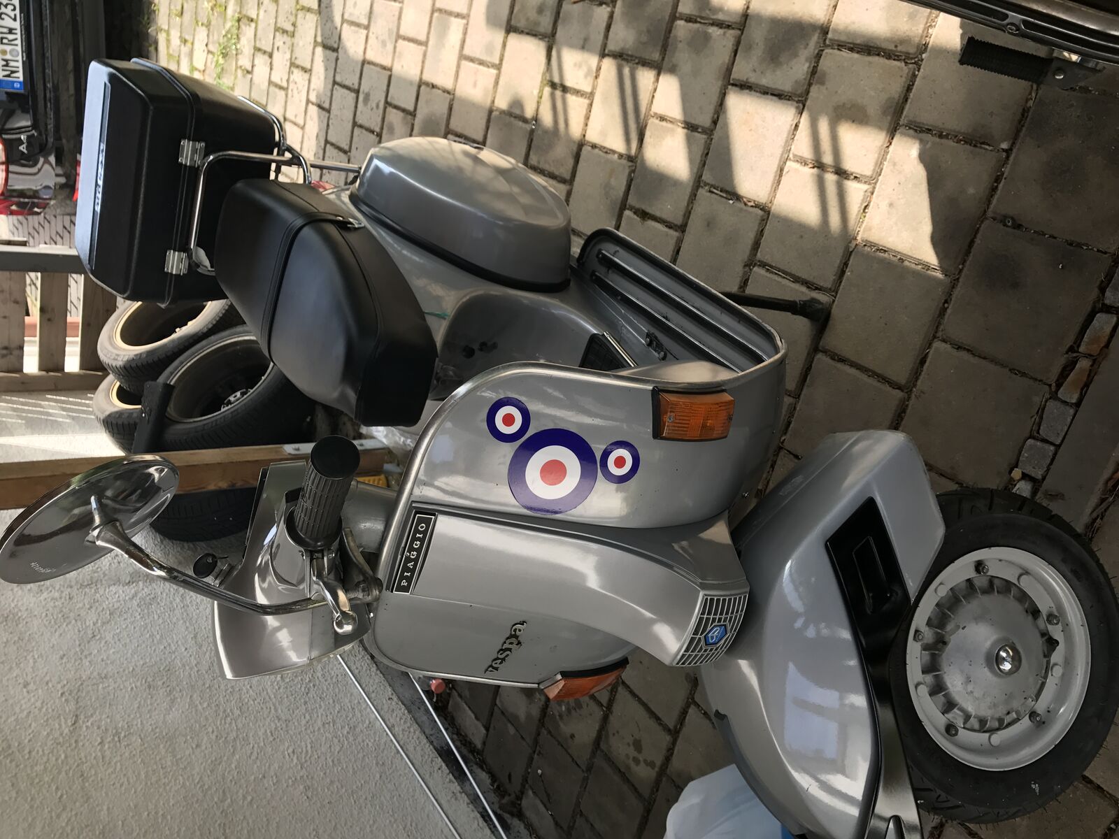

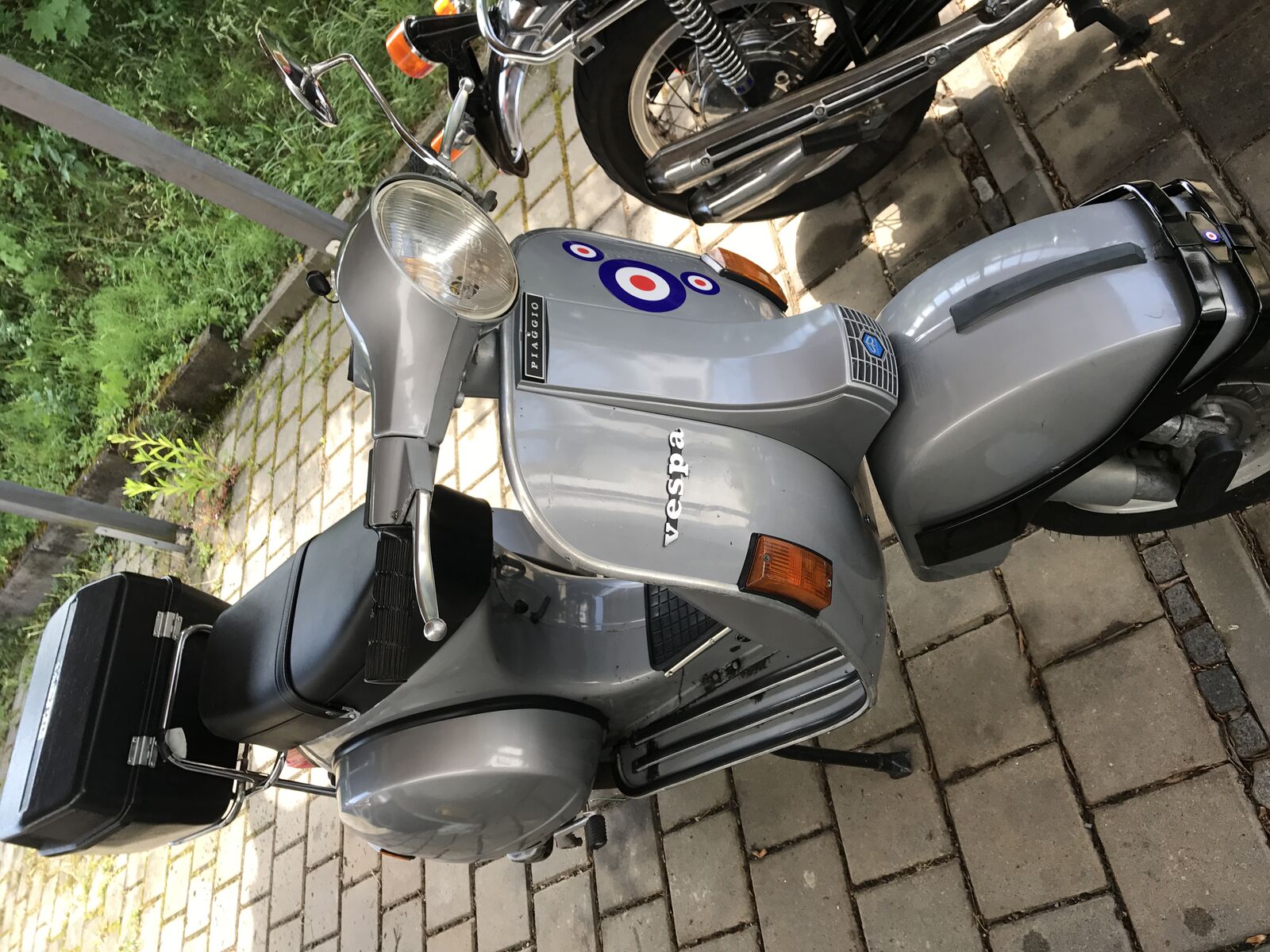

    so, hier mal Fotos...

    Sieht doch Chic aus. Ich würde zwei der drei Aufkleber entfernen und das topcase wegschmeißen. Aber natürlich ist das Geschmacksache. Der Roller sieht dein aus. Gefällt!

    Danke!
    Ich mag ihn auch sehr! Wenns nach mir ging, wär gar kein Aufkleber drauf, aber die sind wirklich das kleinere Übel, ohne wärs noch hässlicher!
    Da der ganze Roller drei mal herzlos mit Sprühdose erst schwarz, dann Gold und dann blau überspitzt wurde, hat das Entfernen leider doch Spuren hinterlassen.
    Und der Koffer ist tatsächlich nicht schön, aber im Alltag für den Einkauf, zweiten Helm für Kind und Schultaschen beim Abholen leider unerlässlich! Schließlich soll die alte Dame ja gefahren und nicht nur angeschaut werden.
    Und nachdem er Original ist, find ich ihn auch nicht ganz so schlimm wie diese modernen Teile - hab ich schon öfters gehen, die gehen gar nicht, find ich. Aber auch das ist bekanntlich Geschmackssache, da soll sich keiner auf den Schlips getreten fühlen!

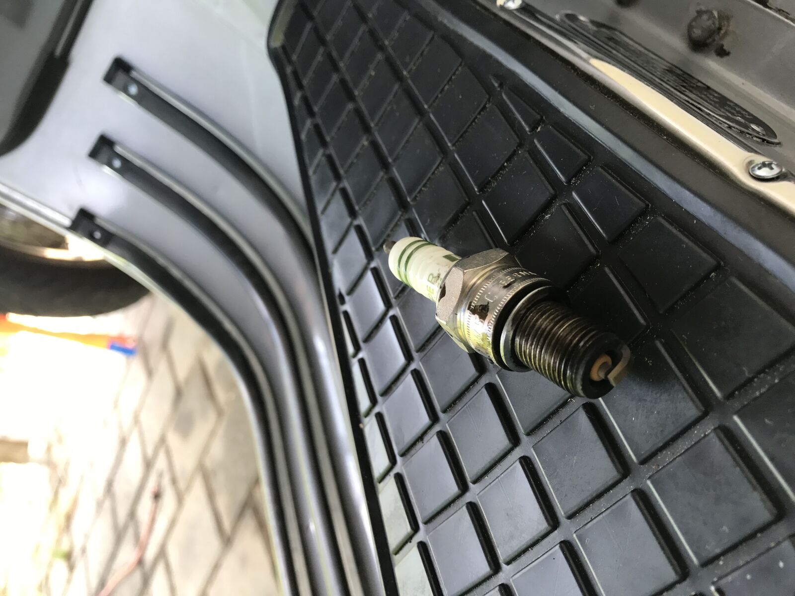

    Aber hier auch noch ein eher unschönes Bild von heute...
    Spaßeshalber mal aus Interesse die Zündkerze nach längerer Vollgasfahrt angeschaut - rehbraun ist etwas anderes, es sei denn, es gibt weiße Albino-Rehe.
    Bisher war sie immer in Ordnung. Das einzige, was ich verändert habe, ist eben den Vergaser versucht, einzustellen.
    Nah Anleitung, aber alles was über eine Umdrehung raus bei der Gemischhraube ging, führte trotz voll reigeschraubter Standgasschraube zum Absterben und auf keinen Fall wieder anspringen.
    Dann angefangen bei 1Umdrehung, da sprang sie wenigstens widerwillig wieder an und höchste Drehzahl dann ermittelt bei ein bischen über 1/2 Umdrehung. Kam mir schon komisch vor, ist ja recht weit entfernt von der Standardeinstellung und in der Tat sehr mager. Aber das kann doch bei Vollgasfahrten eigentlich keinen Einfluss auf das Gemisch haben, oder irre ich da?

    Nee, da hast du Recht. Evtl. zieht der Motor Falschluft. Überprüfe mal die obligatorischen Stellen.

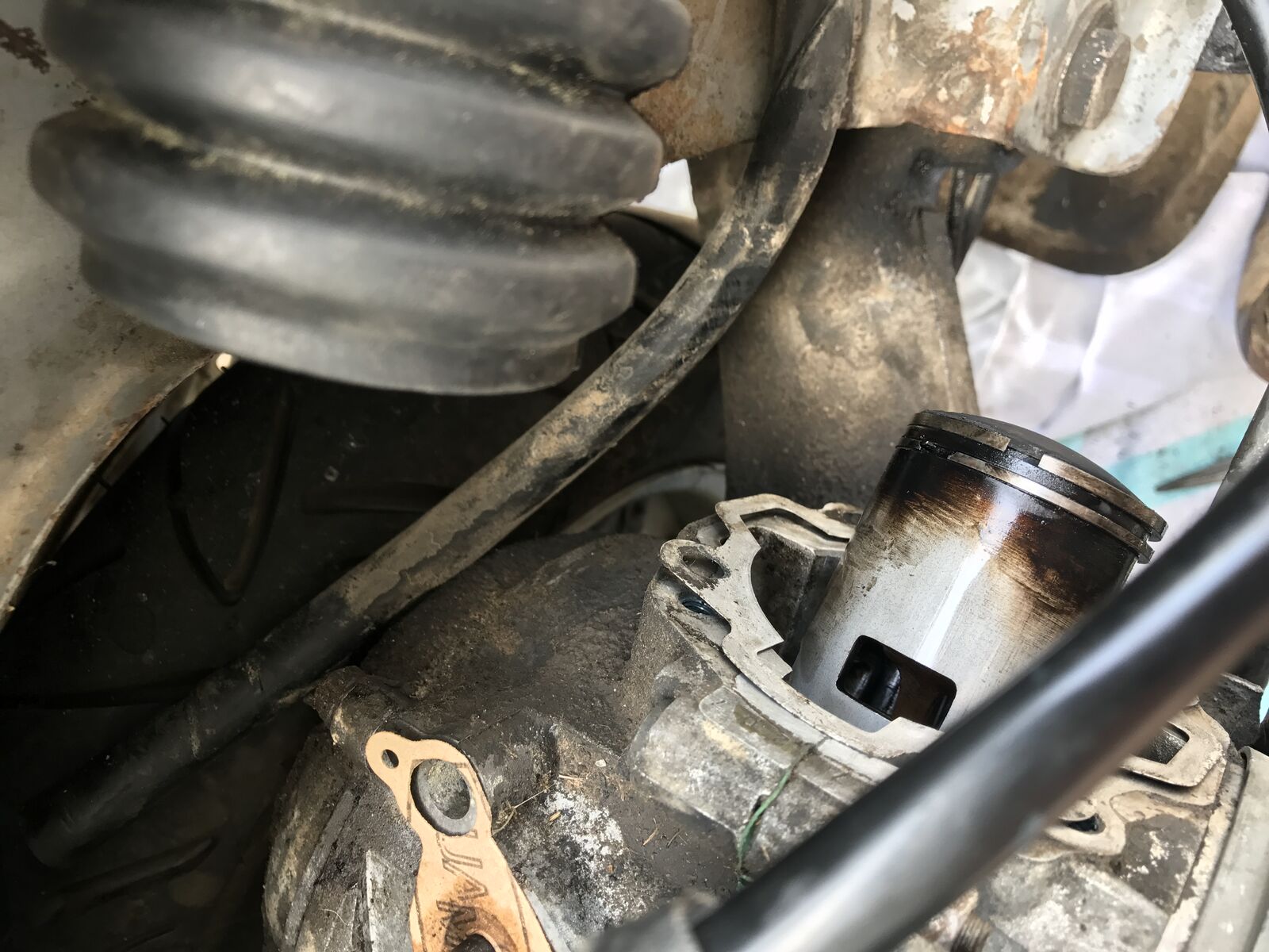

    Auf der Suche nach undichten Stellen festgestellt, dass Zylinderkopf immer noch undicht, also abgemacht und dann dachte ich mir, jetzt mach ich den Zylinder auch mal runter...
    Fehler, hab die Büchse der Pandora geöffnet.
    Ich glaub, Kompression prüfen reicht in diesem Fall auch per Sichtprüfung..
    Sowas Blödes! Nur mit Kolbenringen ist's da nicht getan, aber vielleicht hat ja irgendwer noch einen zylinder rumliegen, den er abtreten kann???
