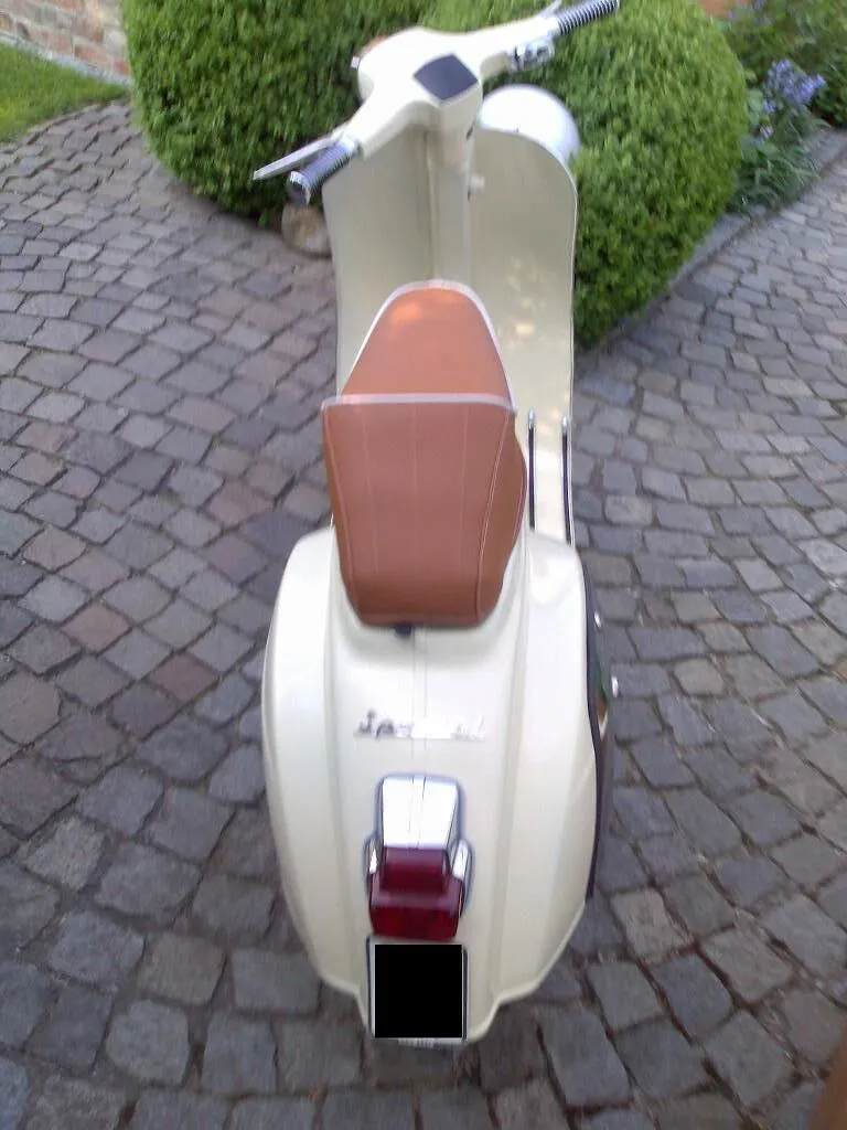

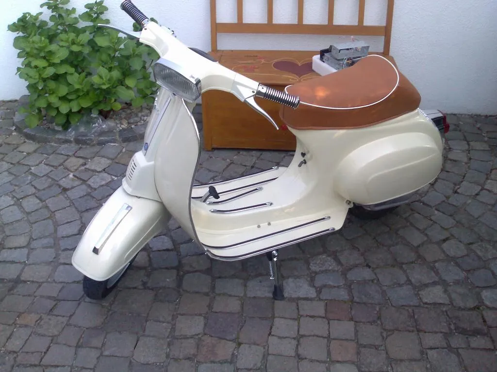

  • Bin fertig mit meiner V50 Spezial!! :)
    Alles da bis auf den Spiegel.
    Hab ca. 2 Monate gebraucht um sie herzurichten (mit Wartezeit auf Teile, etc.) und ich glaube dafür das sie ziemlich runtergekommen war (Beulen, Lack, etc) und ich ein Laie in Sachen Vespa, lackieren bin hab ichs ganz ok hinbekommen, oder? Alles selbst gemacht und sehr stolz. ;) Was sagt ihr?
    Bilder hab ich angehängt.

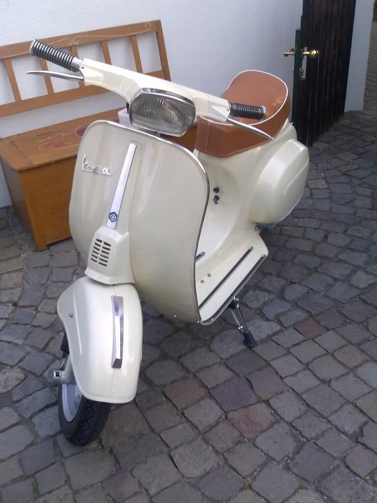

  • Ja nich schlecht..von der Optik her bin ich da bei meiner noch meilenweit entfernt ;)
    Jetzt brauchst nur noch nen Tacho damit auch hier fahren darfst..
    noch ne kleine Anmerkung..gehören die Schriftzüge normalerweise nicht schräg an die karosserie?
    Ist natürlcih geschmackssache aber es schaut doch irgendwie komisch aus wenn die schrift so schief ist.
    Aber sonst..schöne Arbeit!
    Grüßle

    Keine Ahnung wie die hinkommen ;), habs so gemacht wies mir gefällt.
    Tacho kauf ich sobald ich irgendwo einen billig herbekomm.
    Ps: Achso, falls du den vorderen Schriftzug meinst, der ist schräg, sieht nur auf dem Foto so aus.

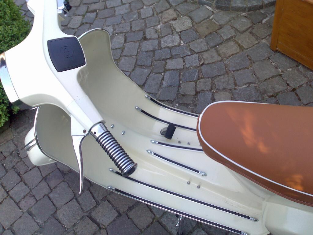

  • wow! sieht sehr schick aus.... absoluter laie kannst nicht gerade sein ;D
    einzig die handgriffe sind nicht so mein fall...
    welche farbe ist das denn?
  • Naja, absoluter Laie stimmt nicht wirklich, hab schon ne Spezial daheim. ;)
    Aber das mitm lacken stimmt schon, hatte wirklich null Ahnung.
    Farbe weiß ich nicht mehr genau, irgendwas mit hell elfenbein glaub ich, ich schau nachher nochmal auf die Lackdose.

  • Schickes Teil. Ist echt gut geworden. Kannste wirklich stolz drauf sein. Ich wäre froh, wenn meine schon fertig wär...
    Wenn manche Leute das täten, was sie mich könnten, würde ich ne ganze Weile nicht mehr zum Sitzen kommen!!!!!
  • Hi,
    finde sie auch wirklich schön. Schließe mich aber Vorrednern an. Die Chromseite finde ich nicht so passend. Die Griffe... na ja.
    Sieht so aus, dass Du sie möglichst originalgetreu gemacht hast, das gefällt mir besonders. Kein Kirmesroller, sondern ein solides altes Schätzchen!

  • Moinsen!
    Wirklich schön geworden, deine Fuffi. Die Chromklappe finde ich persönlich auch nicht sooo schön, aber über Geschmack lässt sich ja streiten. ;) Hast du die Vespa wirklich in Eigenarbeit aus der Dose gelackt? Wenn ja, wo hast du die Farbe her und welcher Farbton ist das? Hast du grundiert? Ist Klarlack drauf?

  • Danke für eure Antworten!! :)
    Die Chromklappe ist halt Geschmackssache, mir gefällts. Hab die Orginale auch noch da, müßt also nur tauschen.
    Habs selber mit nem 0815 Baumarktkompressor lackiert (24 liter oder so), in der Scheune ;). Wundert mich selber das ich fast keine Einschlüsse hab.
    Hab erst ziemlich viel ausbeulen, spachteln müßen. Dann hab ichs mit einem Grundierfüller gespritzt, dann Farbe (BC Lack, O-1-0550-3 steht auf der Dose, ist von MIPA) und dann noch Klarlack. So hat mich das Lackieren nur ca. 60 Euro gekostet :)
    Falls ihr noch Fragen habt, ich schreib gerne.
    Achja, die Sitzbank gabs bei Ebay für 58 Euro.

  • jouup, echt tolles ergebnis!
    schöner braunton.

    Ich hab auch eine Spezial daheim, nur meine hat am Lenker diese komischen Blinker, hatte deine keine oder hast die einfach weggelassen? Wenn ja, darf man das?

  • Meine ist ein ital. Modell, die hat im Vergleich zur deutschen keine Blinker.
