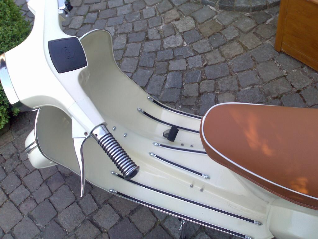

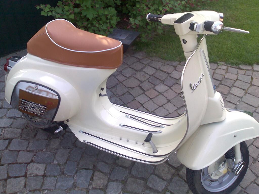

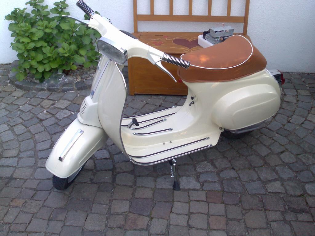

    Bin fertig mit meiner V50 Spezial!! :)
    Alles da bis auf den Spiegel.
    Hab ca. 2 Monate gebraucht um sie herzurichten (mit Wartezeit auf Teile, etc.) und ich glaube dafür das sie ziemlich runtergekommen war (Beulen, Lack, etc) und ich ein Laie in Sachen Vespa, lackieren bin hab ichs ganz ok hinbekommen, oder? Alles selbst gemacht und sehr stolz. ;) Was sagt ihr?
    Bilder hab ich angehängt.

    Ja nich schlecht..von der Optik her bin ich da bei meiner noch meilenweit entfernt ;)
    Jetzt brauchst nur noch nen Tacho damit auch hier fahren darfst..
    noch ne kleine Anmerkung..gehören die Schriftzüge normalerweise nicht schräg an die karosserie?
    Ist natürlcih geschmackssache aber es schaut doch irgendwie komisch aus wenn die schrift so schief ist.
    Aber sonst..schöne Arbeit!

    Sauber geworden.
    Aber es gehört unbedingt ein Tacho in Deine Vespa

    Keine Ahnung wie die hinkommen ;), habs so gemacht wies mir gefällt.
    Tacho kauf ich sobald ich irgendwo einen billig herbekomm.
    Ps: Achso, falls du den vorderen Schriftzug meinst, der ist schräg, sieht nur auf dem Foto so aus.

    wow! sieht sehr schick aus.... absoluter laie kannst nicht gerade sein ;D
    einzig die handgriffe sind nicht so mein fall...
    welche farbe ist das denn?

    Naja, absoluter Laie stimmt nicht wirklich, hab schon ne Spezial daheim. ;)
    Aber das mitm lacken stimmt schon, hatte wirklich null Ahnung.
    Farbe weiß ich nicht mehr genau, irgendwas mit hell elfenbein glaub ich, ich schau nachher nochmal auf die Lackdose.

    Schöne Vespa.
    Nur die Chrom Klappe stört mich etwas und das der Tacho fehlt.

    finde sie auch wirklich schön. Schließe mich aber Vorrednern an. Die Chromseite finde ich nicht so passend. Die Griffe... na ja.
    Sieht so aus, dass Du sie möglichst originalgetreu gemacht hast, das gefällt mir besonders. Kein Kirmesroller, sondern ein solides altes Schätzchen!

    Wirklich schön geworden, deine Fuffi. Die Chromklappe finde ich persönlich auch nicht sooo schön, aber über Geschmack lässt sich ja streiten. ;) Hast du die Vespa wirklich in Eigenarbeit aus der Dose gelackt? Wenn ja, wo hast du die Farbe her und welcher Farbton ist das? Hast du grundiert? Ist Klarlack drauf?

    Die Chromklappe ist halt Geschmackssache, mir gefällts. Hab die Orginale auch noch da, müßt also nur tauschen.
    Habs selber mit nem 0815 Baumarktkompressor lackiert (24 liter oder so), in der Scheune ;). Wundert mich selber das ich fast keine Einschlüsse hab.
    Hab erst ziemlich viel ausbeulen, spachteln müßen. Dann hab ichs mit einem Grundierfüller gespritzt, dann Farbe (BC Lack, O-1-0550-3 steht auf der Dose, ist von MIPA) und dann noch Klarlack. So hat mich das Lackieren nur ca. 60 Euro gekostet :)
    Falls ihr noch Fragen habt, ich schreib gerne.
    Achja, die Sitzbank gabs bei Ebay für 58 Euro.

    noch ne frage zu dem lack an ALLE ...
    du sagst du hast das in der scheune gemacht... normaler weise soll man ja in einem staubfreien raum machen.
    ist das unbedibingt nötig?
    wie sauber ist deine scheune? ich bin nähmlich auch dabei meine special zu restaurieren und da mich die preise vom lackierer umhauen ( habe angebote zwischen 600 - 800€ !!! ) überlege ich mir ob ich die nicht auch selber lackieren soll.
    ich könnte meine allerdings nur im garten evtl. im offenen schuppen lackieren und habe echt keine lust mir da irgendeinen dreck rein zu lackieren?
    habt ihr tips? und/oder wie habt irh das gemacht?
    wo lasst ihr die sachen trocknen?
    habe mir zwar schon viele theards zum lackieren durch gelesen und das hört sich auch immer alles so einfach an aber ich habe echt respekt davor!
    ich will mir mein schatzi auch nicht versauen.

    im Garten an einem windstillen Tag an dem möglichst wenig Insekten rumfliegen
    nach 10 Minuten war die Farbe oberflächlich schon so trocken dass da kein Staub/Insekten mehr drin stecken geblieben wären
    so kommts dass keinerlei Drek im Lack ist
    in geschlossenen Räumen ist Boden anfeuchten vorteilhaft und natürlich so wenig wie möglich drin bewegen (v.a. VOR dem lackieren - der Staub schwebt ne ganze Weile in der Luft herum)

    Meine ist ein ital. Modell, die hat im Vergleich zur deutschen keine Blinker.
    An dem Tag wo ich lackiert hab, hats ca. 20 Grad, also zur Zeit glaub ich ist das Wetter gerade richtig zum lackieren. Wenn du viele Nachbarn hast würd ich nicht im Garten lackieren (stinkt ganz schön und die Farbe nebelt auch ziemlich rum). In der Scheune wo ich lackiert habe wars ziemlich windstill und ich hab den Boden auch nicht angefeuchtet, da ich Angst hatte dadurch extrem viel Staub aufzuwirbeln. Hab die Karosse einfach ziemlich weit in die Luft gehängt (Seil) und hab so wenig wie möglich richtung Boden gesprüht.
    Wie gesagt, ich kenn mich in Sachen Lackieren eigentlich nicht aus, wahrscheinlich wahr auch etwas Glück dabei.
