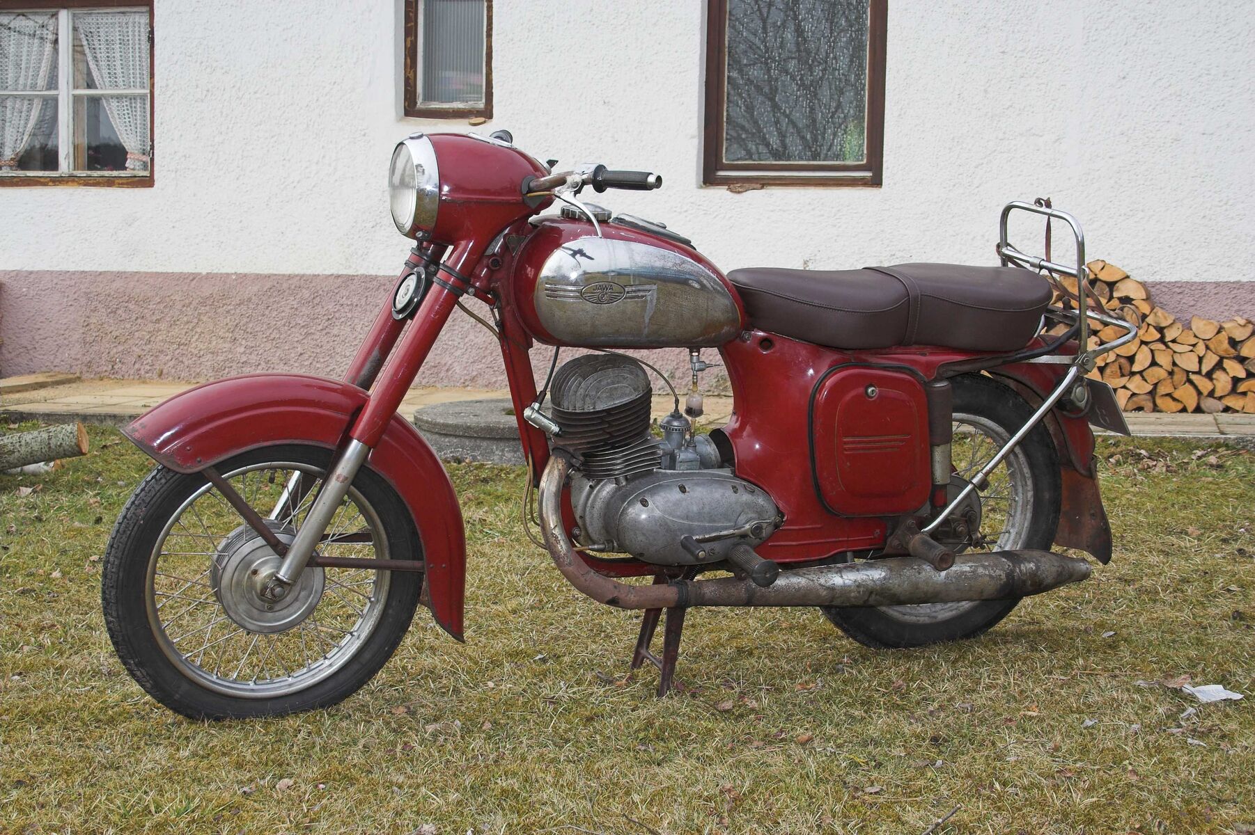

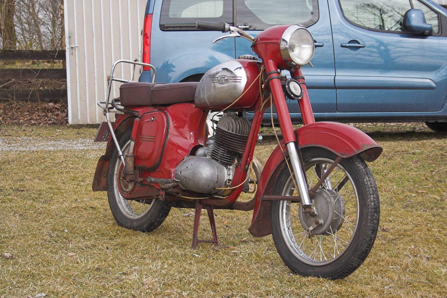

    meine jawa hat einen richtig schönen, originalen patinösen gesamtzustand. viele teile sind schon angerostet, nichts durch.
    den ist-zustand würde ich gerne jetzt so konservieren, also den rost anhalten.
    nur will ich nichts abschleifen oder so, denn die gute ist jetzt über 50jahre alt und ich will sie genau so lassen wie sie ist.
    habt ihr erfahrungen mit dafür geeigneten produkten gemacht und könnt es empfehlen?
