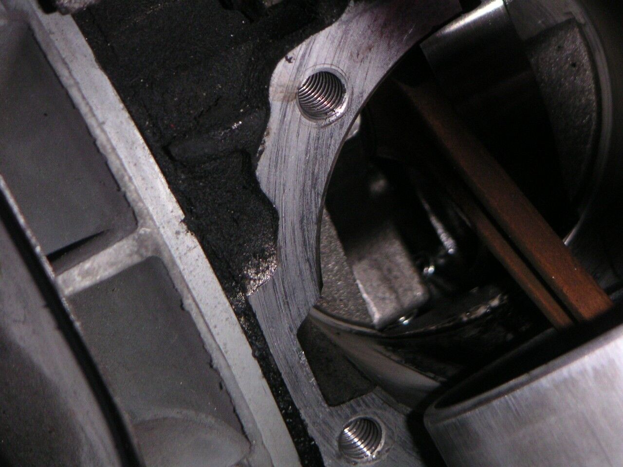

    Schaut euch auf den Bildern mal die lustigen kleinen Teilchen im Kurbelwelleraum an :evil:
    Edit macht mich an dass ich so beschissene Bilder gemacht hab

  • nachbrenner
    Vesparator
    16,714
    3,096
    44
    aichach
    Krankes Teil
    • March 20, 2009 at 15:01
    Beileid,hast du den Motorblock Konseviert :whistling:

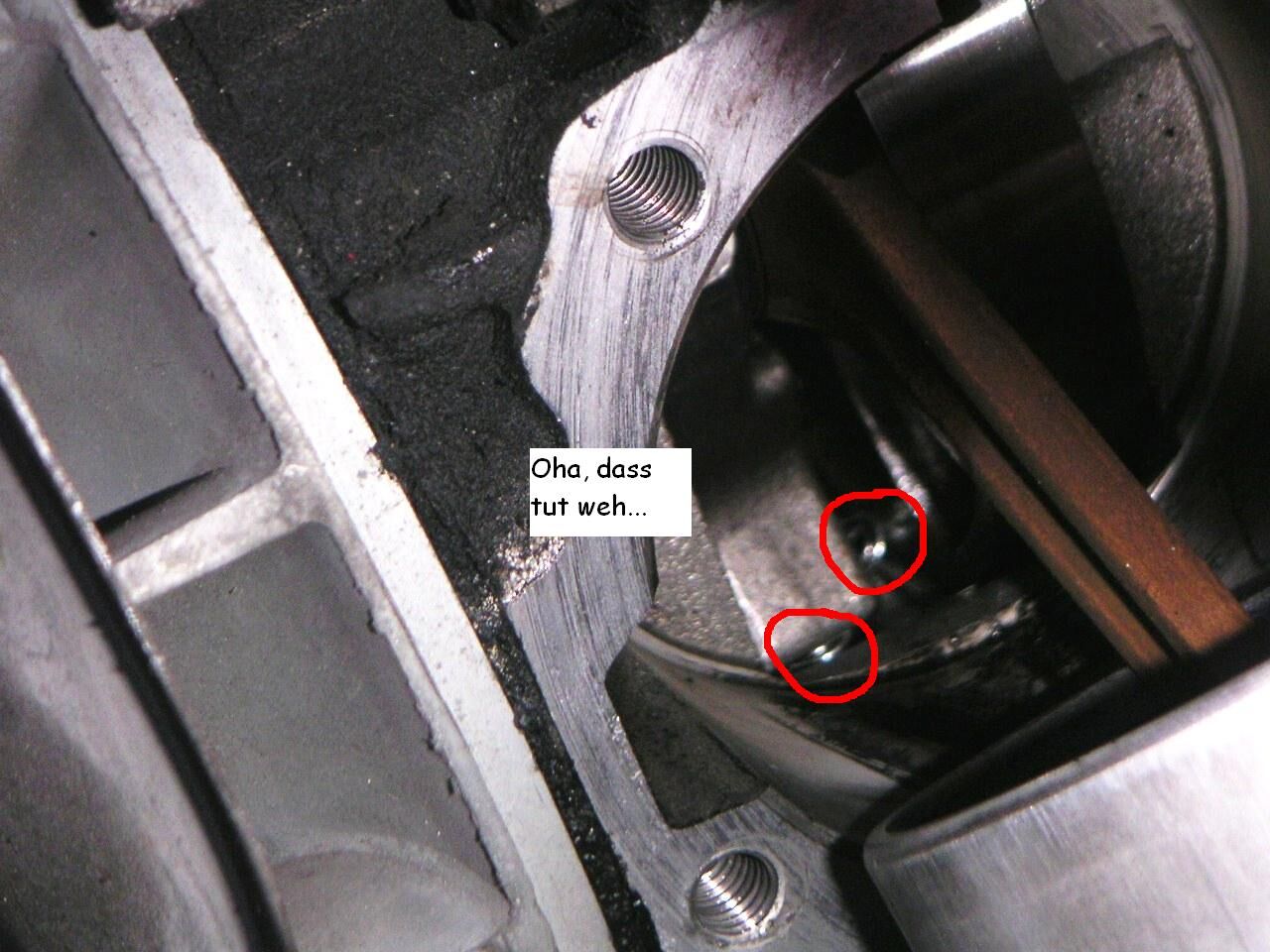

    • March 20, 2009 at 15:11
    Moin
    War mal so frei und habe was eingetragen....
    Grüße von der Küste
    Holger

    • March 20, 2009 at 16:07
    danke,
    jetzt sieht man die Teile etwas besser ;)

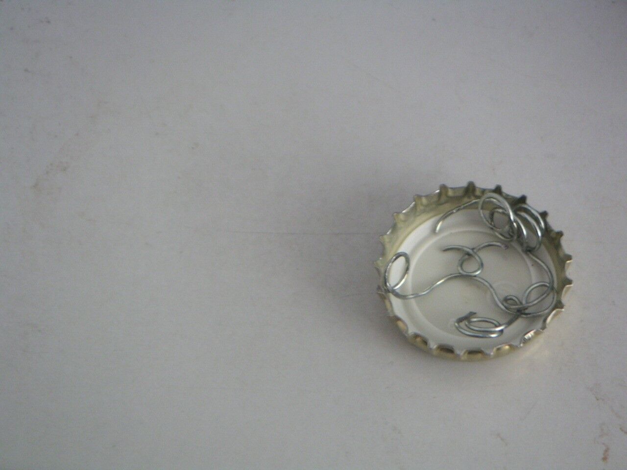

    • March 20, 2009 at 16:08
    was ist das ?(
  • nachbrenner
    Vesparator
    16,714
    3,096
    44
    aichach
    Krankes Teil
    • March 20, 2009 at 16:23
    Entweder das Lötzinn von deiner letzten Quetschspaltenmessung oder der Kolbenring hat deinen Zyli sauber entgratet :thumbup: Keine Ahnung.Wie schaut den Kolben und Zyli aus?

    • March 20, 2009 at 16:28
    kolben und zylinder sind super
    der draht ist richtig hart
    dachte an die boris, aber da sind noch beide drin, und es sind auch segerringe und keine drahtclips
    keine ahnunh, ich bau die kiste jetzt wieder zusamm

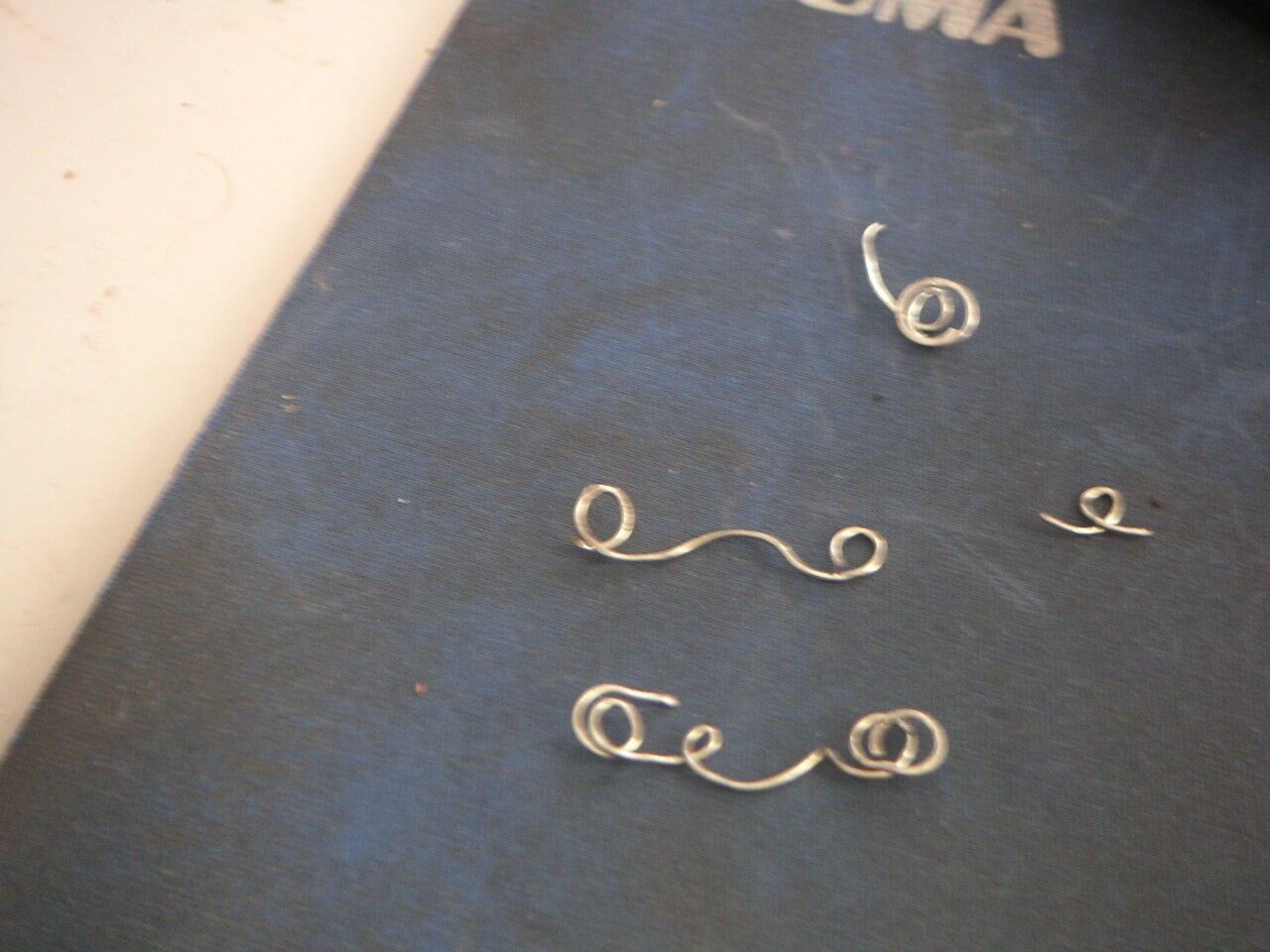

    • March 20, 2009 at 23:25
    das ist kein Span, das ist ein Stahldraht
    Ob der mal in Federform oder gerade war ist jetzt schwer zu sagen
    Die Gasschieberfeder ist noch im Vergaser (hat auch weitere Windungen und ist schwarz)
    Als ich den Vergaser runter hatte habe ich auf den geschlossenen Drehschieber geachtet und unverzüglich nach der Abnahme der Wanne den Einlaß mit einem Stück Papier verschlossen.
    Ich kann nicht ausschließen dass da was reingefallen ist. Es ist aber sehr unwahrscheinlich dass es passiert ist als ich den Vergaser gereinigt habe.

    Das sieht aus wie die Überreste eines Gewindes. Wie der Schrott da reinkommt kann Dir keiner beantworten. Fährst Du mit Luftfilter? Sonst ists vermutlich angesaugt worden. Sicher, dass das Stahl ist? Sieht für mich mehr nach Alu aus. Irgendein Gewinde am Block überdreht?

    • March 21, 2009 at 11:10
    es scheint eine recht kräftige Feder gewesen zu sein

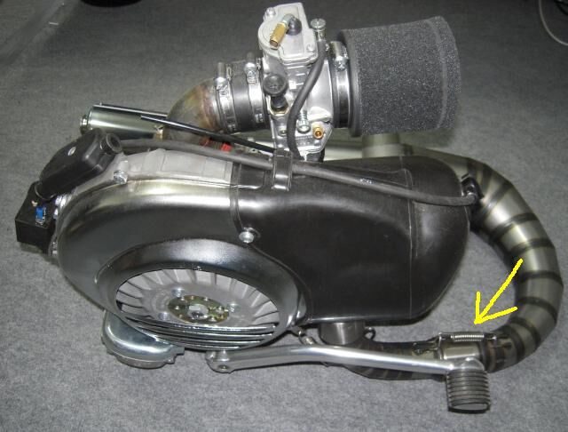

    Erinnert mich im Moment an eine Feder vom Auspuff. Also JL und co.......
    Die hier meine ich:
    Fährst du sowas?
    Grüße Holger
