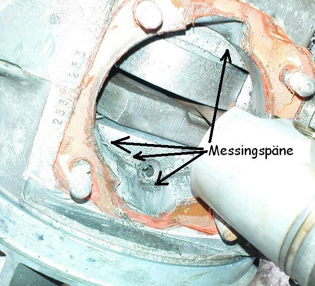

    Hier noch ein Foto vom Zylinder, überall kleben die Messingspäne...

    Ich will den Teufel ja nicht an die Wand malen, aber bei den Bildern halte ich es für relativ unwahrscheinlich, dass der Drehschieber nix abbekommen hat ;( .

    Hab den Motor jetz gespalten und fast ganz zerlegt. Die Kurbelwelle is schrott, pleuel hat daran geschliffen. Ansonsten glücklicherweise keine Schäden, manche Teile sind bisschen eingelaufen und sollten gewechselt werden, jedoch ist der Rest absolut okay. Der Kolben hat eine Riefe, wird vill dann auch noch gewechselt...

    foto vom drehschieber?
