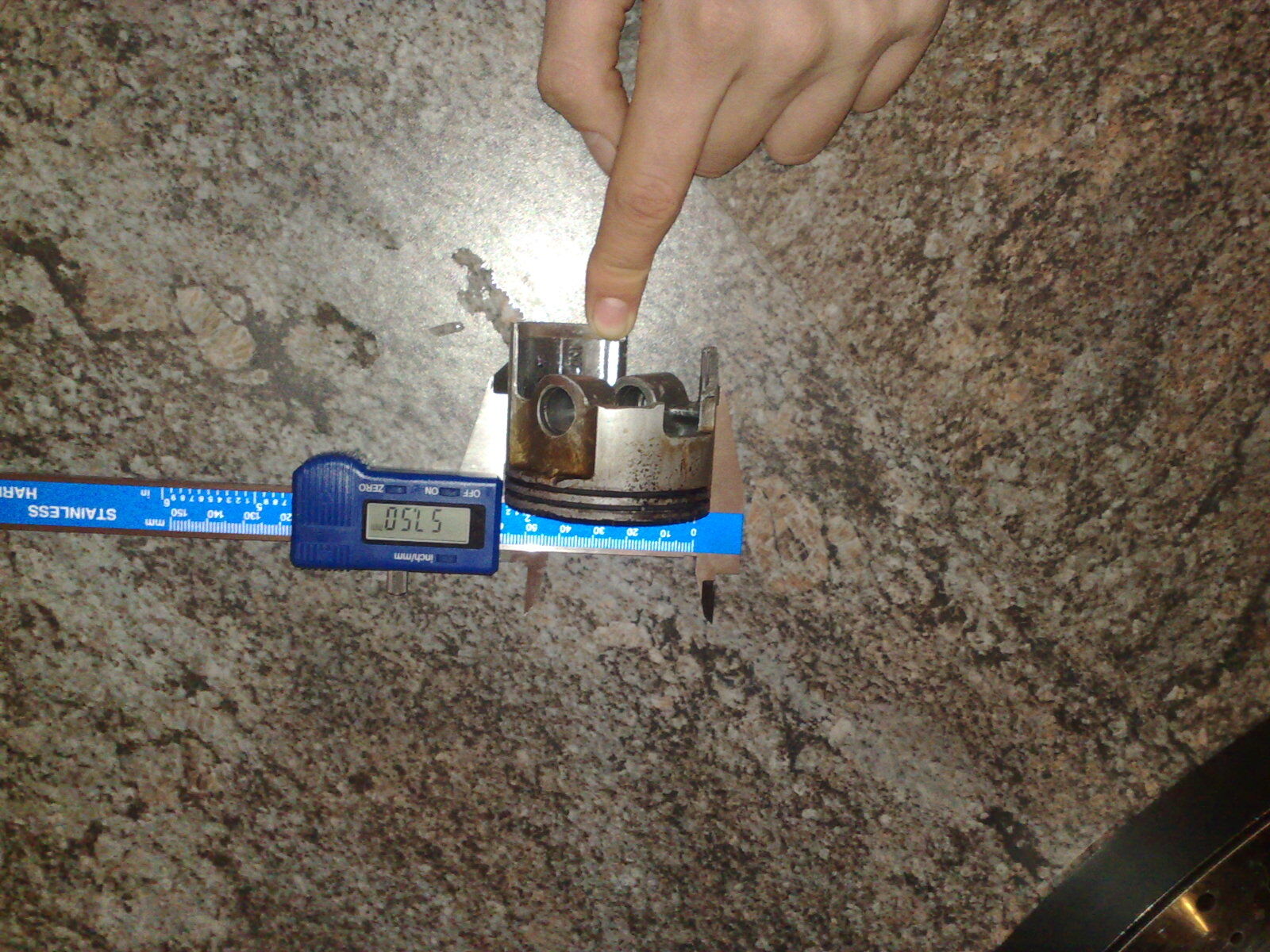

    möchte mir einen neuen kolben zu legen jedoch bin ich mir nicht sicher welche größe mein kolben hat. es ist ein polini und in der innenseite des kolbens steht die serien nr. und"ASSO-W" Im sufu konnte ich einen artikel finder indem stand dass asso-w bei 75ccm kolben ist und ich dachte immer ich hab nen 102ccm... :) hab mit den schiebmesser nachgemessen und da ist d=57.3mm.....
    mfg wheelyv

    ASSO
    ist der Kolbenhersteller und der ist bei den Polinis immer gleich
    wen du einen 102er hast brauchst den HiER
    wen dein Zylinder wirklich 57,5 mm hat dann hast nen 112er Polini und brauchst den Kolben HIER

    • April 2, 2009 at 21:26
    vielen dank...müste dann schon ein 112ccm sein. :)

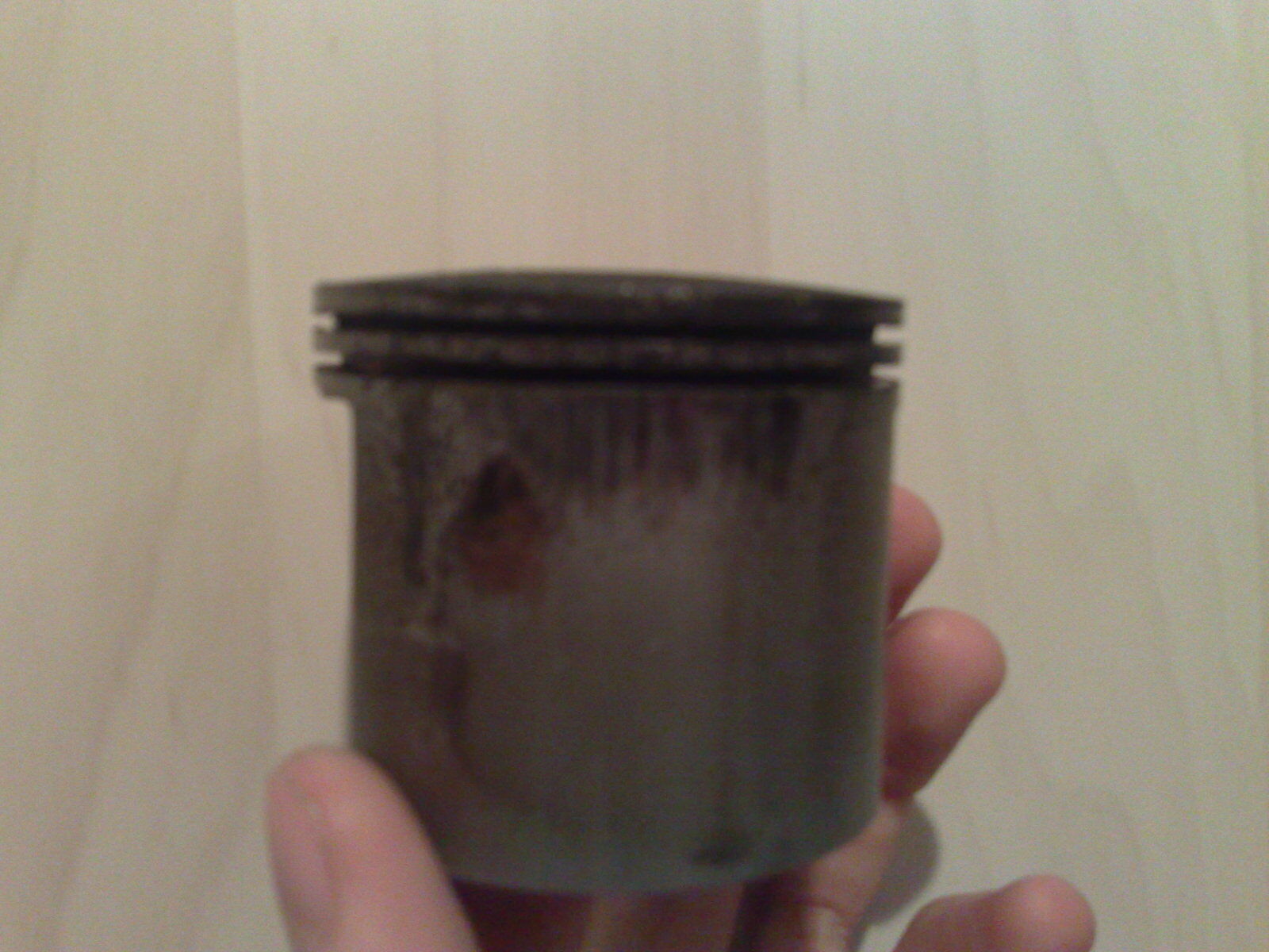

    • April 2, 2009 at 21:55
    keine angst hab beim messen schun "richtig zu gebakt" ;)
    am kolben sind schleifspuren und der obere rand "zerbrökelt" bzw dort sind maken...das ist ja n schlechtes zeichen oder nicht..
    leider sieht man das auf dem foto nicht,,
    mfg

    • April 2, 2009 at 22:48
    also wen ich mir das 2te foto so ansehe würd ich mir weniger sorgen um die kleinen klemmspuren machen den um dein Kurbelgehäuse inkl drehschieberfläche :S
    vermutlich hats dir die Kurbelwelle auch gleich mitgegrillt , da wirst um motorspalten ned rumkommen

    • April 2, 2009 at 23:00
    :D ja das stimpr di kurbelwelle dreht noch einwandfrei...der kolben war glaube ich immer schon so..zun glück 2-):whistling:

    • April 2, 2009 at 23:12
    oh man oh man ein kumpel der einem bei so einem anblick zu nem beschichteten kolben rät :wacko: ,dann jemand der mit so einem Kolben rum fährt ,
    8|
    glaub mir so ne welle dreht sich selbst dann noch wen sich das pleuel durchn Block ins freie gearbeitet hat, aber was meinst den was die teile mit der Kurbelwange + Drehschieberdichtfläche und mit dem unteren Pleuellager anstellen :evil:
    Sorry leute aber euch ist tw wirklich nicht zu helfen , möcht garned wissen mit welchen techn. laichen manche hier rumgurken :pinch:

    • April 3, 2009 at 12:00
    aus diesem grund will ich mir auch einen neuen kaufen...
    sieht der im bild nicht nach einem 102 er aus???

    • April 3, 2009 at 12:17
    beratungsresisdent ??????
    nochmal , wen der kolben dem sicher 1/5 seines Kolbenhemdes fehlt , ist mehr nötig als ein neuer kolben weil zu 99% hat die lauffläche des Zylnders auch was abbekommen und ist schrott ,dann ist da noch die drehschieberfläche die auch im eimer ist und somit ihren dienst nicht mehr ausüben kann (abdichten nämlich) und die welle gehört auch unbediengt gecheckt und die KW lager sind sicher auch nimma die besten
    --->> dh du wirst ums Motorspalten nicht drumrumkommen, da kommt sicher einiges auf dich zu nicht nur der kolben

    • April 3, 2009 at 15:21
    den kolben hat mein freund,(angehender mechaniker) schon so reingebaut. also war der schon so bevor er rein kam..
    hat ein 102 er nur ein kleines fenster und der 112er ein größeres und überläufe oder was ach immer?
