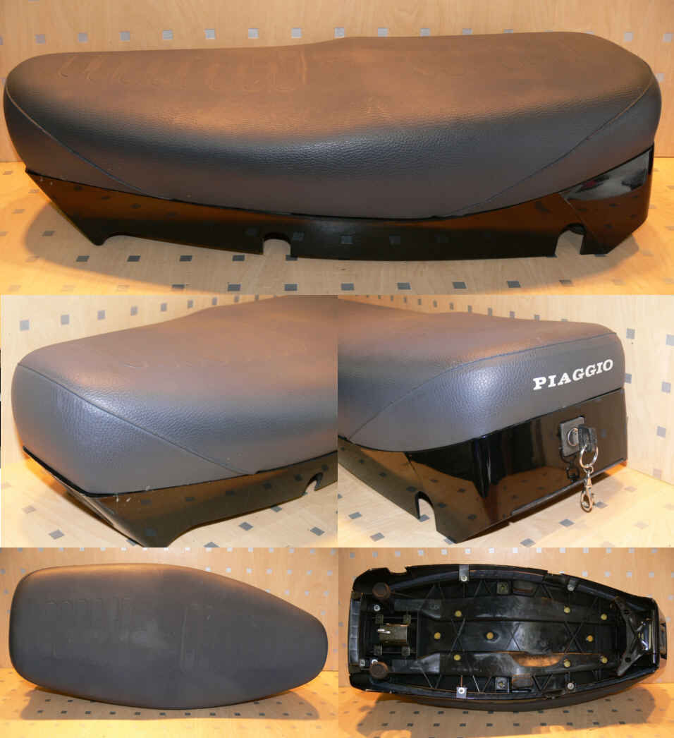

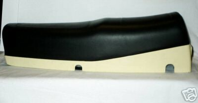

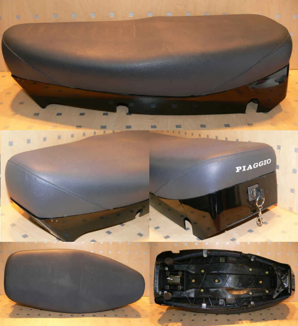

    Hi, das ist richtig, die Bank von ner XL2 unterscheidet sich von ner XL1. Hier mal zwei Bilder. Das Beziehen, ist nicht soo schwer, wenn man keine zwei linken Hände hat. Aber einen guten Tacker braucht man schon. Elektrisch oder mit Pressluft, sonst bekommst Du die Klammern nicht in das Plastik geschossen. Wichtig ist noch, dass das Schaumgummi wirklich ausgetroknet ist. Den Bezug (ordentlicher mit abgedichteten Nähten) bekommst Di hier; http://www.sitzbezug.com/

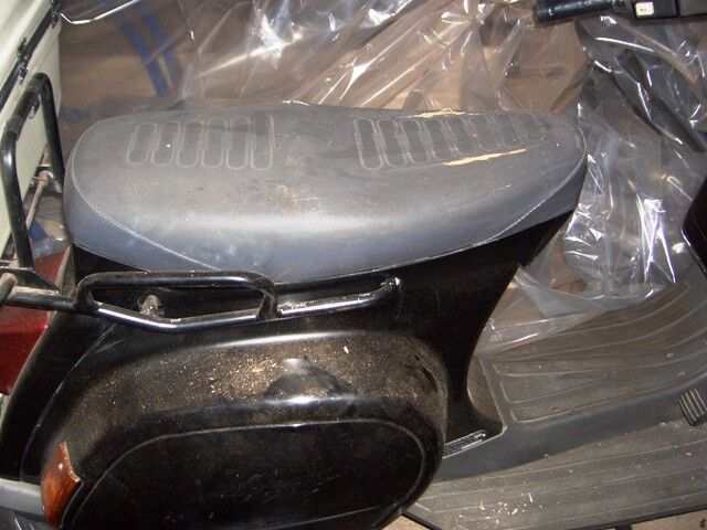

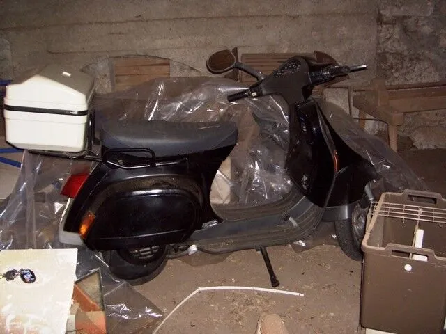

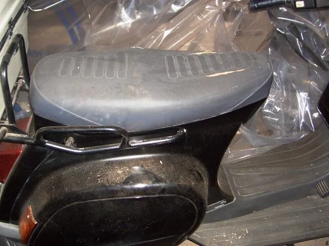

    Anbei 2 Bilder. Demzufolge ist es wohl eher eine XL2 oder? Wundert mich, dass in der Betriebserlaubnis nur XL steht ?!? Ohne Nummer. Wäre froh wenn ihr mir das bestätigen könntet. Vielen Dank für die Links und dass ihr auch einem Total-Deppen wie mir weiterhelft!

    is ne XL 2
