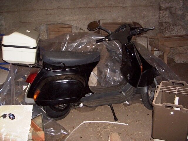

  • Anbei 2 Bilder. Demzufolge ist es wohl eher eine XL2 oder? Wundert mich, dass in der Betriebserlaubnis nur XL steht ?!? Ohne Nummer. Wäre froh wenn ihr mir das bestätigen könntet. Vielen Dank für die Links und dass ihr auch einem Total-Deppen wie mir weiterhelft!
    PS: Hat jemand ne Bastelanleitung? Welche Schrauben führen zum Sitz-abmontieren? etcpp.
