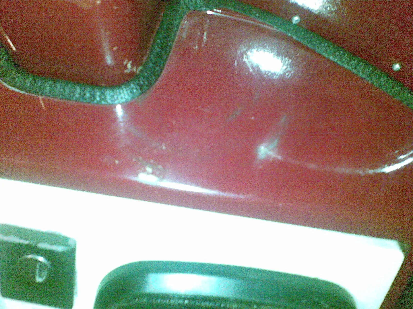

    hier die versprochenes Fotos:
    Also bei dem Deckel sind bei mir rechts und links oben in den Ecken so Gummistücke.
    Dir verhindern das klappern.
    Aber davon mache ich morgen Fotos.
    Gruß yohman-)
    Christian

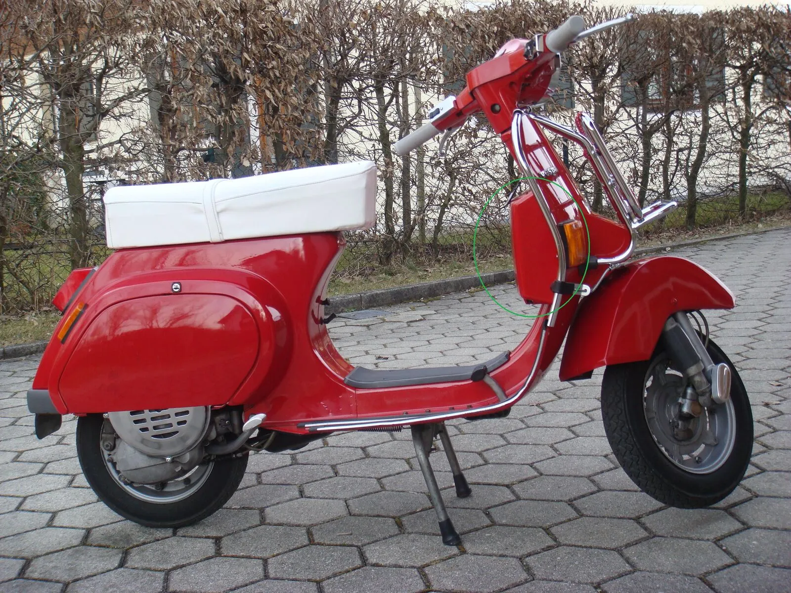

    Kann nur für die PK50XL sprechen und da ist es nicht Standart ! Im Gegenteil da ist richtig Luft zwischen Beinschild und Fach !!! Da rappelt nix !!!
    Macht glaube ich auch Sinn... Wasser kann sauber nach unten ablaufen und das Handschuhfach ist ja eh in sich geschlossen...
    Guckst Du : [Blockierte Grafik: http://img.webme.com/pic/m/maddenmax/2103081349.jpg]
    Und so sah es original aus :
    [Blockierte Grafik: http://img.webme.com/pic/m/maddenmax/e2_1.jpg]
    Kann es vielleicht sein das Dein Beinschild verzogen ist ???
    Hoffe Dir geholfen zu haben...

    Bei PK Modellen gehört original kein Gummi zwischen Beinschild und Handschuhfach, da das Handschuhfach auf der Rückseite geschlossen ist. Bei PX Modellen ist das Handschuhfach hinten offen, die Innenseite des Beinschildes bildet da die Rückwand. Um das ganze einigermaßen wasserdicht zu machen (und um Lackschäden vorzubeugen) kommt bei diesen offenen Handschuhfachtypen ein Gummi dazwischen.
    Um das Klappern des PK Handschuhfachdeckels abzustellen, könntest du innen entlang der Auflagekante des Deckels selbstklebende Schaumstoffstreifen anbringen, gibts z. B. von Tesa im Baumarkt mit dem ursprünglichen Zweck, undichte Fenster gegen Zugluft abzudichten.
