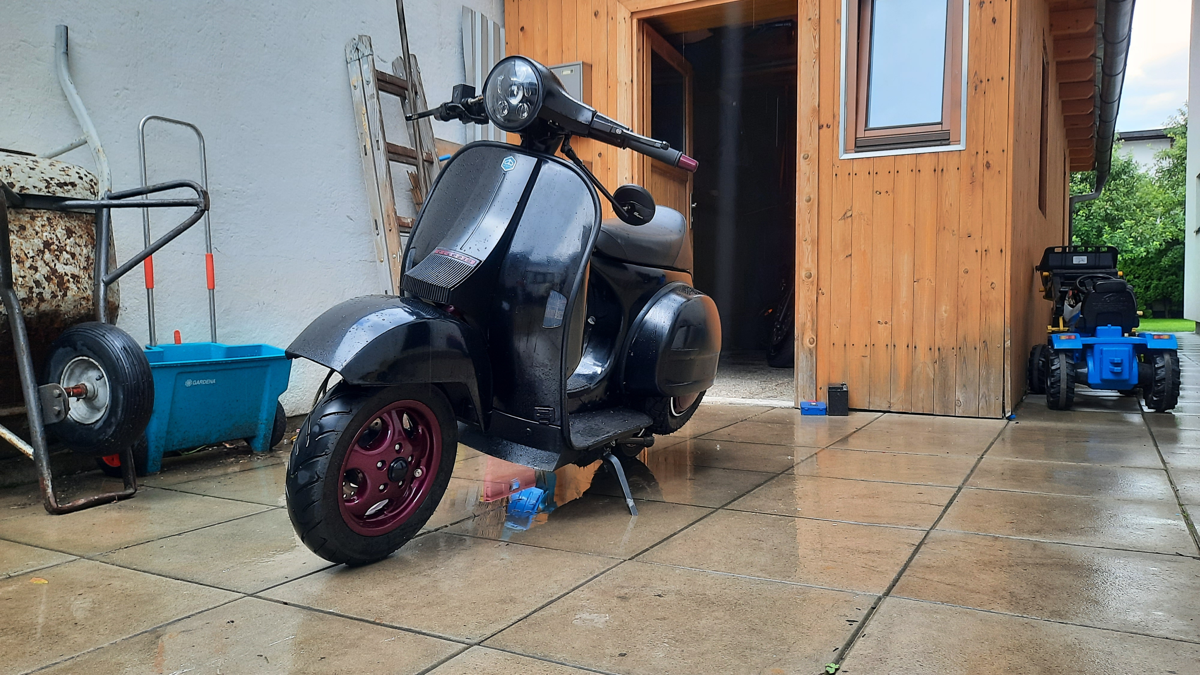

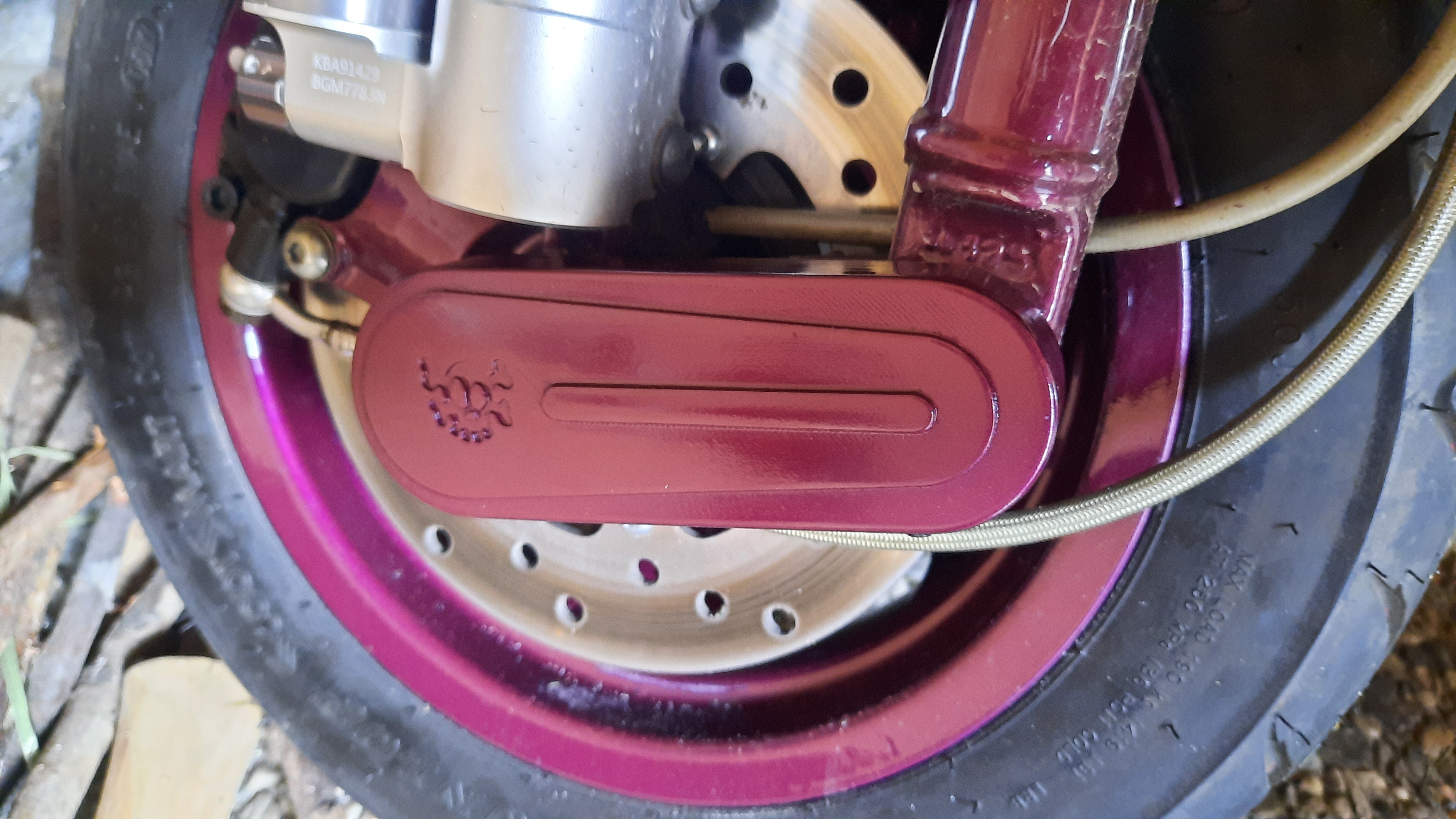

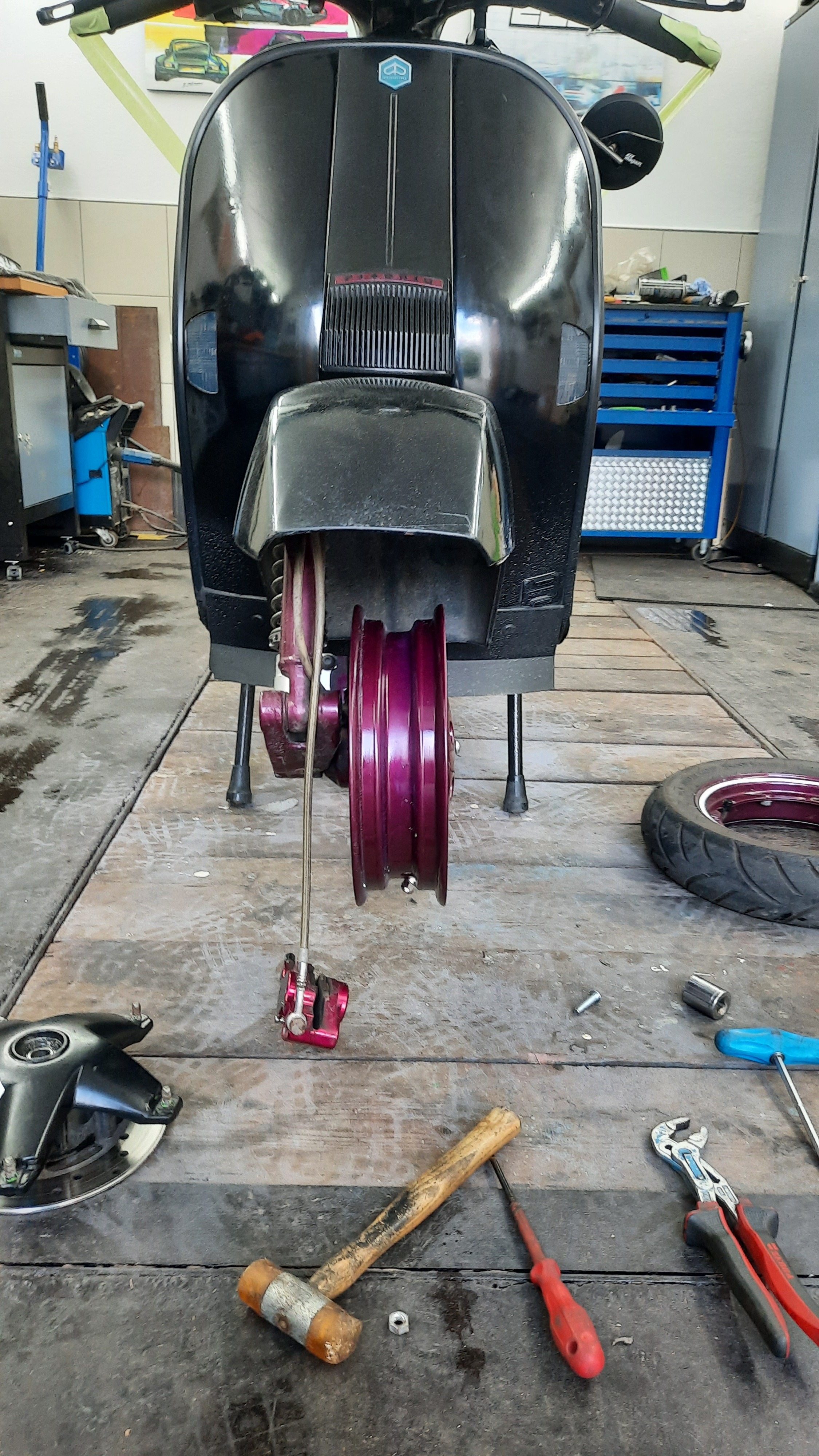

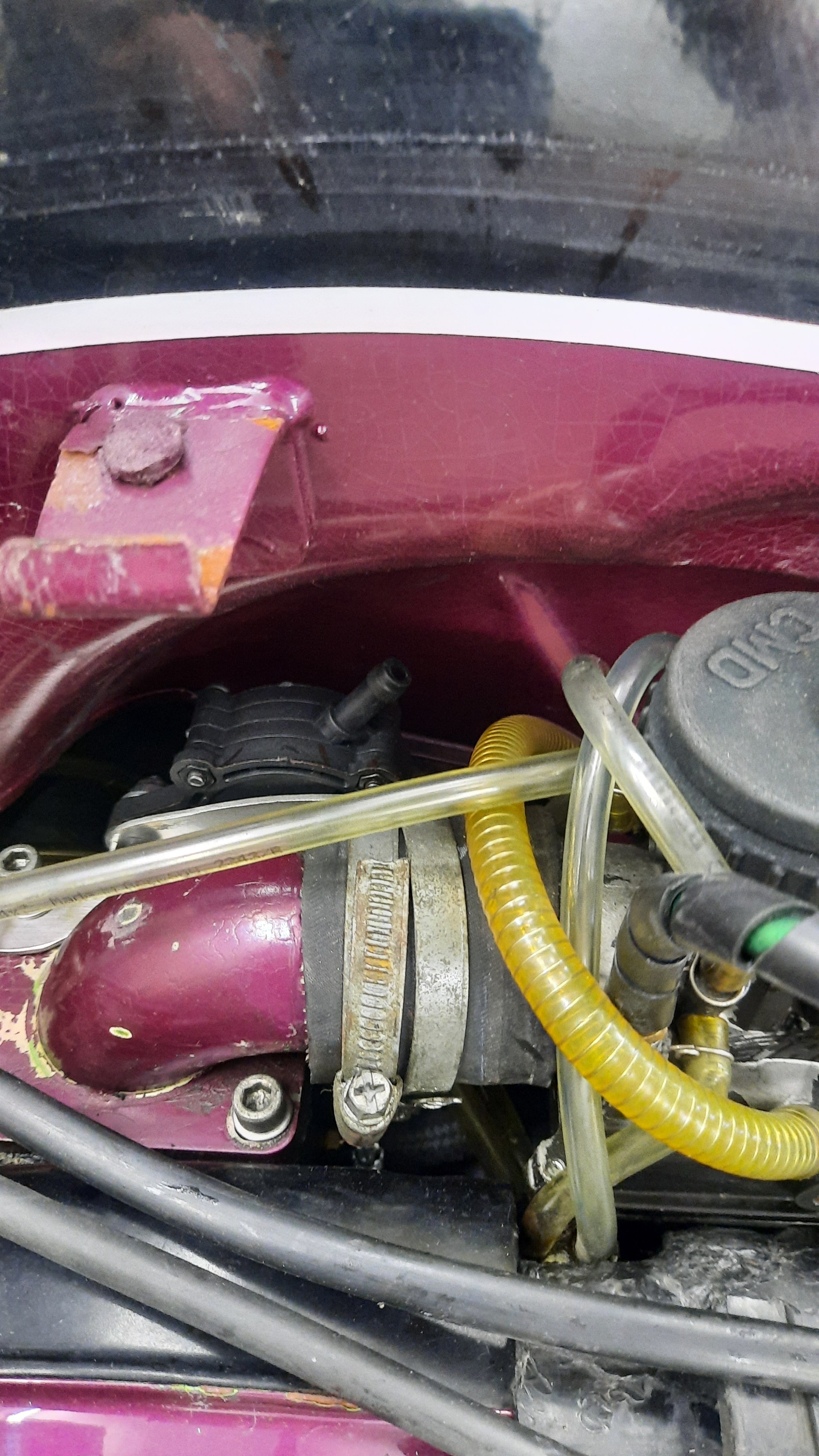

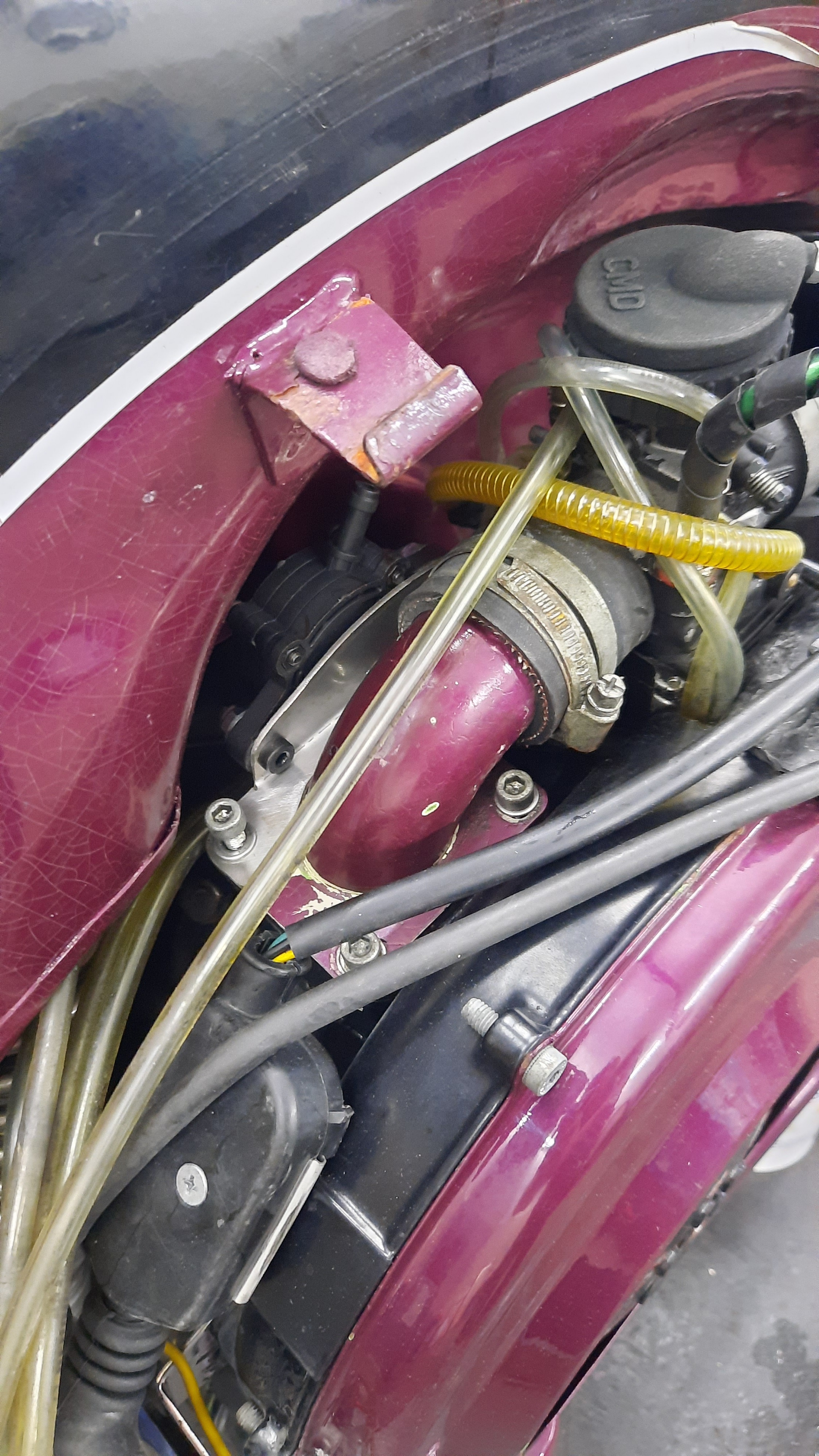

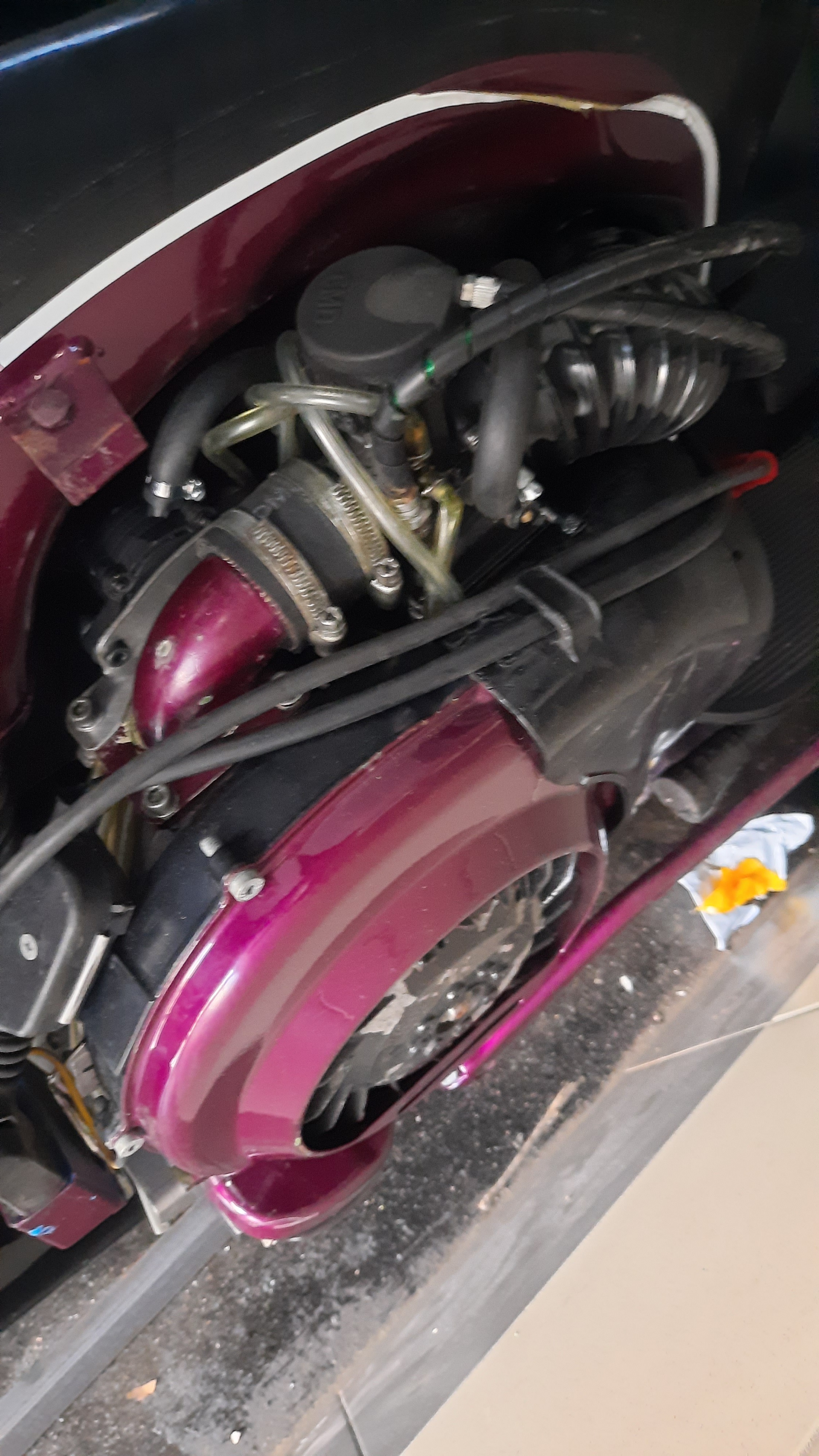

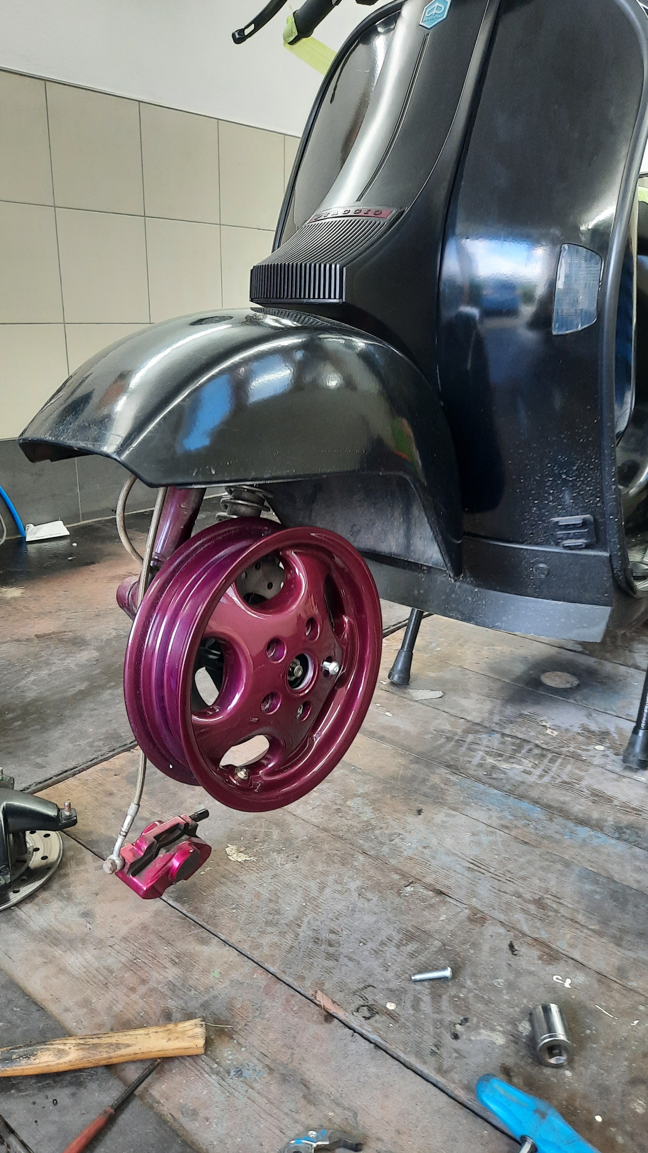

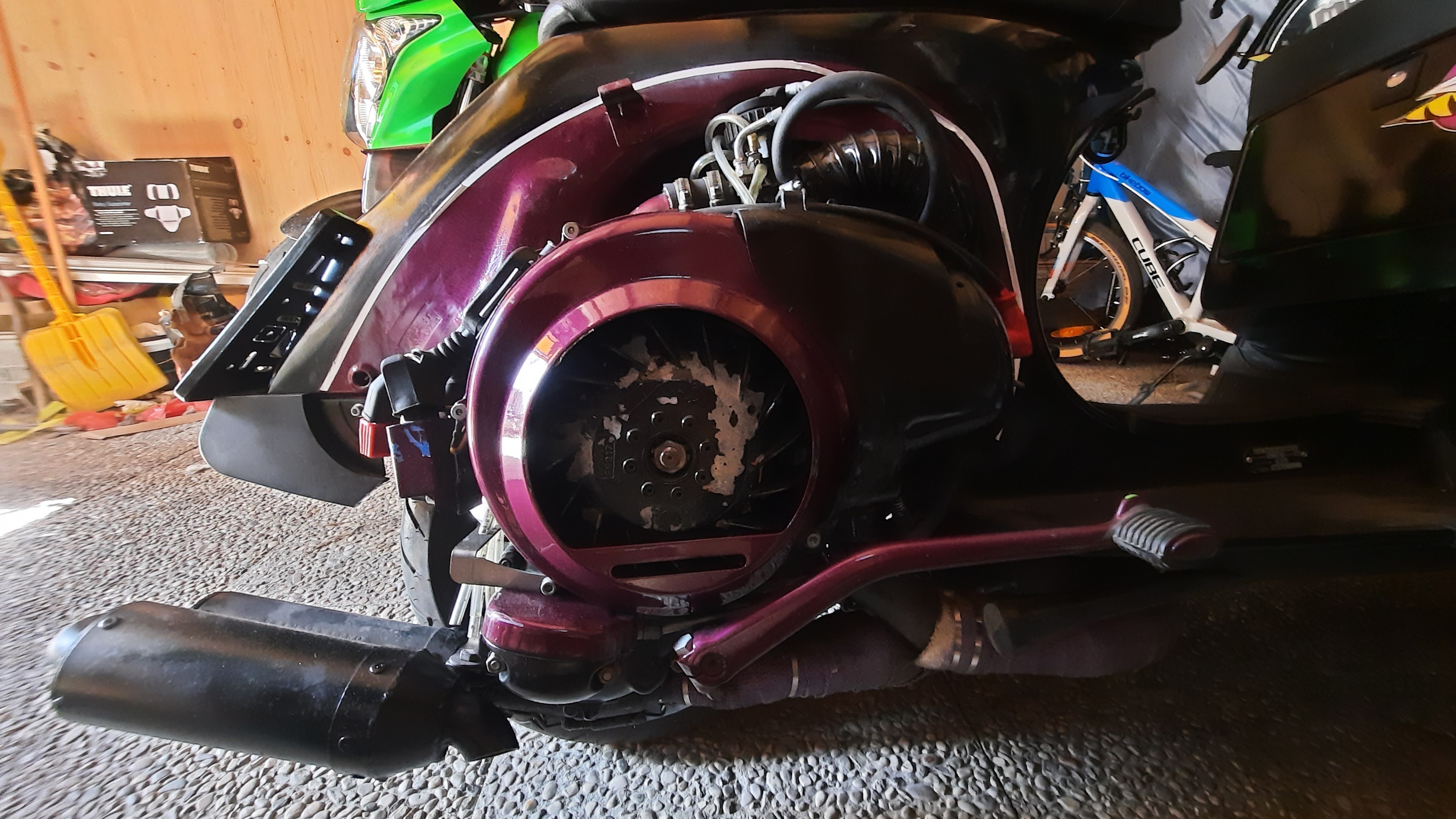

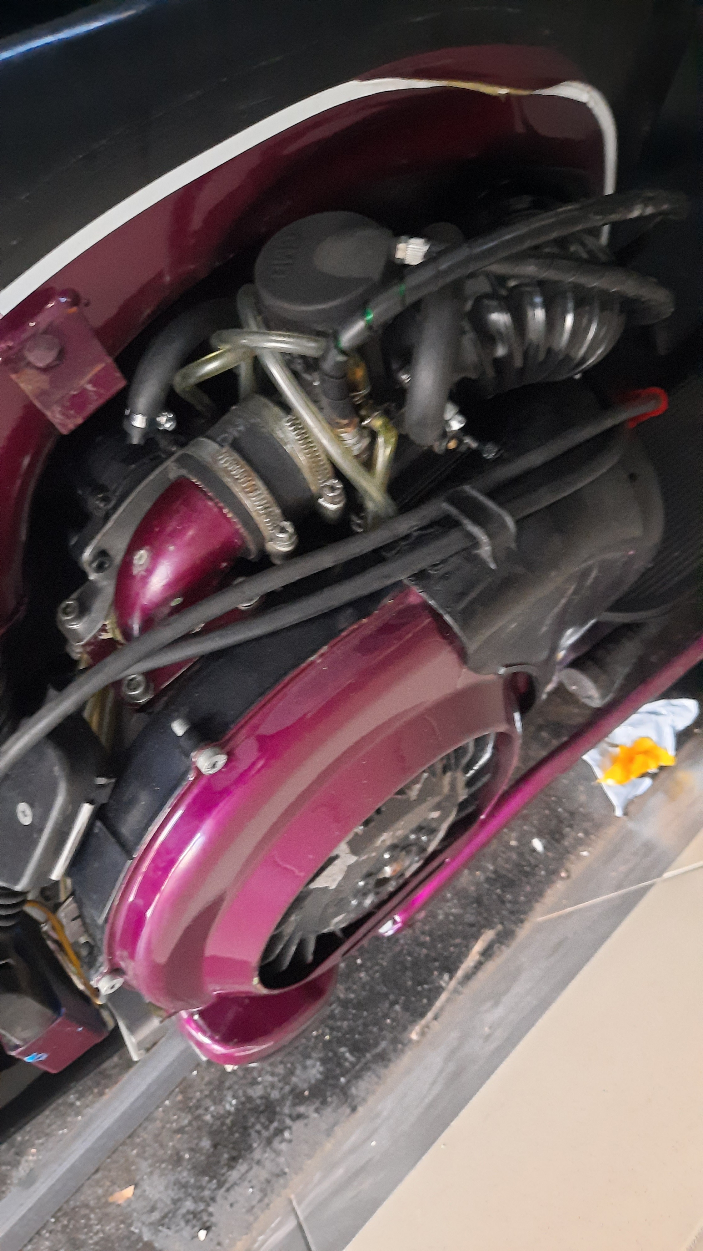

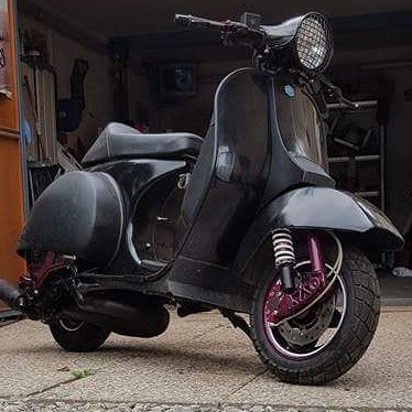

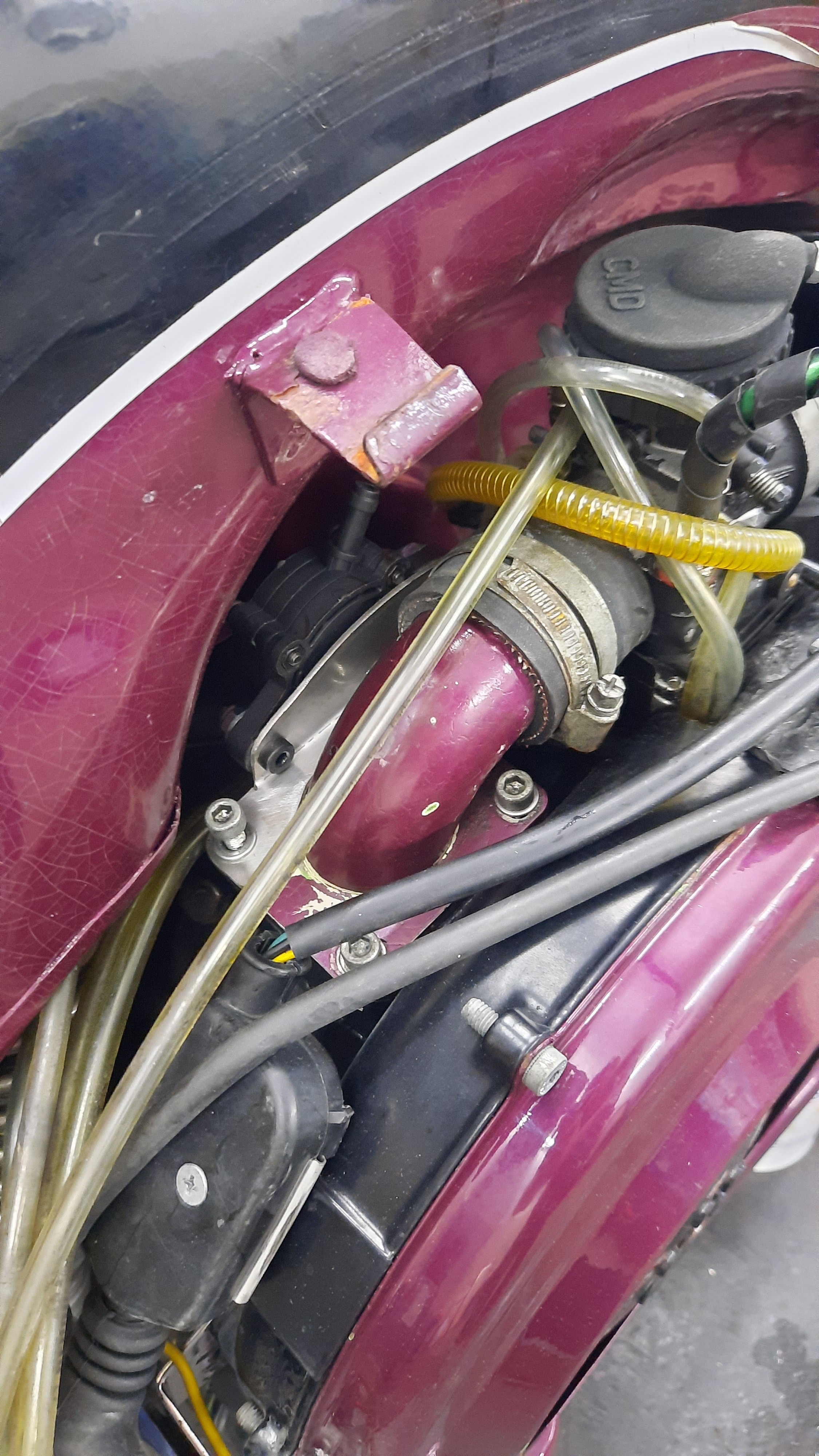

    Kleines Update zur PX

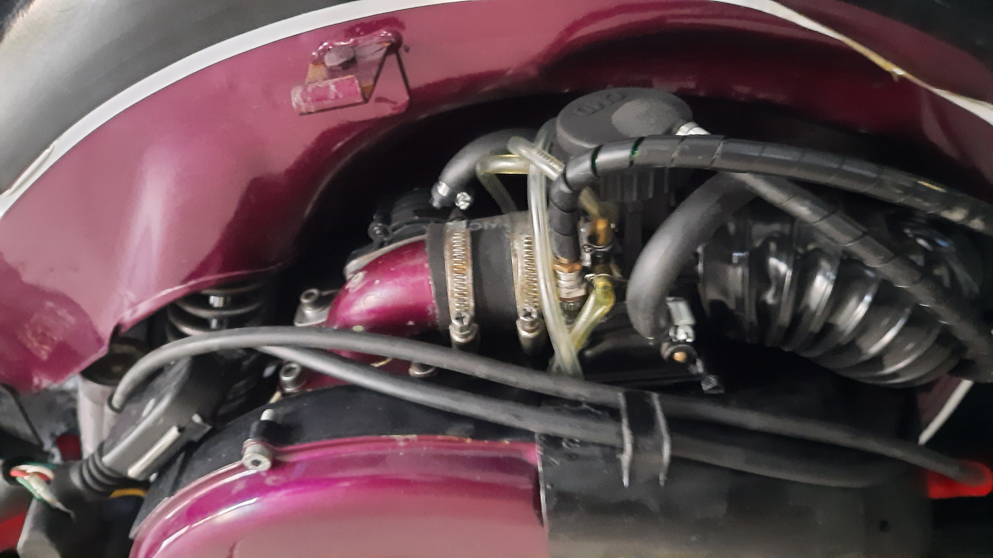

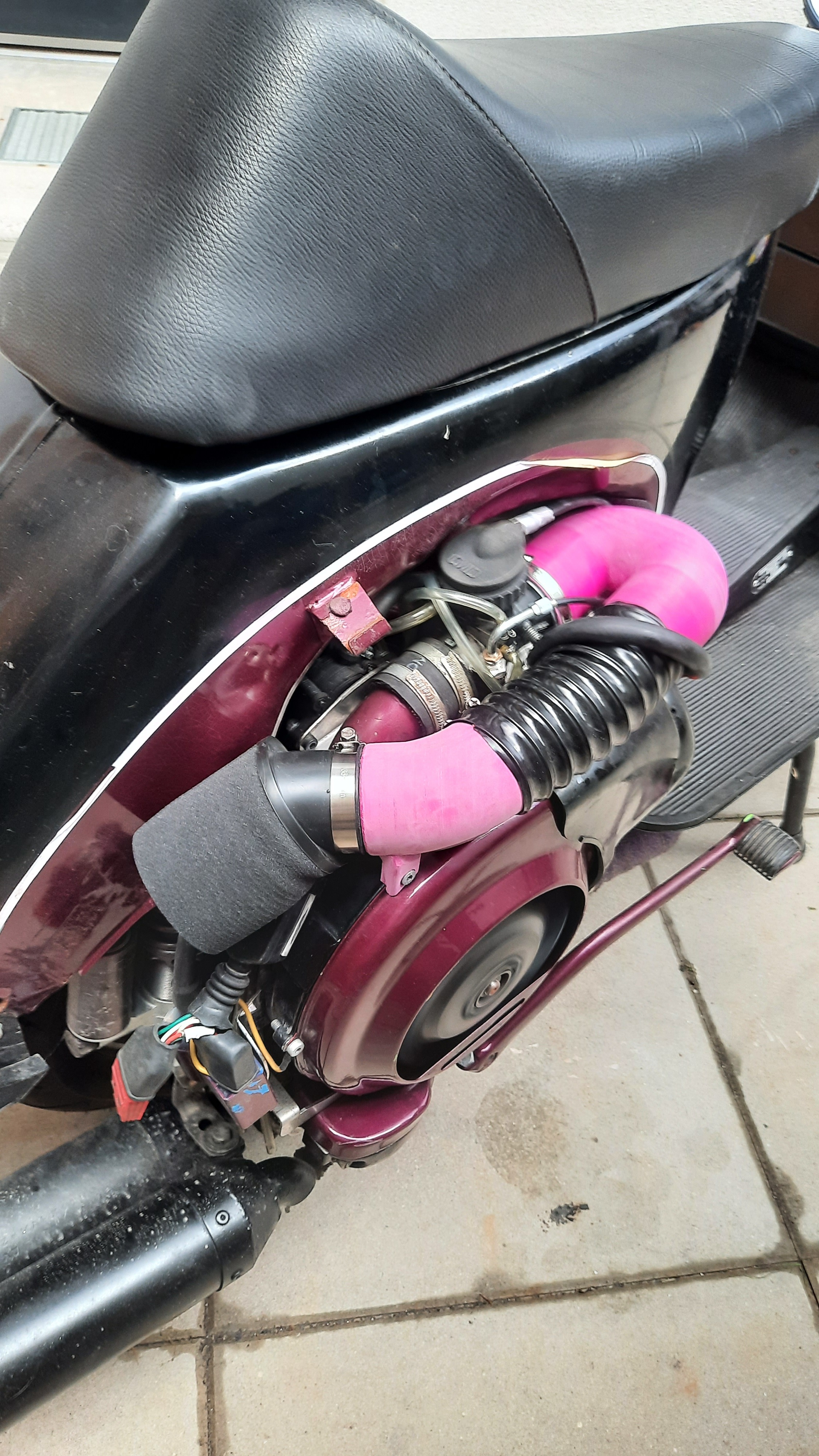

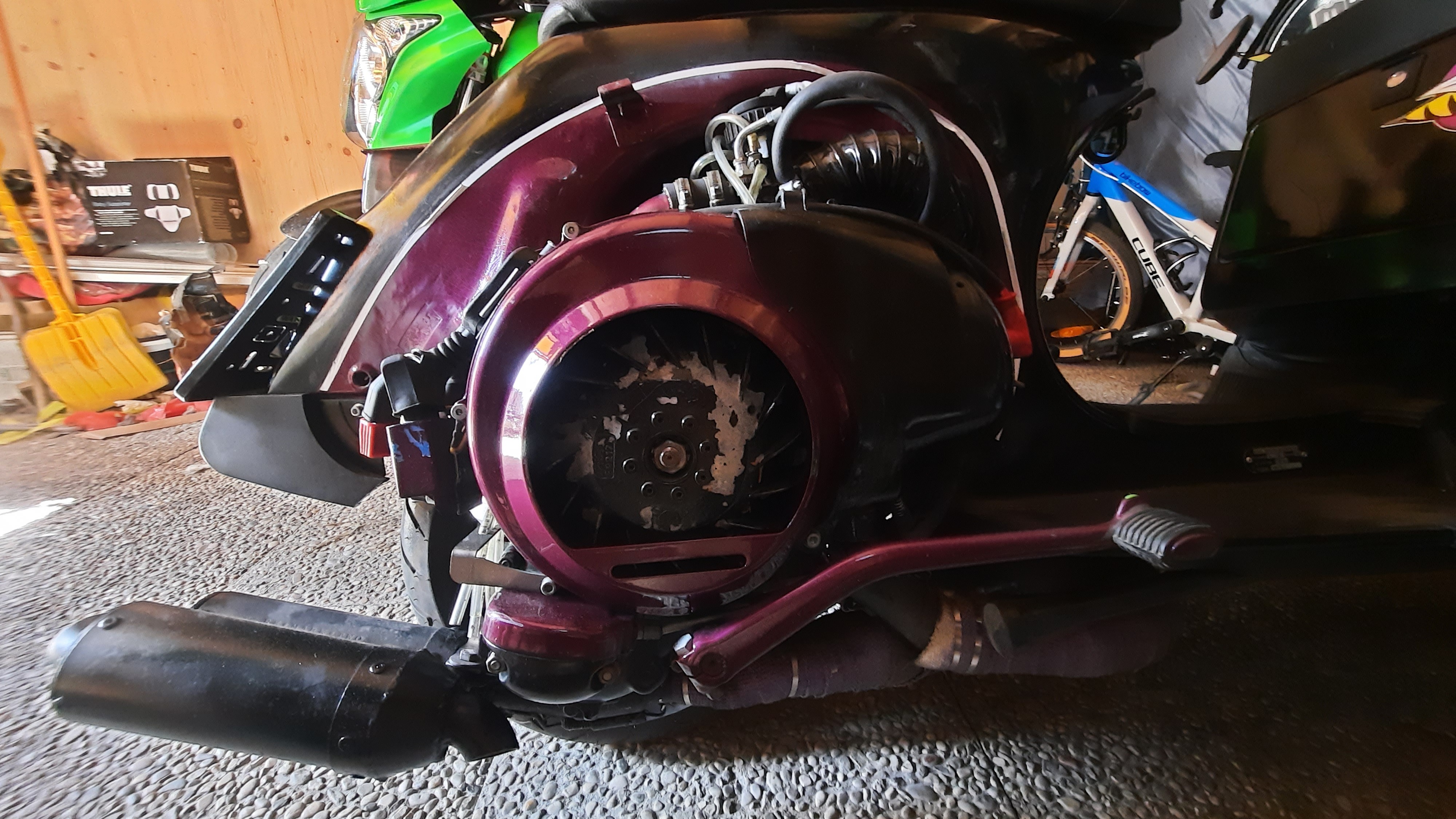

    Motor:
    Mittlerweile verrichtet ein M1X (195/132)hier seine Arbeit,
    Kingwelle mit 64mm Hub
    MRP Membranansauger mit RD350 Membran
    Keihin 35AS
    BGM SUperstrong
    Sybille mit jetzt wieder 2 Dämpfern
    Kurzer 4ter
    Motorini Schaltraste
    Leistung ist leider eher mau mit 32PS am Rad, vielleicht schärfe ich hier nochmals nach, eigentlich sollten hier min 40PS drin sein, aber will ich das überhaupt.
    Rahmen:
    Das wunderschöne Grün an ein paar Anbauteilen ist mittlerweile auch Geschichte und wurde durch "Beere" von Audi ersetzt. Seitendeckel sind ebenfalls nun andere verbaut mit denen bin ich aber nicht glücklich, hier kommt auch was neues.

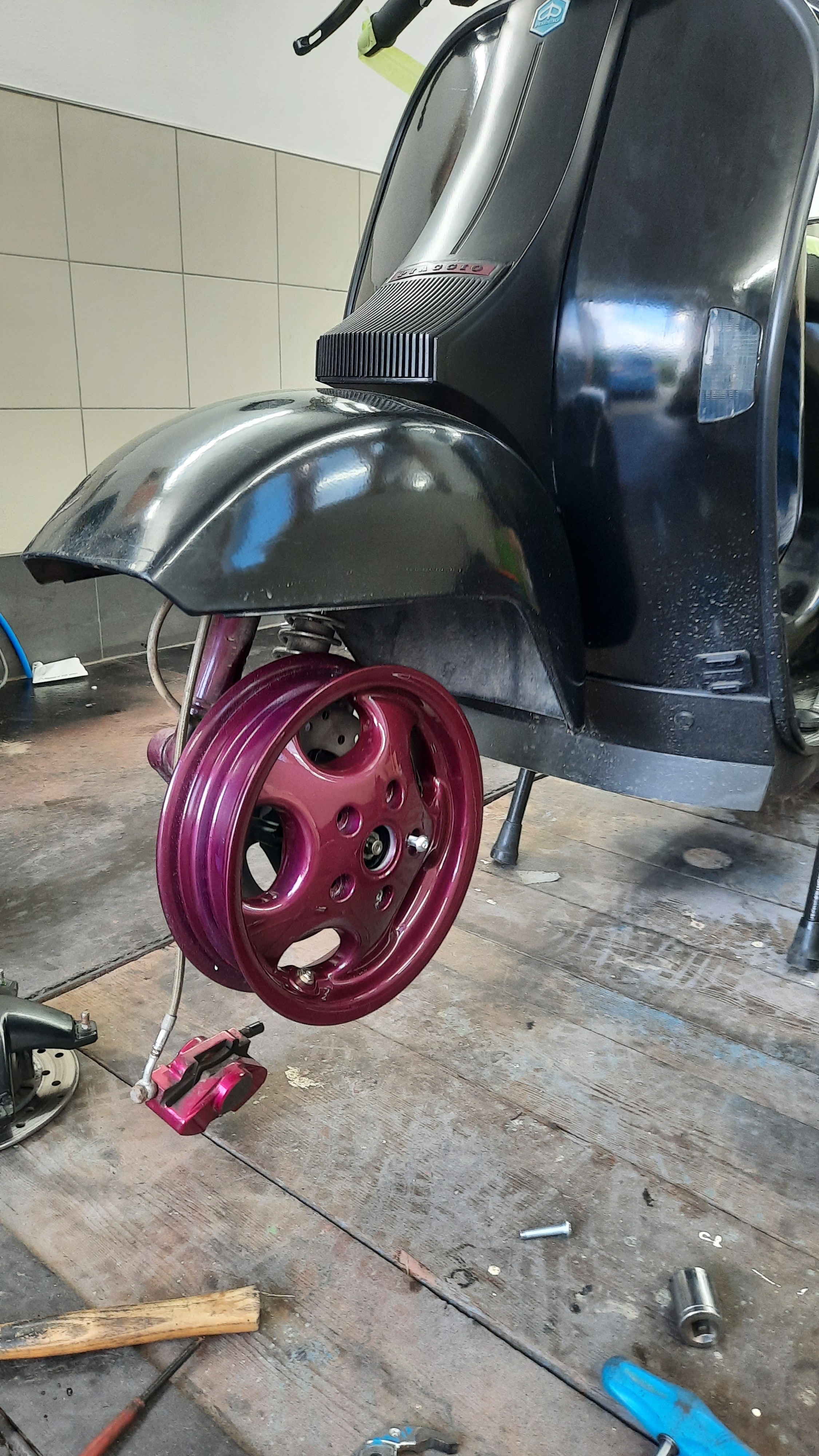

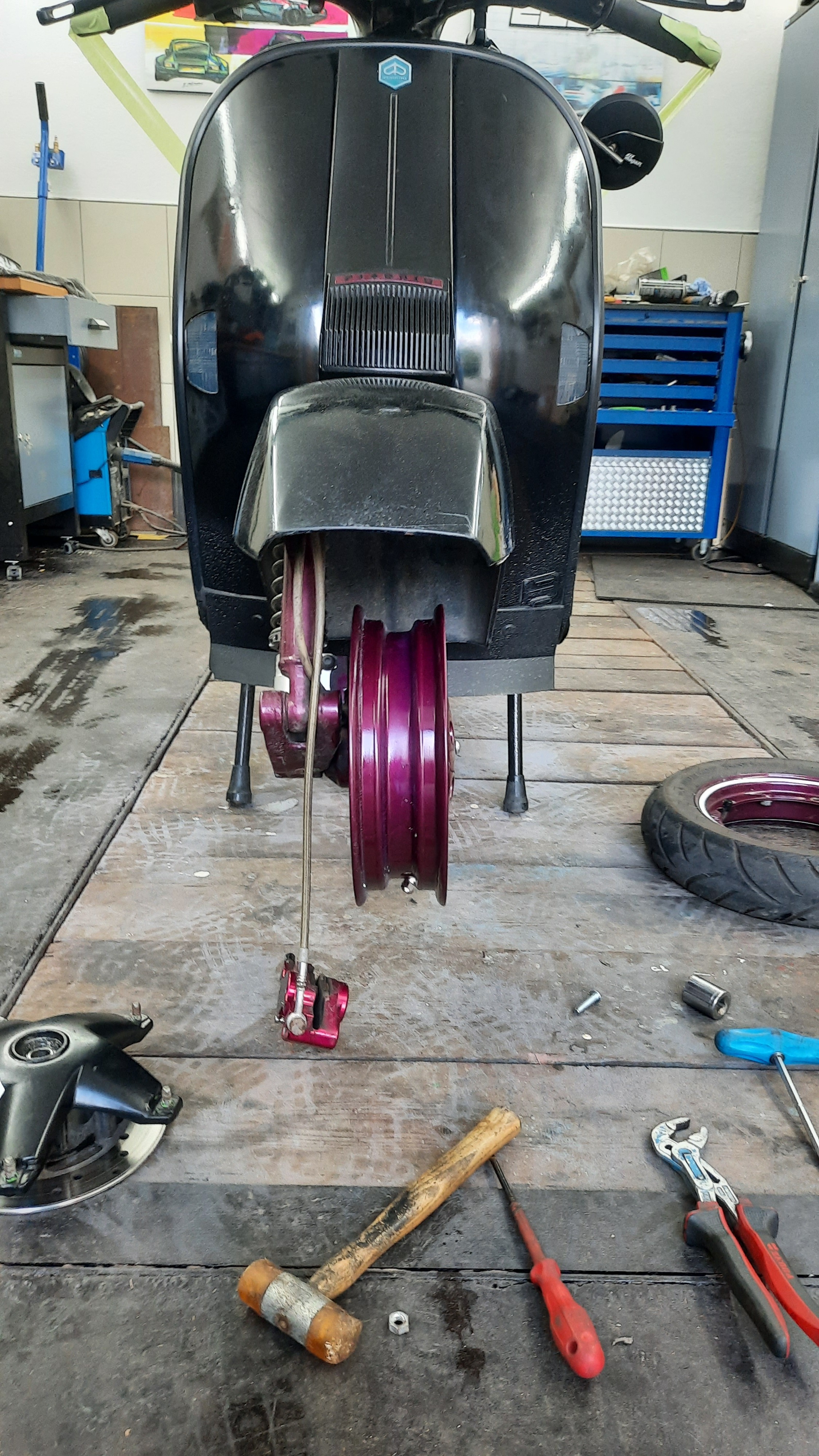

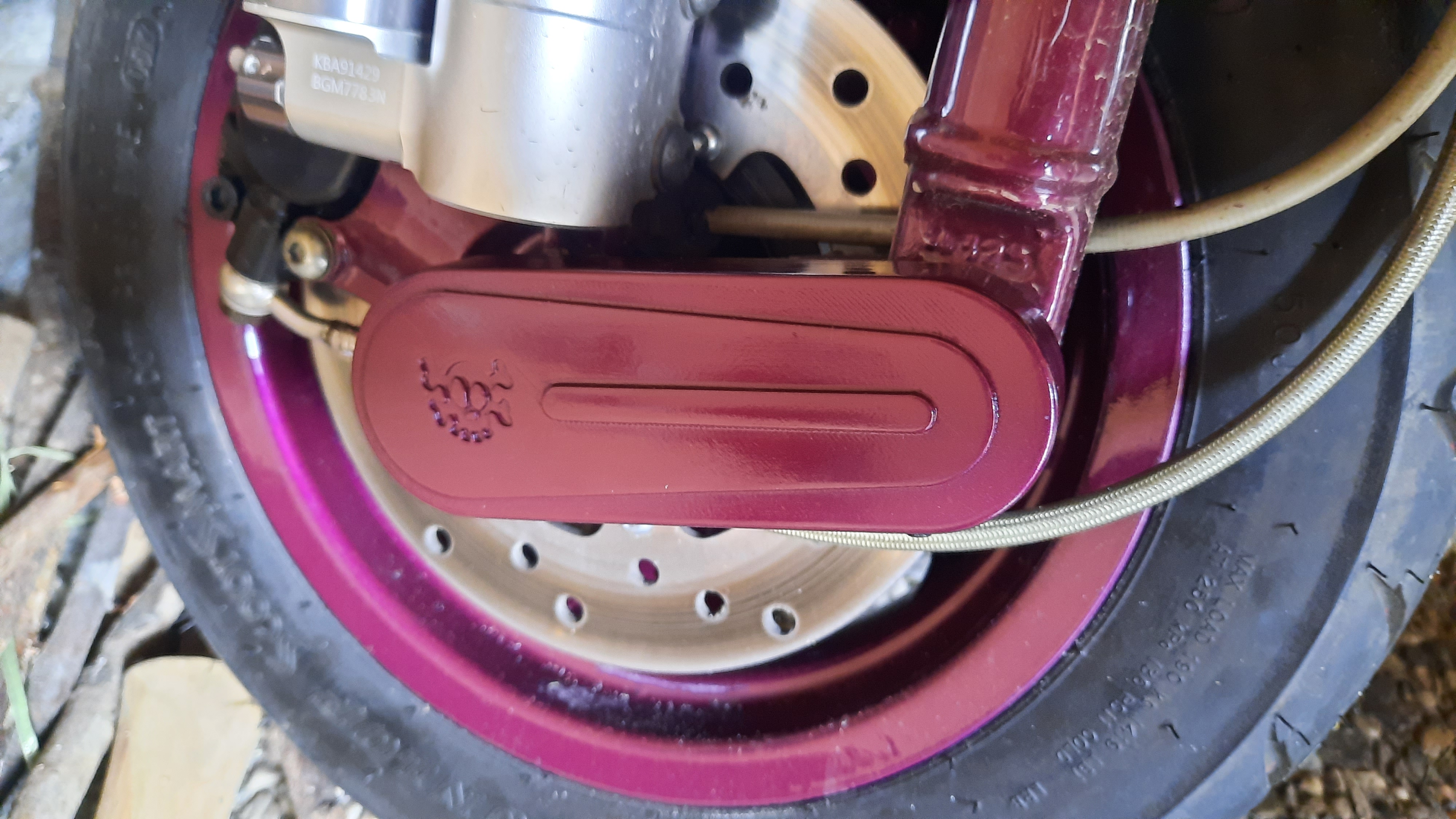

    Vorne wurde der SKR Stern gegen die Alufelge der ET4 getauscht, sollte eigentlich eine einfache Nummer werden war aber wie so oft ziemlich aufwändig da hier eingetlich nichts auf Anhieb passte.
    Da ich hoch eine hintere ET4 Felge habe wird diese wohl auch noch ihnren Platz an der PX finden, Ansaugung soll auch nochmals umgebaut weerden ebenso wie 2 neue Seitenbacken, diese sind gerade in Arbeit
    Hier mal Bilder wie Sie aktuell ausschaut
    Motor
    Mit der ET4 Felge vorne

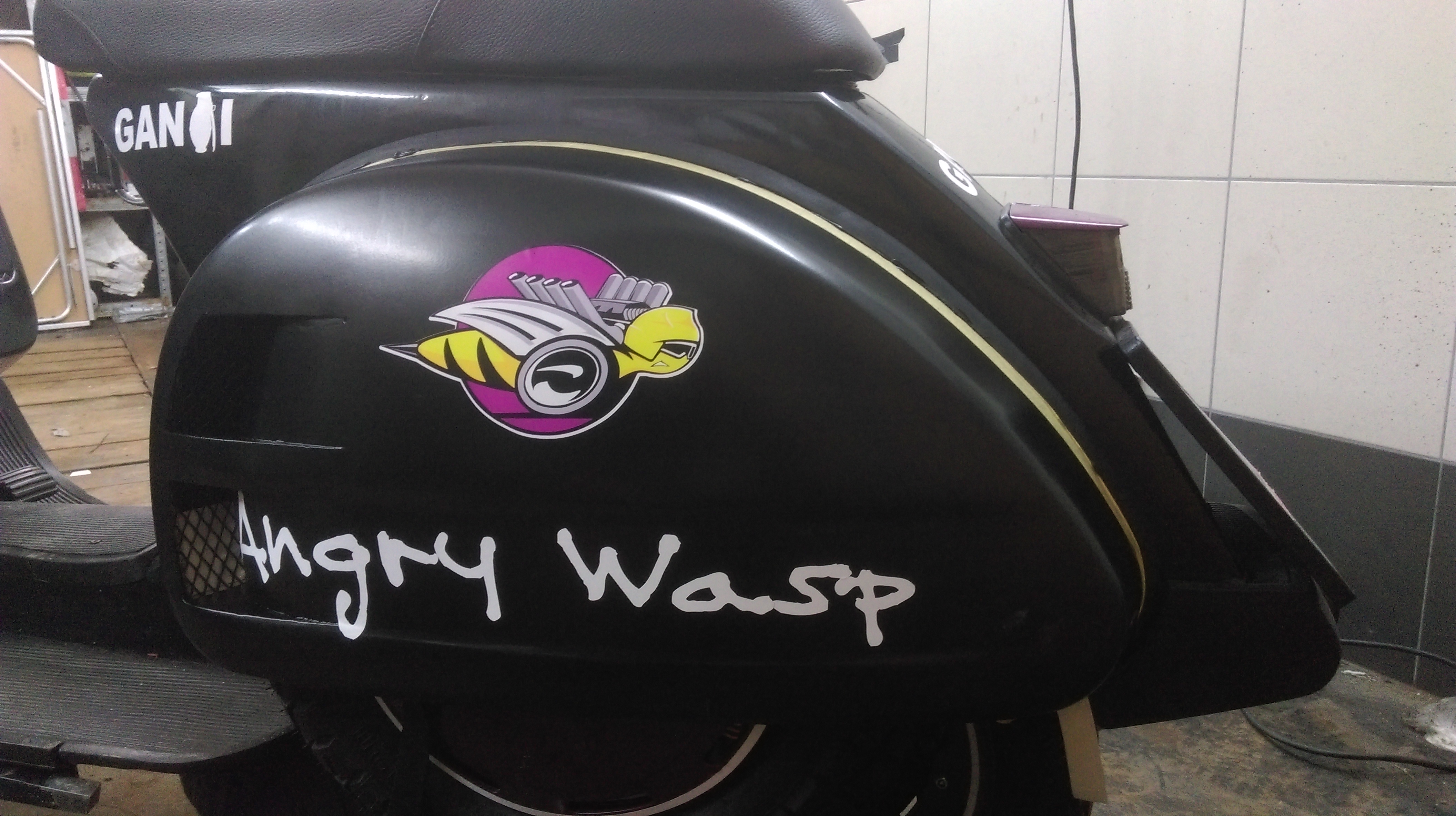

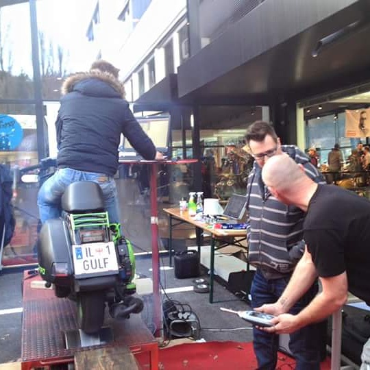

    • July 20, 2022 at 09:00
    • #455

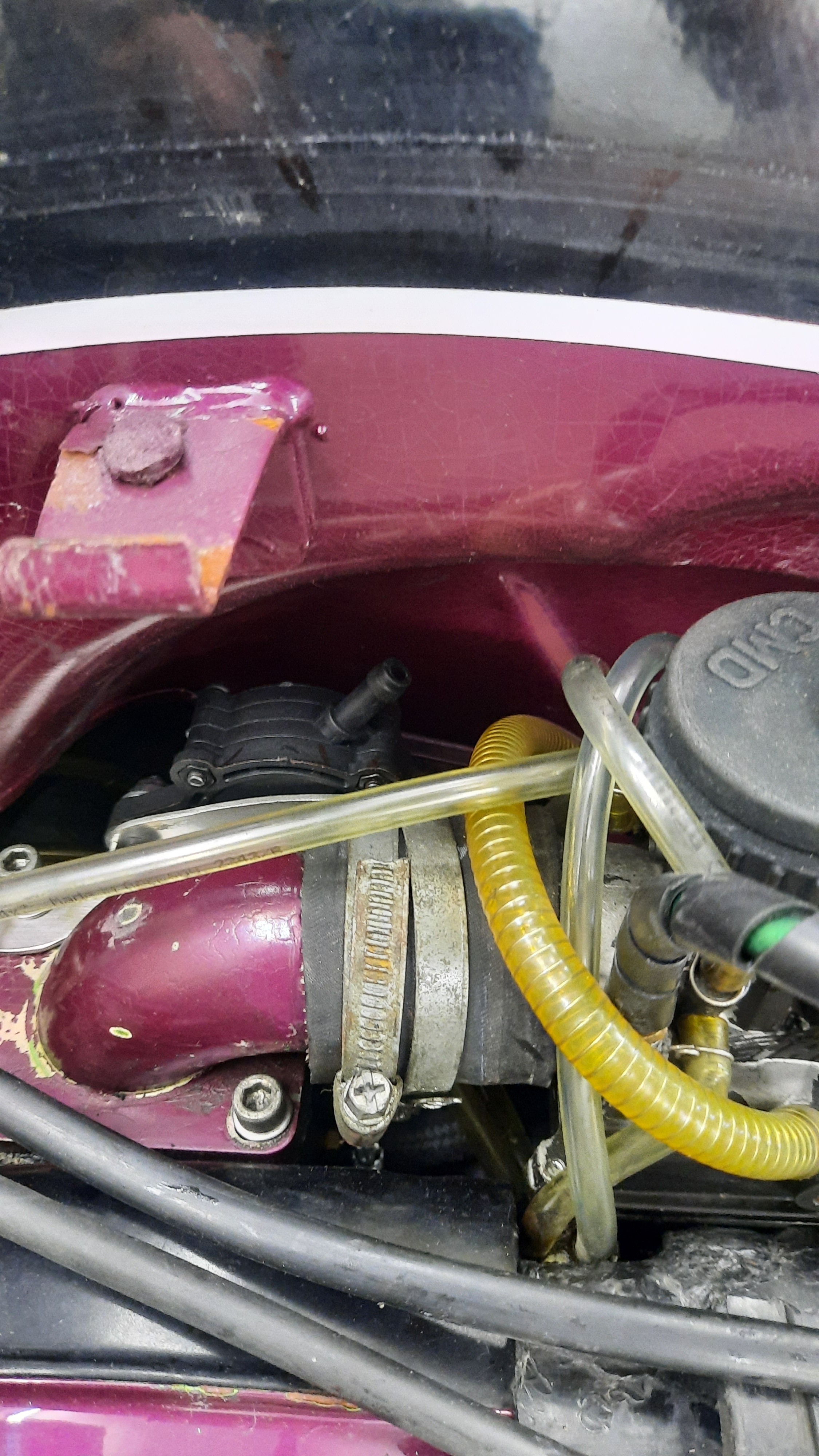

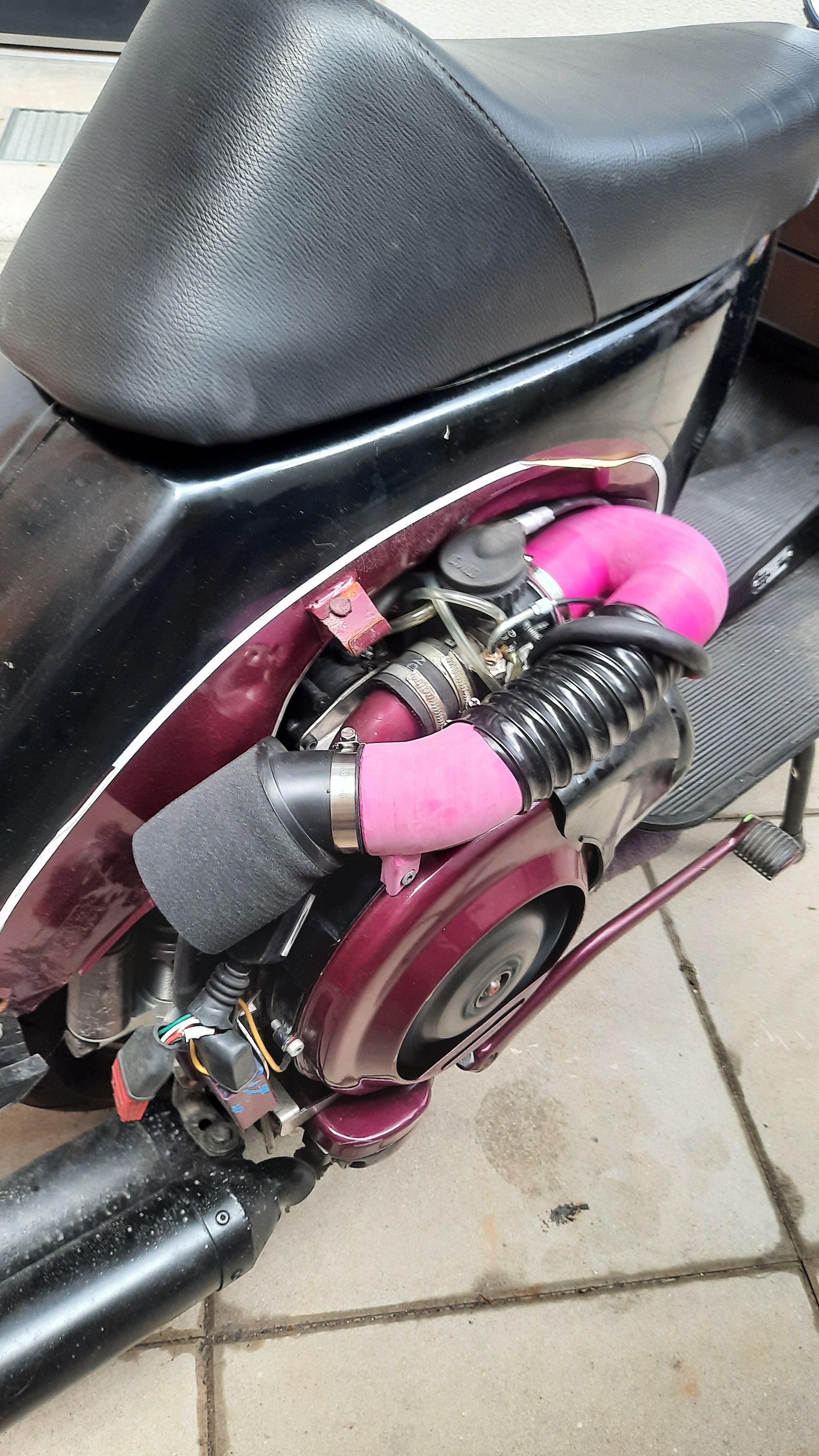

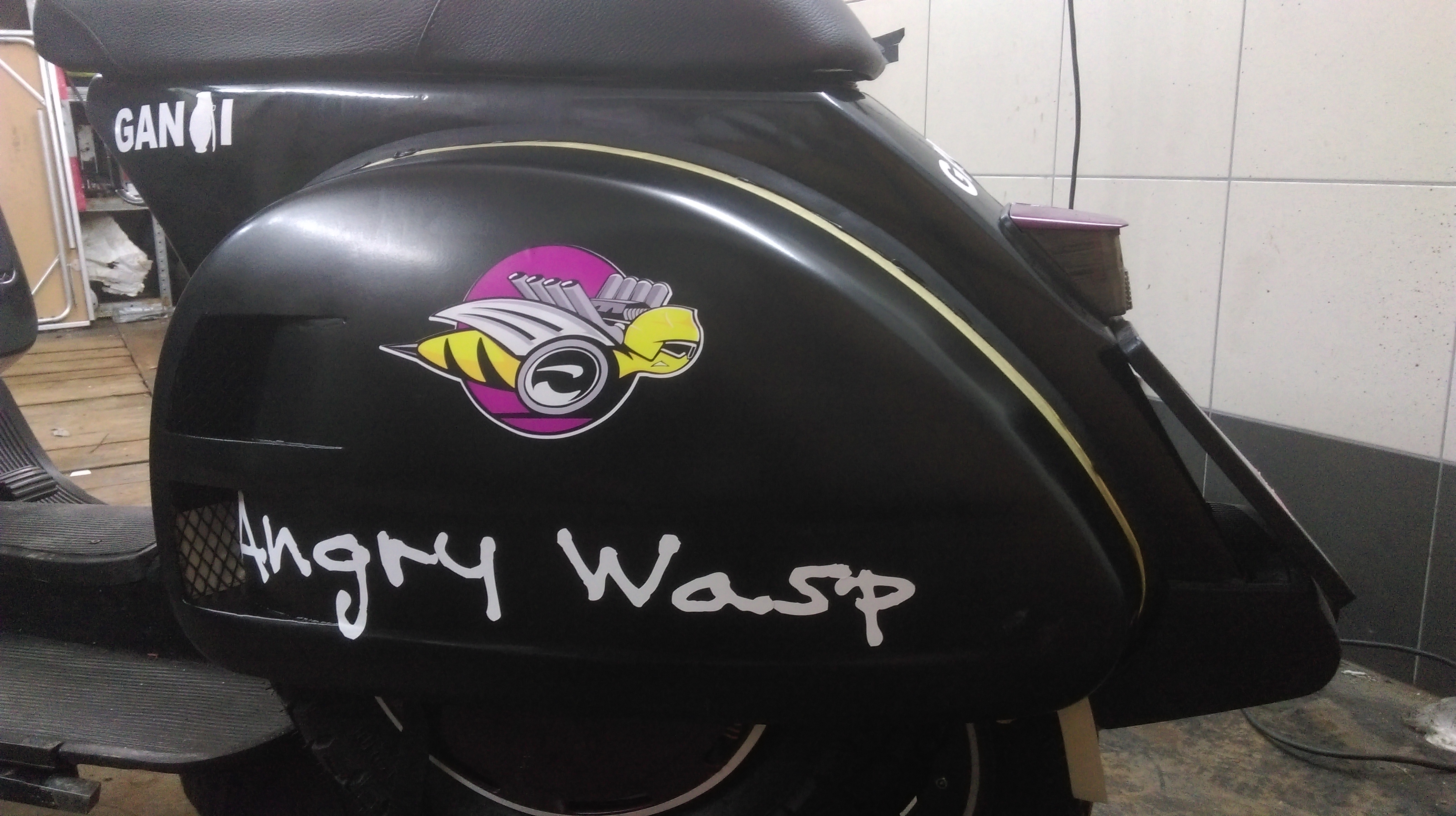

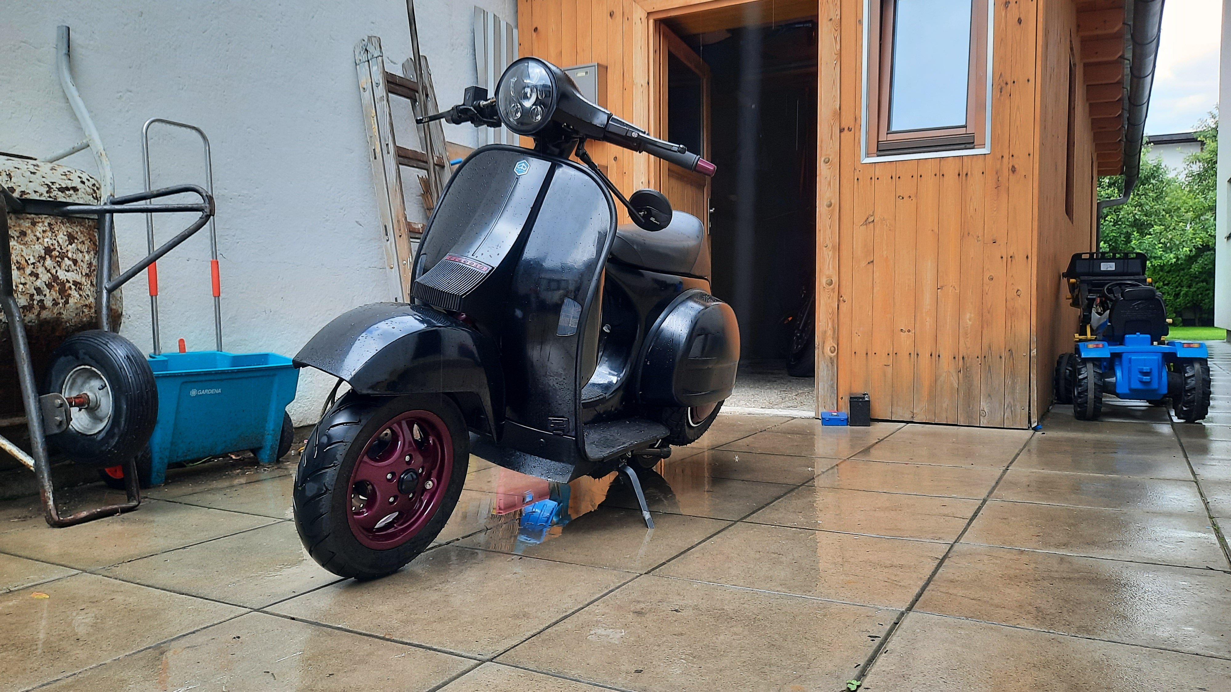

    Ist ja nur ein kleines Update :-4

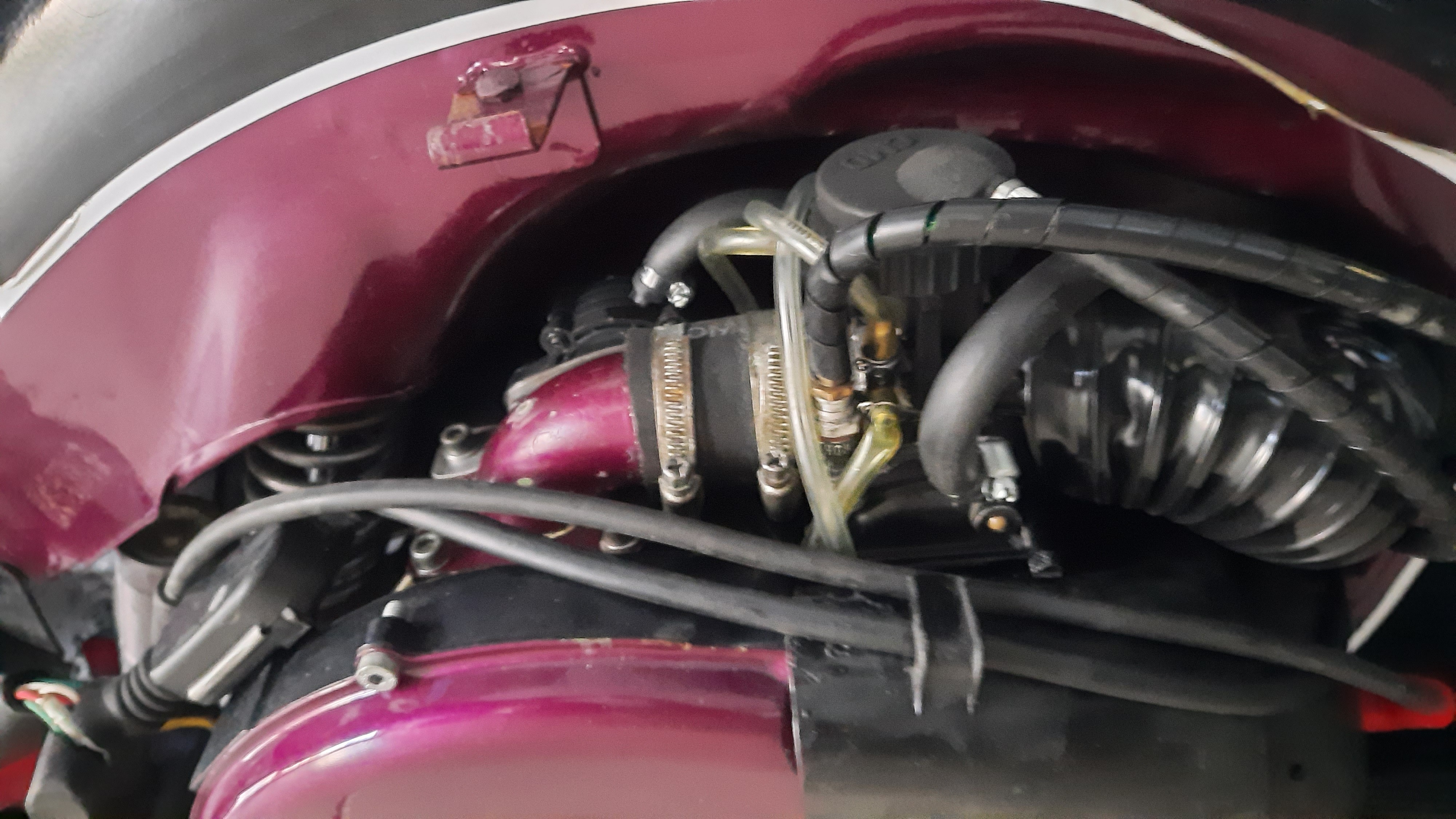

    Hab sicher mehr wie die Hälfte vergessen die ich noch über die Jahre umgebaut habe
    Die Elektrische Hardi Pumpe hab ich auch rausgeschmissen, hab dann wuieder auf Unterdruck pumpe umgebaut
    Hier nochmal ein paar Fotos
    Seitenbacken Aktuell Stand 2021
    Scheinwerfer in LED
    Dynolauf 2017
    Umbau auf ET4 Felge vorne
    Schwingenabdeckung aus dem 3D Drucker
    Ansaugung 2022

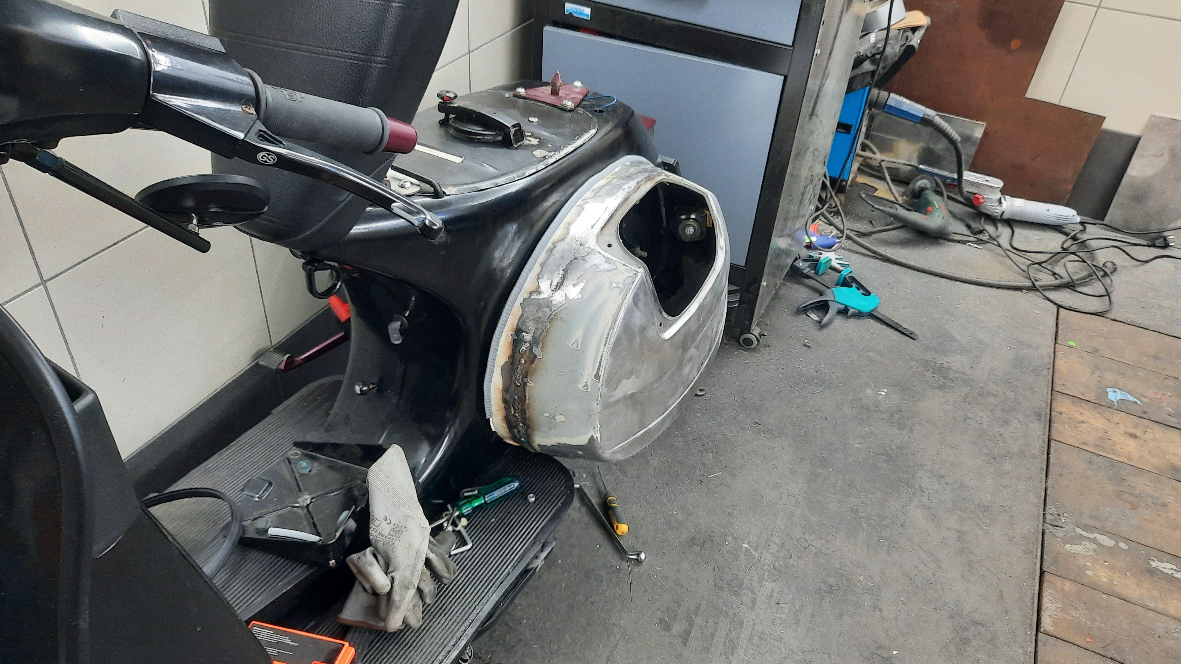

    • July 22, 2022 at 06:56
    • #458
    OLO :+2
    Da schaust gell, hab ich mich wieder hier ins Forum her verirrt yohman-)
    Hier mal ein kleiner Teaser zur linken Backe

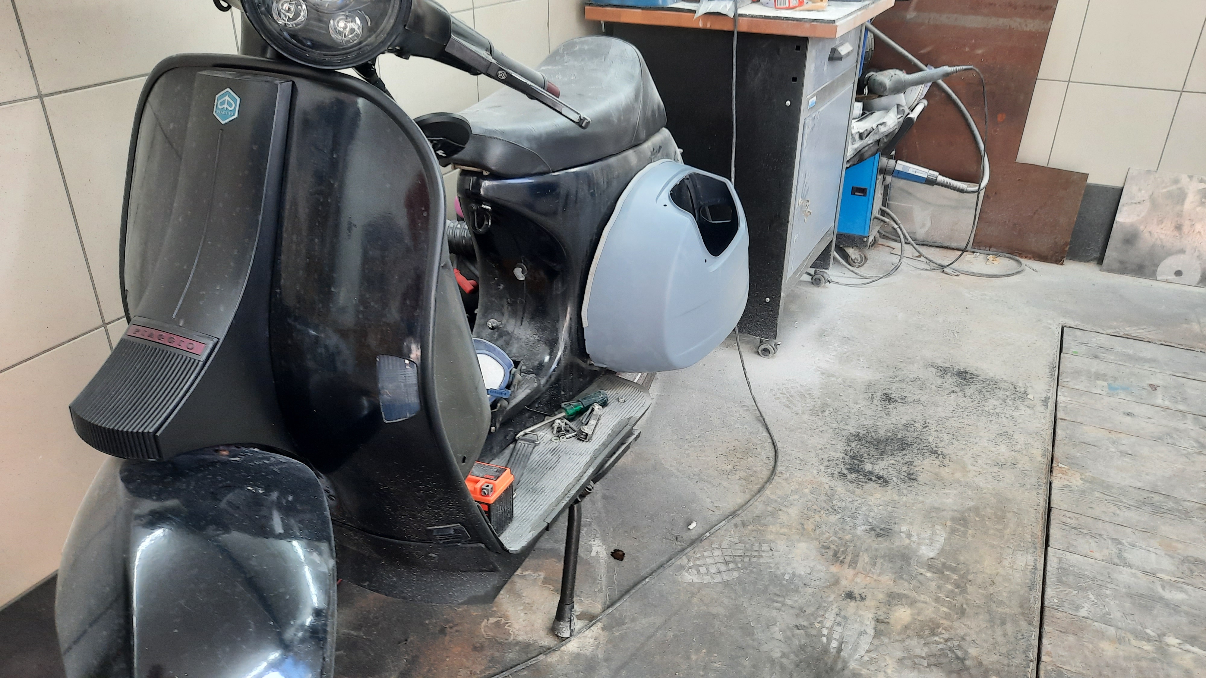

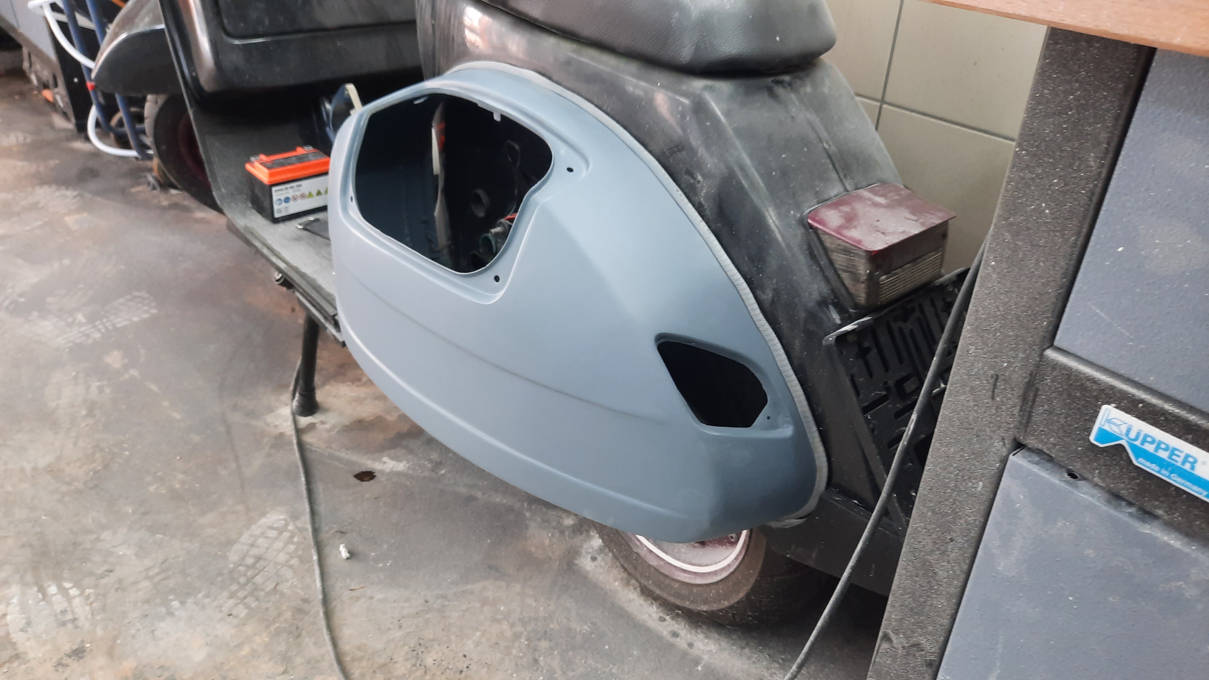

    • August 7, 2022 at 21:12
    • #460

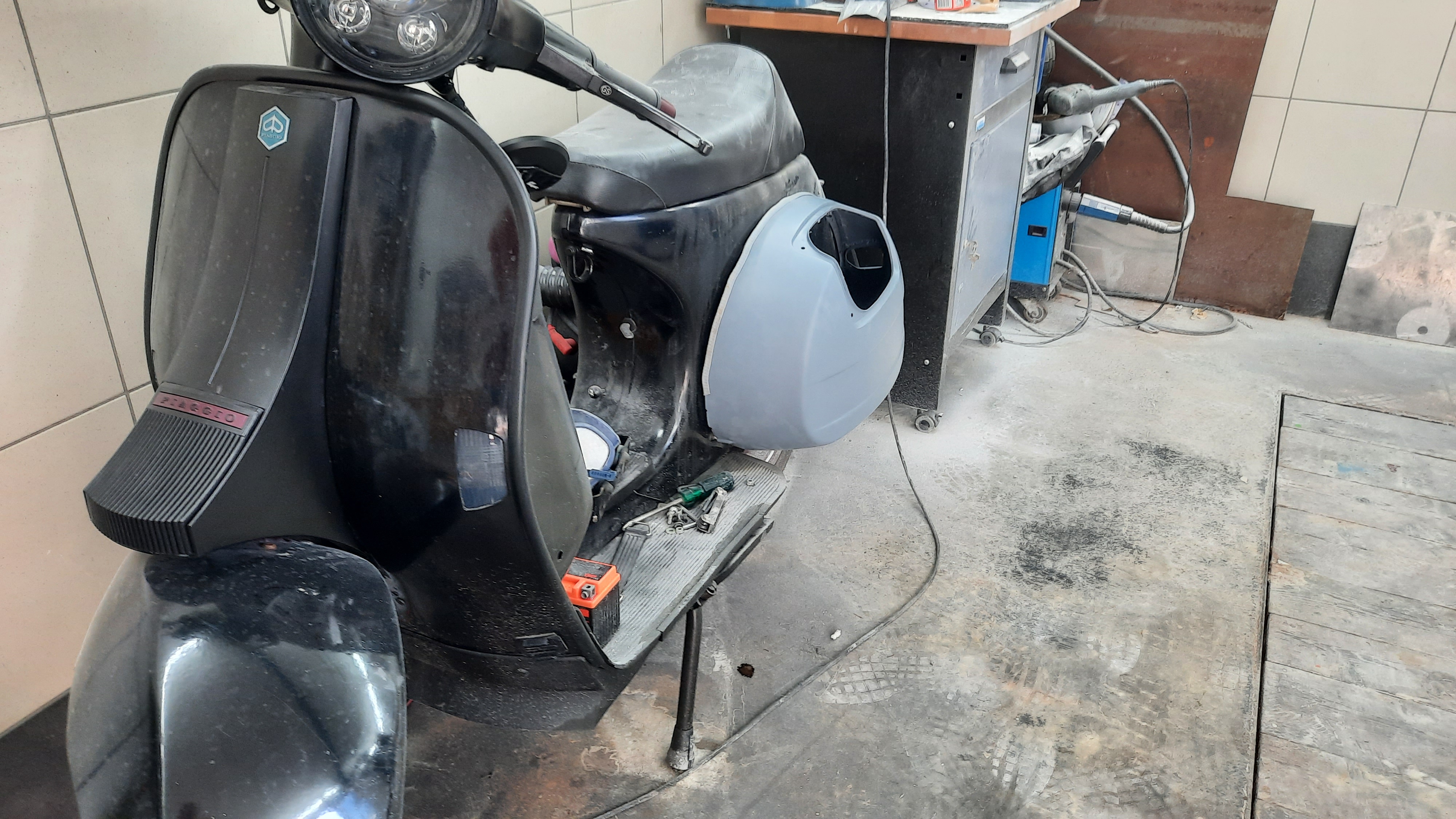

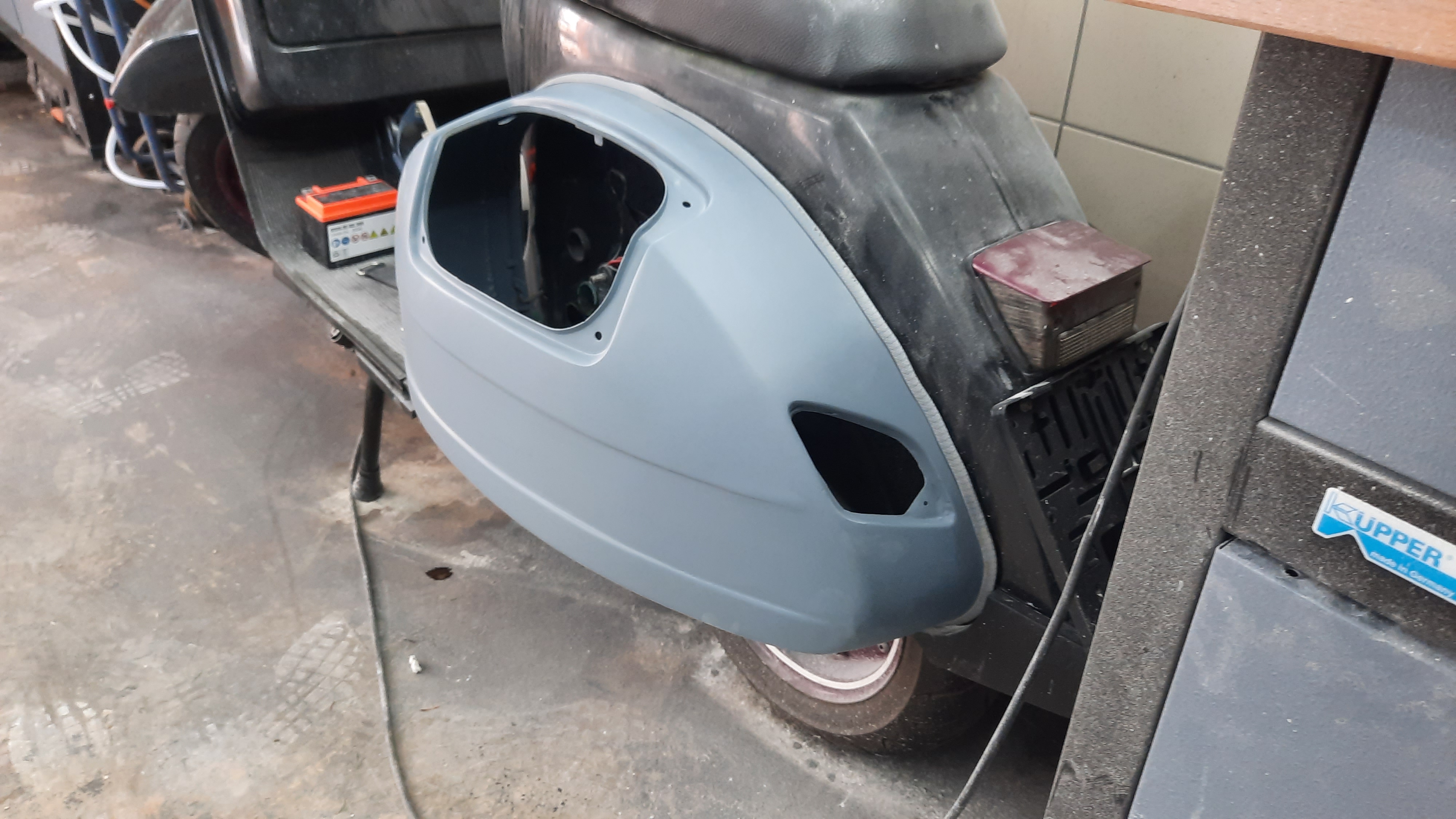

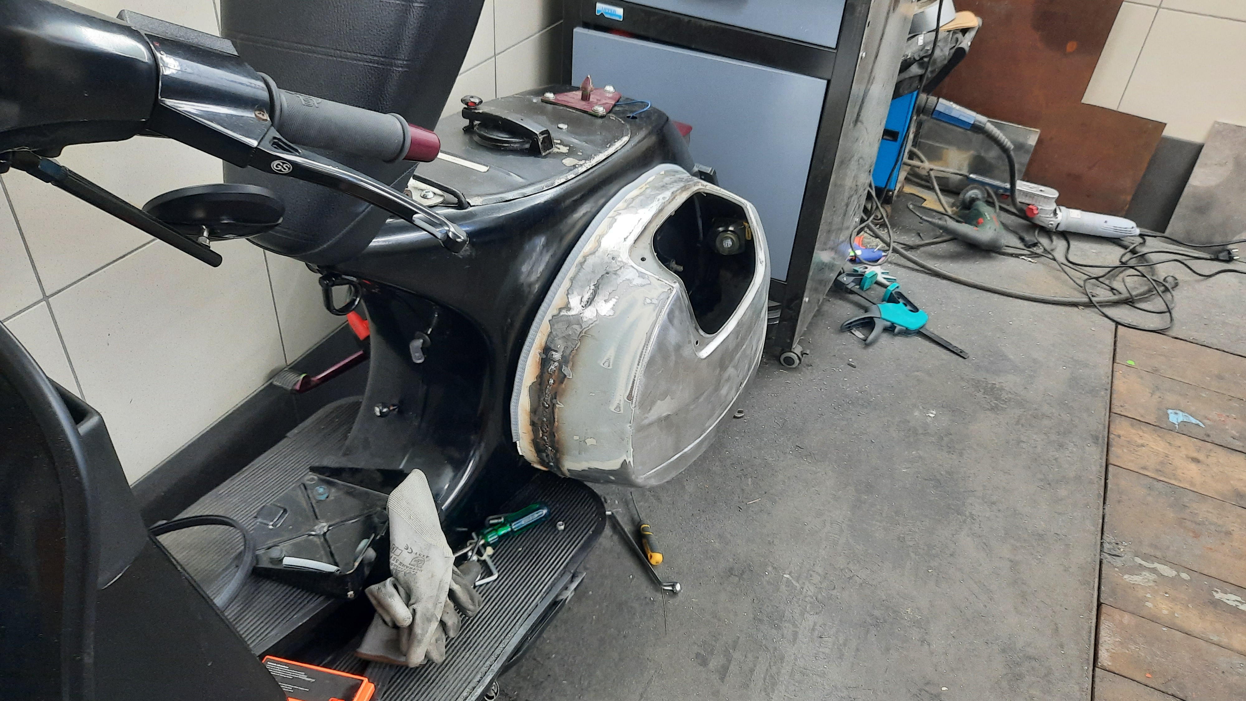

    Weiter gehts an der linken Backe, alles abgeflext, gekittet, geschliffen und mit Epoxy grundiert.
    Die rechte Backe ist schon bestellt und wird dann auch verbreitert.
