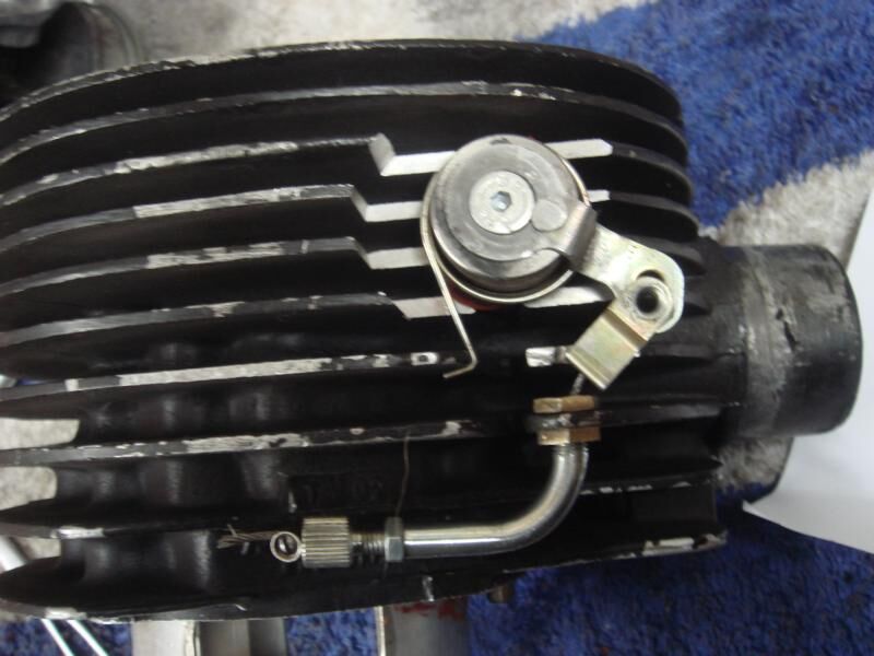

    wieso gibts kein PX-Zylinderkit mit Auslass-Steuerung? Natürlich voll Drehzahlabhängig einstellbar 8)
    Einfach mit nem Modelbauservo angesteuert...
    (Alter, ich sollte Inscheniöhr werden 8o )

    Alter Hut....
    :D:D:D:D:D
