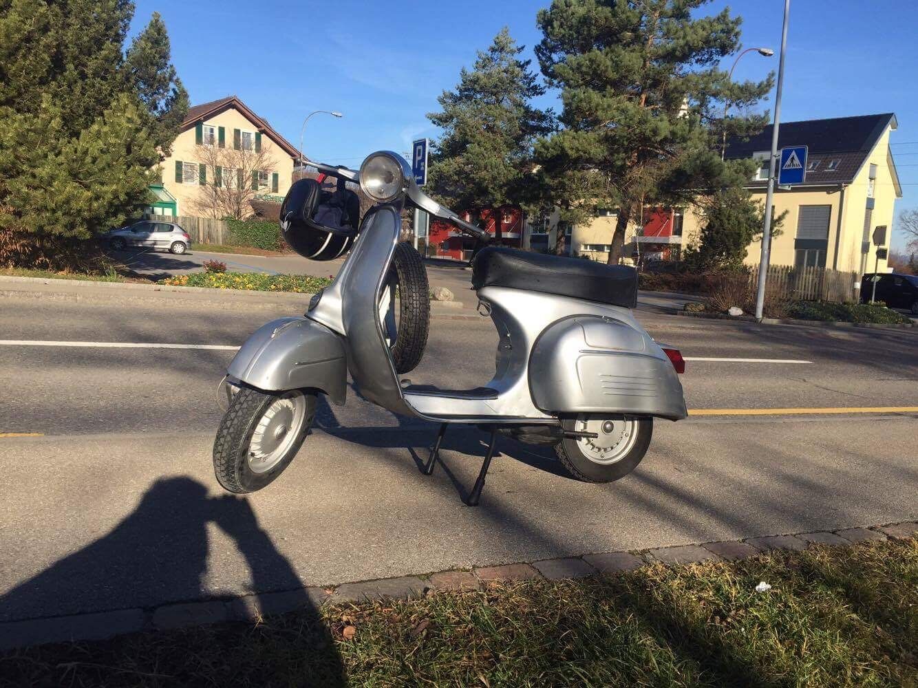

    nach langem Suchen habe ich eine schöne GTR gefunden (obwohl ich eine TS gesucht hab :D ).
    Wurd im Facebook inseriert und war auch in meiner Nähe (20 km) - zwei Täge später war alles geregelt.
    Stand dann vor einer Tiefgarage - als ich drin war fiel mir die Kinnlade runter.
    Zig schöne Roller - GS, SS, Rally, VNA, Lammy, Messerschmidt, Vespa 400.
    Ausserdem hat Herr Bollag seine Werkstatt in dem Gebäude - und natürlich stand hinten die GTR.
    Aber nun zum eigentlichen :)
    Meine Frau fährt PX125 und ich aktuell PX125 oder VBA, bald aber GTR - natürlich auch 125ccm.
    Durch mein Mehrgewicht, fährt sie mir hin und wieder davon :cursing: (paar km/h halt schneller).
    Darum soll die GTR etwas mehr Dampf bekommen.
    Hab mich auch schon etwas eingelesen - meine GTR hat nur 2 Überströmer und die soll sie auch behalten.
    Jetzt gibt es z.B. beim ScooterCenter den Pinasco 177 Guss und auch den die Alu-Variante.
    Rene vom ScooterCenter hat mir den Alu empfohlen, da die Gussvariante eher schlecht sei.
    Da die Vespa aber in der Schweiz bewegt wird, sollte das alles eher unauffälliger & rückbaubares Stecktuning werden.
    Von daher wäre mir Guss natürlich lieber.
    Jetzt die Frage:
    Doch zum 177er Guss greifen, einen originalen 150er Zylinder verbauen oder was gibt es noch für Möglichkeiten?
    Vergaser kommt ein SI 24/24 rein - als Auspuff wird eine originaler PX-Pot verbaut - unauffällig halt ;)
    Würde mich über Feedback freuen
    Gruss

  • sieht gut aus , aber Ori Pott ? Quatsch, besser Sip Road oder Bigbox Pro , nen schönen Aluzylinder ist auf jeden Fall nicht falsch ,24 Gaser ist auch ok , aber Schieber einbauen ohne Cutaway.
    Wenn dann noch Kohle über hast ne Vespatronic, Kupplung BGM Superstrong macht auch sinn , dann hast nen schönen Touren Roller
