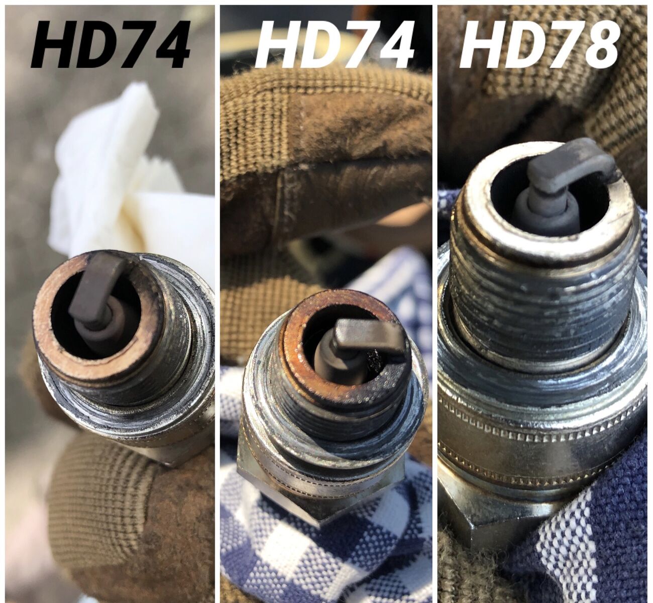

    Habe mittlerweile eine W3AC Zündkerze getestet. Bin bereits mehrere Kilometer mitgefahren und habe nach meiner heutigen Tour von ca. 20-30 km nochmal das Zündkerzenbild bei Volllast mir angeschaut. War über das Ergebnis überrascht, aber es war wenigsten eindeutig. Zündkerze war deutlich weiß/grau. Im Bild mal Vergleich W3AC zur W4AC.
    Mein Vorgehen wäre jetzt Hochdüsen um 2 oder 3 Größen. Aktuell HD75. Oder was würdet ihr machen? Zündkerze wieder wechseln?

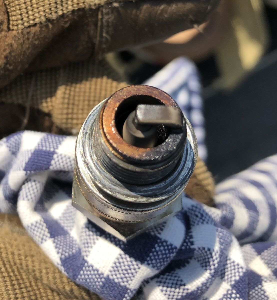

    1. Die Zündkerze hab ich mir danach einfach mal angeschaut. Sie war auf der einen Seite weiß/grau und die andere Seite schwarz?
