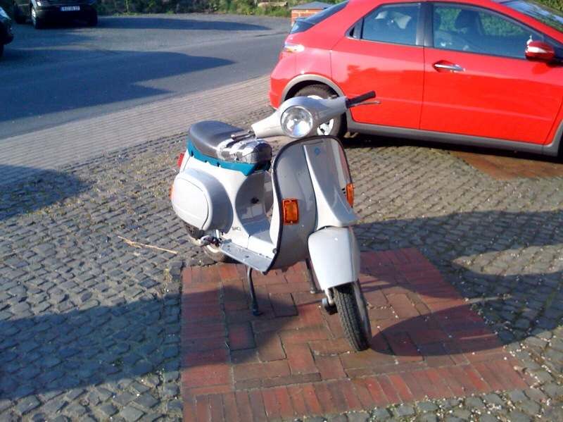

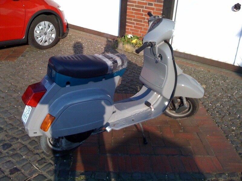

    So Finale.
    Alles fertig jetzt muss nur noch die andere Bank, die neuen Felgen und die Schriftzüge kommen und fertig is die Laube. 75 ccm drauf und jippi!! 8o

    • #78
    so auf die entfernung sieht die lackierung echt gelungen aus, fehlt nur noch eine schöne sitzbank ohne risse (hätte noch eine ;))

    • April 26, 2009 at 13:03
    • #79
    Naja ne Sitzbank war überall nicht mehr lieferbar jetzt lass ich meine Beledern, komme da günstig dran.

    Gutes Ergebnis.
