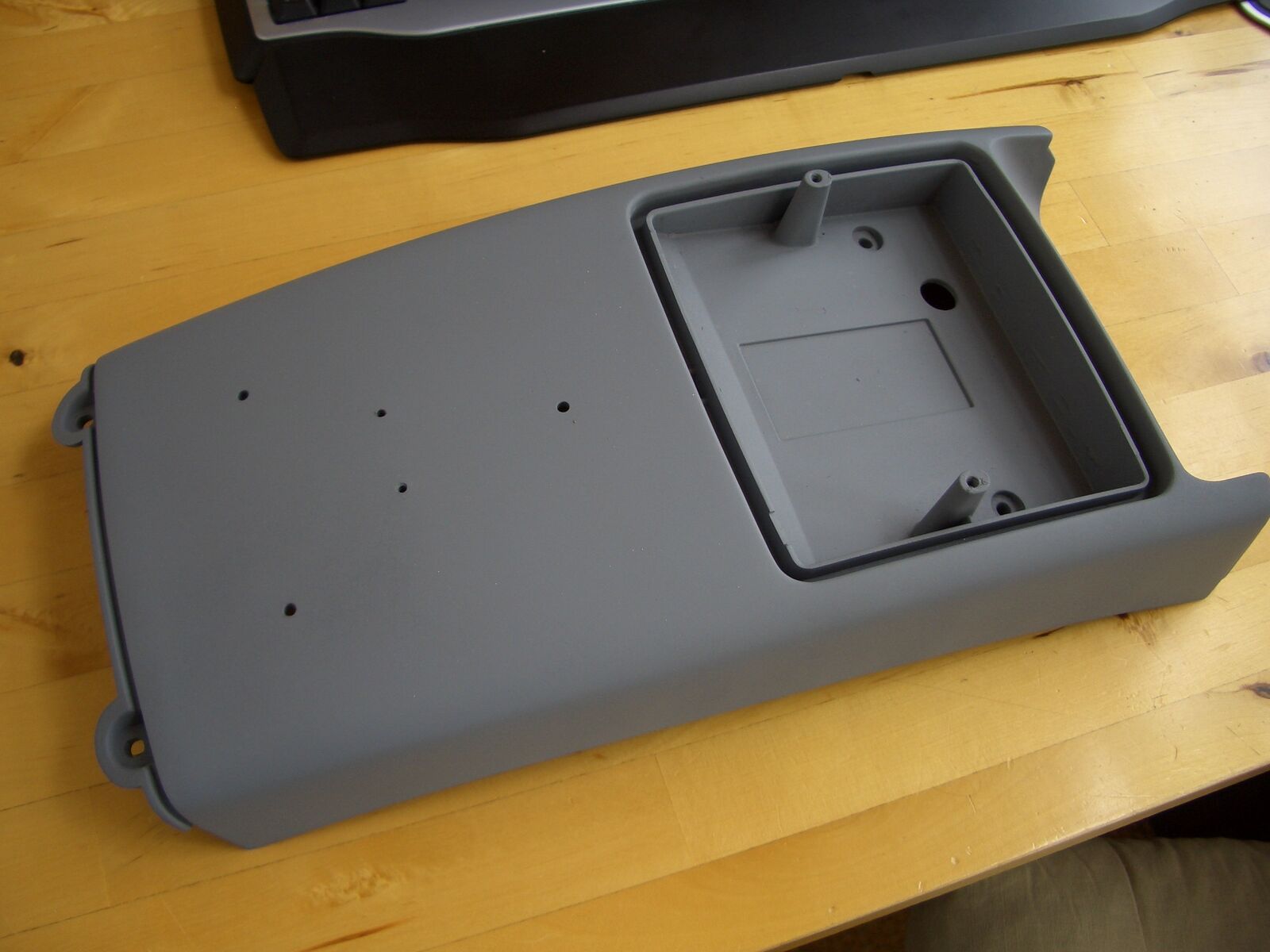

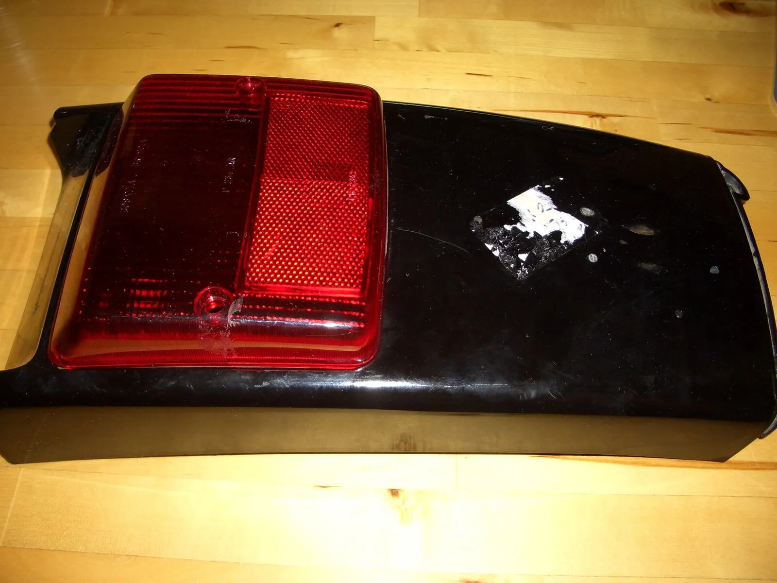

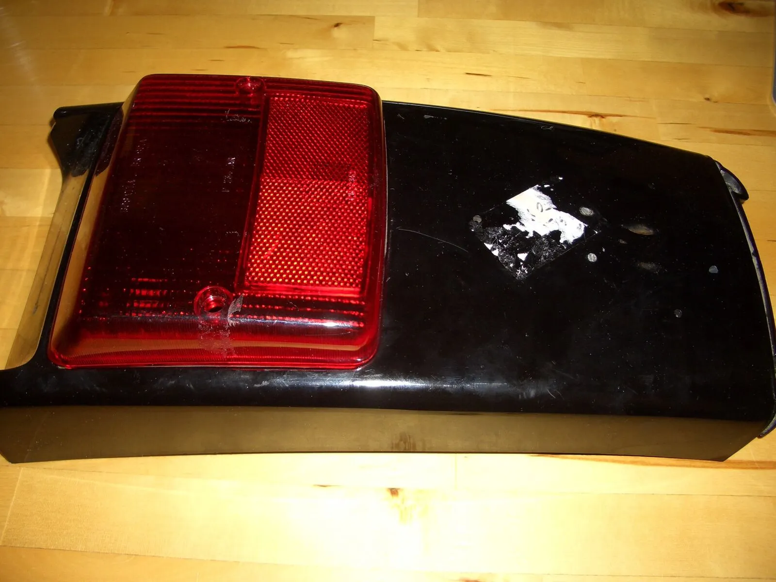

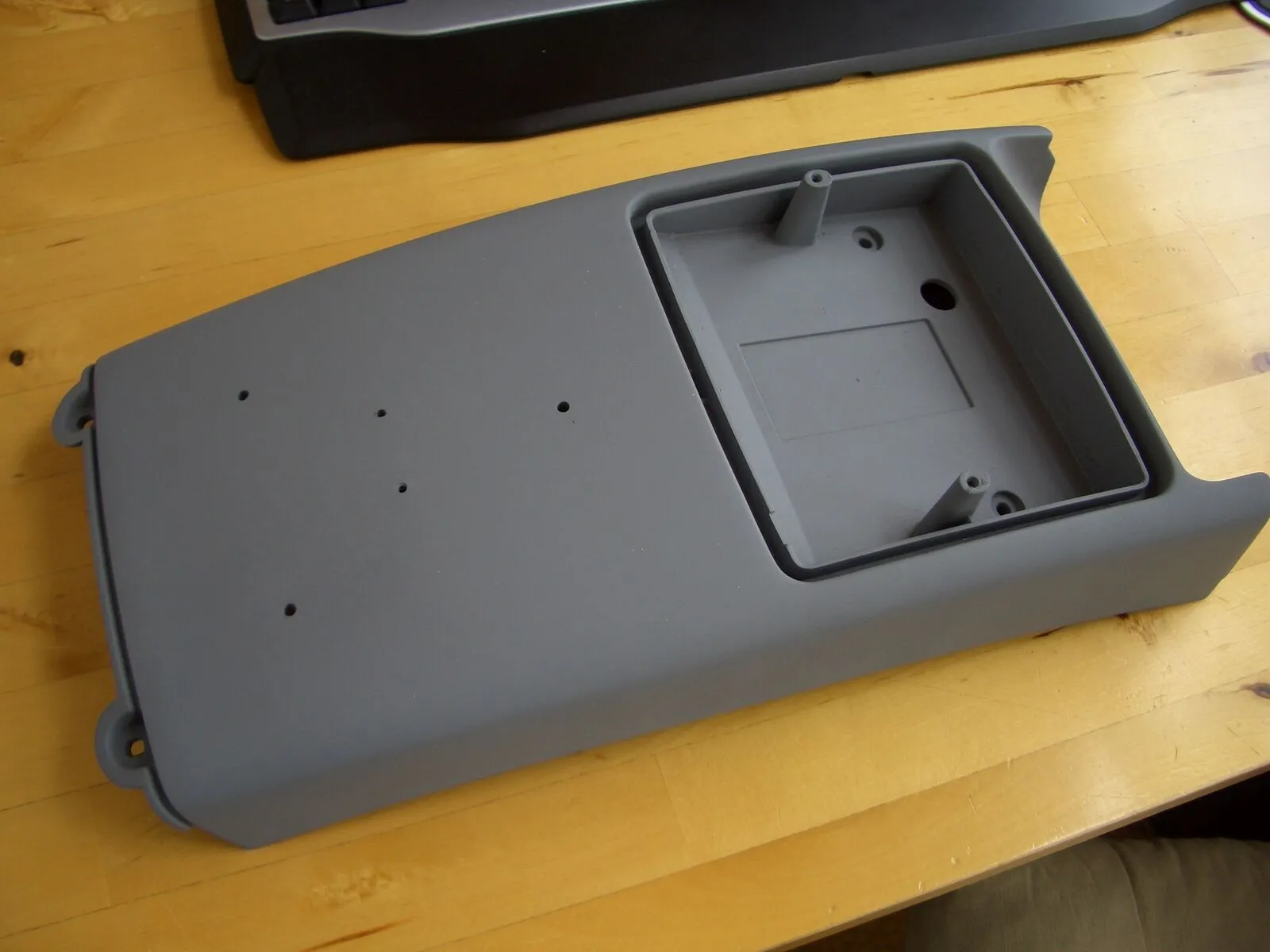

    SOooo.
    Heute mal meine neue Errungenschaft geschliffen, gespachtelt und gefüllert.
    Es ist eine HP4 Rücklicht-Kaskade mit HP4 Rücklicht.
    Finde dass die schöner ist, als dieser riesige Elefantenfuß der Serie XL2.
    Sie war schwarz und muss nun in Originalfarbe lackiert werden.
    Meinen O-Lack Bleu mid. 214 hab ich leider noch nicht (Rita bitte melden!)
    Sollte eine Dose sein.
    Ausserdem sind heute Soziushaltebügel und Vespaständer zum verchromen gekommen! klatschen-)
    Ergebnisse in Bildern werden folgen.
