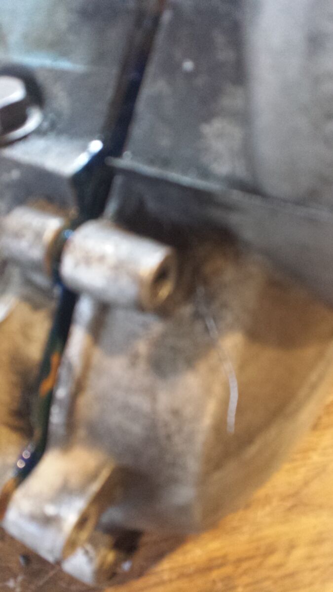

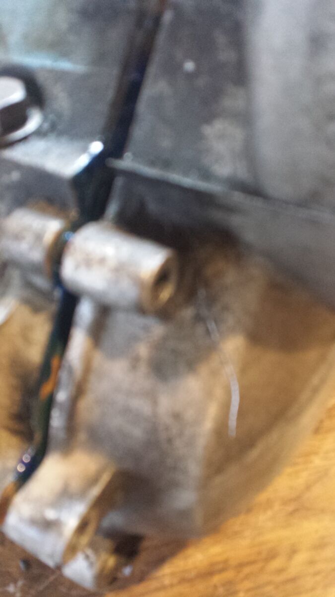

  • Sorry aber klassischer Fehler , Passbolzen nicht zurückgeschlagen !!
    ärgerlich auf jeden Fall...
  • Genau ! Ich erwärme dort gleichmässig den Block und schlage den Bolzen mit leichten schlägen in die grosse Motorhälfte zurück , und erst wenn das komplette Gehäuse wieder plan anliegt (Schrauben nur Handfest vorgezogen) wird der Bolzen zurück geschlagen.
