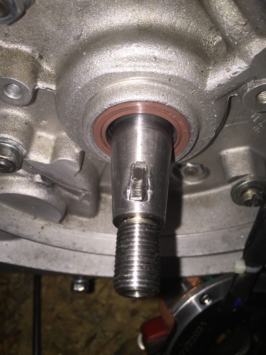

    rassmo  mono @all - Ich brauche dringend die Rubrik Aufreger des Jahres! Was gerade abgeht ist nicht normal!
    Alles, einfach alles was ich gerade anfasse vermurkse ich.
    Nicht nur, dass ich den Wellen-Dichtring falsch herum eingebaut habe (wie dicht muss man da sein?) und noch mal spalten musste. Nicht nur weil ich das Kupplungsdeckelgewinde geschrottet hab. Das Gewinde dann zwar nachgeschnitten, aber auch zum Ölführungskanal durchgebrochen bin, den dazugehörigen Helicoil, der eigentlich die Lösung des Problems sein sollte zweimal ansetzen musste damit er nicht klemmt.
    Der Höhepunkt war gestern Abend. Kick Versuch 1 im Motorständer- metallisches Geräusch -> Keil abgeschert -> Kurbelwellenstumpf und Führung Halbmondkeil geschrottet. Die schöne neue Kurbelwelle! :-1
    Ich krieg voll den Rappel. Aber es hilft nix - alles nochmal auf los.
    2015 habe ich die Möhre zusammengebaut - alles ohne Probleme. Was ist hier los? Zuviel gekokst? (Ich wüsste davon), holt es mich ein die Grüne gewählt zu haben? Wie spricht man die Grüne eigentlich Gender gerecht aus? Grün*Innen? =O (Push Analena, Push)
    Strategie jetzt: wenn ich weiß wie ich es mache, entscheide ich mich einfach für das Gegenteil, dann müsste es ja klappen. :D

    Oje... aber das alles kann nun mal passieren!
    Und ich muss schon sagen, dass speziell die Kupplungsdeckelgewinde oft schon sehr in Mitleidenschaft gezogen sind... sind alles andere als robust! Und der Kupplungsdeckel wird auch öfters mal abgenommen, jedes mal neu anschrauben beleidigt das Gewinde im schmierigen Aluguss auf ein neues... und man möchte halt auch verhindern das es da Richtung Hinterreifen raussuppt.
    Das mit dem Wellendichtring ist halt so eine Sache... vermutlich hätte es auch verkehrt montiert funktioniert! Ich bin ja im Maschinenbau tätig, da sind öfters als man denkt die Wellendichtringe aus verschiedensten Gründen verkehrt montiert und es funktioniert trotzdem.
    Nur das mit dem Polradkeil verstehe ich nicht. Wie kann das so kacke aussehen nach einmal Kicken? ist mir irgendwie unverständlich. Was wurde den da für ein Butterzopf Stahl bei der Kurbelwelle verwendet?
    Normalerweise braucht es schon grobe Gewalt damit die Nut in der Welle so aussieht... normalerweise bricht der Keil aber die Nut lässt dies relativ kalt...

    "Nur das mit dem Polradkeil verstehe ich nicht. Wie kann das so kacke aussehen nach einmal Kicken? ist mir irgendwie unverständlich. Was wurde den da für ein Butterzopf Stahl bei der Kurbelwelle verwendet?
    Normalerweise braucht es schon grobe Gewalt damit die Nut in der Welle so aussieht... normalerweise bricht der Keil aber die Nut lässt dies relativ kalt..."
    Genau die gleich Frage würde ich mir auch stellen wollen... Mir ist letzt auch beim ersten Kick dieser drecks Nutkeil abgerissen(der Gang ist dabei reingehüpft), aber bei mir lief der Motor nicht mit und sprang erst gar nicht an...
    Meine Tagesform teste ich immer mit dem Sicherungssplint vom Zapfhahn(Benzinhahngestänge)! Wenn der Splint sich blind in 30 Sek. einstecken läßt, wird der Tag gut 2-) ! Dauert es länger, sofort die Arbeit einstellen :pinch: ! Dann wird der Tag beschissen <X .

    Das ist eine Polini Rennwelle
    Hier der vorher Zustand (vor gestern Abend)
