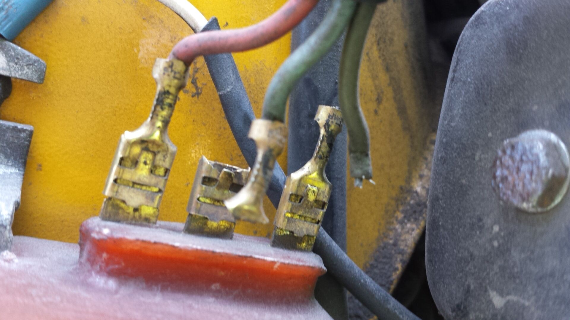

  • Moin
    Ich bin grad von einer ausfahrt mit der rally wieder daheim angekommen.
    277km gesammt mit 2 pannen zwischendurch. Bei der ersten dachte ich es sei ein kolbenklemmer.
    Kerzenbild sah allerdings super aus.
    15min gewartet und Horst -Barbara sprang sofort wieder an. Vorsichtig weiter gefahren und nach 50km das selbe nochmal. Diesmal auf der B64 bei Rietberg. Ab auf den standstreifen,helm runter,jacke aus,backe ab,kerze raus. Alles takko.
    Da viel mir auf das 2 kabel an der femsaab waren ein kabel ist aus den schuh gerutscht und ein Schuh gebrochen. Und was hatte ich nicht mit?! Nen kabelschuh! Aber zum Glück ist ja ein loch in den kontakt an der femsa. Wollte es grad russisch reparieren als ich einen vertrauten klang hörte. Vespas! 3 st nährten sich (rote px,weiße sprint,blaue pv mit ortskennzeichen). Hupten, winkten,fuhren weiter! A....
    War ja offensichtlich das ich da keine pause machte. Kniete ja vorm motor.Dann hielt ein roter polo an. Ein junger Mann stieg aus und fragte wie er mir helfen könnte. Andrej aus Rumänien. Dank seiner hilfe konnte ich dann mit nen guten rumänischen /russischen improvisierten kabelschuh weiter fahren.
    Ich hatte bis eben gedacht das vespa fahrer sich untereinander helfen. Naja. Hoffe das das ein einzelfall war.
    Ich halte ja auch immer brav an und frag ob derjenige hilfe braucht.
    Aber nen schönen Tag hatte ich trotzdem

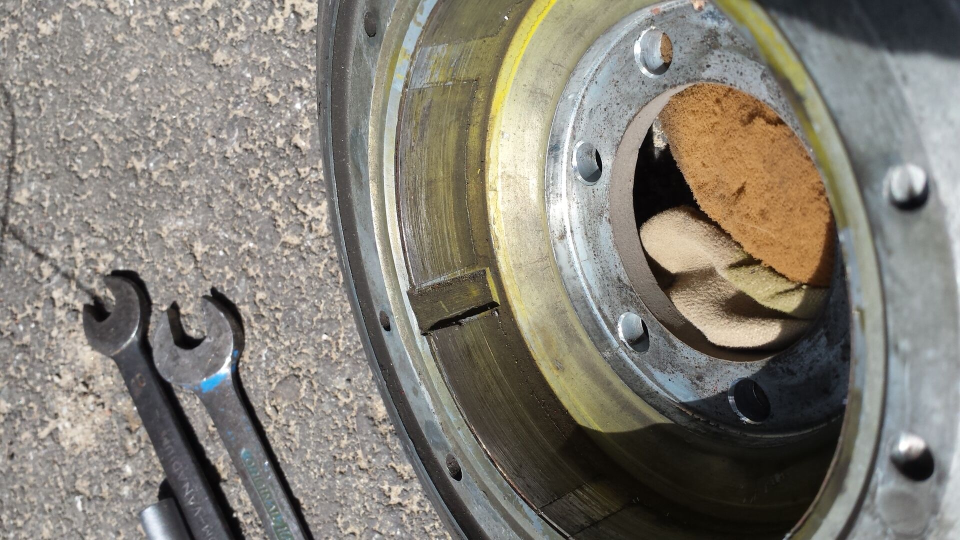

  • Die Rally hat keinen zündfunken mehr und bei der pks wird die hintere [lexicon='bremstrommel',''][/lexicon] knalle heiß und etwas ölen tut sie auc . Aber die rally macht mir mehr sorgen. Kein plan was die hat. Gestern lief sie noch tadellos. Im polrad fehlt allerdings eim magnet? ind späne waren auch drin. Mehr habe ich noch nicht nacjgeschaut. Hoffe das der femsaklotz nicht im arsch ist. Kann man den durchmessen?
  • ...ja kannst du!
    ..schick ich Dir bzw. kannst auch mit einer kleinen Abänderung die Ducati CDI anstelle der Femsa verbauen funktioniert

  • das problem das du an deiner pk hast hatte ich auch vor ein par wochen.
    die trommel war nach kurzer fahrt so heis das man sich drann verbrannt hat und leicht geölt hat sie auch.
    neier simmering, neue bremsbeläge und ne dose bremsenreiniger.
    mehr brauchts nicht.
