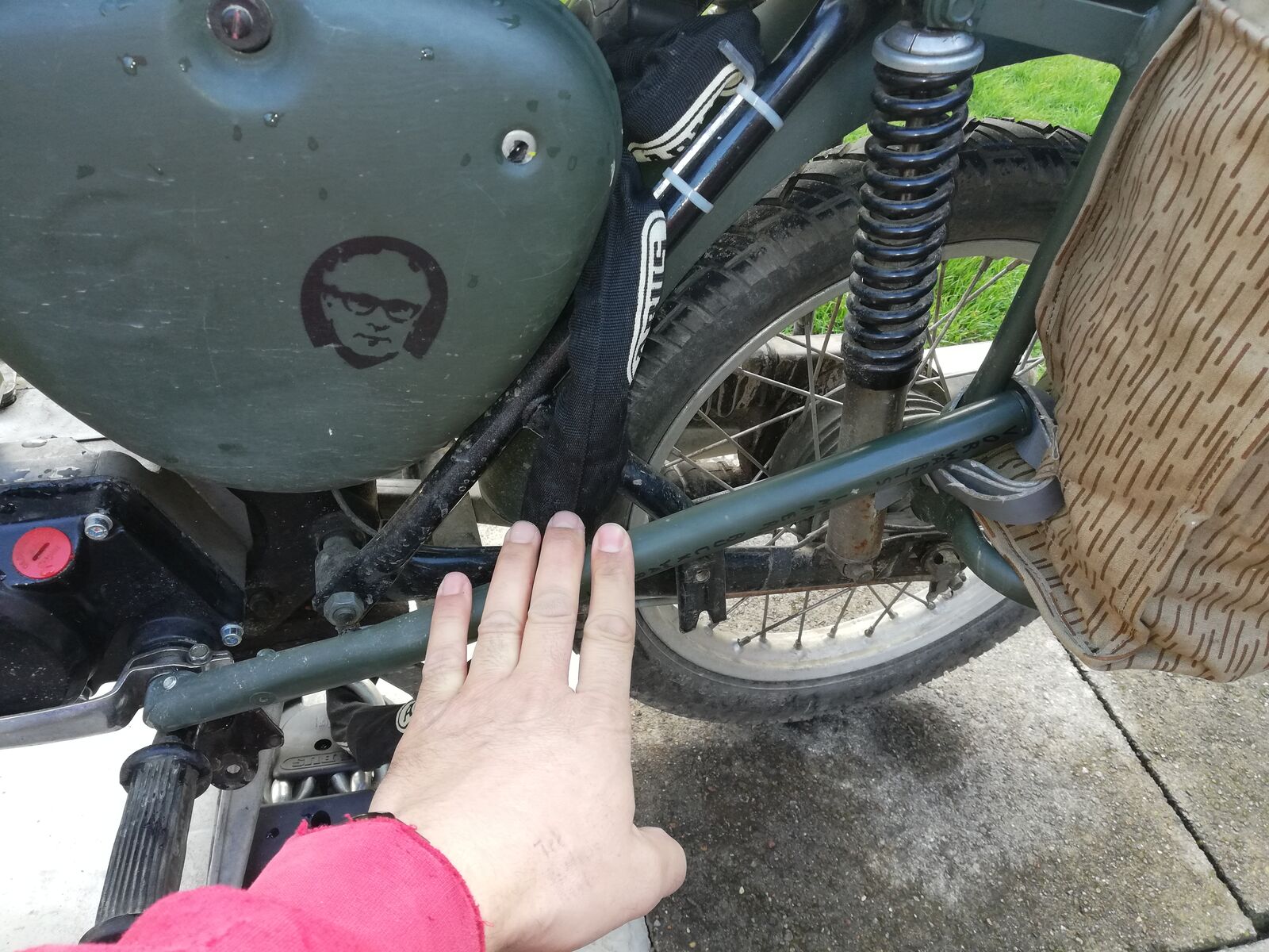

    Habe grad den Anreißhebel wieder dran schrauben wollen und siehe da,zu lang mit den Seitengepäckträger...
    Also mal kürzen das Rohr und hoffen das es noch gut anzureißen geht
    Gepäckträger auf die andere Seite geht nicht?

    Ne. Ist für die linke Seite.
    Gibt nur rechte und linke. Aber keine "universalen" für beide Seiten.
    Und den linken habe ich günstig geschossen. Hab auch nicht an den Anreißhebel gedacht

    Nicht dass Dein Hebel nachher zu kurz ist, um damit noch irgendwas zu reissen :+7

    Muß der Hebel gerade sein? Kannst du ihn nicht nach vorne geschwungen machen. Dann hast du die volle Länge ohne an der Tasche anzustoßen.

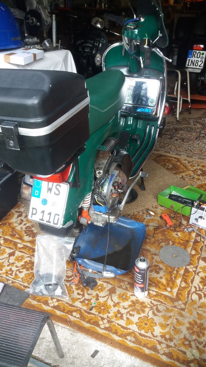

    morgen anrollern OL und die neue alte Dame macht zicken...(geht nach ca 2km einfach aus ...) dann wird wohl oder übel nochmal die Alltagsschlampe herhalten müssen.
    Naja nach 40 Jahren darf schon mal was kaputt gehen :+5
  • m0ritz
    kein Profi
    536
    5,501
    977
    Alzenau i.UFr
    50n special, pk50 xl
    • April 27, 2019 at 11:29
    • #12,710
    Klingt nach Kondensator

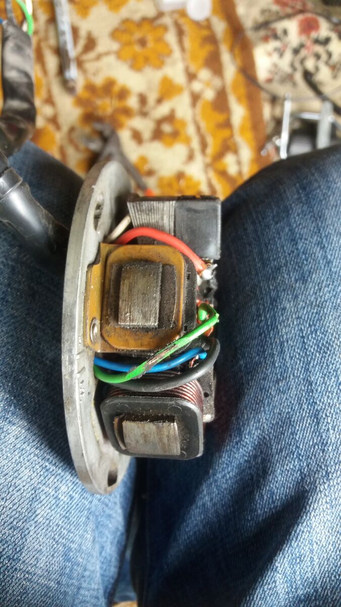

    nee 12V mit Pickup... Denke die ZGP ist hin oder im Kabelstrang ein Kabel durch ... nach 40 Jahren darf da mal was kaputt gehen ...
    2,984
    20,479
    3,225
    • April 27, 2019 at 23:07
    • #12,716
    hatte gestern dasselbe bei der Daily... heute kurzmal repariert
