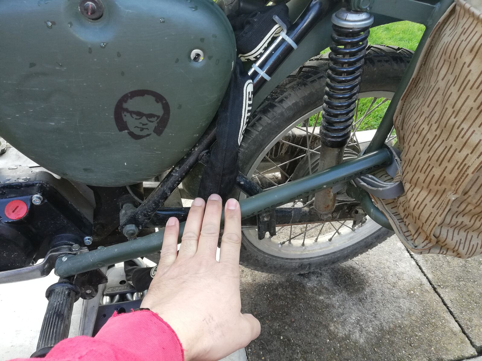

    Habe grad den Anreißhebel wieder dran schrauben wollen und siehe da,zu lang mit den Seitengepäckträger...
    Also mal kürzen das Rohr und hoffen das es noch gut anzureißen geht

    Gepäckträger auf die andere Seite geht nicht?

    Ne. Ist für die linke Seite.
    Gibt nur rechte und linke. Aber keine "universalen" für beide Seiten.
    Und den linken habe ich günstig geschossen. Hab auch nicht an den Anreißhebel gedacht

    Nicht dass Dein Hebel nachher zu kurz ist, um damit noch irgendwas zu reissen :+7

    Muß der Hebel gerade sein? Kannst du ihn nicht nach vorne geschwungen machen. Dann hast du die volle Länge ohne an der Tasche anzustoßen.

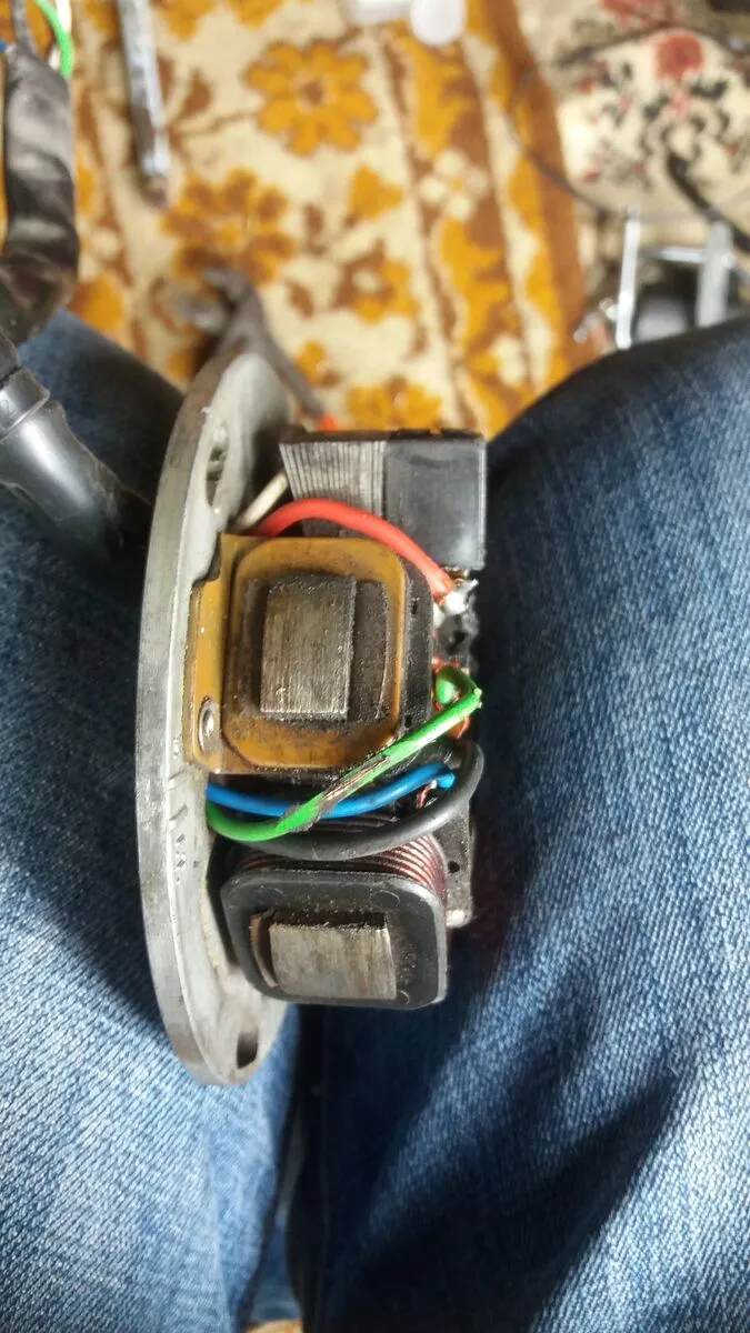

    2,970
    20,425
    3,217
    • April 27, 2019 at 23:07
    • #12,716
    hatte gestern dasselbe bei der Daily... heute kurzmal repariert
