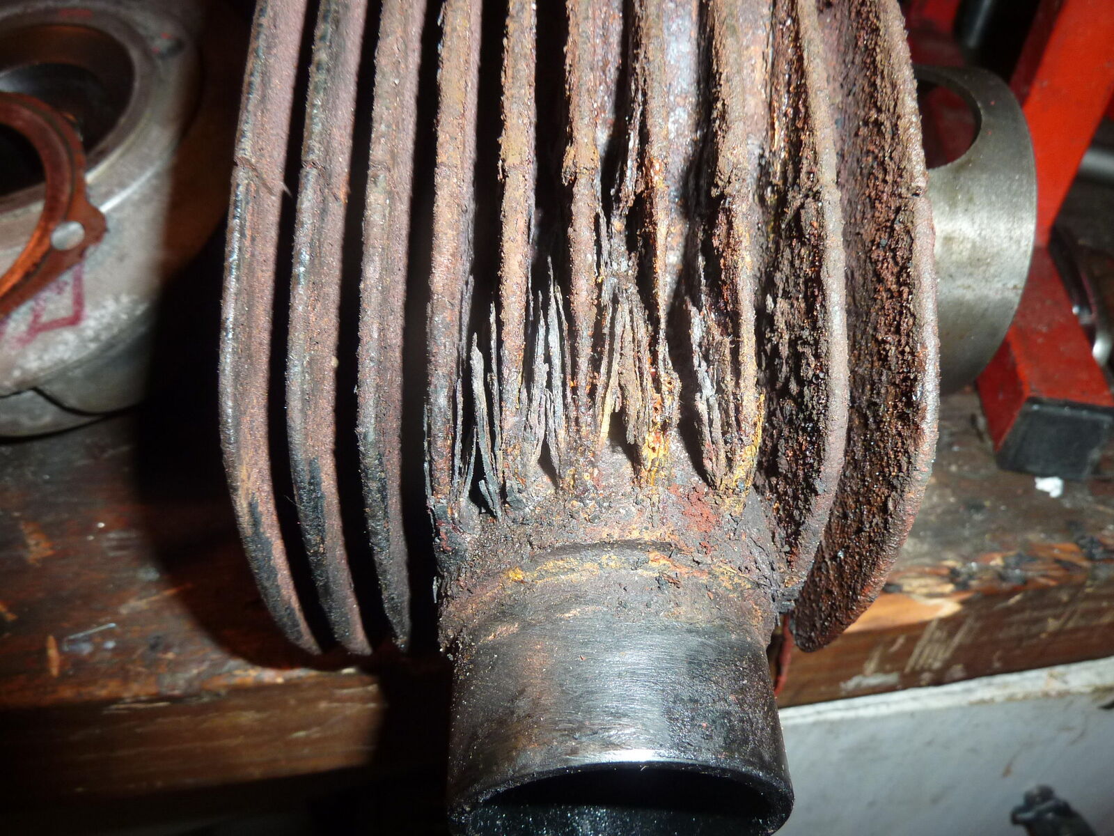

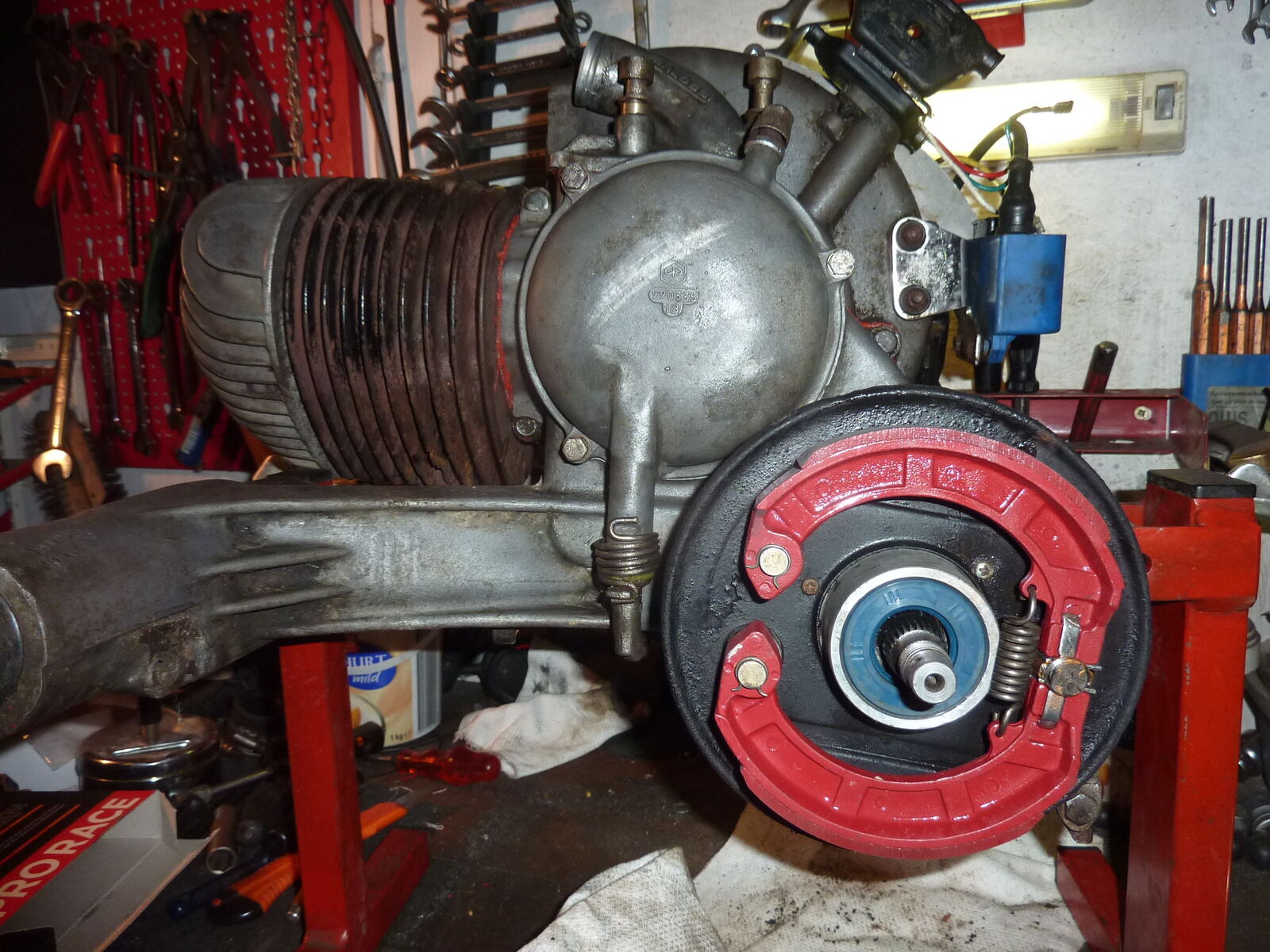

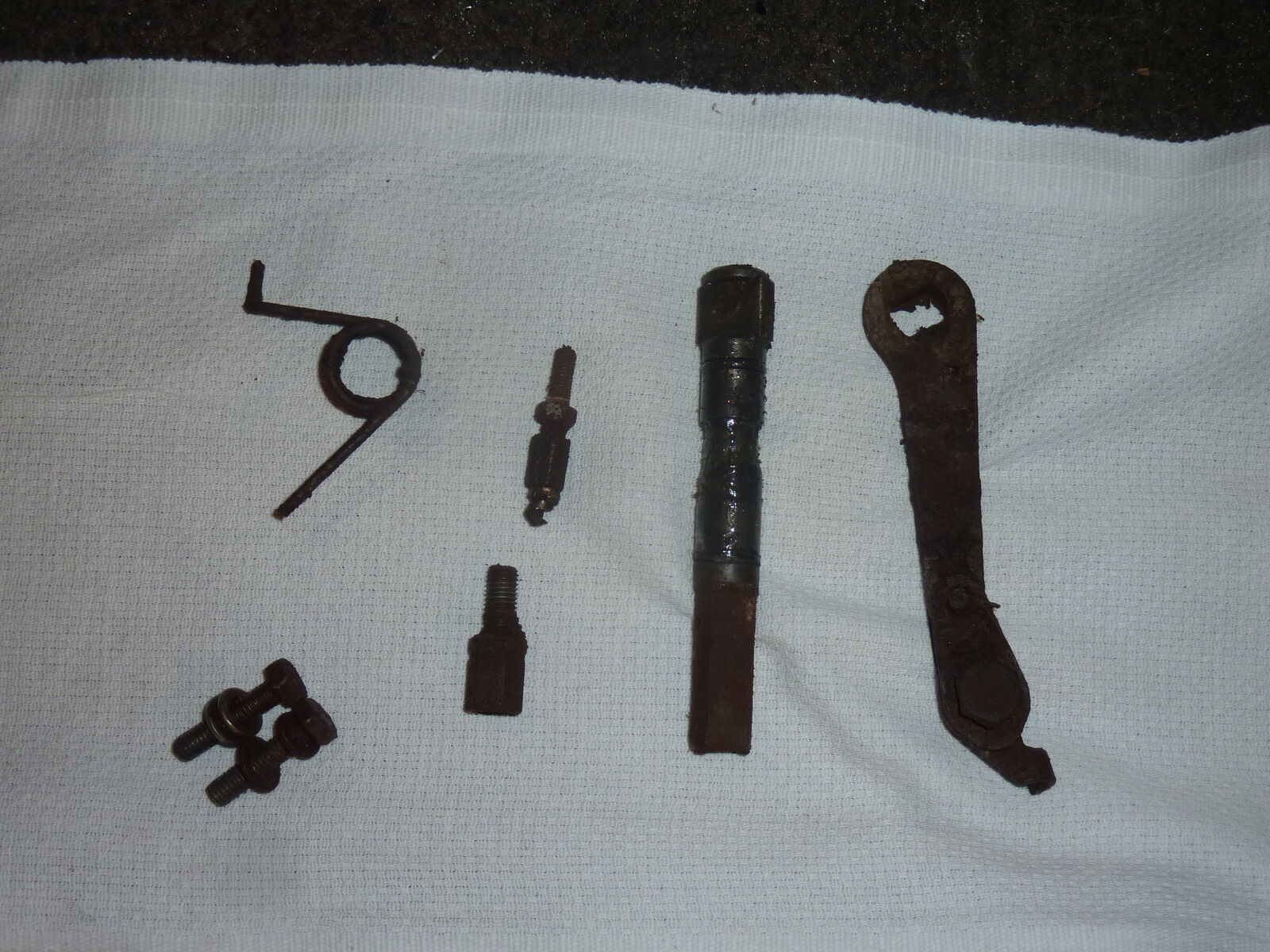

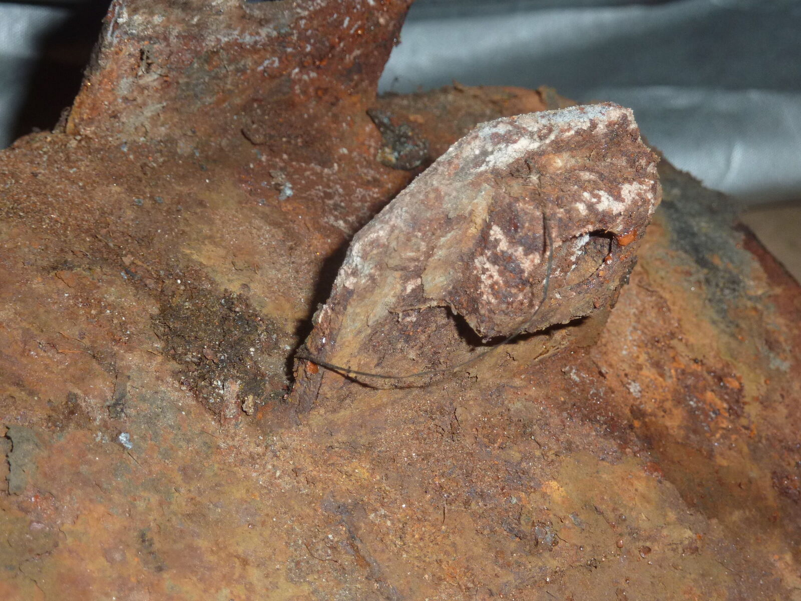

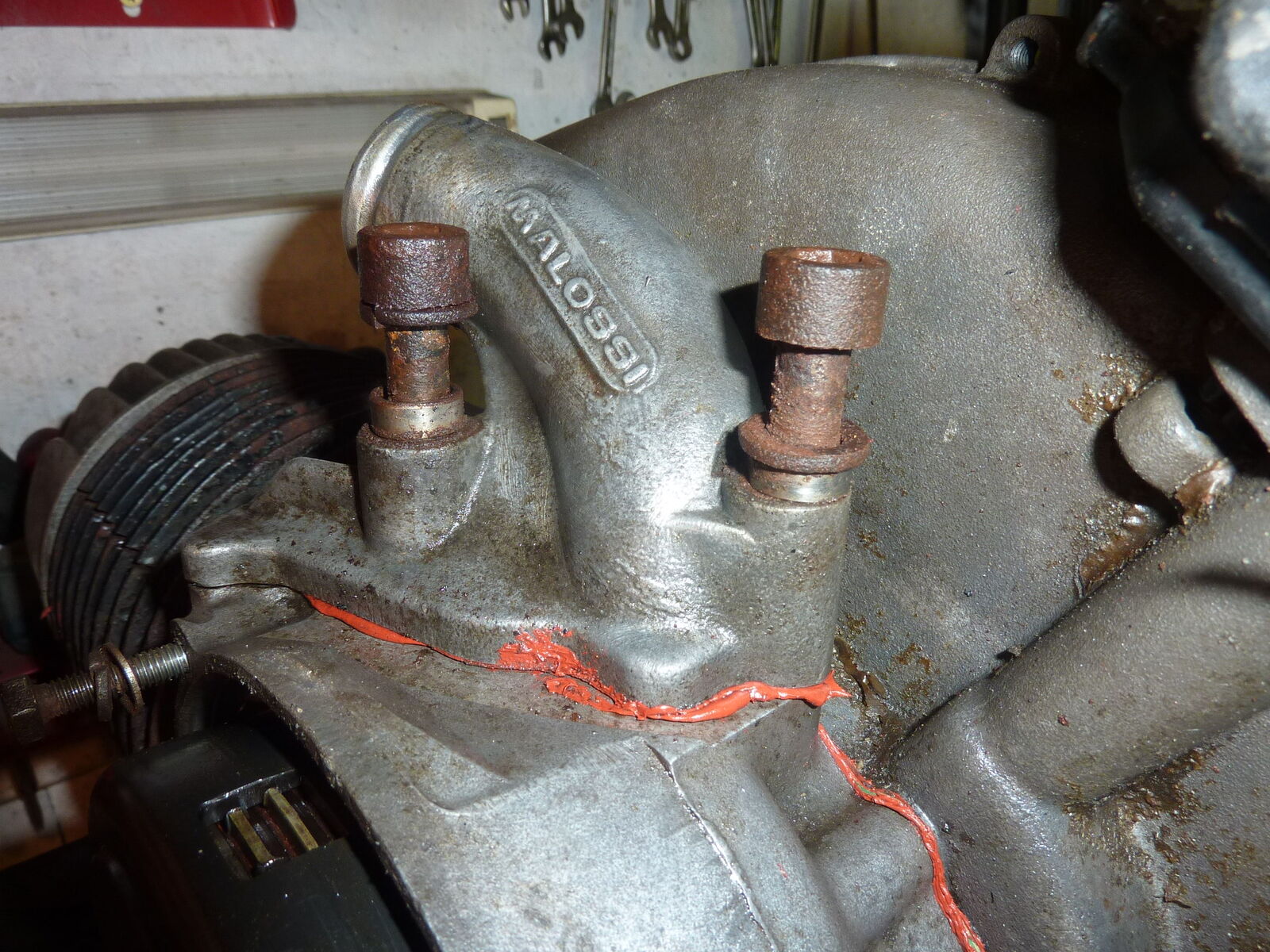

    hatte mein wintermoped jetz paar wochen länger stehen lassen.. weil immer was anderes war..
    Bewegungsfahrt ging nicht wegen völlig deffekten Silent.. 6 Jahre alte Jockeys im Gespannbetrieb...
    naja..jetz nur neue silent...alles ..sehr Patiniert.. 1,5h Auspuff abbauen, 1h Kulu..komisch das die so fest war.. alle bolzen raus.saubermachen, fetten, wieder rein... zylinder ziehn..aha.beide Kolbenringe fest..drum...aha..bremse war auch fest..etc... dauer wieder alles zu lang...

    Aber, was ist denn mit den Kühlrippen?
    Sowas hab ich noch nicht gesehen ...

    bessere Kühlung durch vergrösserung der Fläche :tues:P:-3
