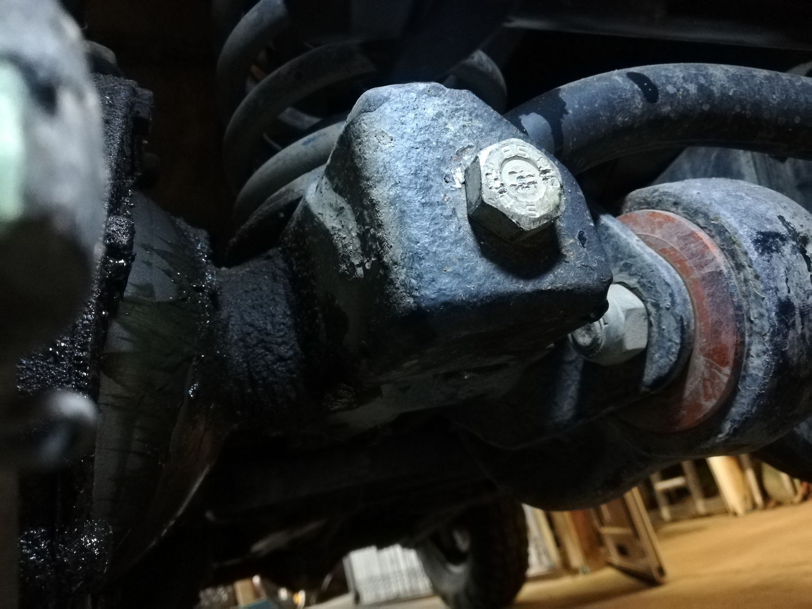

    Mal eben am Benz den vorderen Panhardstab wechseln. Habe noch einen wo schon die neuen Buchsen drin sind.
    Aaaaber,mal eben...
    Beide schrauben in den Buchsen festgerostet. Die eine Seite war einfach. Da kommt man mit der FLEX dran.
    An der anderen nicht. Morgen wird das mal kuschelig warm gemacht mit nen Brenner
    Gut zureden nutze bis jetzt nix.
    Rostlöser ist schon dran.
    Morgen geht's weiter.
    Den noch tauschen dann entlich zum TÜV. Ist seit Dezember fällig...
    Vorderachse muß auch neu abgedichtet werden. Simmering innen ist im Sack

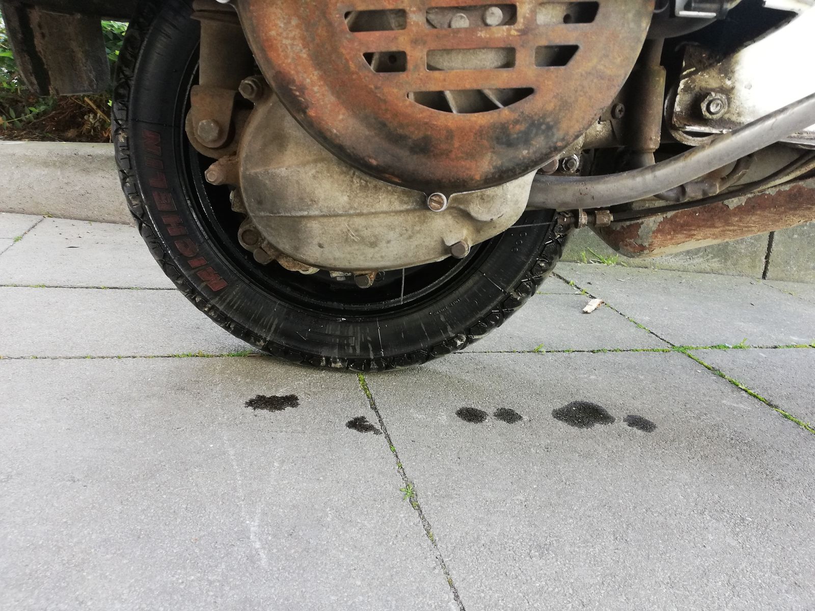

    Erste Fahrt mit der PKS.
    Schlimmer als die Exxon Valdés...

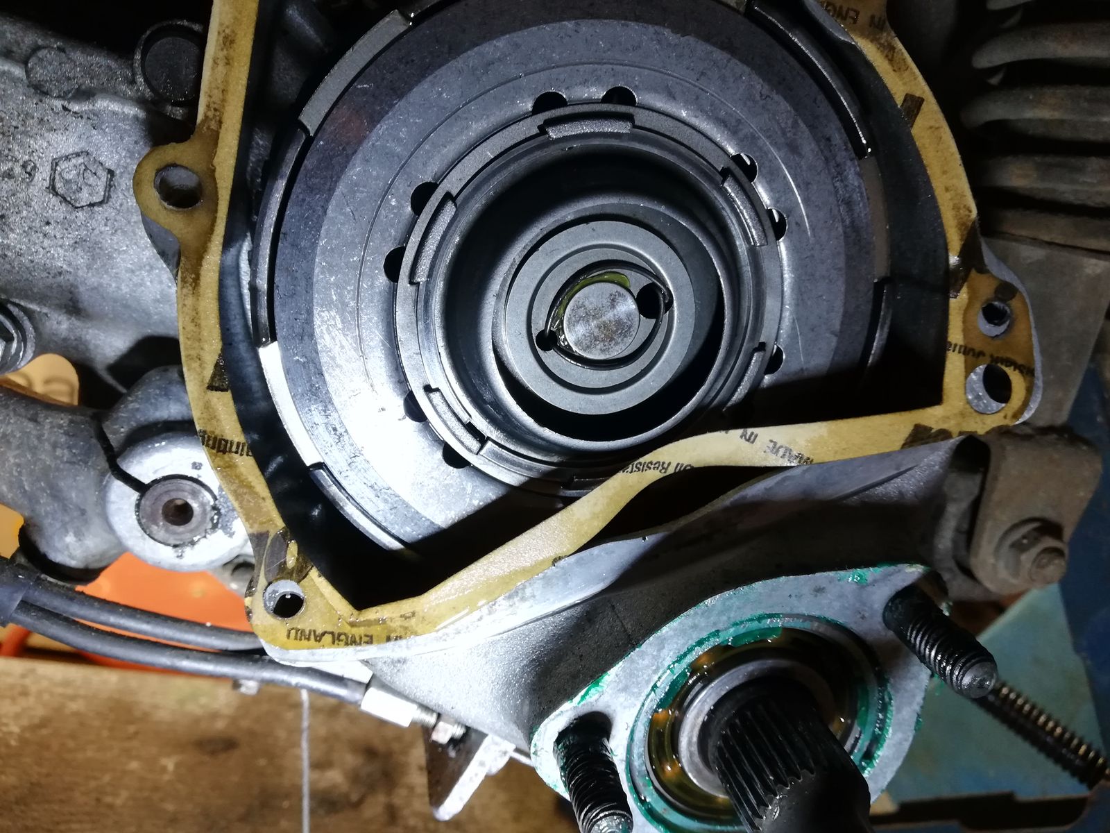

    Ist wohl die Dichtung am Kupplungsdeckel beim Einbau verrutscht. Hatte nur ne kurze Probefahrt gemacht. Heute dann damit nach Hause. Also morgen in den Caddy packen und wieder zur Werkstatt damit. Da benutzt man einmal kein Dichtmittel und dann sofort das ....
    Übeltäter gefunden....
