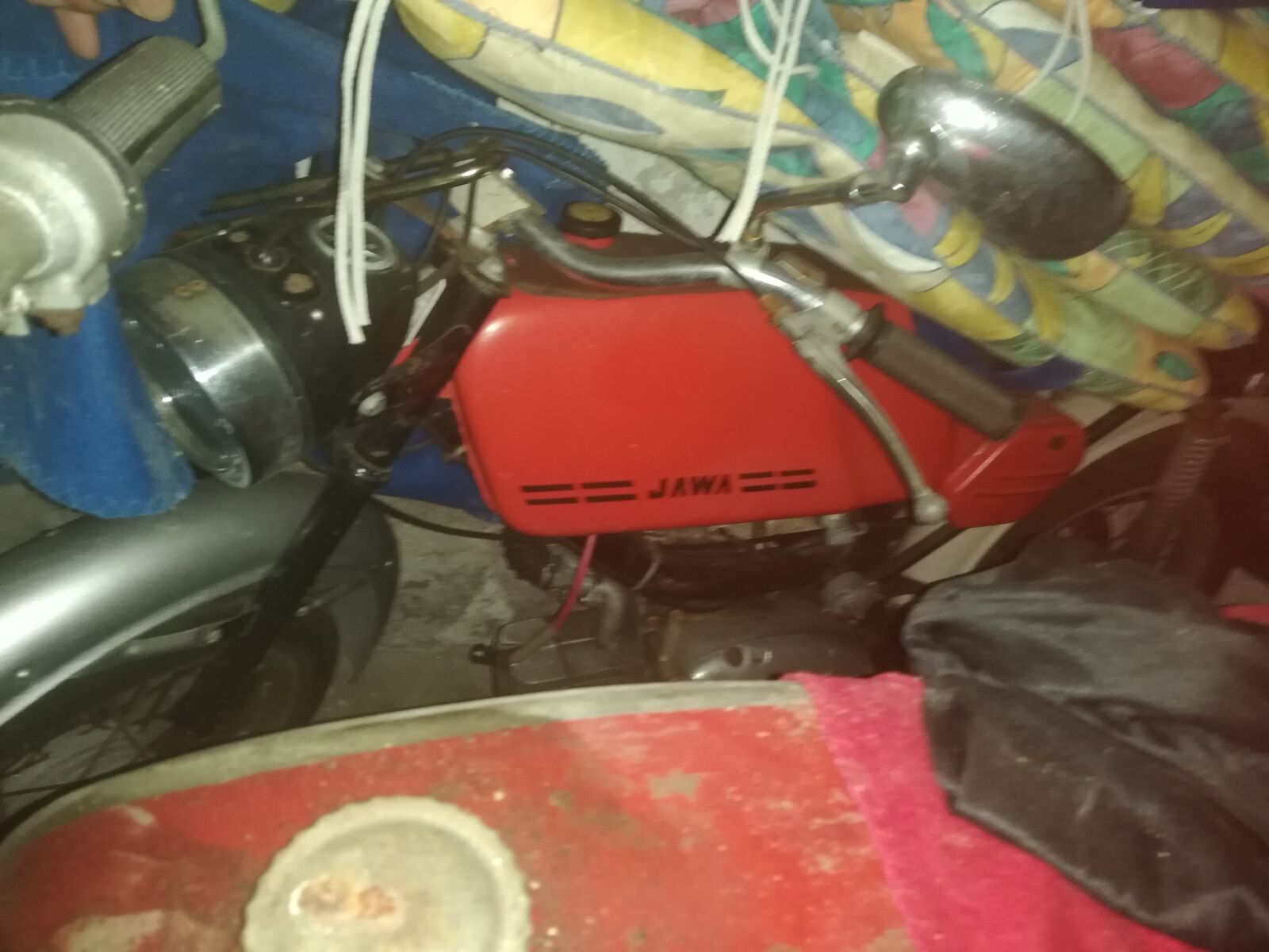

    Ohne scheiß.
    Ne MZ wurde mir letzte Woche angeboten. Steht schon ewig. Mit ddr Kennzeichen dran.
    Und ne 50er Jawa
    Aber zum Glück habe ich kein Platz mehr ....

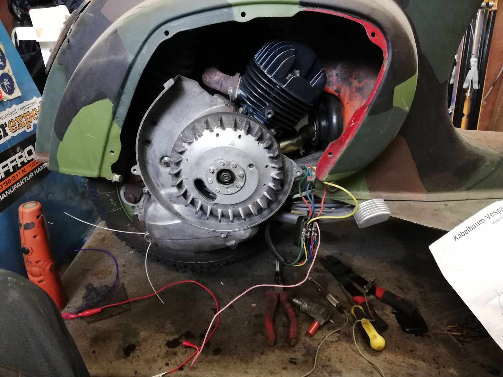

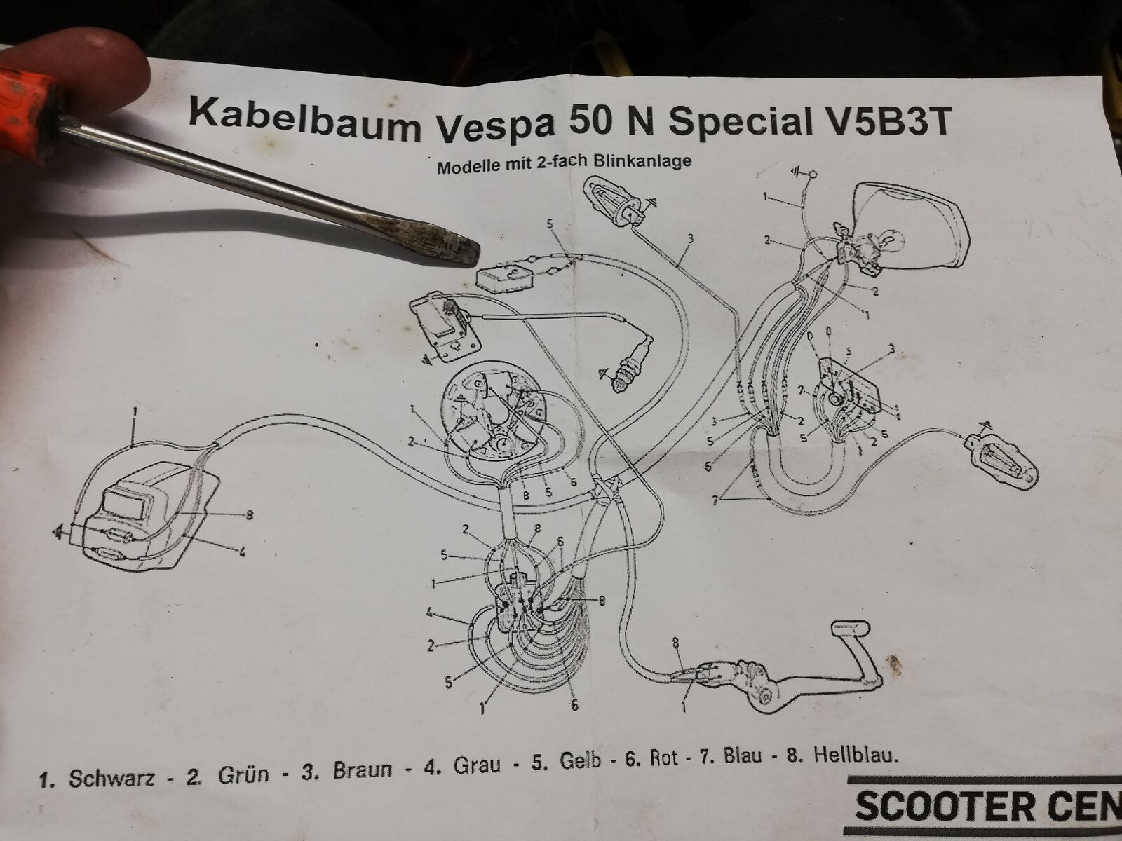

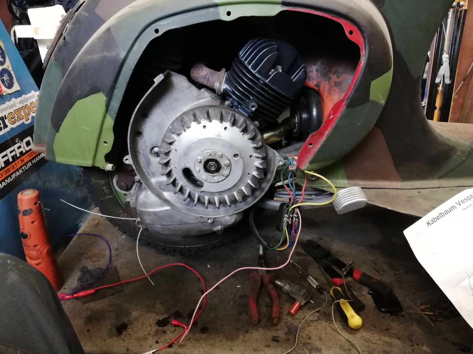

    Ich sach doch das das nix wird. Alles nach Plan angeschlossen. Kein zündfunke. Vermute es liegt an der zgp. Vielleicht werde ich doch mal geld in eine vape investieren müssen....

    Und was in drei Teufels Namen ist das für ein Kästchen wo die beiden gelben Kabel rein gehen
      • 252.04 kB
    Blinkrelais, ist normalerweise unter der Bank im Vergaserraum vorne dran.

    Kein zündfunke.
    Liegt es event. an der Bremse? Bremslichtbirne ok? Ansonsten klemm die Bremse mal ab und probier dann.

    Hat das was damit zu tun? Ist keine birne drin. Weder vorne noch hinten. Blinker auch nicht.
    Stimmt. Blinkrelais ist nicht drin.
    Danke
    Das ist ja das Geheimnis des 6V-Stromkreises. Wenn du die Bremse trittst dann wird der Kreislauf direkt zur Zündkerze unterbrochen und die Masse geht über die Bremslichtbirne an den Rahmen. Wenn nun keine Birne drin ist dann entsteht kein vollständiger Kreis also auch kein Zündfunke.
    Allerdings müßte dann, außer der fehlenden Birne, auch ein falscher Schalter oder eine nicht komplett zurückgehende Bremse vorliegen.

    Wenn alles korrekt angeschlossen ist würde quasi Zündfunke da sein aber bei gedrückter Bremse wird Zündfunke unterbrochen wenn keine Bremslichtbirne montiert ist.

    Ich stecke morgen mal Birnen rein und dann mal schauen was passiert
