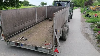

    Den Anhänger habe ich heute fachmännisch zerlegt. Die Seitenwände waren mit Silikon in der untersten Schiene eingeklebt. Gut das ich auf grobes Werkzeug zugreifen kann....
    Da waren die Wände schnell demontiert.
    Morgen geht's ans aufbauen.
    Nächste Woche zum wiegen

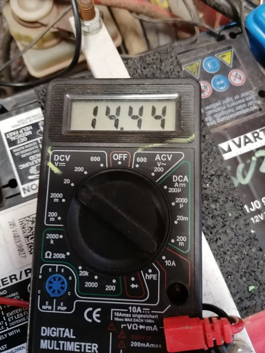

    Bin mit strippen feddich geworden. Bremsen sind jetzt hoffentlich auch passend eingestellt.
    Die Winde und hintere Stoßstange an der Suzi sind jetzt auch ab. Die Winde hat einen defekt. Zieht bis auf 8V den Ladestrom runter.
    Winde abgeklemmt und siehe da,die Suzi läuft viel ruhiger. Ladestrom ist jetzt schon fast zu viel...
    Montag wiegen und dann werde ich sehen was noch alles weg muss oder obs reicht :D .

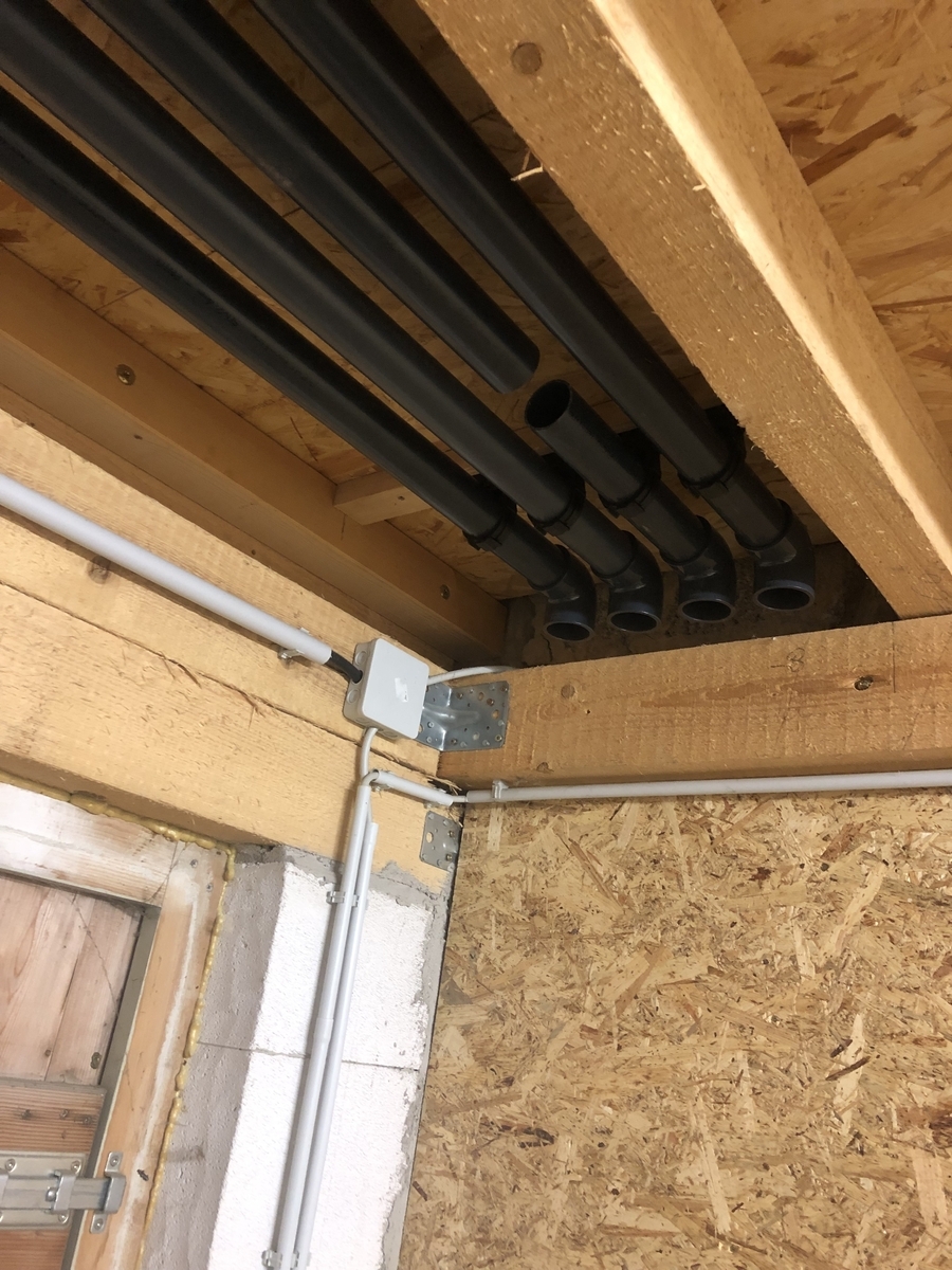

    Na dann mal mein Tagwerk heute (neben Rasenmähen bei der Mutter)...
    Also, man muß sich das so vorstellen. Ich will in der Remise, die eine Tür auf die Terrasse hat, komplett die gesamte Technik installieren ohne eine Schlauchschellenverbindung. Aus der Remise sollen dann nur noch 4 Hartrohre 50 mm kommen, an die Zu- und Ablauf Planschbecken und Zu- und Ablauf Solarpanel.
    Ab da geht es dann mit Schläuchen weiter:
    Innen mußte ich von den 4 senkrechten Bohrungen auf eine flächige Verteilung kommen, um damit hoch und über die Türe zu kommen:
    Dann an der Decke wieder um 90 Grad gedreht in Richtung Installationswand:
    Von da geht es dann runter zu der nun seit heute mit OSB beplankten Fachwerkwand zur Scheune:
    Mal provisorisch die Sandfilteranlage da hin plaziert, Pumpe und Sandfilter werden aufgeteilt und dort auf noch eine zu installieren Fläche befestigt.
    Das ganze Rohrgedöns mit dem Solar-3-Wege-Ventil, den vielen Kugelhähnen und der Steuerung wird dann auf die OSB-Beplankung genagelt.
    Auch an die Filteranlage kommt eine Festverschraubung.
    Auf meinem Planzettel wird dann jeder vollends kapieren, wie das werden soll... lmao
    Ich hoffe, ich blick da noch durch...
    Es müssen noch ein Rückschlagventil an der Leitung zum Skimmer eingesetzt werden und eine Wasseranschluß, um die Saugleitung vorab zu befüllen.
    Die Pumpe läuft sonst zulange trocken, wenn sie die Wassersäule über den Türsturz heben muß.
    Sowas entsteht so Stück für Stück. Verklebt ist noch nix, nur gesteckt, bis alles steht.

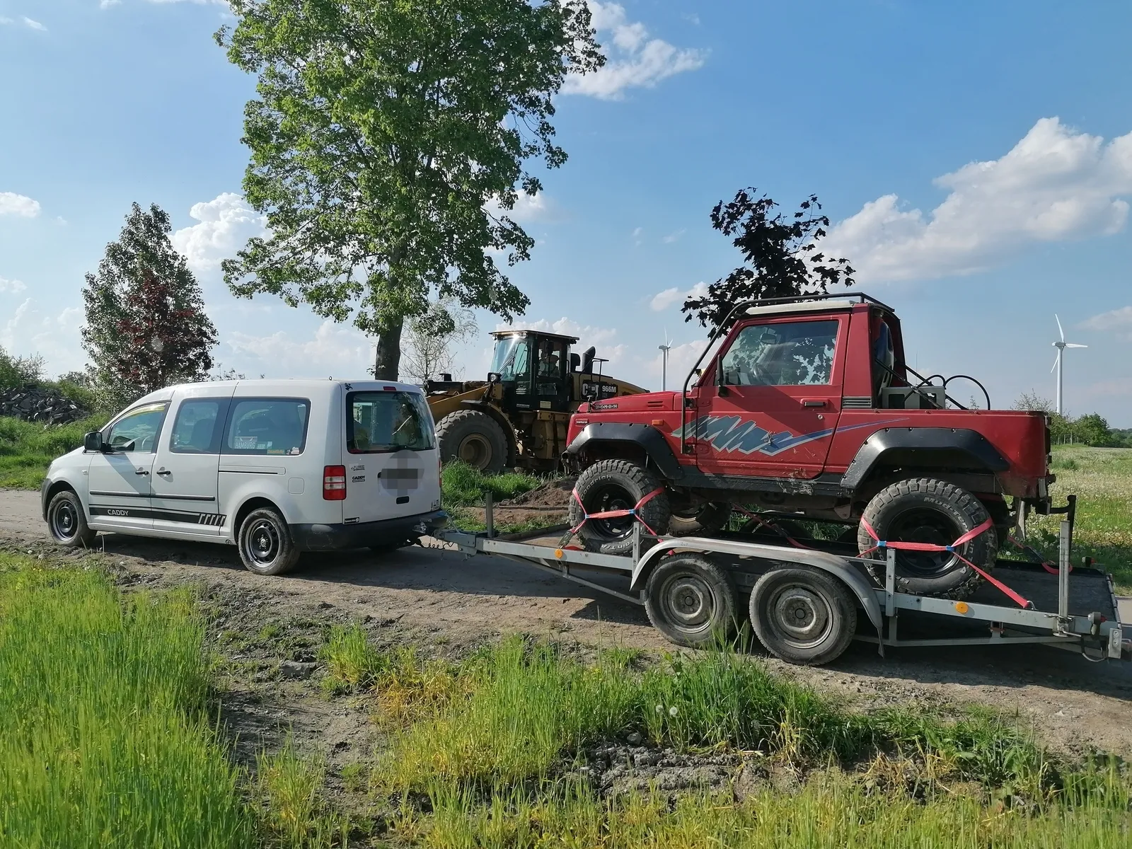

    Gruß Marco
    Moin
    War heute mit den abgespeckten Anhänger mit Suzi drauf auf der Waage.
    1500kg darf der Caddy ziehen. 80kg Stützlast...
    1490kg wiegt der angehänge Anhänger mit Suzi drauf jetzt nach dem abspecken.
    Abgehängt 1580kg...
    Die Suzi noch etwas weiter nach hinten stellen dann passt das auch mit der Stützlast
    Hätte nicht mit gerechnet das da so viel Gewicht runter kommt.
    1940 kg war die erste wiegung vorm strippen.
    Demnächst noch die Bodenplatte durch Aluriffelblechstreifen ersetzen dann mit Wiegekarte wiegen und das neue Leergewicht eintragen lassen. Und grüne Kennzeichen für Sportzwecke.
    Ick freu mir....
    Wochenende endlich spielen mit der Suzi
    tonitest
    2,006
    13,426
    2,270
    • May 15, 2023 at 18:44
    • #18,373
    Warum? Brauchst Du doch gar nicht.
    Entscheidend ist das tatsächliche Gewicht des Anhängers, nicht dessen zGG.
    Ich würde da nix ändern.

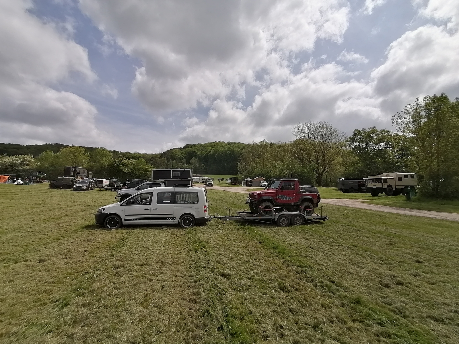

    Bin heute gut im Mammutpark angekomme. Der Caddy hat den hänger wunderbar gezogen. 7.4L/100km. Damit kann man zufrieden sein. Rückweg gehst aber länger Berg auf. Da wird er mehr brauchen. Hatte etwas Bammel vor der fast 5km Gefällstrecken im Eggegebierge. 4 . Gang rollen lassen mit Motorbremse. Schön mit 75/80kmh runter ohne einmal auf die Bremse zu treten.
    Gestern Abend noch Bremsen am Anhänger eingestellt. Das war schonmal kein Fehler gewesen. Stützlast ist auf 60 kg. Passt. Natürlich ist gestern die Stromverbindung zur externen Spritpumpe abgekackt. Fix ne Leitung von der Batterie zu nen Schalter am Armaturenbrett gelegt. Von da zur Spritpumpe. Mit Sicherung dazwischen.
    Morgen geht's das erstmal richtig in den Dreck. Viele Autos hier. Und kuriose und Hammergeile Gefährte.
    Jetzt noch etwas an der brennbox sitzen und dann ab in den Caddy. Etwas frisch isses hier. 5 Grad.

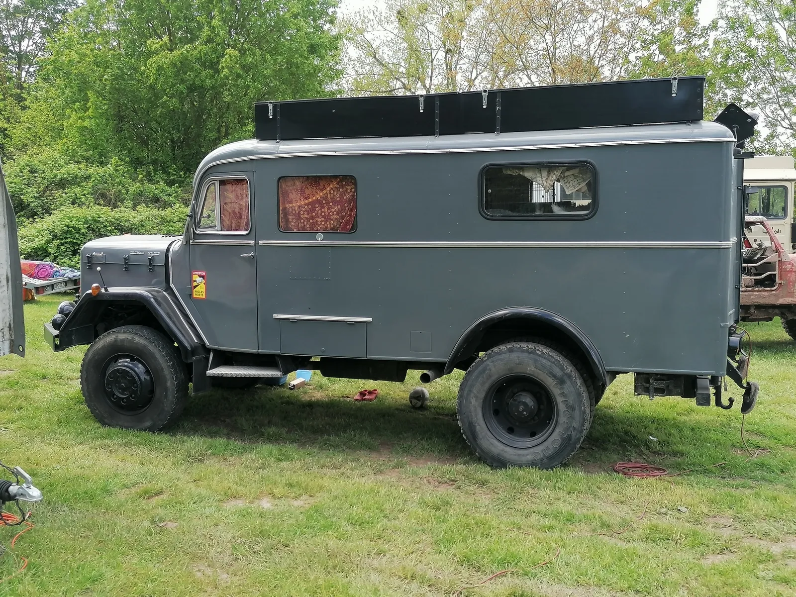

    Der Magirus gefällt mir persönlich besser. Ist ein ehemaliger Bahnarbeiter Wagen.
    Die Dresine wurde hinten dran gehängt sagte der Besitzer. Umgebaut auf V8.
    Aber der KAT ist auch geil
