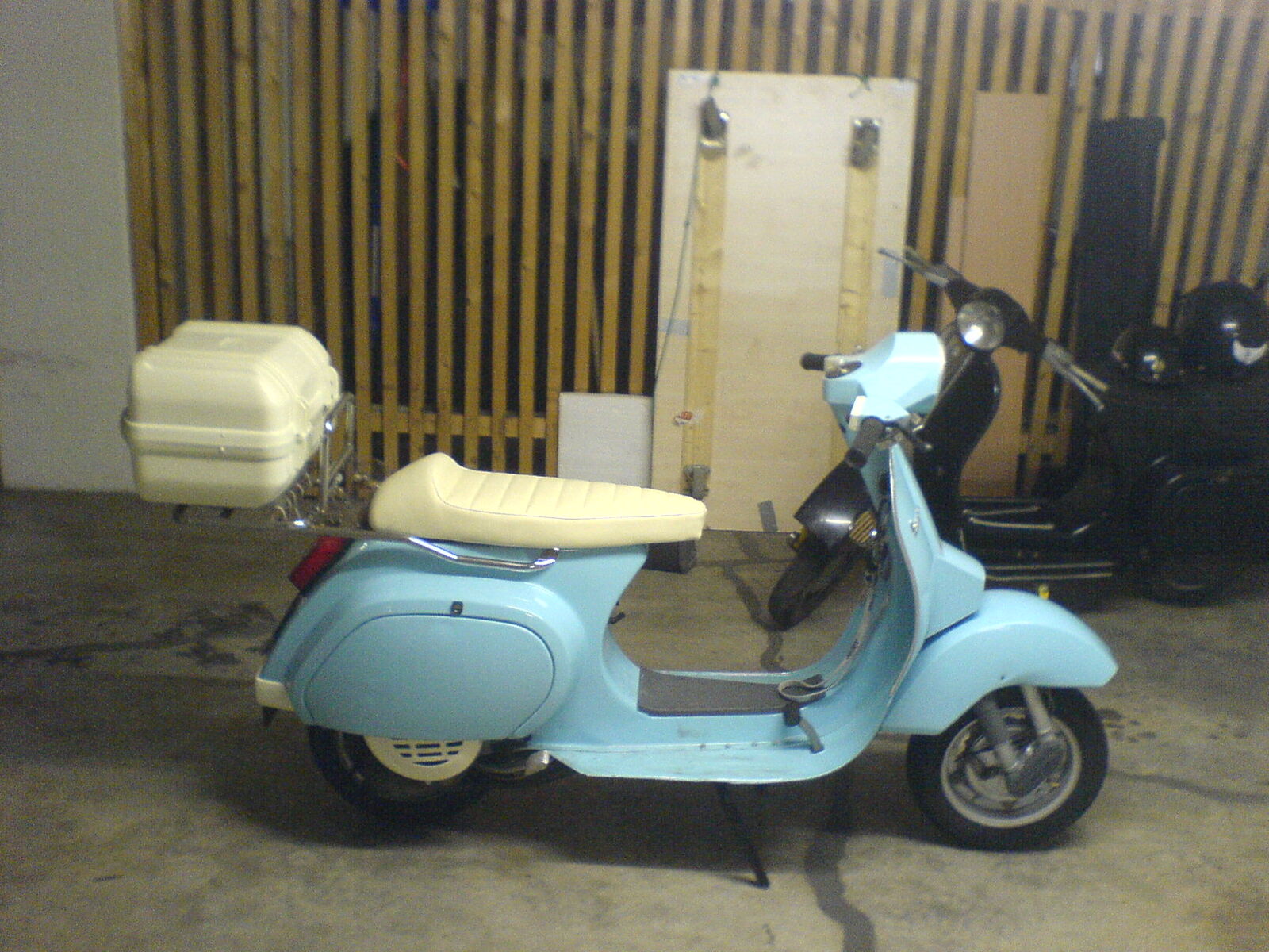

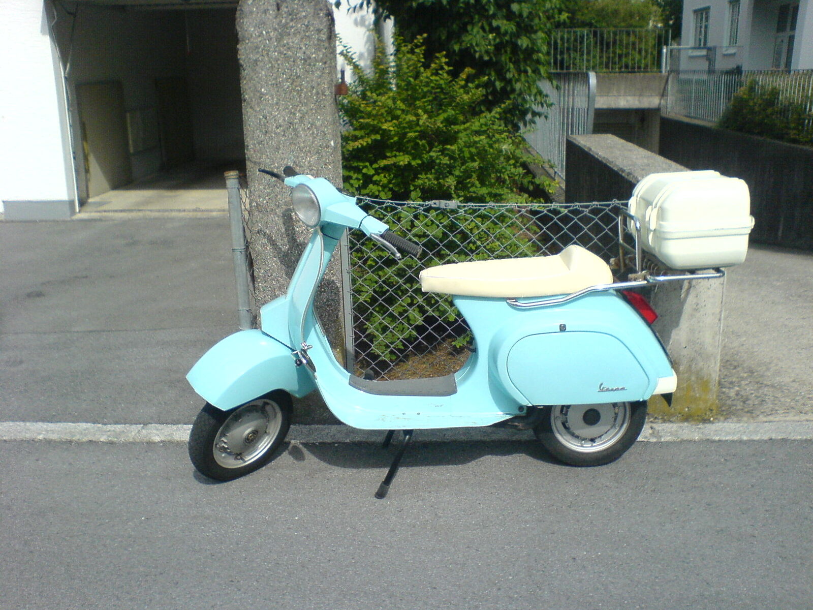

    so, hab mal ne neue sitzbank rangetüdelt...
    bin mir aber noch unschlüssig obs mir gefällt! von der sitzposition her isses auf jeden fall angenehmer, da ich jetzt 5cm tiefer sitze und so die smallframe-rückenschmerzen ausbleiben sollten.
    möcht mal eure meinungen wissen!
    gruß der pola

    sieht gut aus....
    was ist das für eine?????

    also fals du die mal verkaufen willst ich nehme die sofort

    ---------------------------------------WOW--------------------------------------------------------------
    PHANTASTISCH!!!
    ...aber zwei, drei fragen hätte ich da:
    1 Wie hast du die motorabdeckung lackiert, einfach grundiert und gesprayt?
    2 Wie hast du hinten das häßliche graue Plastik so gut hinbekommen,bestimmte farbe,gesprayt?
    3 Was ist das für nee Sitzbank und wie draufbekomen?
    Aber sieht wirklich GEIL aus.
    Meine Susi soll auch mal in dieser Liga spielen :D :D :D

    Sieht sehr gut aus. Ist die eigentlich noch gefedert? Rückenschmerzen werden wohl weniger sein, aber auf längeren Strecken wird Dir wohl der A.. weh tun?
    Aber gefällt mir.

    Gefällt mir persönlich nicht gut. Ich finde die Sitzbank vorne zu lang. Auch die Farbe ist nicht so meines. Glücklicherweise sind ja aber Geschmäcker...und so weiter...

    1. war ziemlich verrostet des ding, also gestrahlt, grundiert, lackiert
    die farbe is n normaler kunstharzlack, im obi mischen lassen
    2.die gleiche farbe wie die abdeckung, nur noch n bisschen elastikzusatz zugegeben.
    die plaste vorher abgeschliffen und mit sealer, nem speziellen haftvermittler, grundiert
    dann ganz normal lackiert
    3.die sitzbank kommt von ebay, gibts noch in schwarz bzw braun
    draufbekommen...?! was nicht passt wird passend gemacht ;)
    Aber gefällt mir.
    gefedert ist sie leider nicht mehr, aber relativ gut gepolstert! wollte unbedingt tiefer sitzen, um die haltung aufm roller n bissl ergonomischer zu machen... is leichter tiefer zu sitzen als den lenker zu erhöhen, nicht?!
    außerdem ist mit ner sitzlänge von knapp 45cm immernoch genug platz für zwei. man muss zwar n bisschen kuscheln, aber das muss ja nicht zwingend schlecht sein... ;)
    gut, wegen der farbe lässt sich streiten... aber dass sie vorne soweit übersteht stört mich persönlich auch noch ein wenig! hab sie erstmal so befestigt dass sie hinten einigermaßen bündig ist, bin aber schon die ganze zeit am überlegen ob ich sie nicht noch so ca 5cm nach hinten versetze... mit dem koffer hintendrauf dürfte es nichtmal so sehr auffallen, ansonten könnte man ja noch irgend n chromlogodingens ala lambretta draufmachen..

    vielleicht kannst du ja vorne einen helmhalter unter die sitzbank bauen. dann sieht es vielleicht funktionaler aus. sonstwürde ich das auch mal mit zurücksetzten probieren. sonst sehr schön.
    gruß
    Vespaholiker

    oh mein gott, nimms mir ned übel, aber bau des teil von deiner geilen vespa :thumbdown:

    Ich finde sie super, nur bisschen spitz nach vorne, aber ich möchte meine auch tiefer machen und von daher echt gelungen.
    LG
    Mark

    ich würd sie auch n paar cm nach hinten versetzen, denke daß der überstand hinten beiweitem nicht so stark auffällt wie vorne..

    Ist ja auch für die PX, das Ding.Kommst du noch an die Verriegelung ran.Und umbedingt nach Hinten damit ,fällt ja nicht mit dem Gepäckträger auf.Aufden Bildern schaut die Kante vorne an der Sitzbank ziemlich spitz aus.Ist das in Natura auch so(also nicht der Anfang ,sondern da wo das Leder umgeschlagen wurde)

    Ich finde sie etwas zu "gerade" und lang halt.
    Aber sonst sehr schön.
