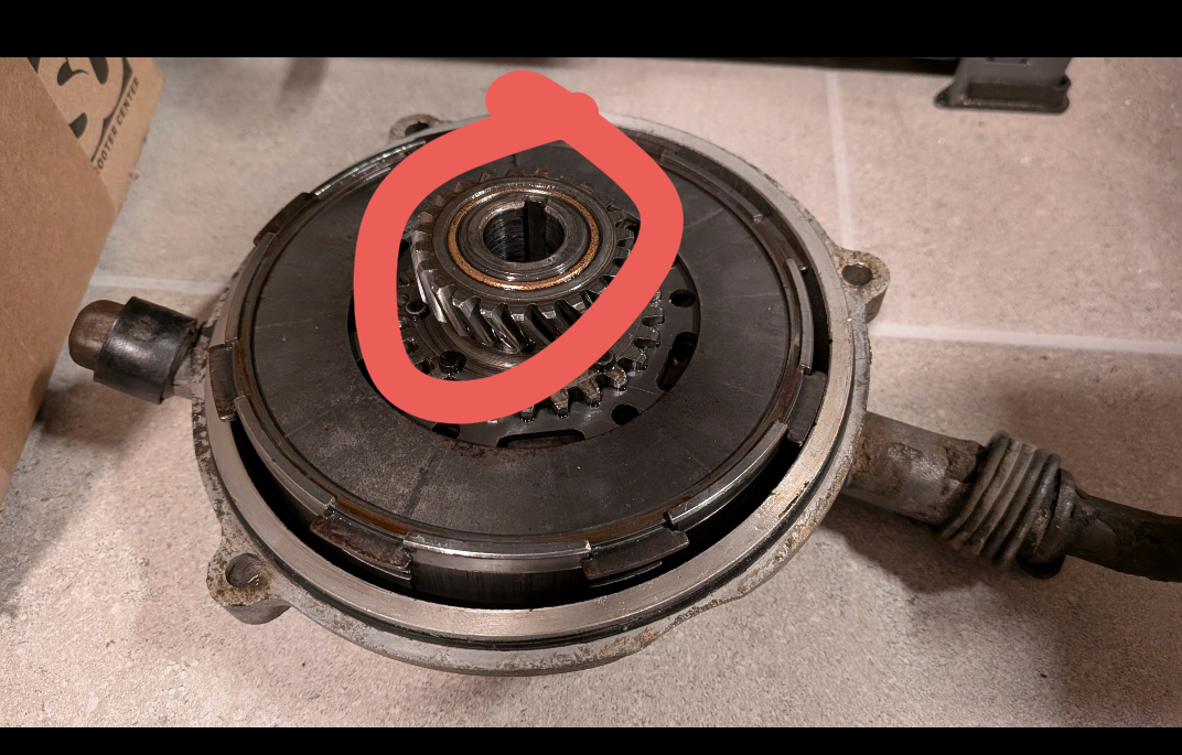

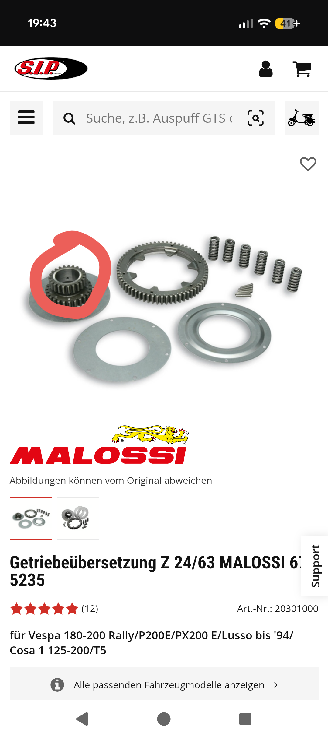

Ist natürlich kein Konus, jedenfalls meine ich die Fläche mit der Nut für den Federkeil. Das fehlt doch bei dem Malossi Kit?
