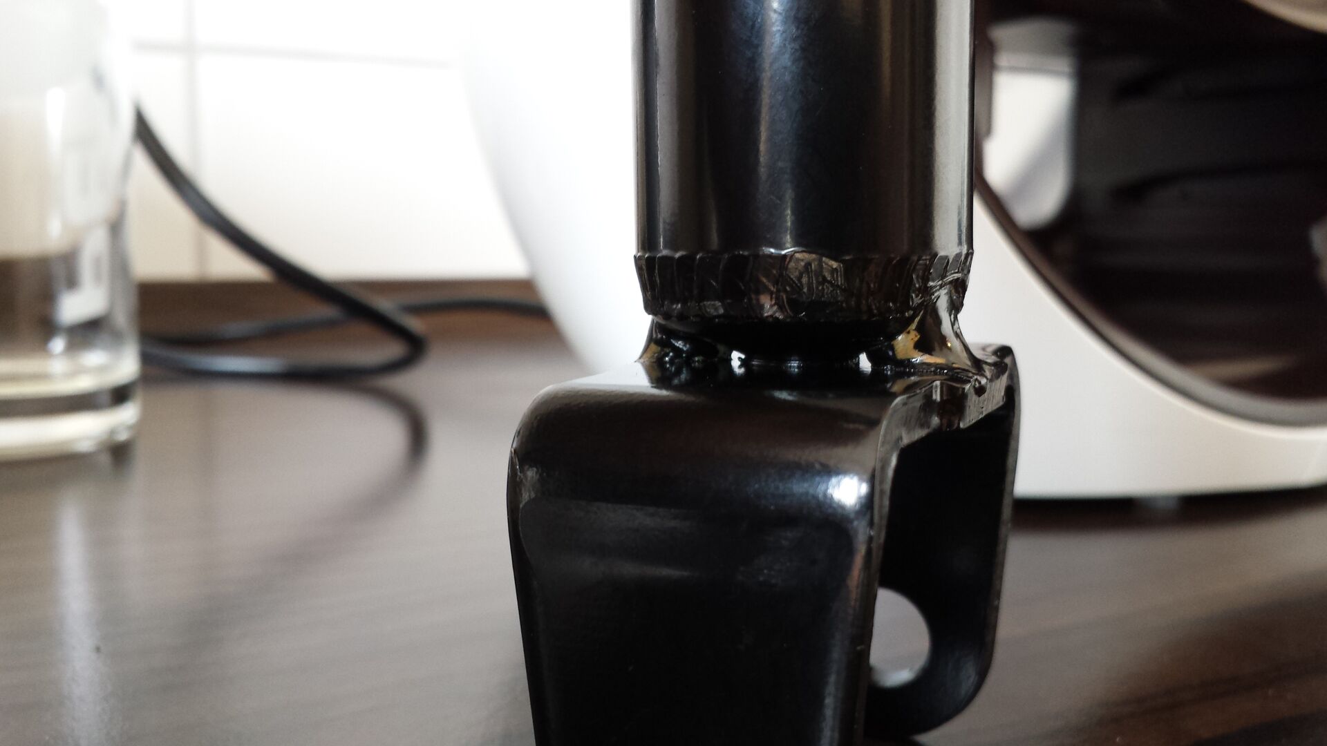

    Habe mir einen neuen originalen Stoßdämpfer hinten für die Px gekauft.
    Hab jetzt wo ich ihn mir angeschaut habe gemerkt, dass er nur mit 2 Punkten unten geheftet ist.
    Da zwischen sind die Teile in der mitte glaub ich auch mit einem Druckpunkt verschweisst.
    Aber kann das normal sei oder haben die die Rundumnaht vergessen?
