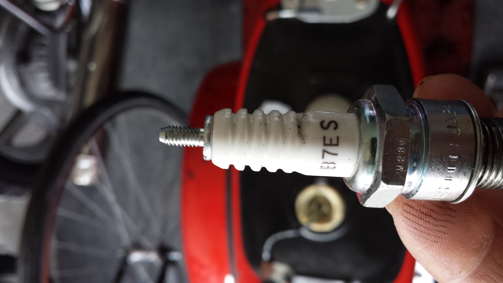

Hallo Uchin,
wie kommst du zu der B6ES?
Im GSF-Wiki wird für die PX200 original die B7ES angegeben, getunt auch B8ES.
Ich denke, die B6ES wirst du nicht "rehbraun" hinkriegen.
Gruß, Klaus
Hab mich bei der Zündkerze geirrt hab doch die richtige drin.
P.s. ND ist 50 120.
Sollte eigentlich nicht das Problem sein oder? -
