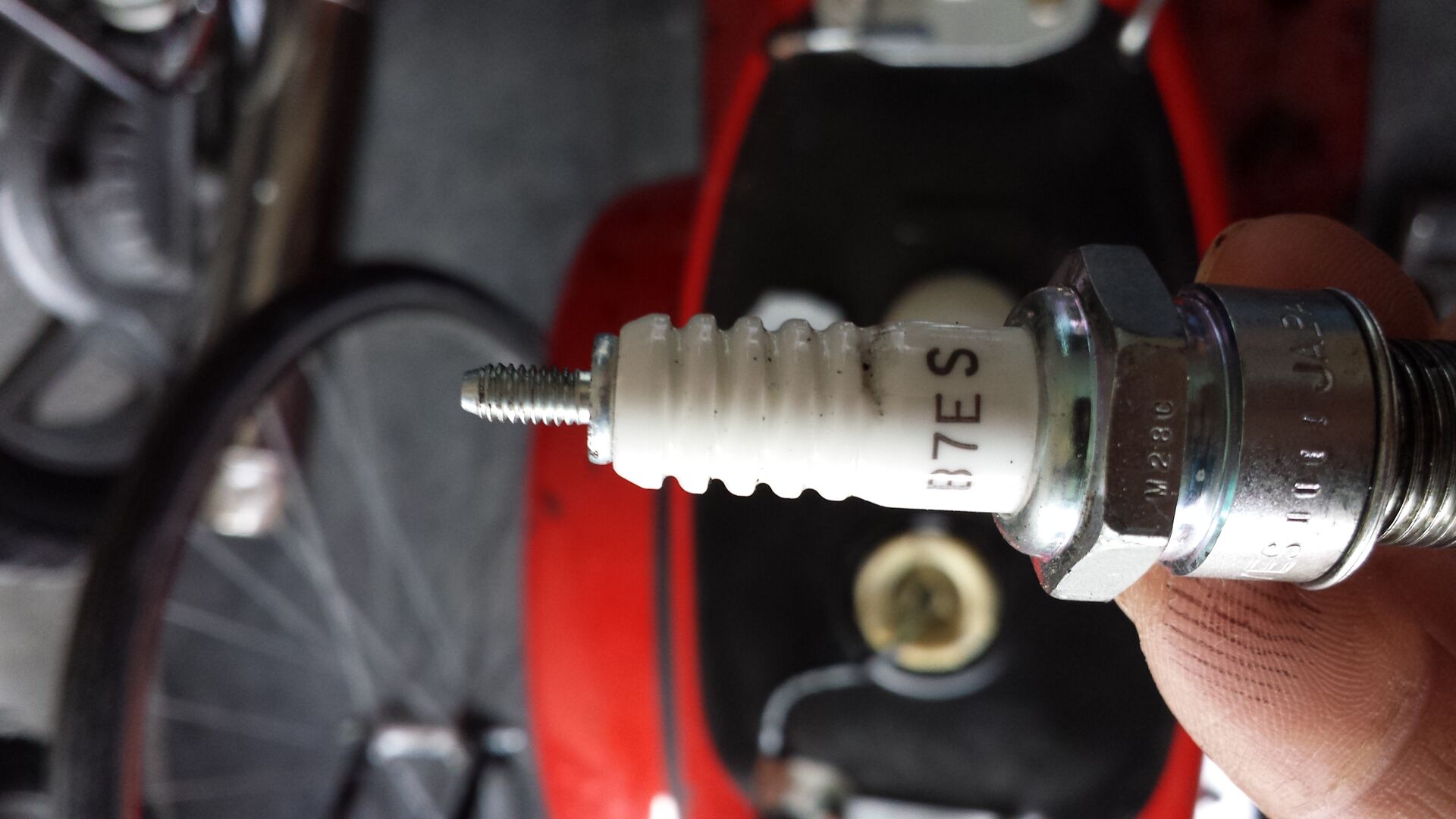

    Eine Fahrt hab ich schon gemacht, aber mir wurd die Zündkerze leicht weiss trotz 128er HD.
    Fand ich ein wenig komisch, müsste doch hoch genug sein die HD.
    Ist echt noch n bissl Abstimmungsarbeit.
  • Der Motor spricht auf die Einstellschraube an, die Drehzahl steigt auch schön an, aber wenn die Drehzahl ca am Scheitelpunkt
    ist, dann hab ich die Schraube komplett am Anschlag und der Motor stirbt nicht ab sondern bleibt auf dem Niveau.
    Dachte erst, dass es Falschluft ist, aber hab die Vergaserwanne und die Dichtfläche am Gehäuse kontrolliert
    und es war alles in Ordnung.
    Wanne neu abgedichtet und anderen Vergaser ausprobiert, aber auch mit anderem Vergaser gleiches Phänomen.
    Ist mir eigentlich auch egal, weil der Motor schön stabil im Standgas läuft, denke also nicht dass es Falschluft ist.
    [lexicon='ZZP',''][/lexicon] ist frisch auf 21 Grad abgeblitzt.
    Was würde mir eine kältere Kerze bringen?
    Hab jetzt eine B6ES drin.
