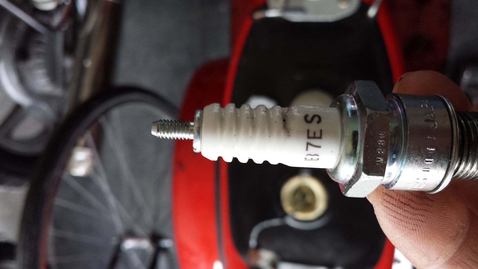

    • April 17, 2014 at 22:01
    • #468
    Der Motor spricht auf die Einstellschraube an, die Drehzahl steigt auch schön an, aber wenn die Drehzahl ca am Scheitelpunkt
    ist, dann hab ich die Schraube komplett am Anschlag und der Motor stirbt nicht ab sondern bleibt auf dem Niveau.
    Dachte erst, dass es Falschluft ist, aber hab die Vergaserwanne und die Dichtfläche am Gehäuse kontrolliert
    und es war alles in Ordnung.
    Wanne neu abgedichtet und anderen Vergaser ausprobiert, aber auch mit anderem Vergaser gleiches Phänomen.
    Ist mir eigentlich auch egal, weil der Motor schön stabil im Standgas läuft, denke also nicht dass es Falschluft ist.
    ZZP ist frisch auf 21 Grad abgeblitzt.
    Was würde mir eine kältere Kerze bringen?
    Hab jetzt eine B6ES drin.
  • kmetti
    5,713
    1,111
    73728 Esslingen am Neckar, Deutschland
    Cosa 200 FL, P80X
    • April 18, 2014 at 16:11
    • #469
    Hallo Uchin,
    wie kommst du zu der B6ES?
    Im GSF-Wiki wird für die PX200 original die B7ES angegeben, getunt auch B8ES.
    Ich denke, die B6ES wirst du nicht "rehbraun" hinkriegen.
    Gruß, Klaus

    • April 18, 2014 at 18:35
    • #470
    Hab mich bei der Zündkerze geirrt hab doch die richtige drin.
    P.s. ND ist 50 120.
    Sollte eigentlich nicht das Problem sein oder?
