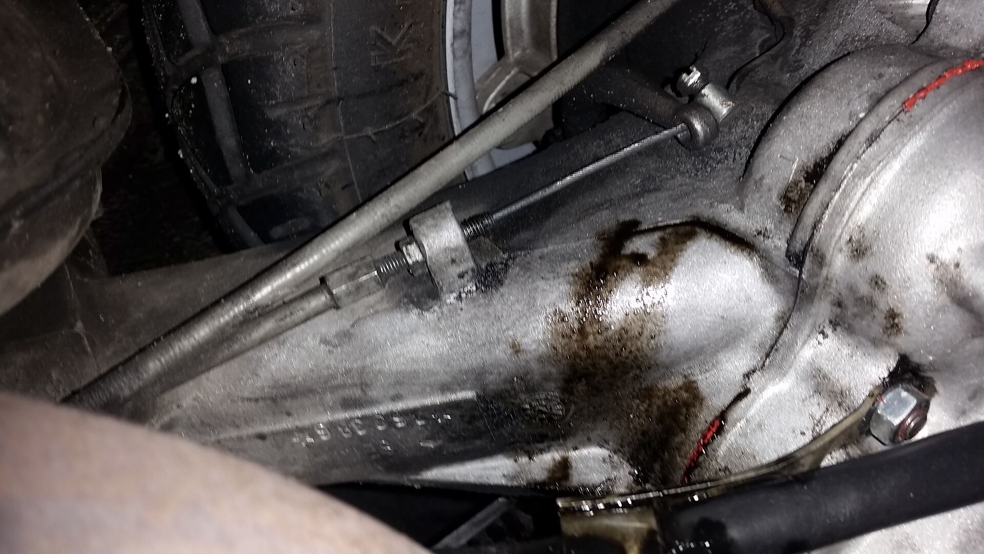

    • March 28, 2016 at 20:59
    • #994
    hi. hat jmd. noch ideen wo die siffe herkommt? riecht nich nach sprit. Kopf hat ich unten is au trocken. Um die zylinderfussdichtung wars auch trocken.

    • March 28, 2016 at 21:10
    • #995
    auspuffflansch ballert immer n bissle was raus und der zylinderkopf ist ohne "opel-zylinderkopf-grün" sowieso immer undicht. ist doch voll im rahmen. wo ist dein problem?`wer ganz dicht will, fährt parmakit ;)

    • March 28, 2016 at 23:03
    • #996
    Prob is das der nach 200 km wieder aussieht wie sau un au tropft. hab den vor 2 tagen geputzt daher siehts net so dramatisch aus.
