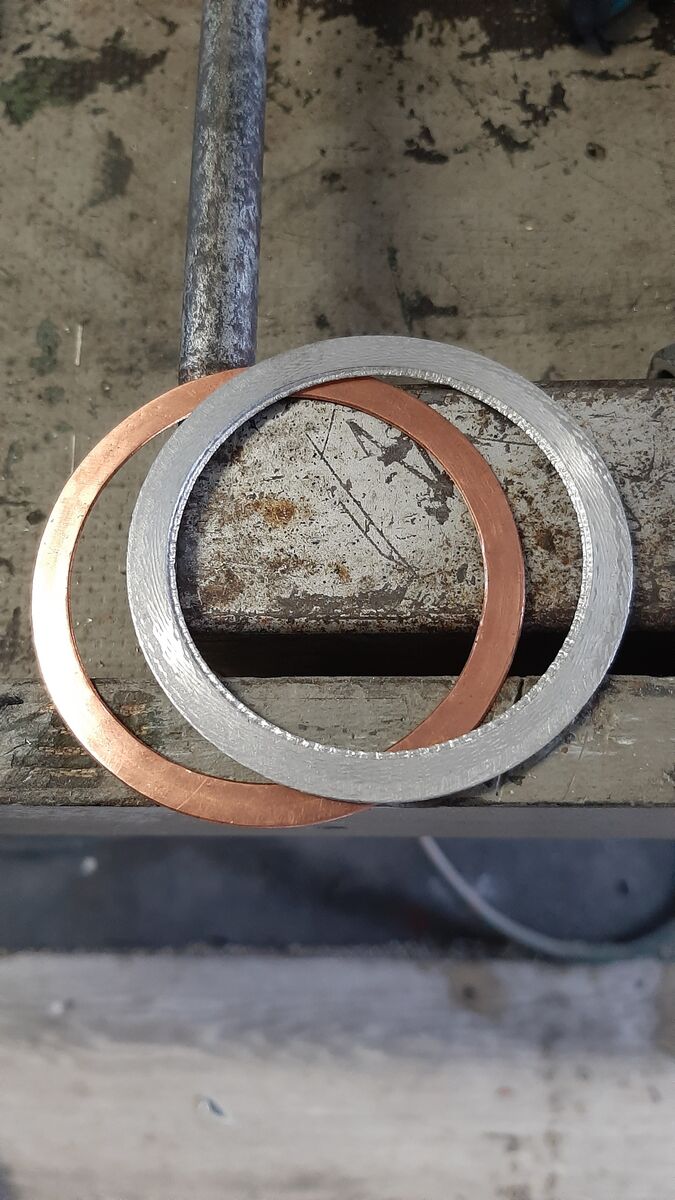

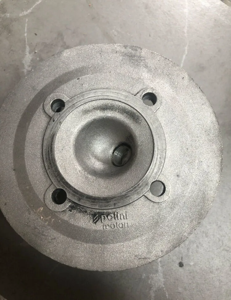

    Polini 133ccm Zylinderkopf! Gibt es mittlerweile was neues, diesen fucking Polinikopf vernünftig abzudichten :+4

    Welchen fährst du denn, den Race oder den Evolution ?

    • #1,517
    Der alte =O, ich denke das ist der Evolution?!?...
    Wenn es da nichts einfaches gibt( kupferdichtung) lass ich ne Nut reinstechen ...

    • #1,518
    Eher umgekehrt. Race alt und Evo neu.
    Für beide gibts aber Dichtringe...
    Kupfer lag in meinem Paket ( Race ), Alu ist selbstgedreht.

    • #1,519
    Okeee 🤗 ... Wie dick ist denn der Selbstgedrehten? Ich frage nur wegen der QK...
    Ich habe den Kopf, siehe Anhang ... Habe gestern das erst mal den 133 er gefahren , läuft eigentlich ganz gut( muss noch ein bisschen Düsen ), 1. 2. richtig gut 3. Mittel und der vierte konnte ich noch nicht richtig ausfahren ( meiner Meinung etwas träge),da ich ohne Nummernschild nicht Kilometerweit fahren möchte...

    • #1,520
    Was hast du denn sonst so für ein Setup?
    Ich fahr den Polini auch auf meiner ET3 und ich hab natürlich (X/) auch das Problem, dass er ein wenig sifft. Das hält sich aber bei mir zum Glück sehr in Grenzen.
    Ich hab auch schon mit einem Umstieg auf den neuen Zylinder geliebäugelt. Dann hätte ich statt Grauguss einen Alu und vor allem auch noch eine Kopfdichtung. :+8
    Aber nachdem der GG bei mir, mal abgesehen von dem bisschen Siff, sehr schön läuft, hab ich noch nicht die Notwendigkeit verspürt, tatsächlich zu wechseln.
