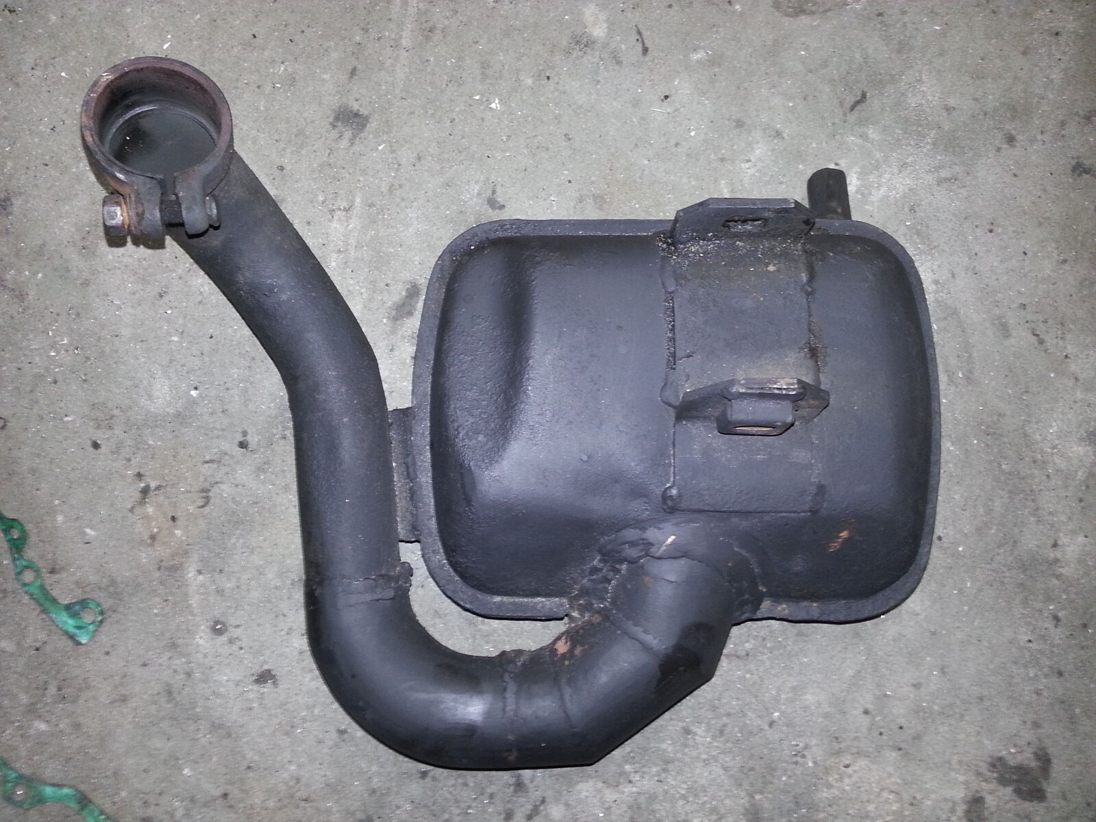

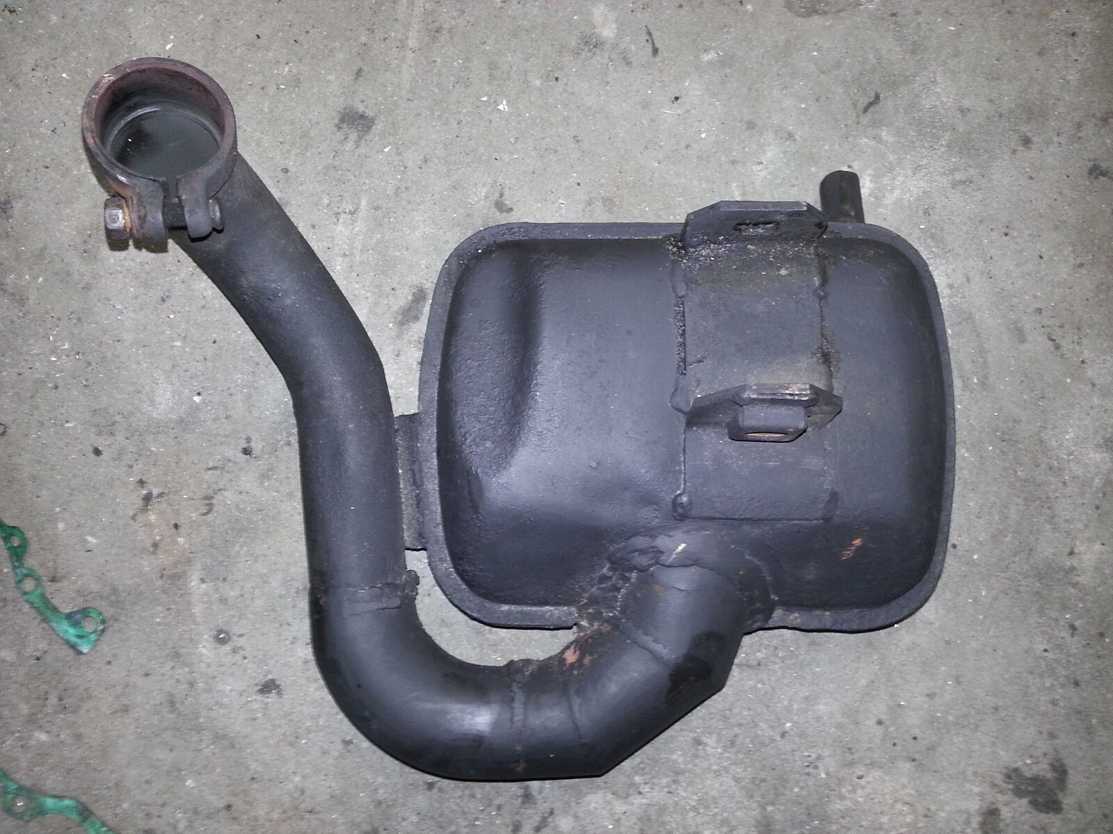

    ich hab den motor gester erst zusammengeabaut hat jetz ne langhubwelle vergasser und wanne ans gehäuse angepasst und das kleine loch von der schwimmerkammer in den düsenstock aufgebohrt aber immernoch die 118er HD drinne.
    ich hab aber schon ein par mal gelesen wenn der kanal aufgebohrt wird musste bei gleichbleibendem setup runtergedüst werden.
    nur eben den lufi mag er jetz nicht mehr.
    edit: meint der selbstgeschweiste auspuff is auch noch drauf. War mal ein cosa puff
